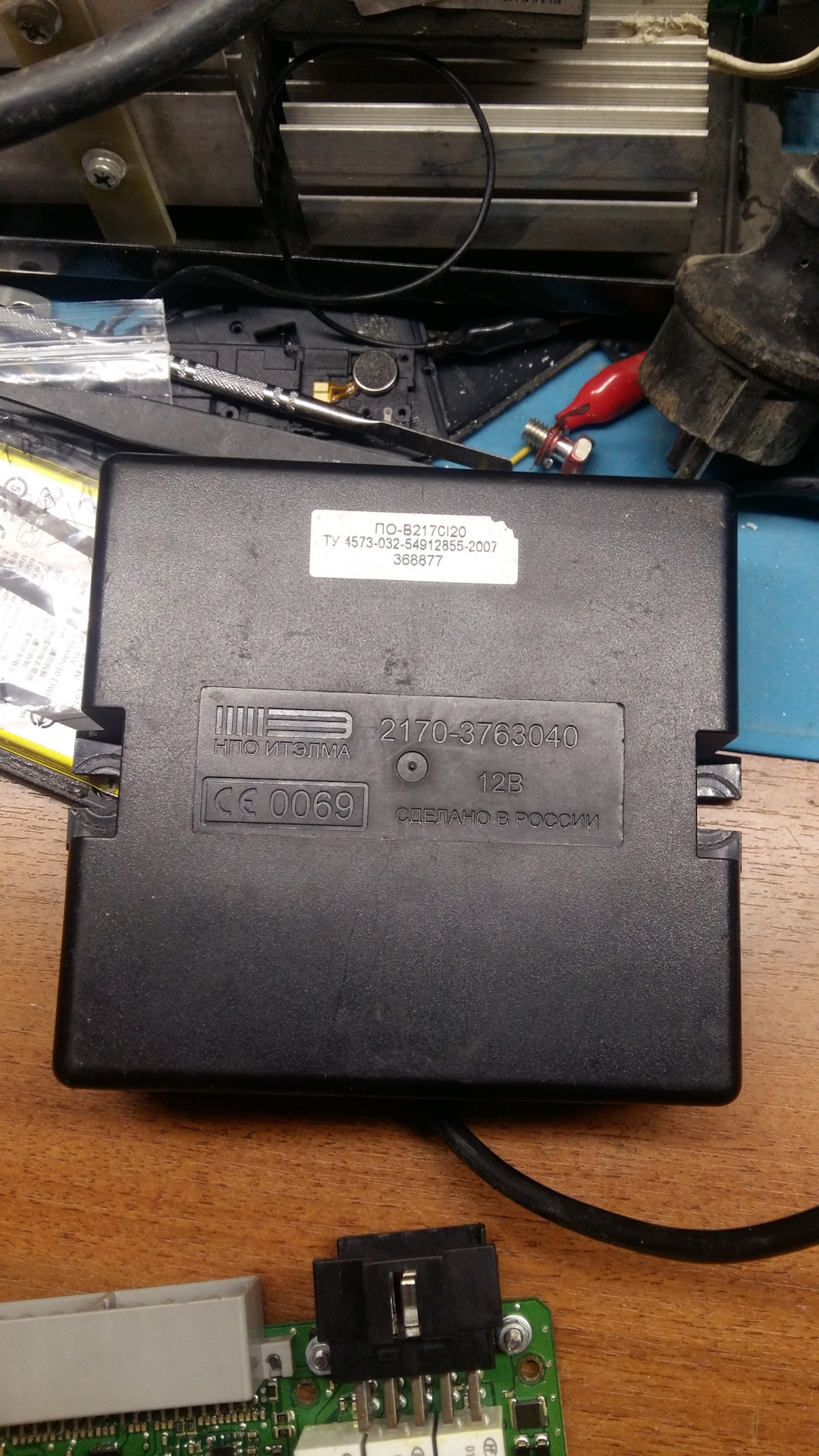

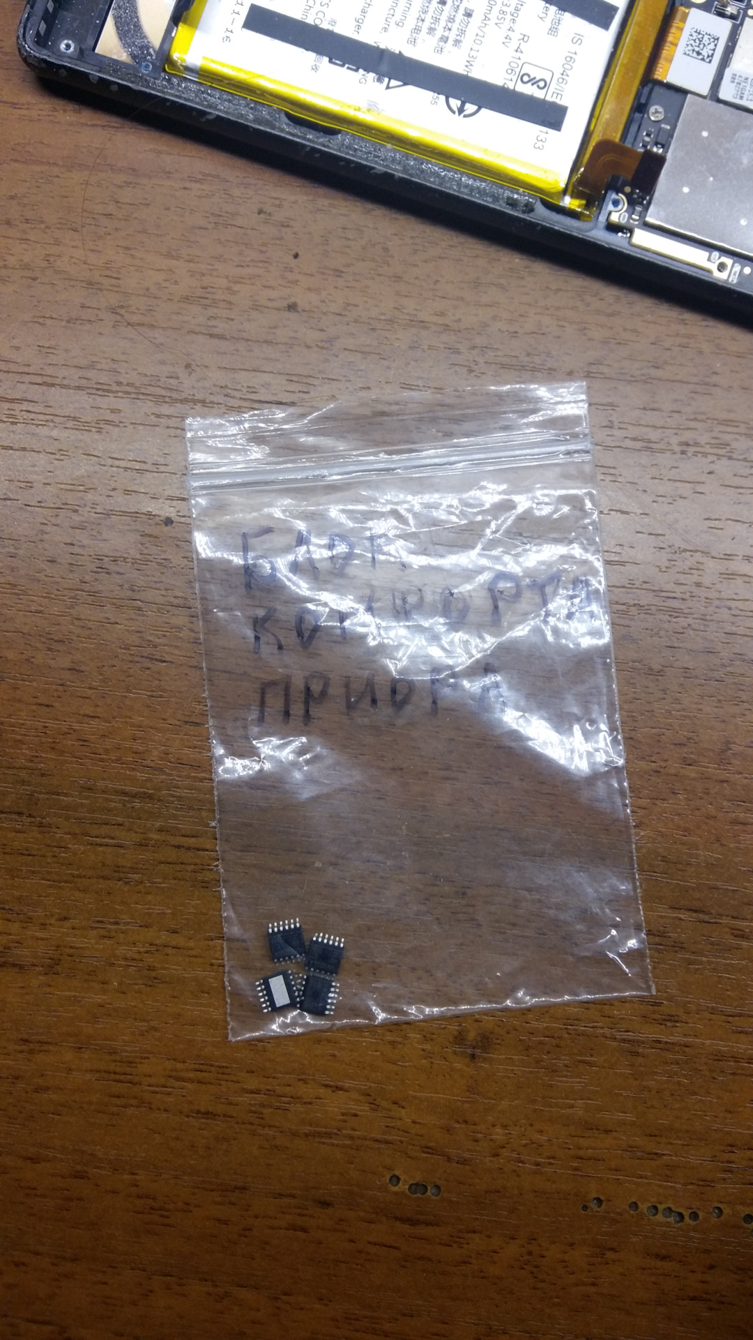

Если читали мой БЖ то знаете что я собираю ваз 2112 с причиндалами приора люкс. И вот прикупил за не дорого блок комфорта под ремонт благо опыт и оборудование имеется. После осмотра заказал нужные детали на алике цена за штуку 36руб

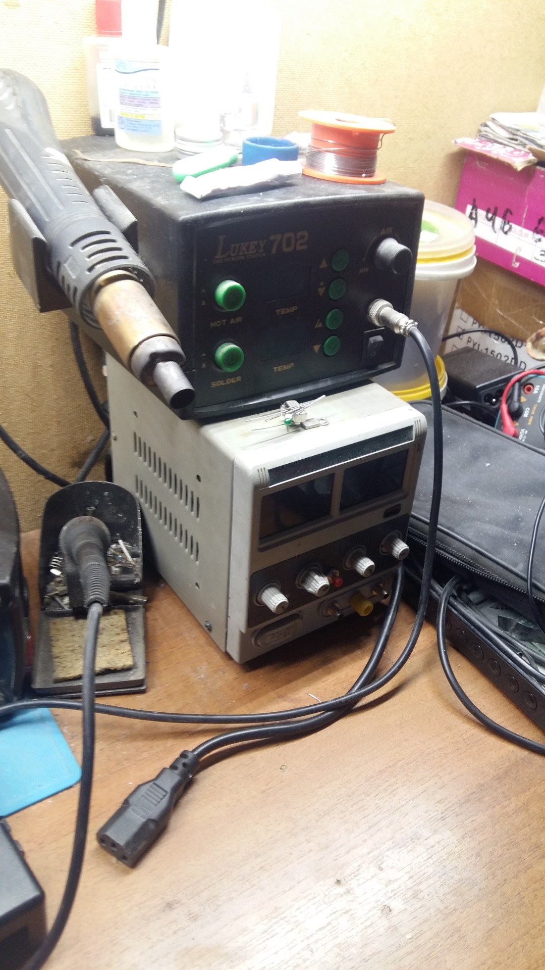

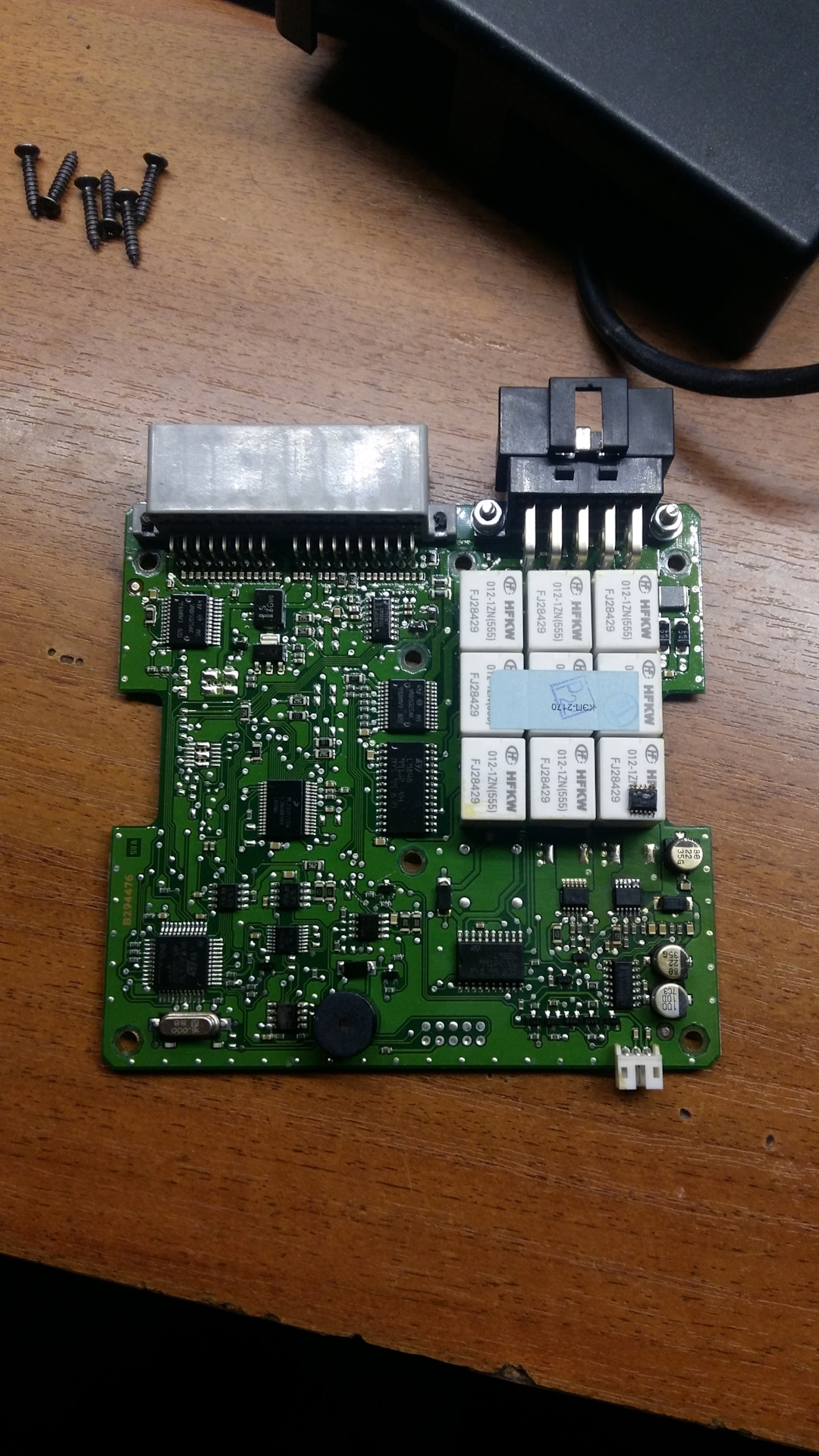

до этого не работала правая сторона стекло подьемников и крышка багажника. По читал и закал сразу пять штук так как пишут что при установки половина от партии оказывается не рабочая но в моем случае угадал с первого раза) запаял при помощи термофена лукей 702
поставил и о чудо все заработало.
