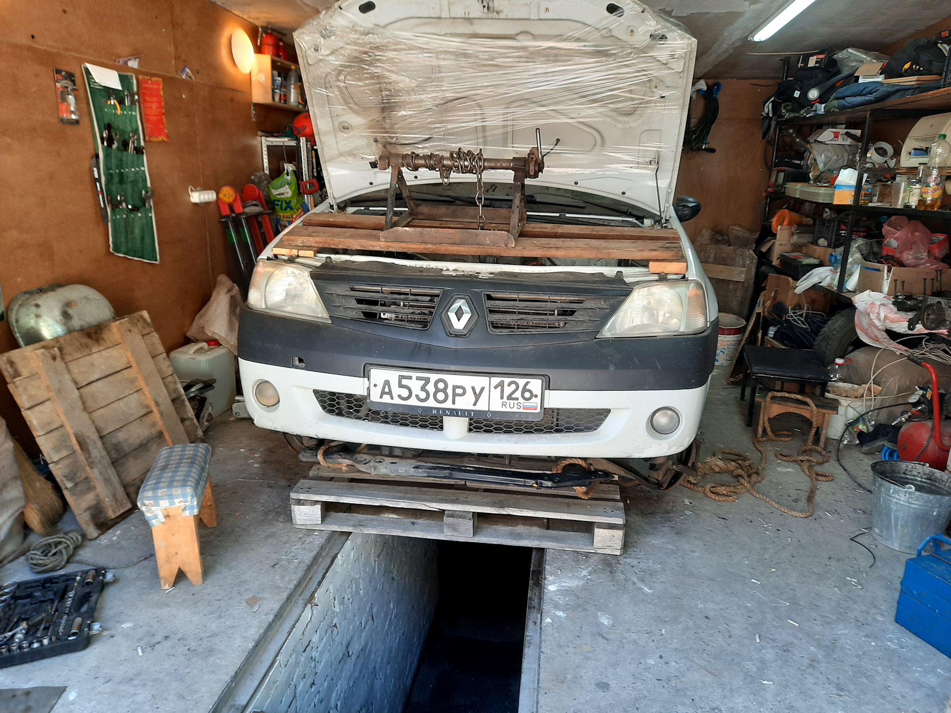

Дальше я поднял кузов авто и поставил на подставки(на фото их, наверное, не будет видно, потом покажу). Так как снимаю мотор/коробку с поддомкратником, нужно вынуть привода из коробки, снять суппорта, отсоединить от стоек амортизаторов. Короче говоря, всё то, что мешает, провода, тяга переключения передач и, ВАЖНО!, открутить хомут рулевого вала(в салоне в ногах у водителя), дабы рулевая рейка снялась без проблем.
ВАЖНО. Масло из КПП и двигателя слить заранее! Масло из ГУР так же нужно удалить.
Генератор и насос ГУР я снял заранее, до демонтажа двигателя. Что же касается насоса кондиционера, я его открутил, но чтобы не осушать систему, завел его наверх вместе с радиаторами.
Как помните, двигатель со стороны ГРМ у нас поддомкрачен, его можно аккуратно опустить на подрамник. Дальше чем там у вас есть(домкраты, лебёдка и тд), у меня вот такая приблуда:
Подвешиваю за неё двиг, откручиваю болты крепления КПП, подрамника и опускаю мотор, кпп и подрамник вместе:
Пришлось ещё скинуть бампер(двиг не проходил по высоте:
