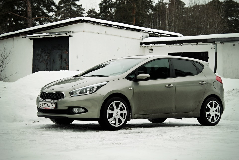

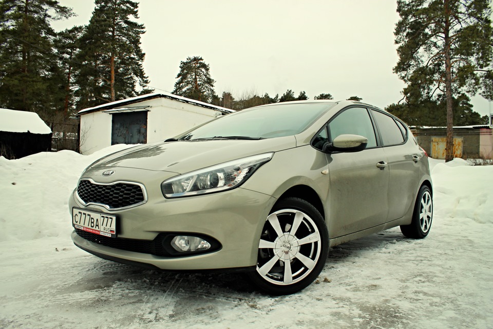

Вот и закончилась история покупки летних колес, вчера примерил. Смотрятся по-моему классно, хотел именно такие. Теперь с нетерпением буду ждать весну, уж очень хочется на них покататься.

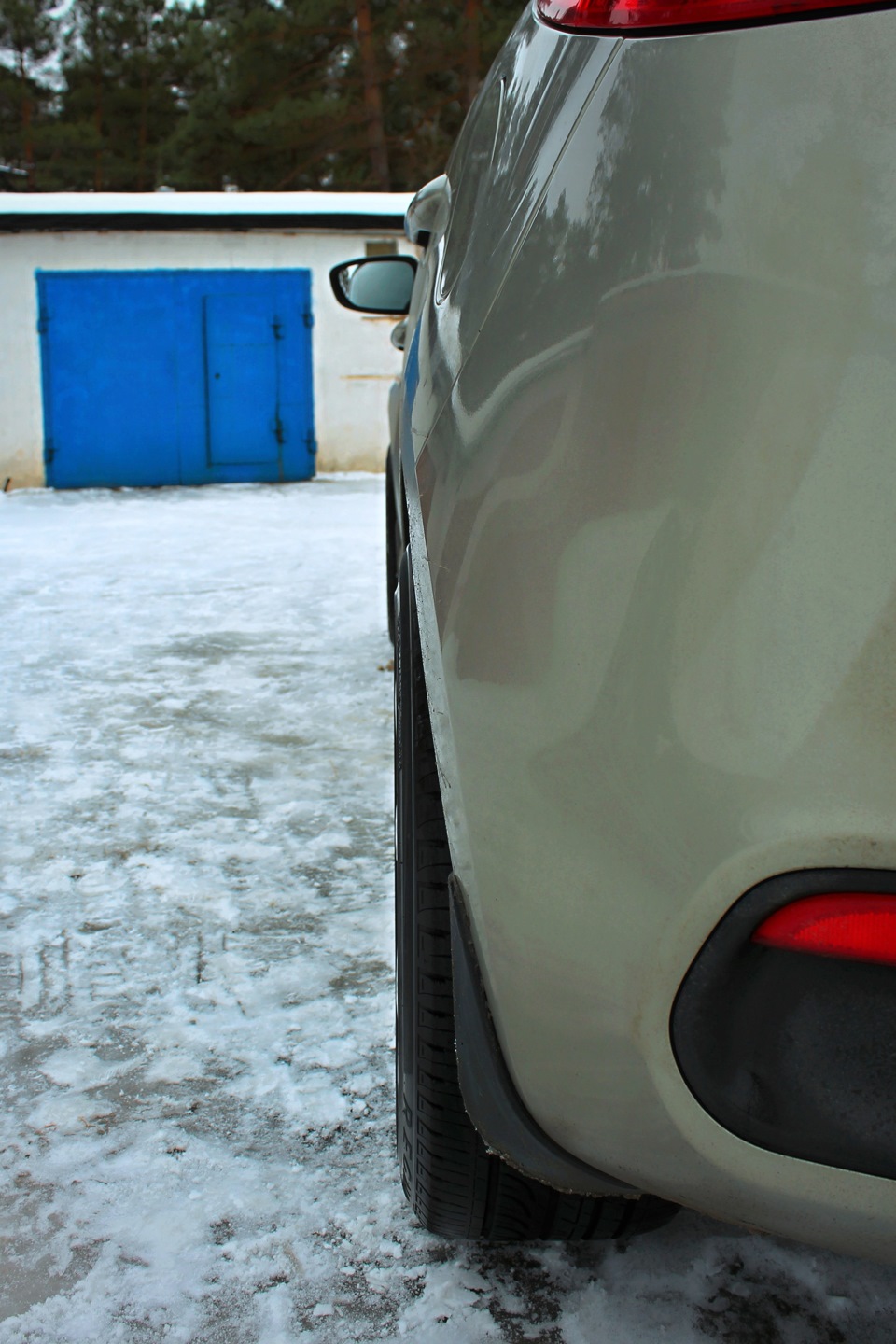

Диски ни где не трут, ни чего не цепляют, стоят как надо. Размеры: 8j*17, 5*114.3 et40, резина 225/45. Единственное, немного не угадал с вылетом, надо было брать побольше et45-50. Кстати больше 50 не советую, задние могут упереться в стойку. На глаз там не больше 1.5см свободного пространства.
Колеса торчат наружу на 1см, не критично конечно, но грязи на машине это определенно прибавит. Возможно поможет замена брызговиков на более широкие. Посмотрим.

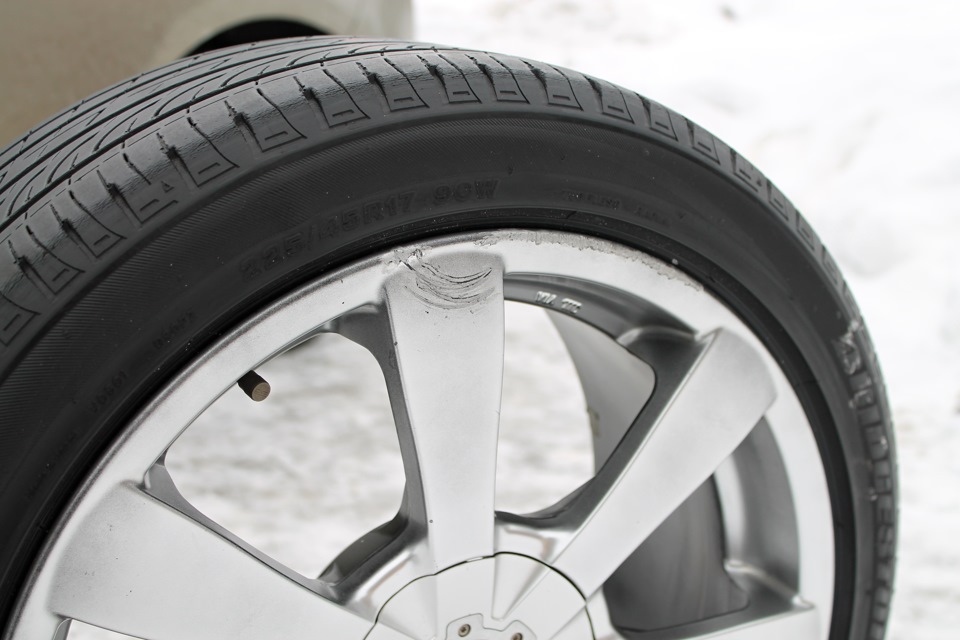

И несколько слов о покупке. Помните, если покупаете б/у товар, то вы покупаете "кота в мешке". Покупал на дроме, у продавца были только положительные отзывы и высокий рейтинг. Так же в описании и по фоткам всё было идеально. В общем не чего не предвещало беды. В итоге при осмотре на одной покрышке была обнаружена маленькая грыжа, а на одном из дисков большая царапина. Которую продавец мастерски скрыл на фотографии, сразу видно опыт. Одним словом печаль. Посмотрим, что он ответит, может все таки проснется совесть. Хотя первый отрицательный отзыв он по праву заслужил.

Смотрится красиво!
Диски на 5 с минусом ! хорошо смотрятся )
Спасибо, небольшой минус действительно присутствует
Грязи с таким вылетом будет больше однозначно, сам после того как поменял на 41ый, офигел, закидывает бывает аж на передние окна при поворотах)) но у меня зима с этим вылетом, летом не так страшно…
Грязи не боимся, будем почаще мойку посещать))

На счёт брызговиков я установил универсальные .Прямо на штатные прикрутил, вышло отлично!
Спасибо за подсказку, а случаем подробных фотографий нет?
Попробую фотки сделать.Выложу после мойки.
Было бы здорово!
классные диски ! а резина, судя по трещинам, в плохих условиях хранилась
Да, по бокам немного потрескалась, надеюсь на пару сезонов хватит её.

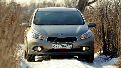

Красивые тапочки!..и гос номер тоже))
Спасибо, номер такой пока в мечтах))) фотошоп рулит)))
что с вылетом, что без вылета, все равно грязь летит и так и так, со штатным вылетом машина пачкается очень хорошо, закидывает грязь, так что не критично )
Посмотрим, возможно и вправду рано паникуем)
Интересные тапки!
На моих летних тоже вылет 40, видимо, надо будет тоже что-то думать с брызговиками!
Спасибо)) Брызговики пошире надо ставить, уже занялся поиском.
хм…действительно, царапинка неслабая((
ну все равно, если что покрасить можно будет)
а диски хороши
Да я уже забил на неё, она кстати не очень заметная. Просто испортила мне всю эйфорию))
