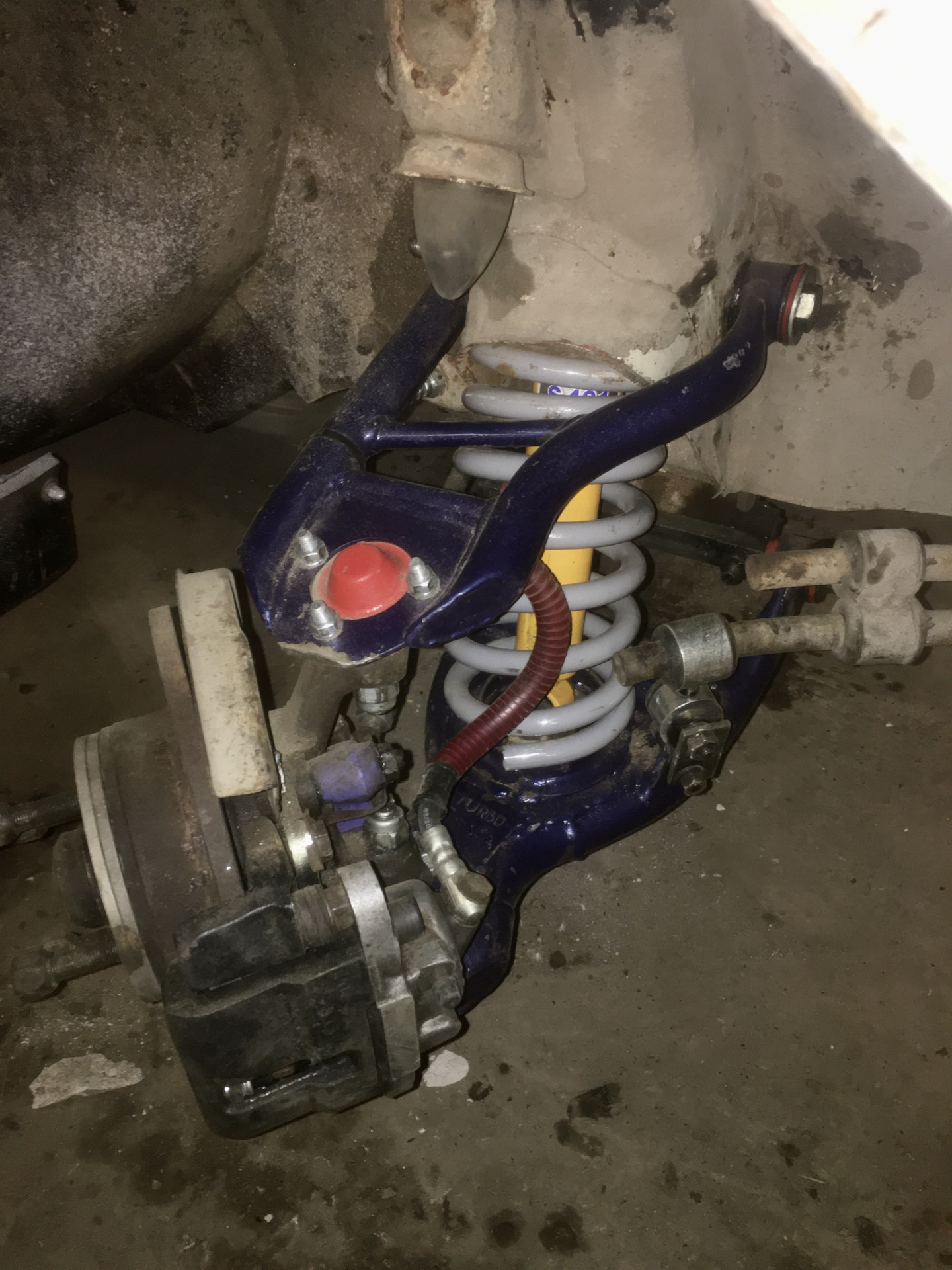

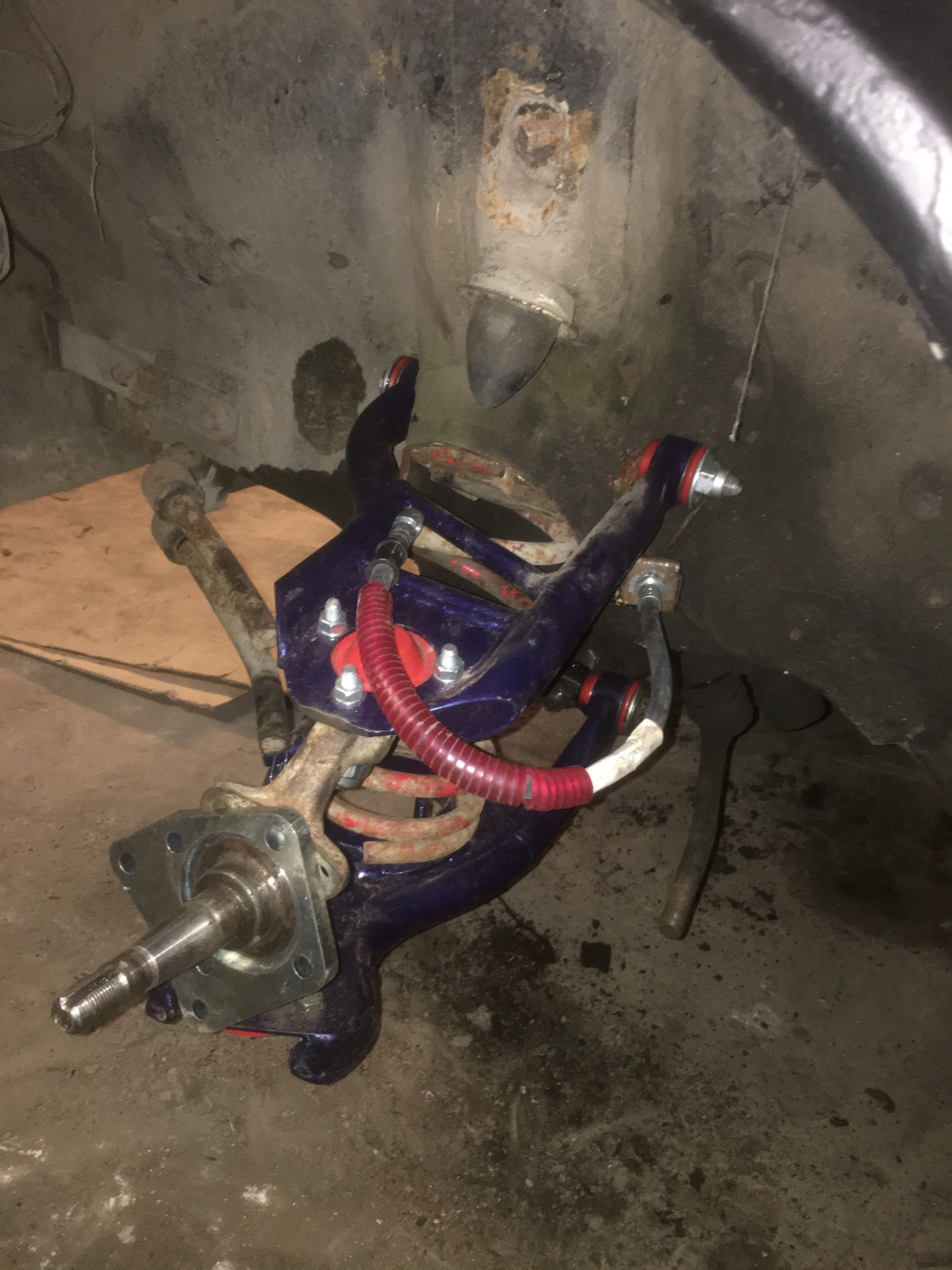

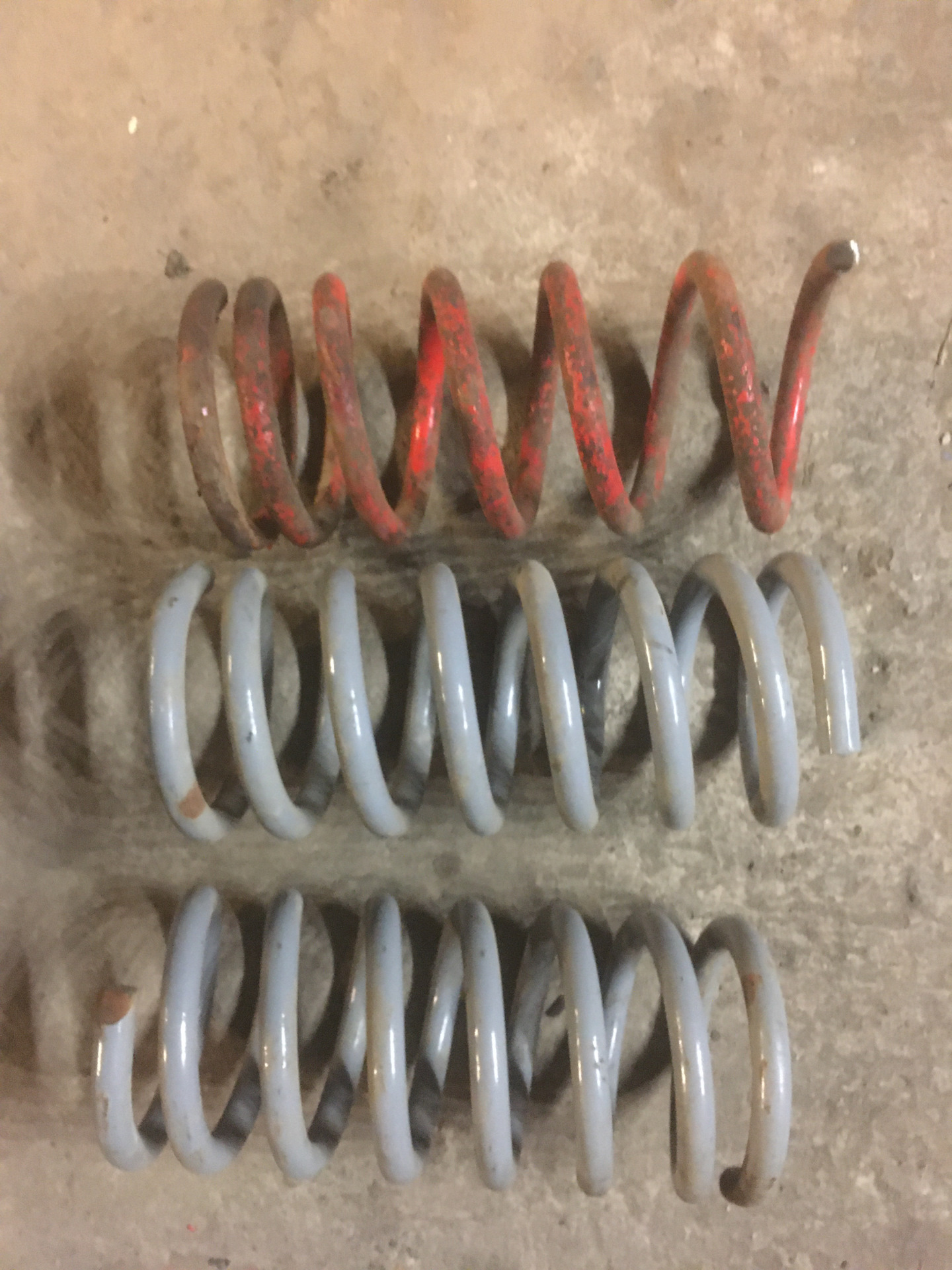

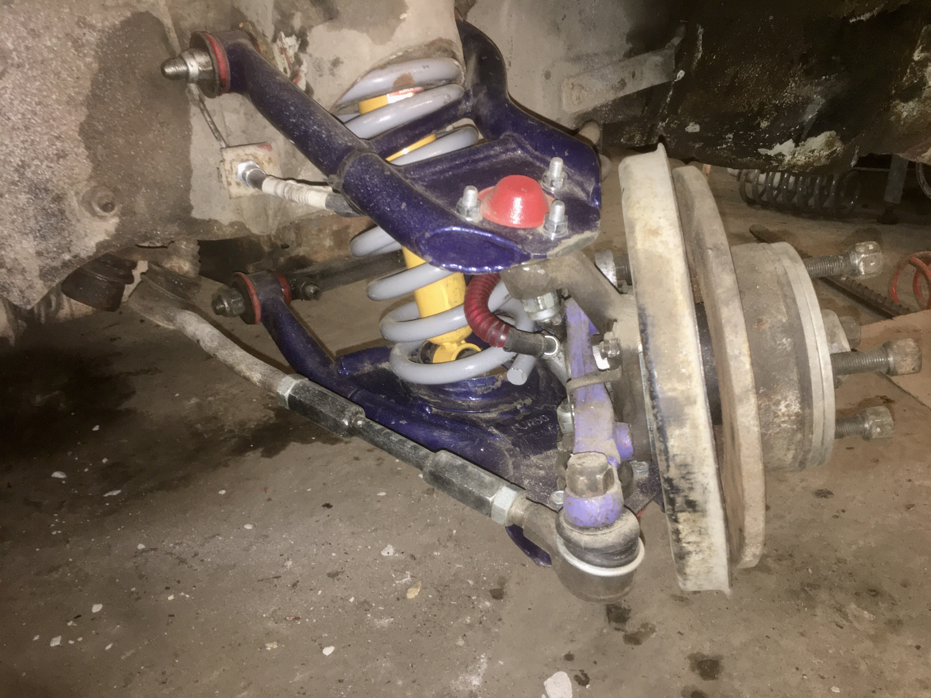

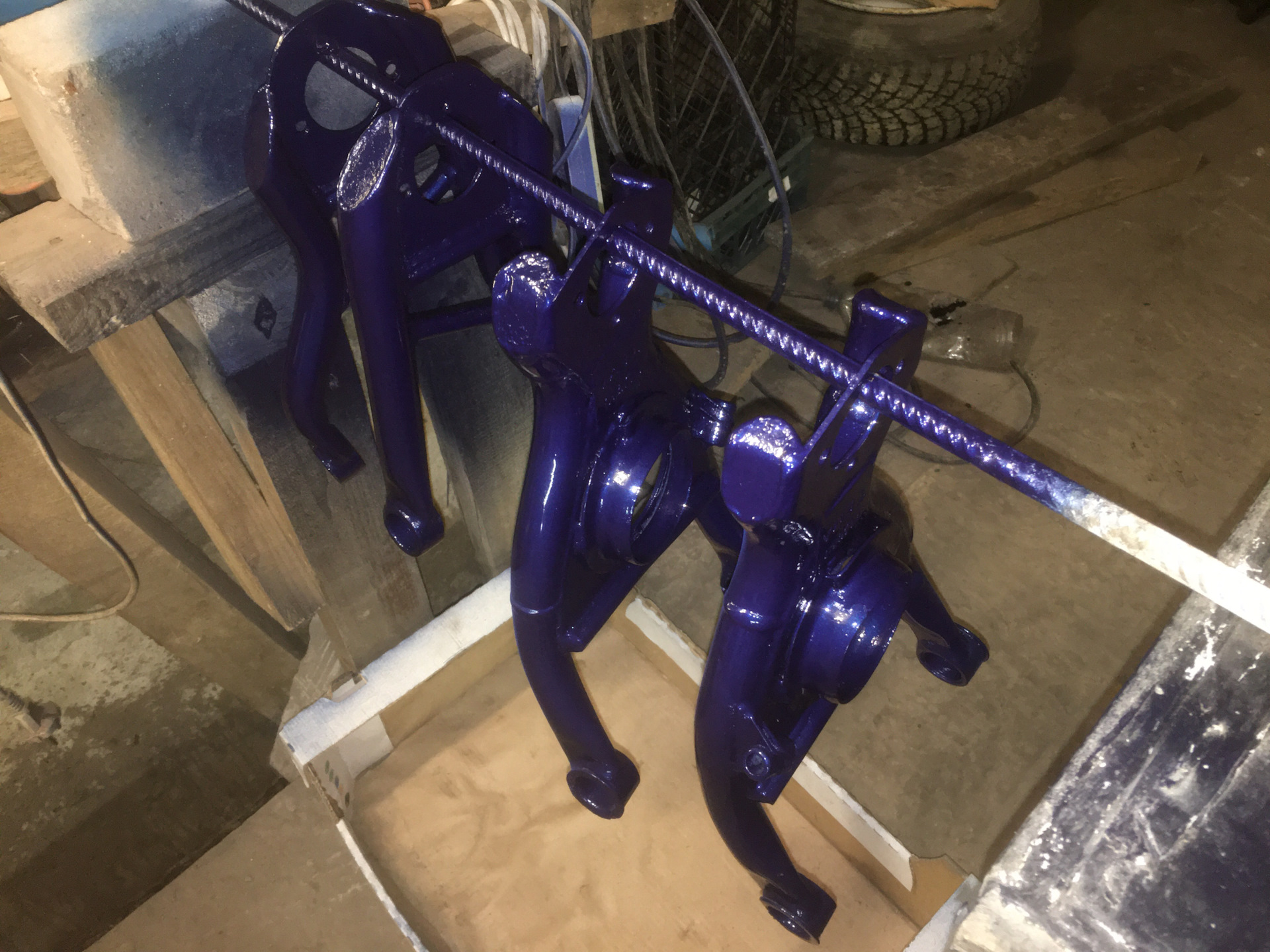

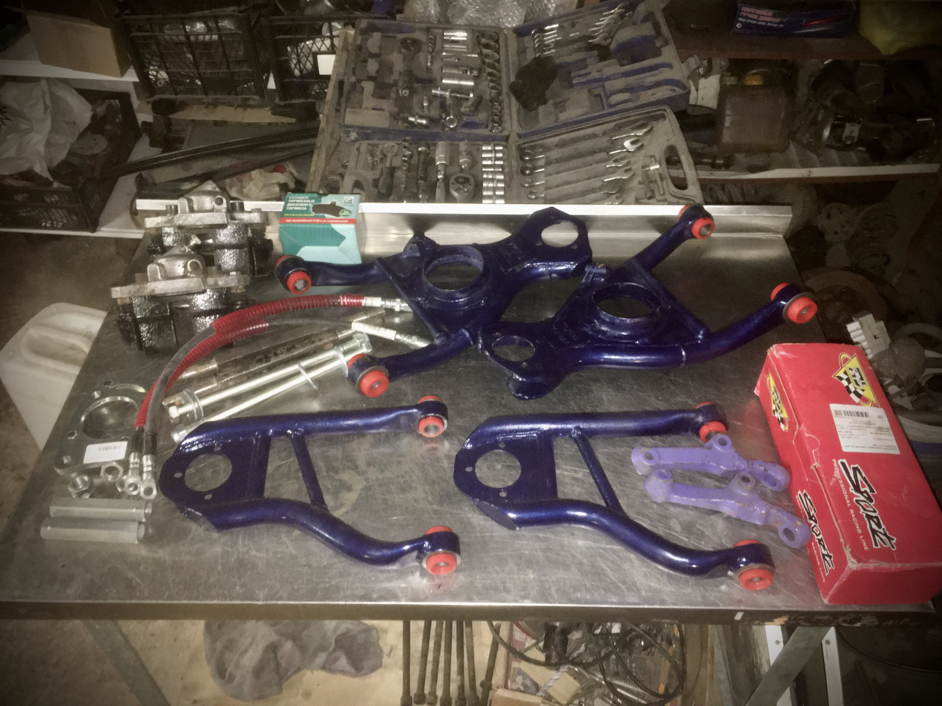

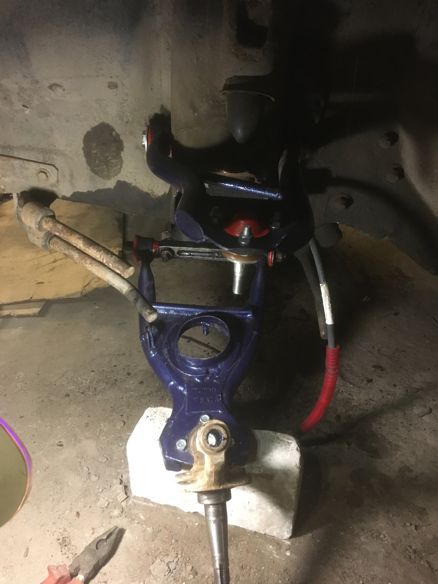

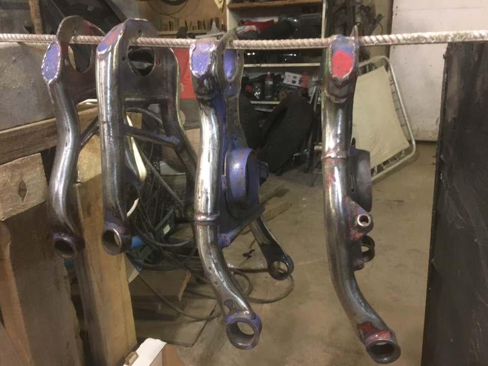

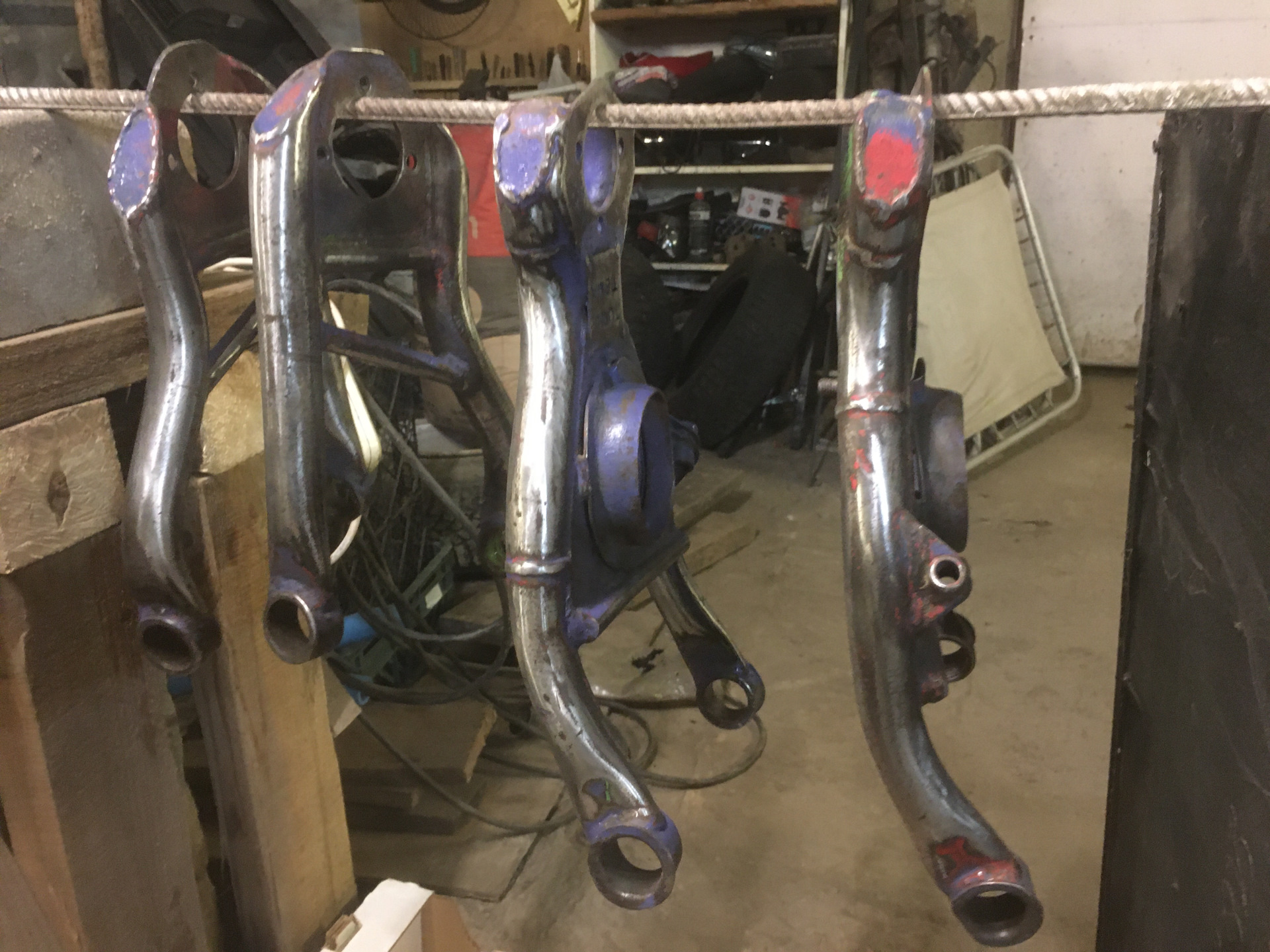

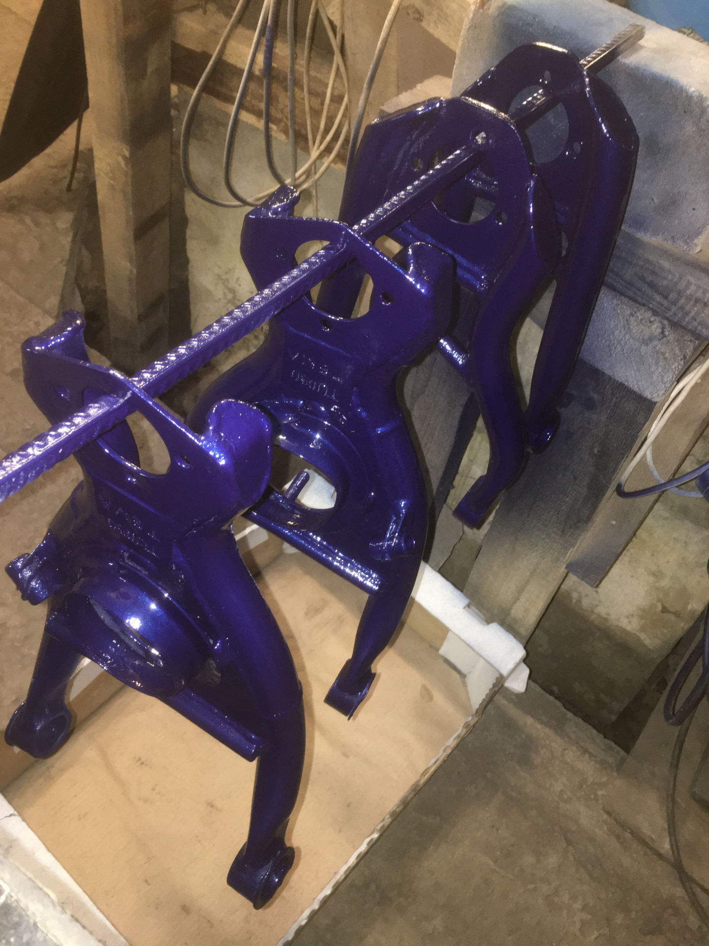

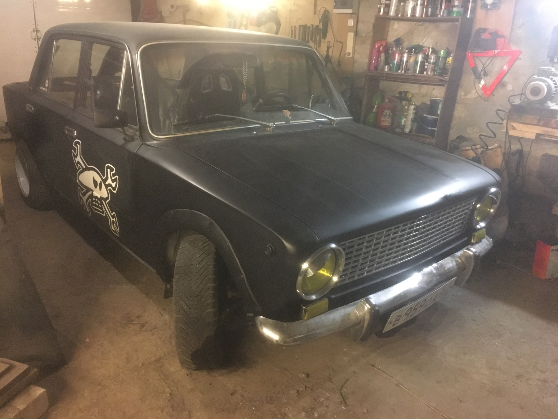

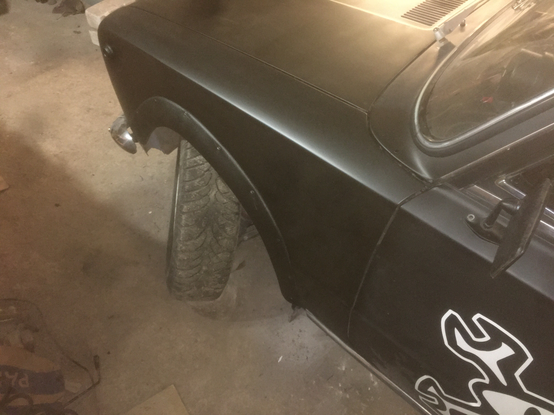

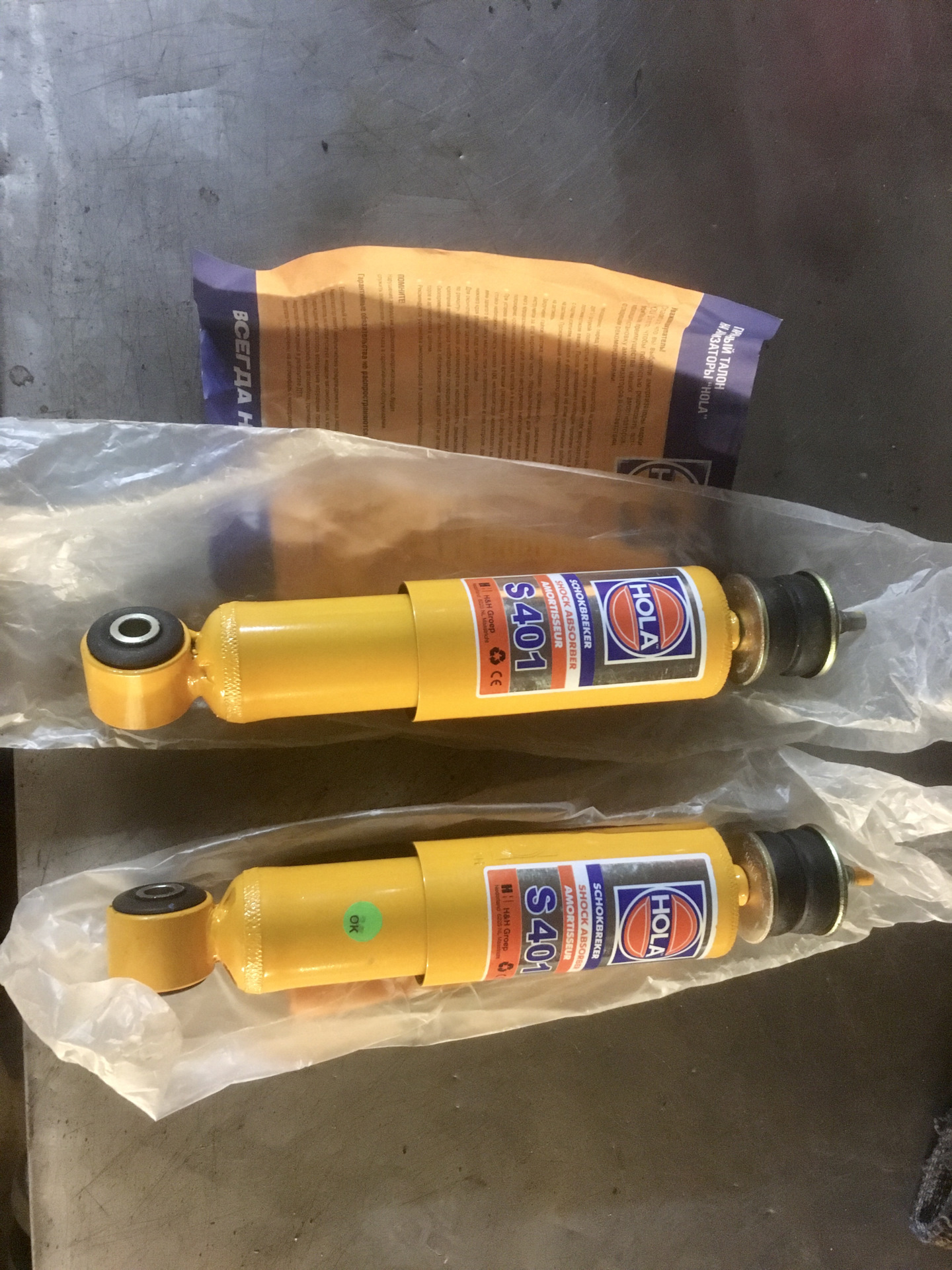

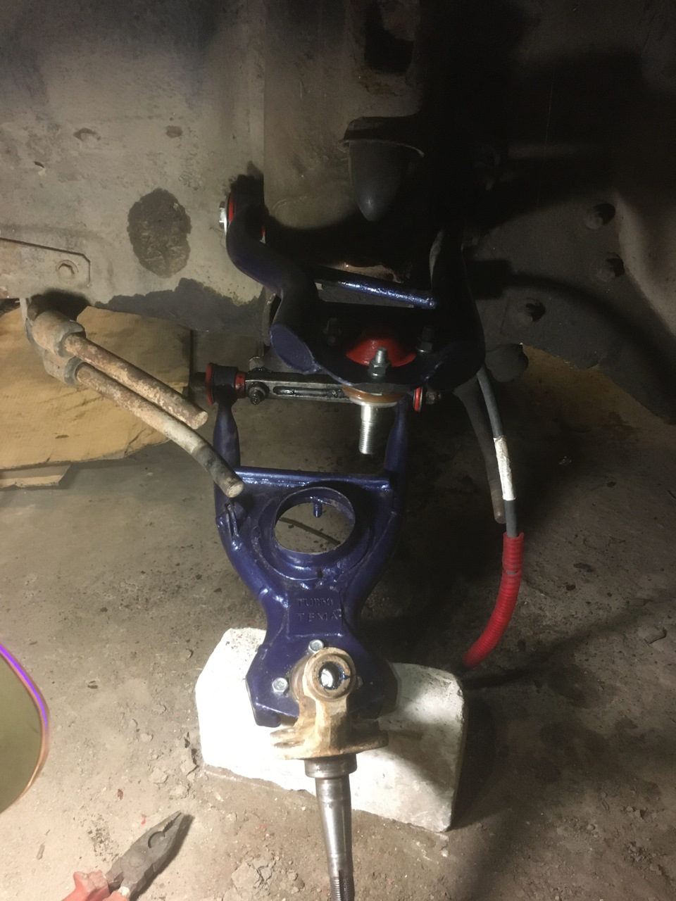

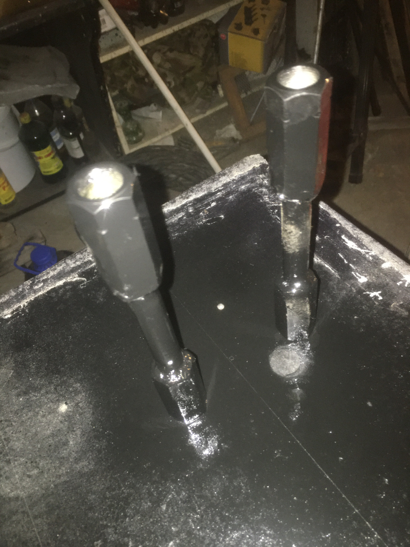

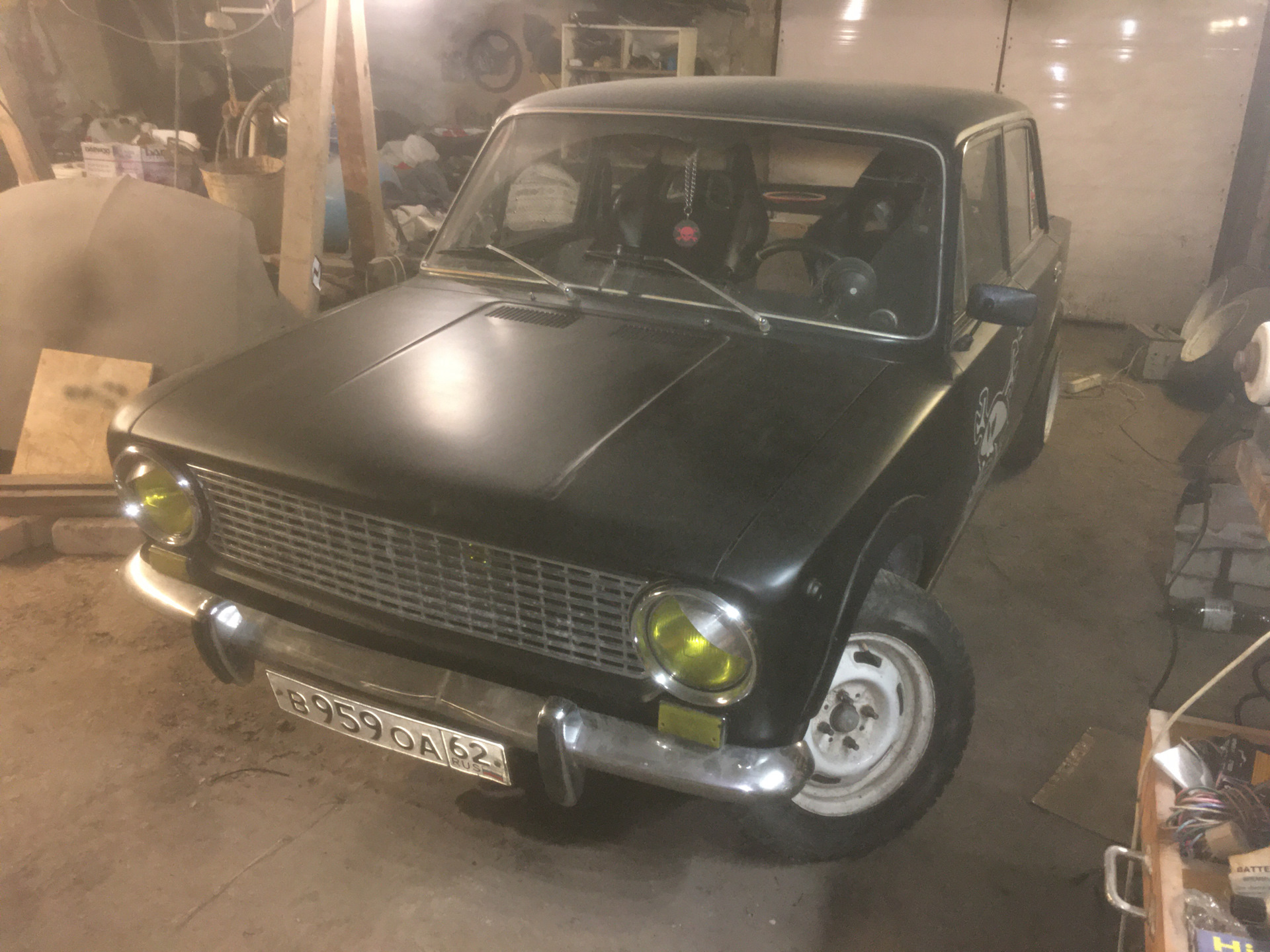

Покатавшись прошлой зимой я для себя понял, что на сток вывороте очень сложно ехать, поэтому были приобретены рычаги турбо тема ( знаменитые зеленки) и понеслась… Рычаги были немного бу поэтому зачищаем их и красим чтоб не заржавели так быстро👌 По установке впринципе трудностей не возникло, как не странно для жигулей- все болты открутились и ничего не сломалось. Единственное пришлось самому удлинить рулевые сгоны, т.к прислали на 100 мм и этого было бало- нужно 170мм, поэтому распилил их пополам и вварил туда по куску оси от верхнего рычага классиики. Получилось вроде надежно, будем тэстить😀. По пружинам- сначала пильнул один виток на своих ( стояли какие то красные), но машина капец как упала мордой… мне это не нужно, я не любитель бпан, поэтому купил новые нивовские пружины и установил, теперь стало все как надо и глушителем не цепляю когда в гараж заезжаю✌️😀 Осталось сделать сход- развал и дождаться снега💪
Комментарии 2
Аморты какие, газовые или масляные ? И Нива пружины от нивы или Шевроле Нива ?
пружины нива, аморты маслянные
