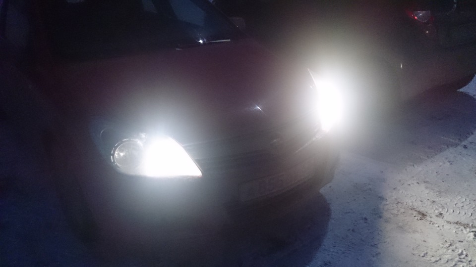

Лампочка правой фары — давай, до свидания!
Прощай, osram night breaker unlimited…
В общем — прослужили мне лампочки месяцев 8-9. Не больше. Первая перегорела правая. Левая пока светит, но думаю и ей осталось не долго.
Отдавать за такие же osram около 1200р. уже не хочется. Не хочется потому, что брежу мыслью поставить линзы, которые стоят 2000р. Такие же стояли на моей Спектре и я был безумно доволен. Само собой в них уже и ксенон поставить, т.к. слепить не будут встречку по сравнению с колхоз-ксеноном в обычном рефлекторе.
Но пока останавливает один момент — вскрытие фары. Пилить ее не хочется. Хочется отделить стекло. Есть записи, что оригинальную Хеллу вскрывали. Но на фару тратится около 4 часов. Поэтому пока в раздумьях.
А как бы поступили вы, дорогие подписчики и гости? Просто лампочки и забить, или же линзы и ксенон, но гемор?

а как родную вскрыть без резки? есть инфа?
вот человек отписался, что распаял — www.drive2.ru/l/2785659/
если решусь — буду также пробовать и обязательно отчет
Однозначно вскрытие фары и линзы! даже четыре! ну и покраска отражателя!
Да куда уж 4… Там и двух вполне хватит. Светят они очень достойно. Плюс штатный дальний останется
Это давно известный факт Дим. Лампы с увеличенной мощностью долго не ходят. Ставь линзы и думать нечего. Главное почитай поболее как кто что именно на Опель и вперед!
Вить, да давно на них облизываюсь. Вот только хирургия с этими фарами похлеще, чем на Спектре. Там было как — прогрел и руками отделил за 30 минут. А тут… Тут блин даже не знаешь с какой стороны подойти.

На шкоде вскрывал фару феном и отверткой с ножом, ушло примерно минут 40, делал из дорестайл рестайл. Скоро на Баяне буду вскрывать, красить внутрянку и ставить дхо. Тут главное не бояться.
Вов, а там какой герметик был? Тут какой-то резиновый, который феном практически не прогревается. Поэтому если сильнее нагреть — можно поплавить.
Как раз резиновый, греть надо долго, можно в духовку, но я не рискнул, еще вариант в коробку положить сделать дырку и в нее дуть феном. Сначала греешь пока герметик мягким не станет, потом отверткой его сковываешь и так несколько раз, потом ножом, потом разединяешь тут аккуратно надо тянуть сильно но не изгибать и не дергать, плавно короче.

Мне вскрывали родную Хеллу. С трудом спеца нашел, но доволен на все 100%.
А сам не присутствовал при процессе? Интересно как вскрыли. Многие говорят, что только резать. Резать не хочу.
Резали каким то паяльником. Шва вообще не видно, как после пластики)) сам очень боялся. Лично не присутствовал, отсылал в Киев, парням из астра клуба.
Понятно. Это они обычным термопаяльником резали, потом запаивали. Это крайний вариант, хочется без радикальной хирургии обойтись
Если фара Хелла, то по другому никак. Отвертками, фенами, духовками и прочей нечистью эффект может быть еще хуже. Когда фары сняли, оказалось, что герметиком с завода залит не весь контур, а я то думал, что это машина с салона, а фары потеют. Теперь всё гуд. Вообще это шаг веры ))), он трудный. Сам думал — как? фару резать?! Да ни в жисть! Полгода доволен, шо слон, главное, чтоб ребята были толковые, с опытом и рекомендациями )) Или тогда вириант, свои выставляй на продажу, заказывай Деппо линзованую. Но сейчас $ что у вас, что у нас — космос…
