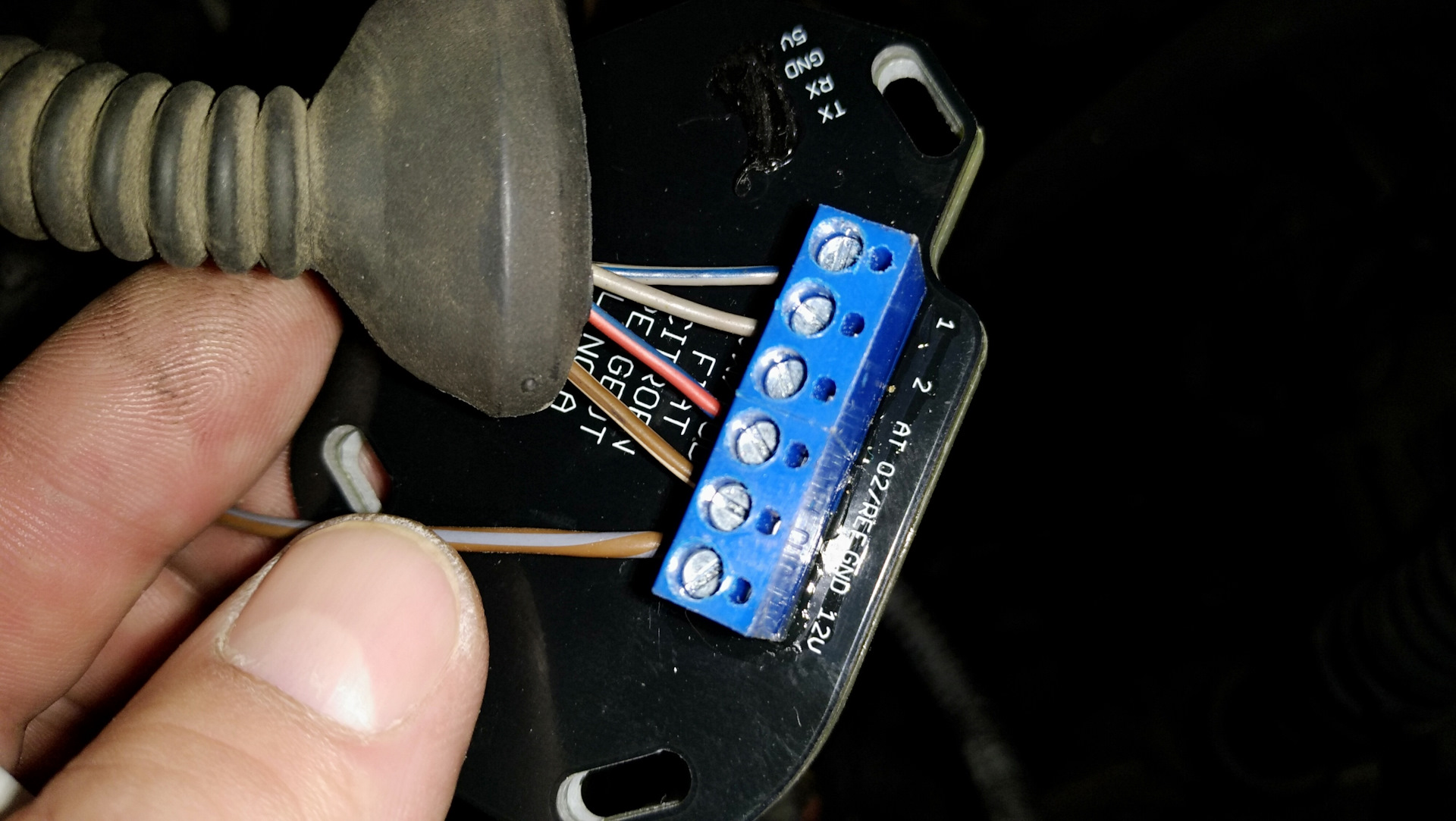

Всем привет. Приехал по почте сей девайс, чему очень рад. Ставить буду на неделе. Думаю на прогретый двигатель по мануалу с офсайта.
Все датчики стоят новые, подушка моника тоже.
Ньюансы добавлю.

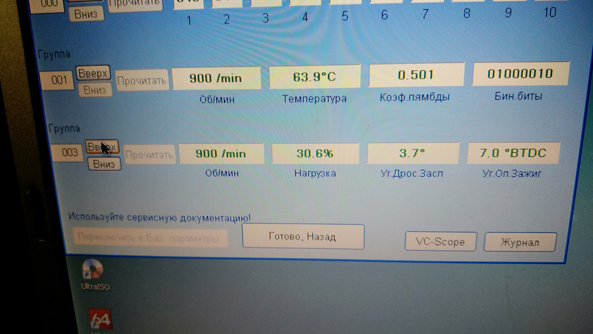

P.C. Поставил, времени ушло около часа. Клемму не скидывал. Ноль выставлял васей, с отключенным рхх. Питание 12в взял с модуля зажигания.
Холостые ровные, что на горячую что при прогреве, ушла вибрация салона. Рывков нет. Вобщем пока доволен, буду наблюдать дальше.

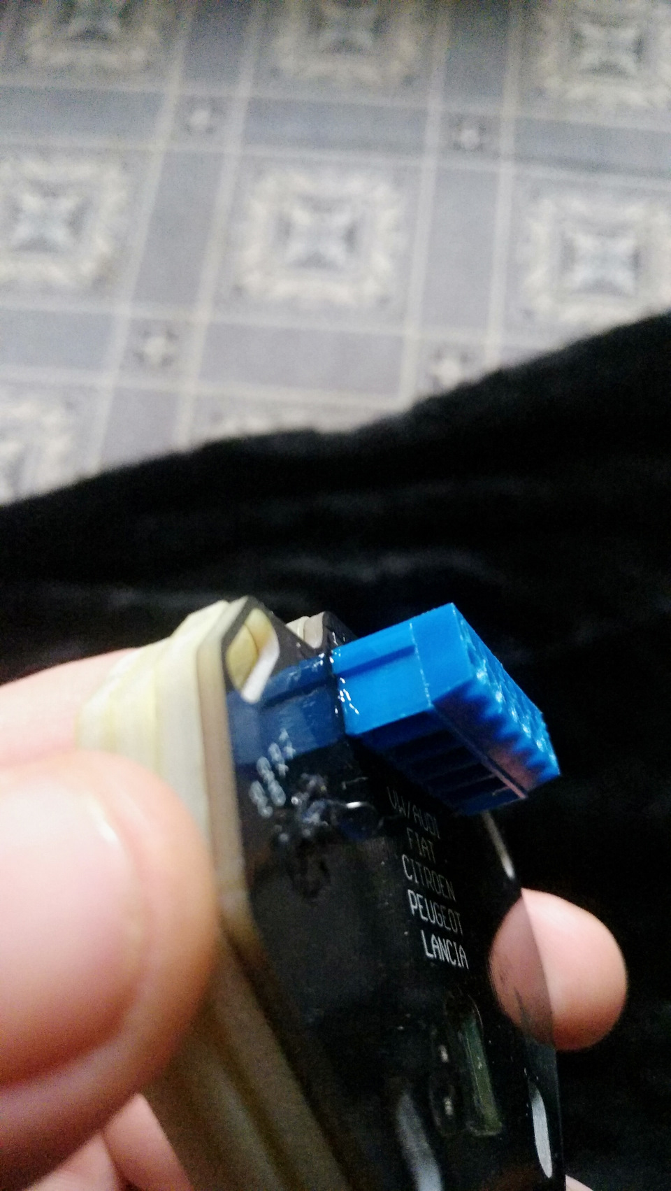

Запчасти на фото: 8A0907311H
