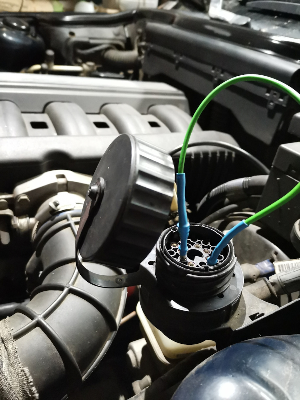

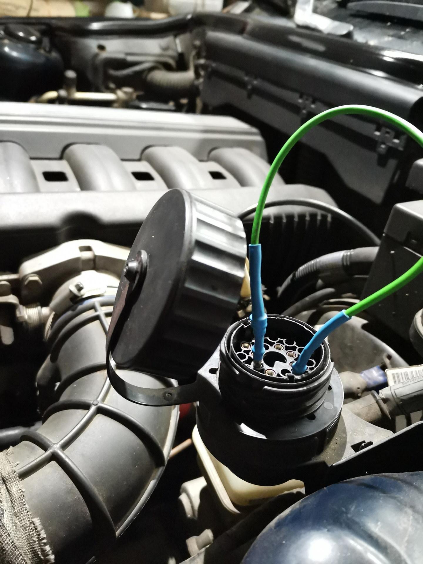

Было куплено:
-Масло моторное Shell Helix HX 10W40(8литров)
-Фильтр KNECHT/MAHLE OX68D
-Фильтр воздушный MANN C33 130
-Уплотнительная кольцо пробки поддона BMW 07119963151
Все проверено и заменено.
Oil Service — сброшен(самодельной приблудой, 😂)
При снятии пластмассового патрубка охлаждения генератора, развалился на две части 😁, склеил.
Нужно докупить патрубок от ДЗ до ДМРВ и Пластмассовый патрубок охлаждения генератора.
Ну и как говорится, пару фото, всеми любимой 34ки😍🇩🇪
Запчасти на фото: 1735708
Запчасти на фото: 190325
