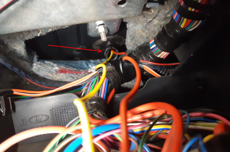

С завода на моей машине противотуманок не было. Поэтому был приобретён набор подключения противотуманных фар.
Процесс прокладки проводов был тем ещё весельем. Кто сам ставил ПТФ, знает о технологическом отверстии под моторчиком дворников. Решил прокладывать провода там. И вот это было самым муторным занятием. Повозившись, сделал это. Постарался проложить максимально грамотно. Провода в пластиковой гофре провёл параллельно другой гофре с проводами. Затем провода пришли в блок предохранителей, затем на реле, кнопку и т.д. Схема подключения стандартная. Во время установки подглядывал в данный БЖ, спасибо автору.
Затем установка противотуманок в бампер. Тут пришлось немного повозиться. Бампер из стеклопластика, закладные под крепления ПТФ производитель сделал кривовато. Немного переделал крепления, подкладывал гайки и шайбы, чтобы изменить положение и угол наклона. В итоге ПТФ светят идеально ровно.
Кнопку вкл/выкл вставил вместо заглушки в центральной консоли. В прошлой записи БЖ её можно было заметить.
Всё собрал, подключил. Можно ехать тестировать.
