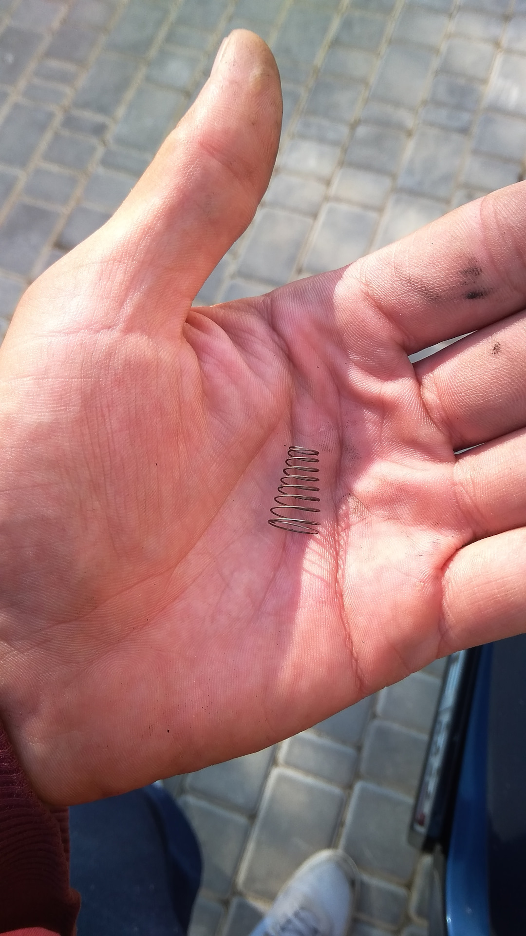

Учитывая, что того, что было на моей машине, я так и не увидел толком (об этом ниже), нашел в Интернетах чье-то фото, чтобы проиллюстрировать, как енто выглядит (повторюсь, что такая система только на тракторах, а на зажигалках, как мне подсказали умные люди, реализация иная):
Так вот именно злополучный шарик может послужить причиной сбоя в работе тормозной системы — со временем на нем образуется выработка, по причине чего он может залипнуть в отверстии трубки, ведущей к насосу. В результате педаль становится дубовой, нажать ее невозможно, тормозить авто отказывается. Последствия зависят от прочих исходных условий — от слегка испачканных штанишек до … Но не будем о грустном.

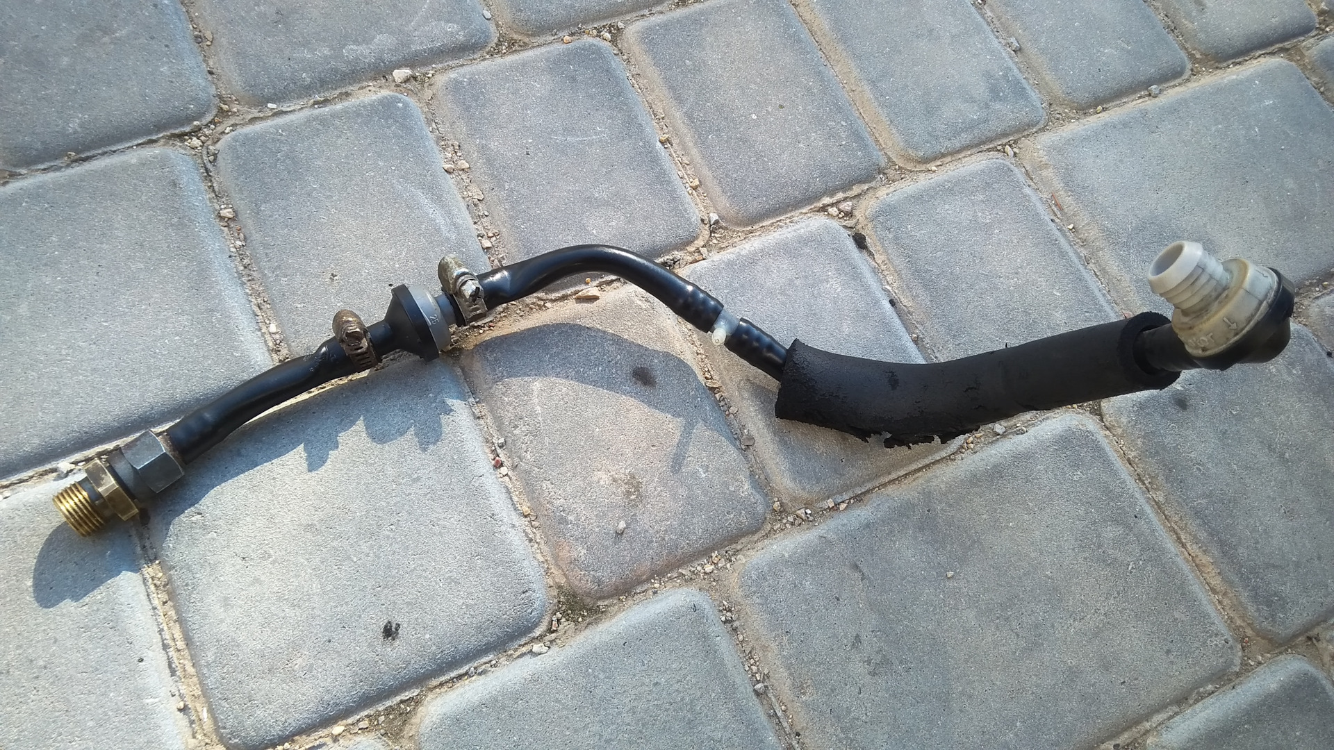

Дабы не допустить неприятностей, решил проделать операцию, которую проделывали уже многие кайроноводы, а именно убрать штатную конструкцию и врезать в трубку ВУТ обратный клапан, выполняющий аналогичную функцию, но уже более добросовестно и надежно. Посему поехал на авторынок в поисках хорошего обратного клапана, идеально нам подходящего.
Немного побродив по магазинам, нашел искомый вариант от компании GM с номерком 42340777 за 400 рублей. На Exist он на момент написания поста стоил 329 рублей, но ждать я не хотел, так что не пожалел 71 рубль за срочность. А само изделие выглядит так:
Т.е. вот так:

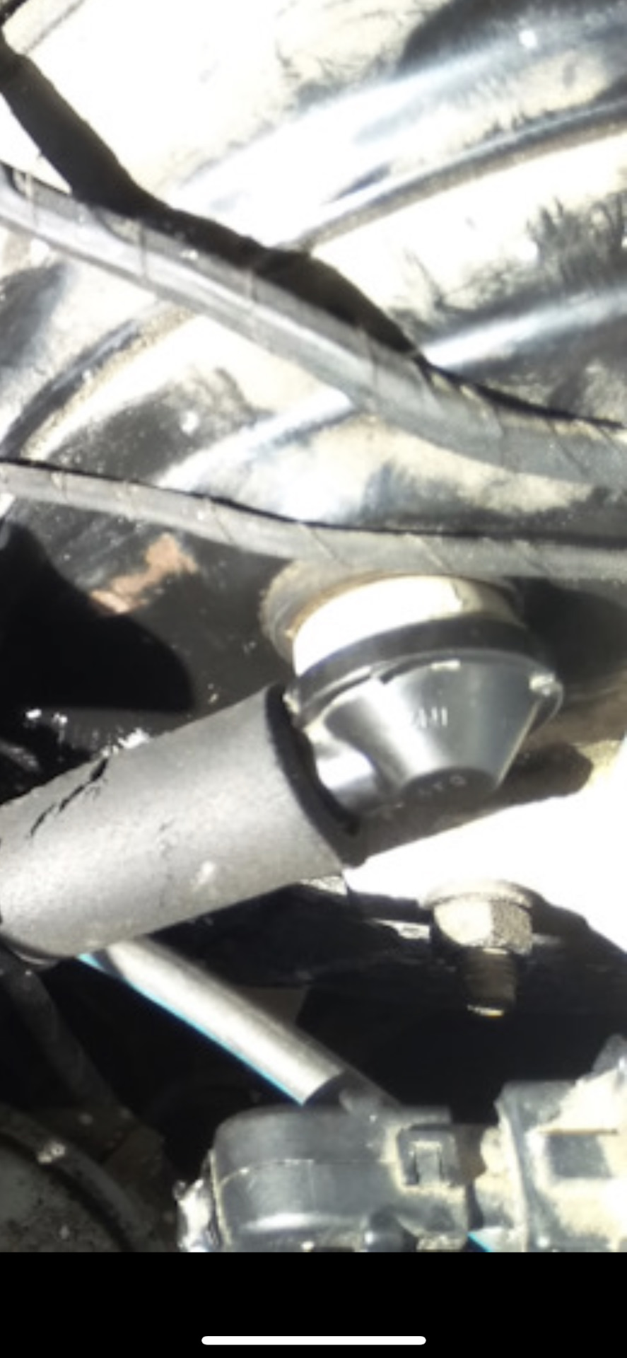

Выбрал погожий денек и пошел заниматься. Полез под капот и нашел там пациента:
Далее отсоединяем трубку от самого ВУТа:
Прожженных и бывалых не удивишь, но я еще не в их рядах и меня очень смущало характерное шипение из-под трубки ВУТа, когда я пытался ее вытащить. Но Dimoniy1984 убедил, что так и должно быть. И если ты, читающий эти строки и еще не возомнивший себя тем, кому непозволительно чего-то не знать, соберешься делать то же, что и я, знай, что шипение — это нормально!

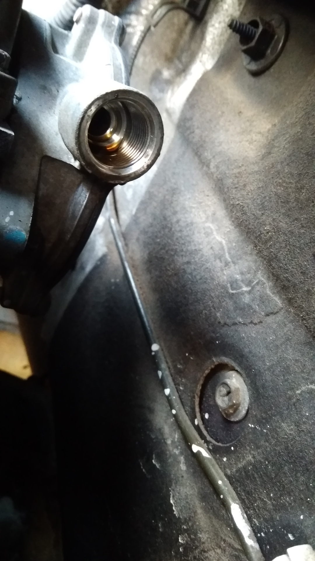

В остальном же как внутри трубки, так и внутри насоса не должно быть ничего:
Некоторые говорят, что там должно быть абсолютно сухо, а некоторые — что может быть и масла немного. У меня оказалось немного масла:
Я считаю, что это вполне нормальное явление, поэтому без паники.

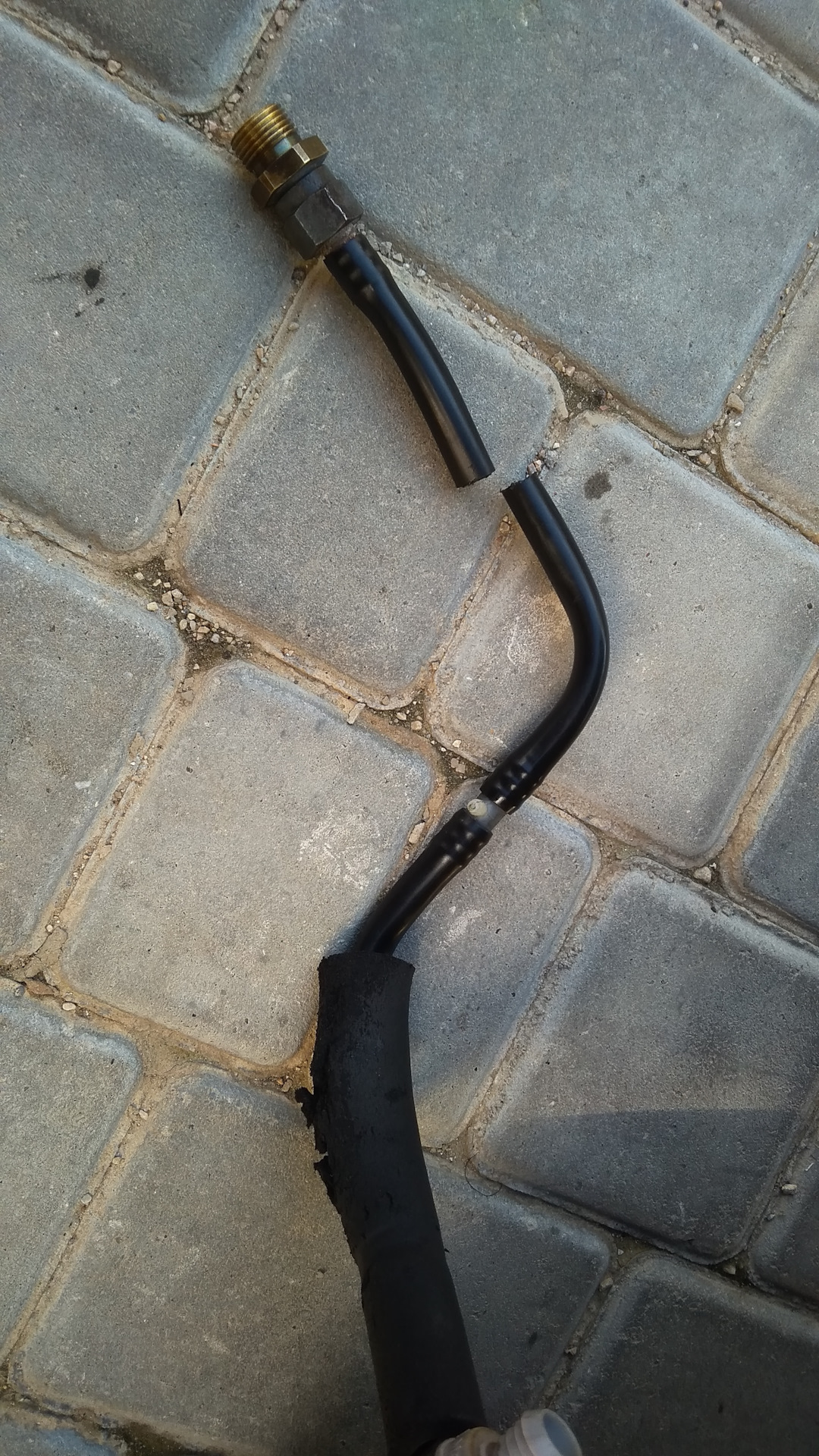

Дальше взял ножовку по металлу и в нужном мне месте распилил трубку пополам:

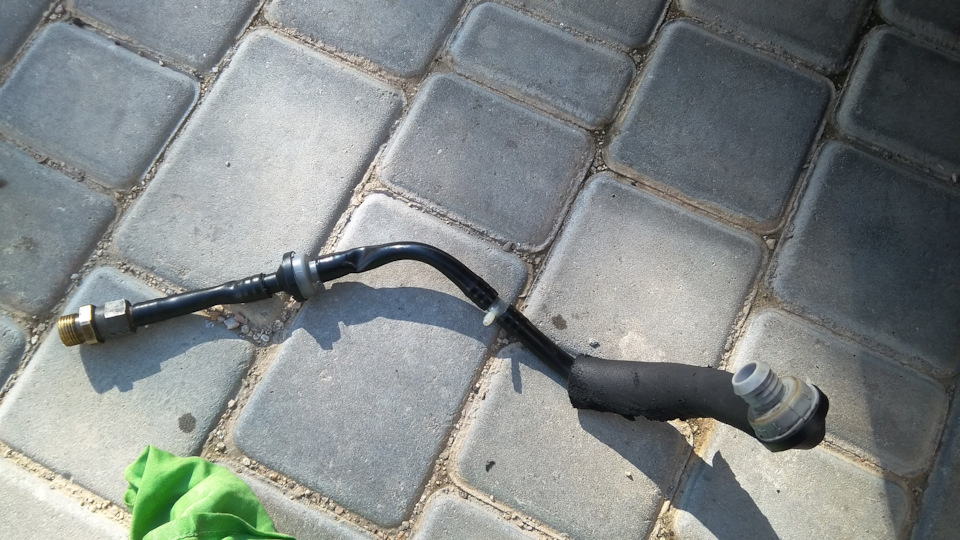

Вот в это место нам и нужно впиндюрить наш обратный клапанок. Сделать это тоже непросто, потому что трубка твердая и на клапан сама по себе просто не налазит, хоть заплюйся. Поэтому кто как, а я взял горелку и просто эту трубку немного нагрел. Делать это тоже нужно аккуратно, чтобы не спалить трубку.
После нескольких не очень удачных попыток удалось-таки один конец вставить боле-менее нормально:
Вдруг тучи сгустились, разверзлись небеса и я все сделал почти что как попало — никак не мог надеть вторую половину трубки, пришлось многократно греть, и в результате получилось не очень идеально:
Впрочем, я решил, что в моем случае такая деформация синоним трансформации, и ничего особо страшного в себе не несет — лишь небольшое сужение на трубке, ни на что не влияющее. Ну и в итоге получился вот такой вот червячок:

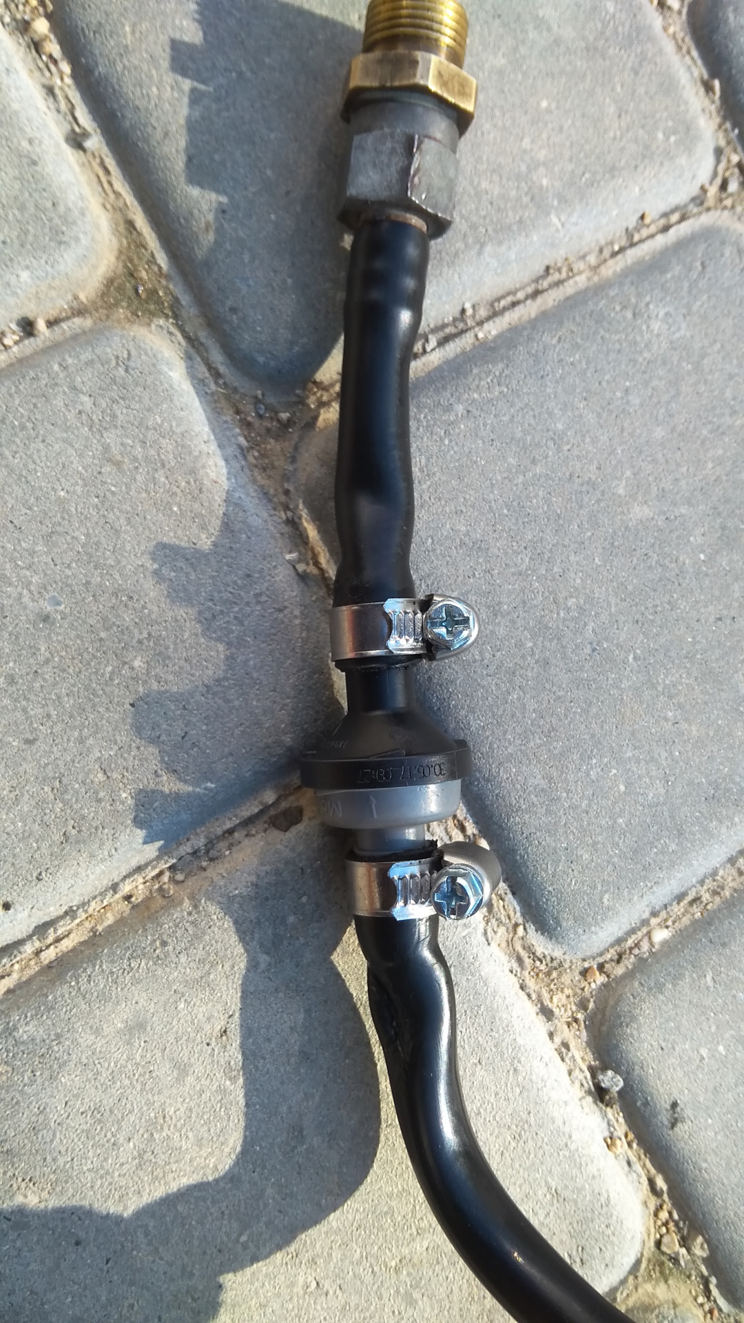

Здесь хочу обратить внимание на два момента. Во-первых, лучше использовать все же не горелку, а строительный фен, т.к. он работает в более щадящем режиме. Либо можно поколдовать над газом дома на кухне, и это даже лучше, потому что можно прямо в процессе пытаться впихнуть невпихуемое, а чтобы проделать такое с горелкой или феном одному, нужно иметь три руки. Поэтому нужно либо быть с физическими отклонениями на генном уровне, либо воспользоваться помощью друга.
Во-вторых (и это важно!), можно не заниматься всей этой хренью с ножовкой, а купить тройник с обратным клапаном. Если посмотреть на предыдущее фото, то справа от клапана можно увидеть пластиковый сосок штуцер. Вместо него можно поставить тройник, выполняющий еще и функцию обратного клапана. Но шотоякакто решил пойти сложным путем. А вам сделать выбор еще ДО никто не мешает.
Да, еще важно правильно поставить клапан, чтобы он делал то, что должен, в нужную нам сторону. Иначе не вы будете тормозить машину, а машина будет тормозить вас. Ха-ха)) На клапане есть стрелочка, и она должна показывать влево, т.е. от ВУТа в сторону насоса, а не наоборот. Вооот …
А дальше случилась еще одна напасть: я возрадовался, что все чики-пуки (оно же чики-пики) и стал пробовать крутить обе части трубки на клапане, и у меня получилось! Но в этом случае не ура, на увы( Значит, хреново все это. Так что пришлось усилить конструкцию посредством хомутов. В чудо-багажнике своей 99 отыскал оные и провернул дельце:
Но мне не понравилось — слишком уж страшные хомуты какие-то. Поэтому поискал и нашел новенькие, нулевенькие, чистенькие и блестященькие, и сделал заново:
И на заключительном этапе все собрал в обратном порядке, надежно затянул и закрепил результат проверкой тормозов, немного покатавшись по району. Ну и, естественно, фото напоследок:
