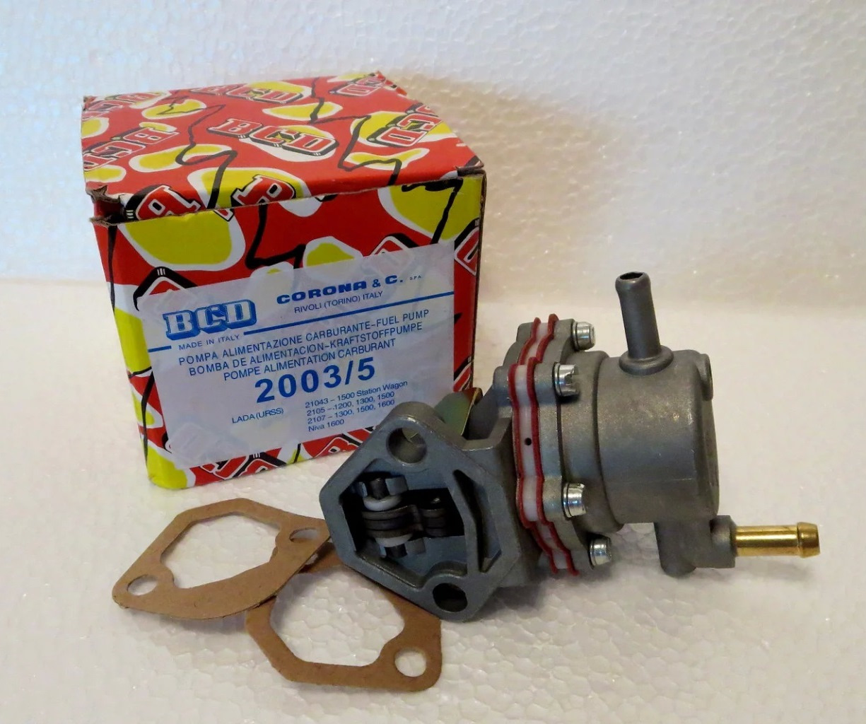

Насос топливный (бензонасос) 2101, 2102, 2103, 2104, 2105, 2106, 2107, 2121 Нива BCD — это чудо у вас есть ?
detali.zp.ua/catalog/5802…_2105_2106_2107_2121_BCD/
такого не встречал
serghanter
У меня на Москвиче стоял на подобии, потом Пекар, теперь електробензонасос Деко без обратки
Можно на топливную магистраль поставить обратный клапан 2108-1156010.
это чтобы топливо не уходило и не нужна была подкачка?
Да
