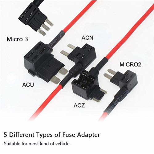

Установил последнюю модель регистратора от китайского производителя 70mai (дочка xiaomi) — dash cam a800 4k. Выбрал комплект с задней камерой (ставится в салон) и шнуром для подключения режима парковки (регистратор реагирует на удар и через 1-2 секунды включает запись). Включения от датчика движения на парковке в этой модели нет.
Подключал через hardwire kit к блоку предохранителей, красный — постоянный плюс, желтый — от зажигания, черный на массу:

а не помнишь на какие именно преды подключил? что-то у меня по картинке, не получилось найти, или разные блоки.
А как провода подключал? Просто оголенную жилу зажал предохранителем? Я тоже себе купил такой регик но не подключаю пока что, думаю может заказать с али такой адаптер или как у тебя сделаю.
Да, просто зажал предохранителем

А как искал на какой предохранитель лучше посадить?
С помощью мультиметра на заглушенном и включённом авто
Спасибо, сегодня тоже так делаю

не совсем понял … что делает данный адаптер?
просто штекер в штекер вставляется в плафон освещения багажника и выводится юсби порт под обшивкой для регика
получается что это просто 5в. питание на регистратор?
да, конечно! нечего хитрого, просто для удобного и быстрого подключения регика и при желании все снимается за 5-10 мин.
