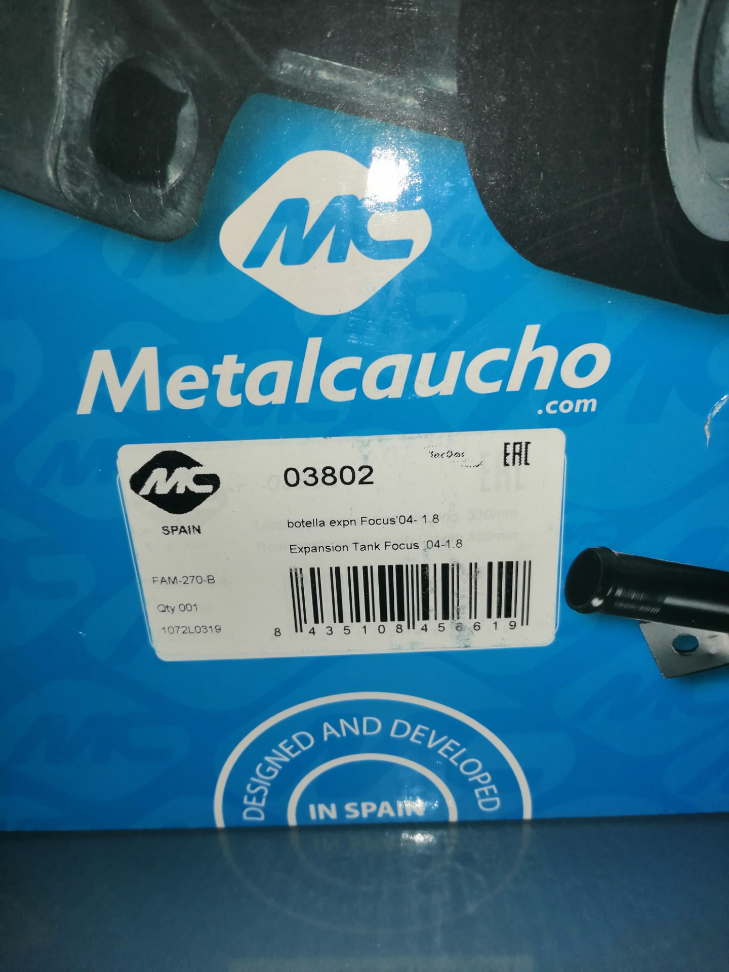

Так же решил заменить бачок ож и крышку к нему

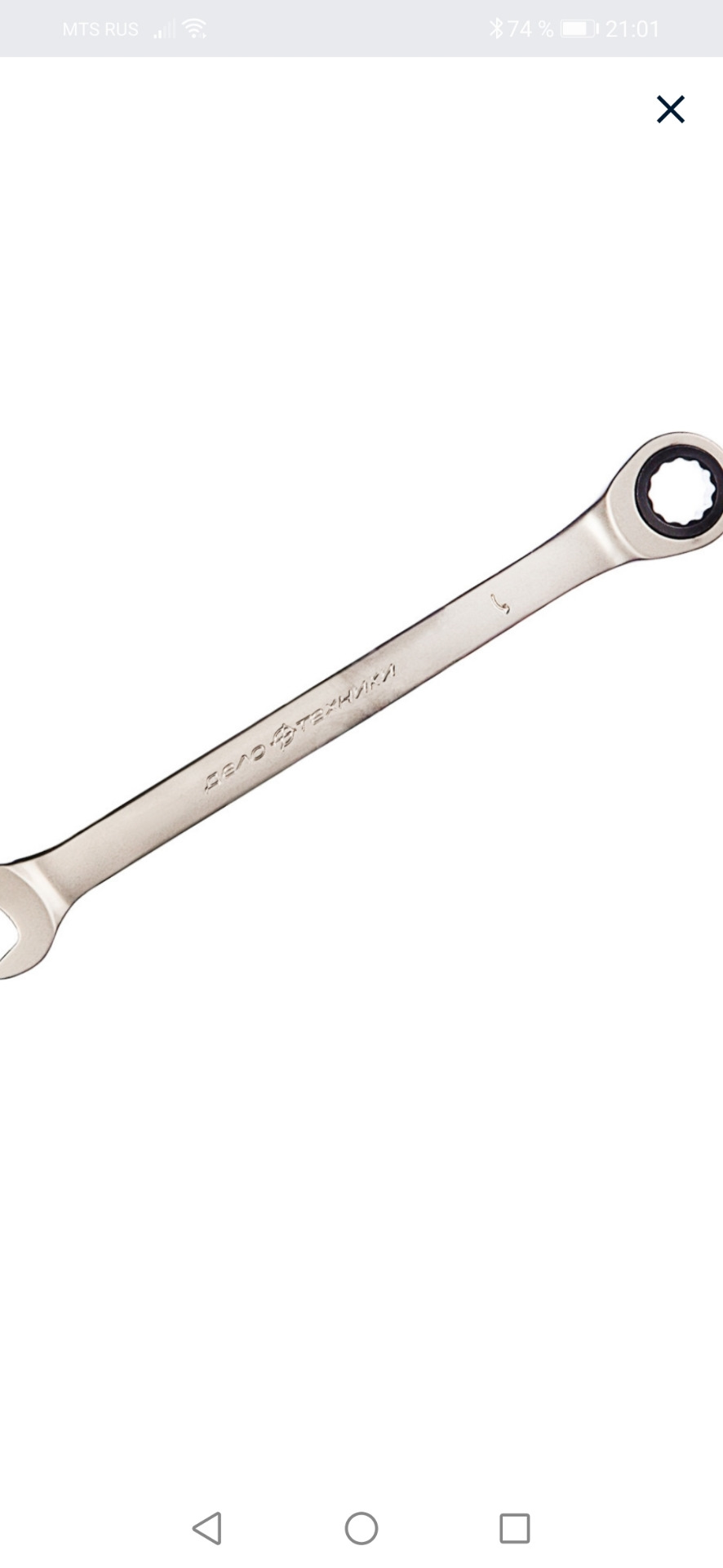

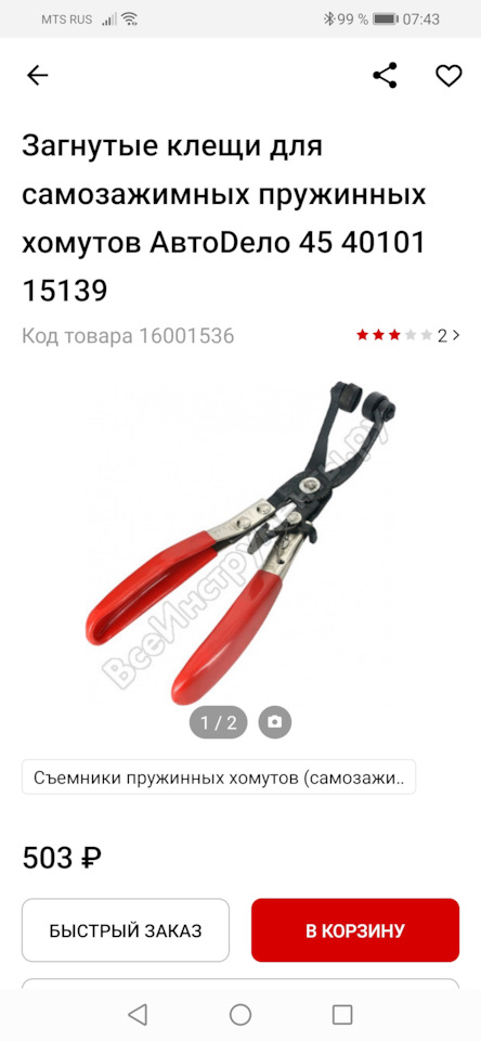

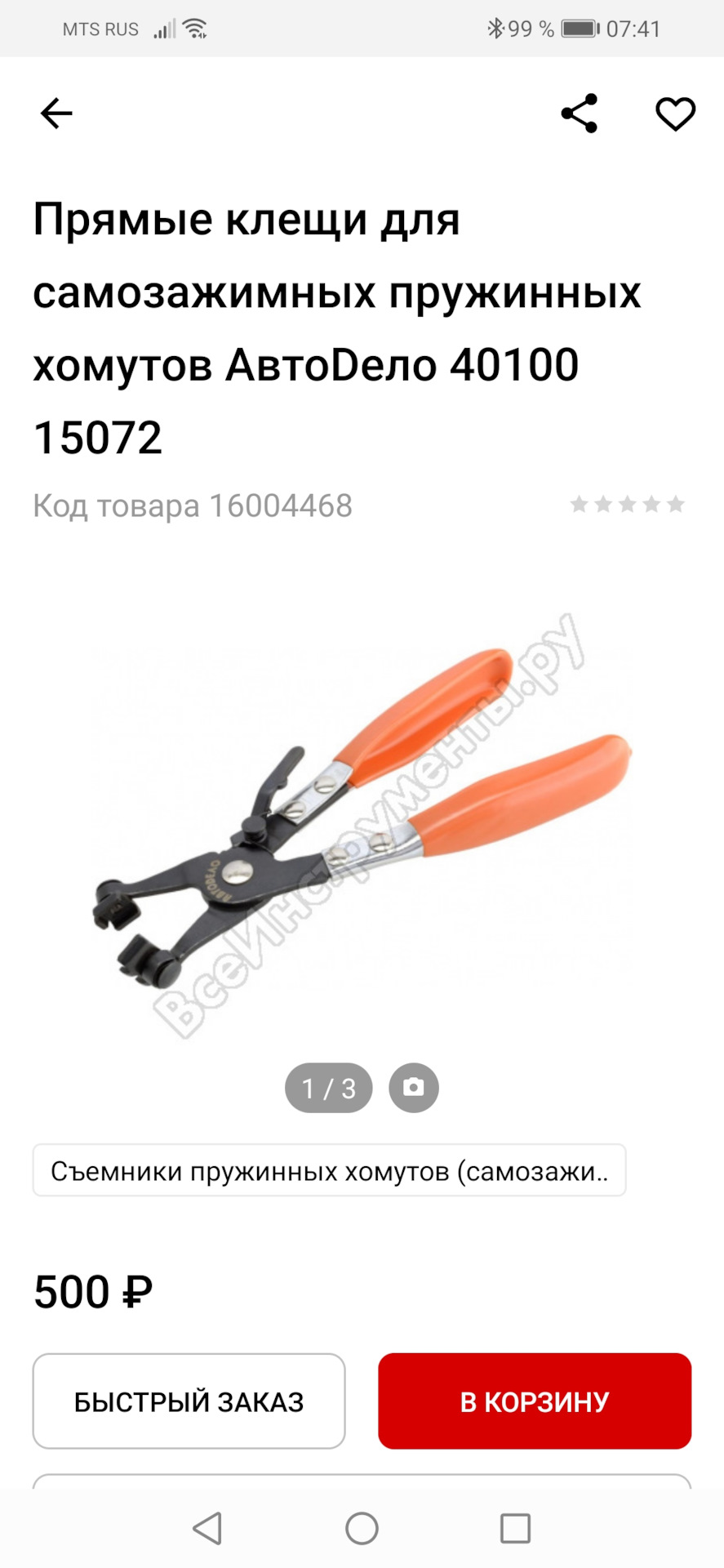

Олег, есть артикул пассатиж?
Я такие покупал, . Есть ещё такие же но с загнутым концом
rais82
Возможно эти удобнее будут

Кстати, когда я поставил новый бачок и залил новый антифриз по отметке мах, то после запуска уровень упал до мин. У тебя вроде ты говорил не было такого?
Падал немного, как раз с макс до мин наверное. Я просто думал он вообще опустеть должен. И лил я из литрушек без воронки, тоненькой струйкой, как оказалось это уменьшает попадание воздуха и улучшает его вытеснение при заливке.
Не, я из бутылки из под минералки вырезал воронку и через неё заливал. Антифриз надо на холодную по уровню заливать, поэтому утром хочу проверить уровень и долить если надо
