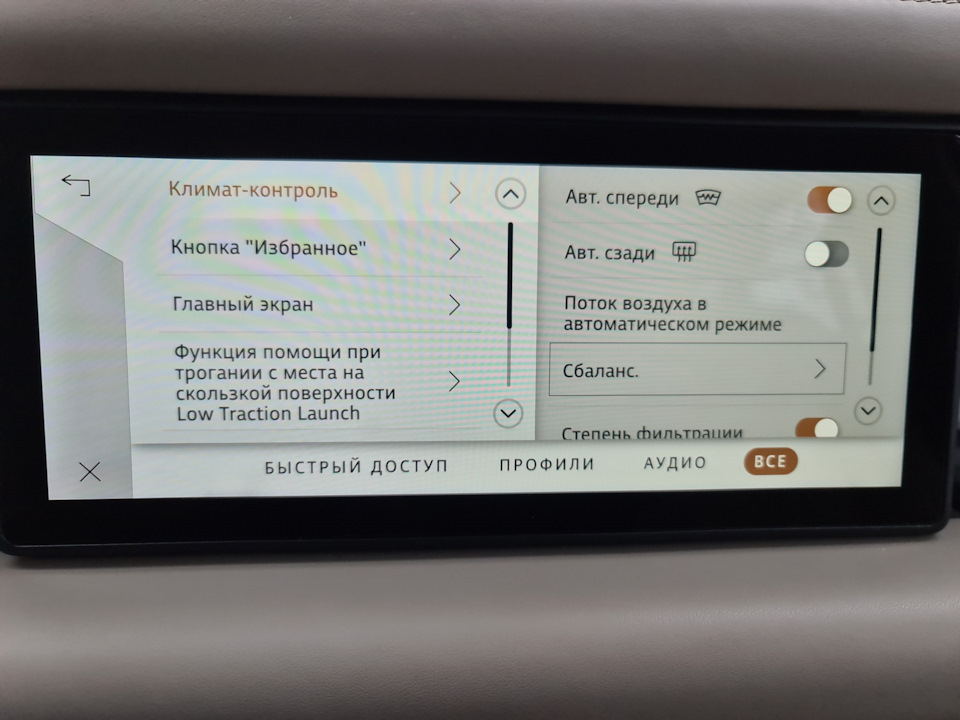

Могу ошибаться, но вроде этого не было. Автоматическое включение переднего/заднего эл.подогрева стекол.
Пропал выбор степени фильтрации, теперь только активация.
Раньше был выбор, Низкий, Средний, Высокий.
На сегодняшний день, функция фильтрации работает не корректно. Работа датчика качества воздуха у меня вызывает большие вопросы. Если стоять за фурой, в салоне воняет. Но самое убийственное для меня было следующим. Возвращаясь с поездки в Актовский каньон мы проезжали ночью через села, а в темное время суток, осенью в селах любят жечь листья. Вначале я рассчитывал на датчик, который сам закроет заслонку. Но он похоже не сработал. Салон был полон дыма, после чего я принудительно включил заслонку печки, и каково же было мое удивление, когда в салоне в следующем селе опять начало вонять!
Блок климата был обновлен у дилера, но я пока так и не понял, работает он как надо или нет. Продолжаю наблюдать.
