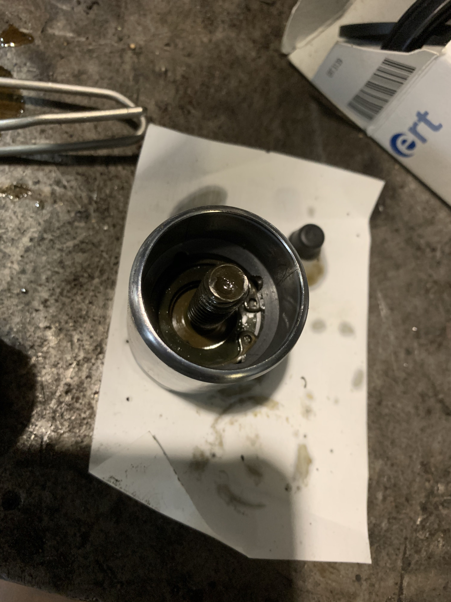

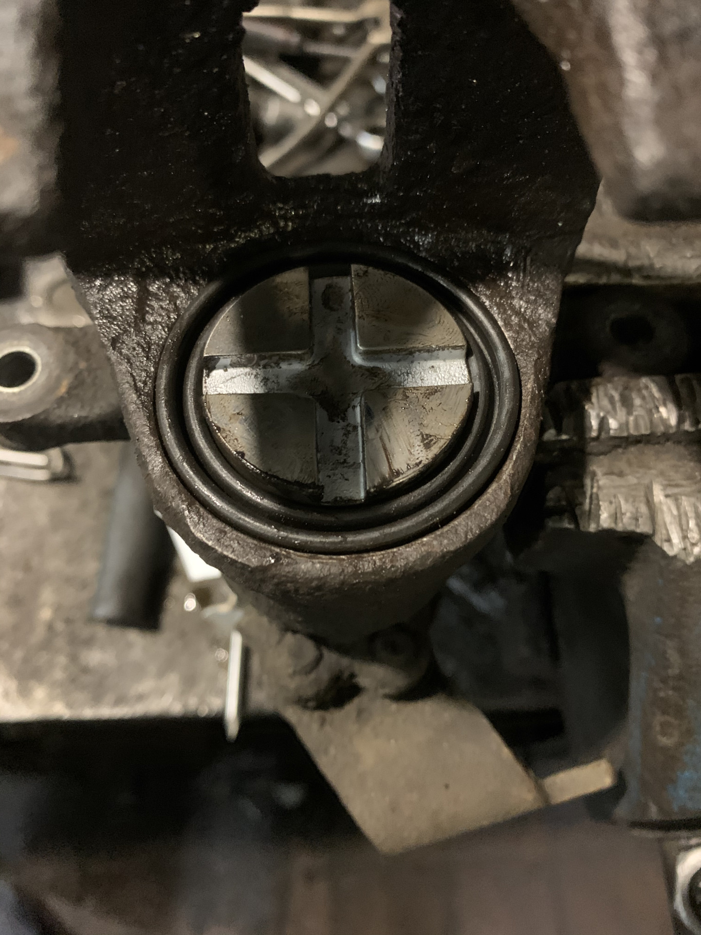

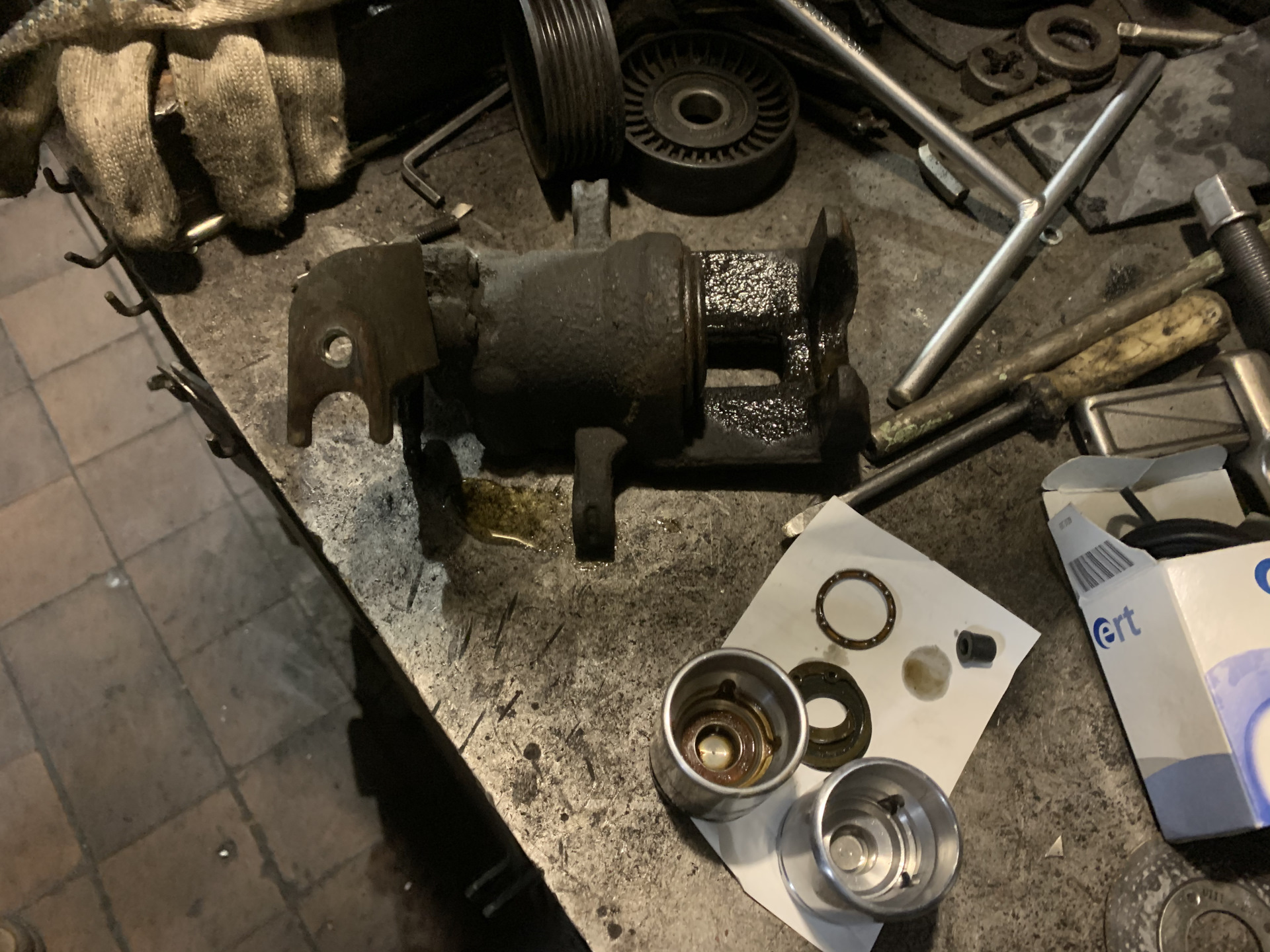

Всем привет ! Сегодня заменил поршни с ремкомплектами задних суппортов, состояние старых было плачевное ( на фото новый и старый поршень ), фото ремкоплектов и поршней прилагаю . Становиться все как родное, посмотрим во времени но пока я доволен и рекомендую ! Всем удачи 👍

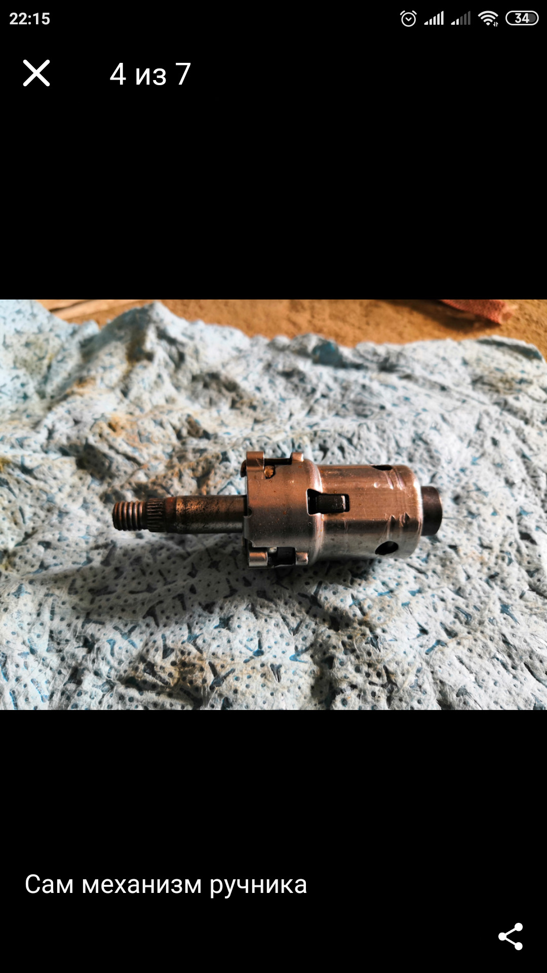

Огурцы почему не вынемал? Они тоже обслуживаютсЯ,
Та если честно хз, как-то не подумал
Я тоже 4 года обслуживал, и не думал чё тяга ручника закисает, а там ещё механизм
Причина замены, подклинивал суппорт?
Причина замены — коррозия поршней и запотевание суппортов

Как резинки надевал?
Старые снял, новые надел .
Sabir747
Сначала резинку одел в суппорт, а потом вставил поршень
