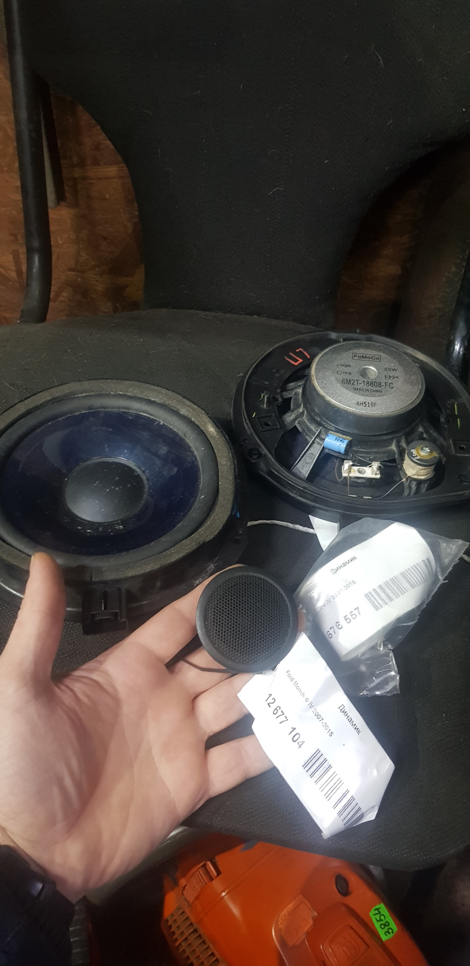

Ну вот и прикатили мне динамики от высокой серии.
Побежал разбирать. Делов мало. Справился минут за 40. Скинул обшивки, динамики от Мондео 4. Напрявляющие не срезал на динамике. Всё встало отлично. Заменил пищалки. Заменил конденсатор, о котором писал раньше.
Что сказать…Басс. Его не стало больше или меньше, он стал ниже. Глубже. Т.к.двери уже проклеены, грохота железа не возникло. Высокие. Он стали легче, воздушнее.
При максимальной громкости нет искажений.
Хоробы бы еще в голове перед микросхемой усилителя заменить конденсаторы керамические на плёнку и увеличить ёмкость конденсатора питания. Но пока не полезу туда.
Теперь хочу заменить задние. Передние перекину туда и поставлю штатные пищалки. Правда они какие-то детские, но всё же.
Записал итоговое видео. Ютуб порезал мне качество. Ну и ладно.

Подскажите эти динамики какого размера?
16,5. Но другие вкрячить будет тяжело. Отверстие большое в двери. Проставки ставить только

Да, громко. Очень громко. Но это не всё. Капну магнитолку еще. Может быть, что завтра. На днях точно. Посмотрю конденсаторы по цепям питания, какие стоят разделительные по звуку. Микросхему не буду менять на более мощную.
нет смысла менять, если на синк собираешься переходить
Да кондеров полно. Побалуюсь. Наверняка их рукожопые китайцы урезали и сильно
по-любому и у меня сэкономили
Вскрою, там скажу, что и как там внутри, согласно даташита усилителя и процессора
интересно будет узнать. могу свой разобрать. на полке в гараже лежит
Ну что сказать. Были небольшие искажения по басам, когда выкручивал ручку. После замены двух кондеров они пропали. Так же пришлось теперь убавлять высокие, аж до +2, было на максимуме. Еще можно добится снизить нижнюю границу(басы), но я уже не буду заморачиваться. А то эта подборка конденсаторов в процессоре-усилителе потянет за собой замену микросхемы на более мощную(как у тебя). Нет смысла полштуки вкладывать в этот говномафон. В любом случае, он звучит гораздо лучше, чем в корейцах.

У нас микросхемы усилителей разные. Скорее всего у тебя tda8571j. Она выдает 4 по 45Вт. У меня её же аналог, но меньше мощности: tda8569q. А в голове чешке стоит более продвинутый усилитель на полевых транзисторах. Там схематика совсем иная
