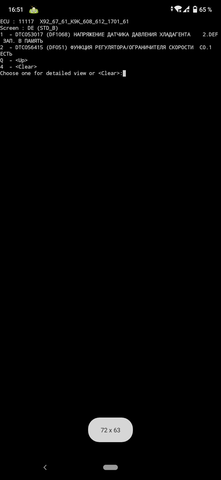

Что именно у Вас по df051?
CC.1 : Короткое замыкание на + 12 В
1. DEF: Значения за пределами допуска
2. DEF: Сигнал за пределами верхнего ограничения
3. DEF: Несоответствие сигнала

Если использовали для диагностики реношные программы (Clip, PyClip, Pyren), то там при выборе ошибки можо посмотреть её описание и расшифровку (что именно вызвало ошибку).

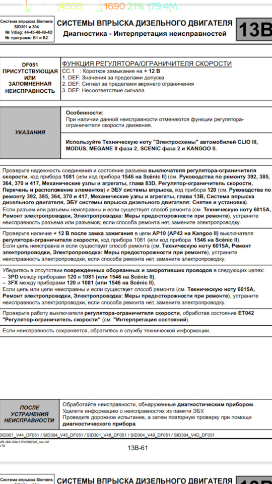

Ну так написано же, что обрыв цепи выключателя регулятора/ограничителя скорости. Вполне возможно, что шлейф надломлен, или контакт в разъёме на переключатель круиза/ограничителя.

В своих технотах не нашёл описание ошибки df1068 (нет такой), а по ошибке df051 есть описание, но Вам оно бесполезно (круиза нету же).

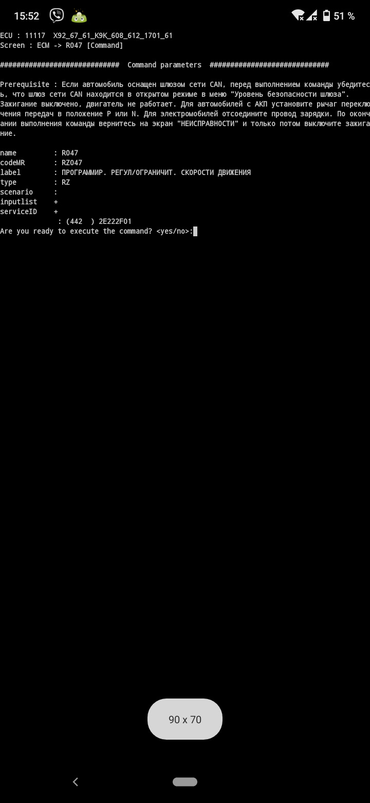

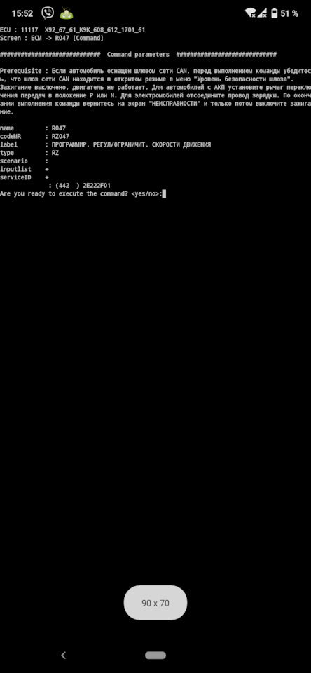

В Pyren попробуйте отключить круиз (измените состояние круиза с "С" на "БЕЗ").
А технота по данной ошибке говорит вот что:

Клипом или в Pyren отключите его.
Что откл., у меня круиза нет ВООБЩЕ?!
Если круиза нет (даже кнопок), а его взять и к примеру случайно активировать в ЭБУ при помощи Клипа или Pyren, то должна появиться эта ошибка (ЭБУ будет думать, что автомобиль с круизом, но не будет видеть выключателя круиза). Может каким-то образом кто-то активировал в "мозгах" круиз контроль, вот ошибка и вылезла.
Я предлагаю найти и деактивировать в "мозгах" эту функцию.

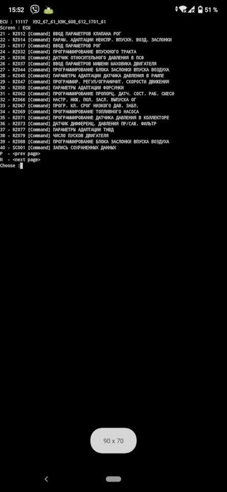

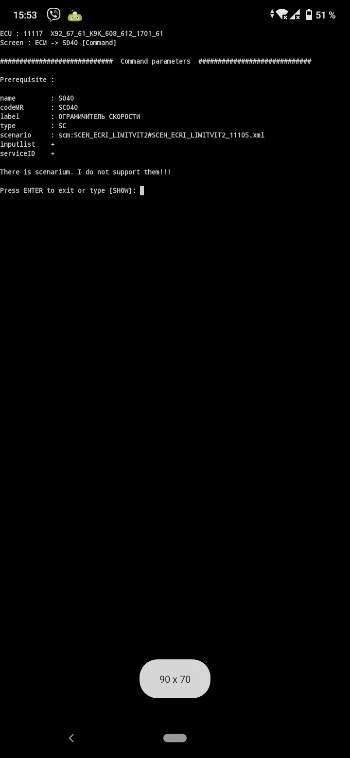

Если знаете как, подскажите пожалуйста, бо я в ней еще ничего не активировал, смотрел только ошибки и параметри, и ето все, если в блоке двигателя ето искать, то в пункте Extended command set есть только такое!:
Тогда я незнаю. У нас разные машины и пункты в pyren отличаются. Да и кто его знает что там уже в 2014 году реношники нагородили (ошибка по круизу есть, а круиза нет).

Ето все, что нашел!
подскажите программу чтоб техноты так смотреть как на скрине
4pda.to/forum/index.php?s…&view=findpost&p=57867633
