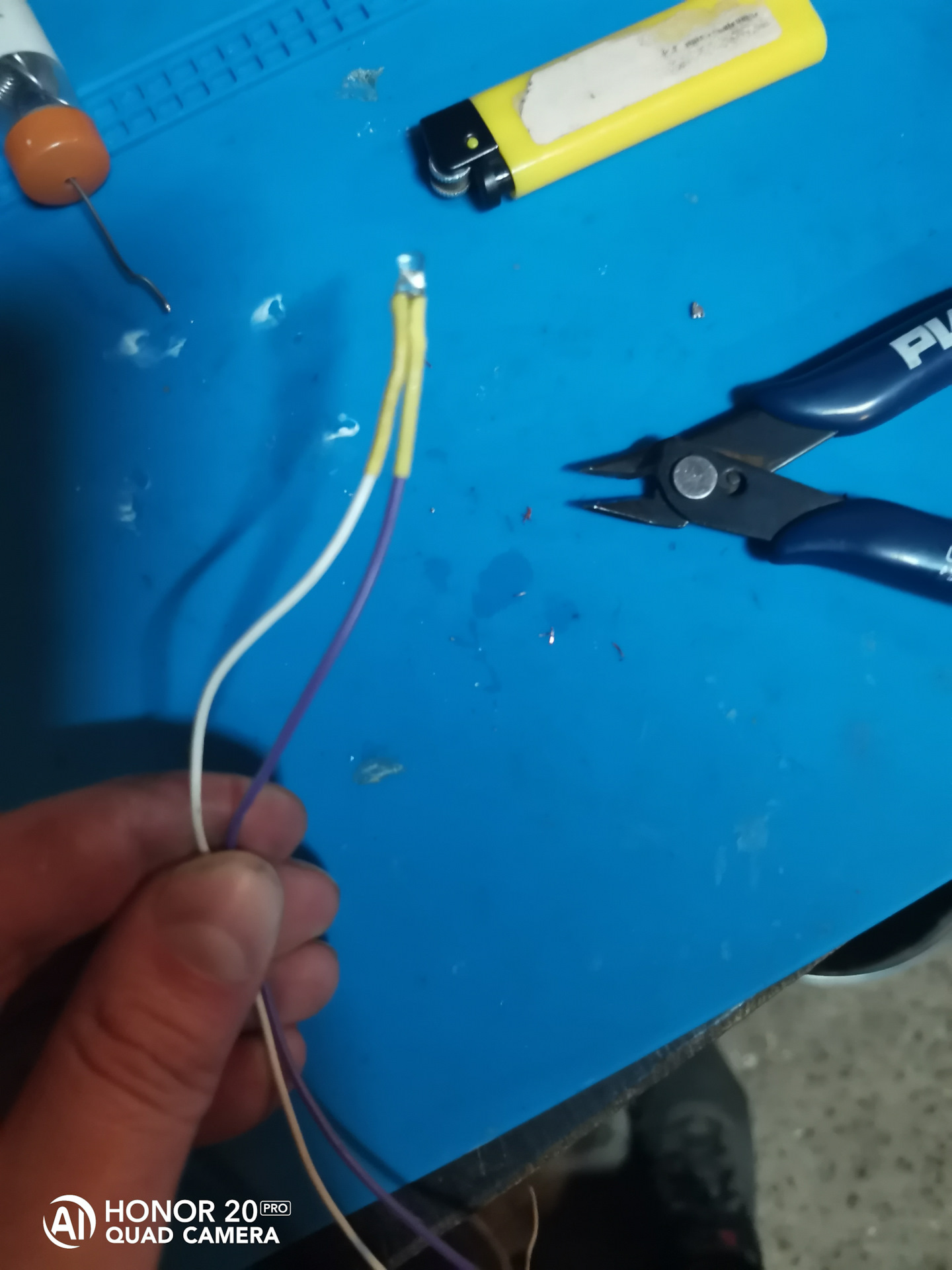

Короче посмотрел видео поляка
установка диода, который сообщает о включении регенерации сажевого фильтра, зимой особенно актуально из-за повышенных оборотах двигателя, купил диоды, пробовал, подкинуть провода как в видео но диод не хотел гореть, в итоге плюнул и бросил идею. Не так давно когда был ледяной дождь, понял что зеркала у меня не работают. В выходные было пару часов, поехал к отцу, стал искать причину, оказалось банально, проверял в свое время утечку, вынул пред и не туда вставил, ну раз работает, попробовал опять. Подключить диод и он заработал. В итоге понадобился диод 3мм, 2 куска провода, паяльник, сверло и немного времени. Все просто. В видео все есть, 4.5 провода на разъёме зеркала (коричневые). К ним и цепляем диод. Сегодня проверил, сажа чистиласть, диод загорелся.

Я же правильно понял — когда сажевик прожигается загорается этот светодиод?
Да, он загорается чуть раньше, когда авт готовится к прожигу и поднимает температуру. А заканчивается после прожига. Вчера смотрел по проге и сравнивал

Это индикация включения обогрева зеркала? Можно обогрев заднего стекла для этих целей использовать и брать контакты напрямую из блока управления подогревами, если это так
Да, с зеркала. На блоке не горит индикация, давно когда увидел в первый раз видео, спрашивал, сказали что нельзя. Хз, что то там не так, но при регенерации диод на обогрев не горит
Ну, из того что ты только что озвучил, надо делать устройство лигическое!
Питание на диод кнопки с подогревом нет + питание на подогрев зеркала есть = светится диод регенерации
Я думаю, будет так правильнее

А ты не какие резисторы не ставил ? Просто диод и всё?
Просто диод, если не ошибаюсь они уже с резистром внутри
Я просто тоже хочу такое установить . Уже купил и диоды и резисторы .
Ну у меня и с резистром были, но большие. Мне захотелось маленький огонёк, что бы не мешал и не слепил. Можно и резистор мелкий припаять. Может позже так сделаю, пока работает)) 4 и5 провод на зеркале

4 — 5? В другом бж читал про 4 — 6🤔
Они отличаются, не у всех так, у поляка смотрел у него вроде 3.4 провод. Включаешь обогрев и ищешь тестером, чёрный масса, остальное искать нужно
Ааа бляха, что это Я🤣 про тестер и не подумал. Спасибо, пойду пробовать.

Подскажи пожалуйста, как этот уголок снять?
Динамик? Тяни на себя там клипса одна, многоразовая. Открой двери и тяни со стороны окна. Где толще я так снимал
Снял. У поляка поглядел. Уже сделал👍👍👍
Ну там ничего сложного, вопрос у тебя с резистором или нет и ярко светит, я все другу не могу сделать все тускло как то, у меня диод без резистра на 12 вольт все ок, ярко горит, не могу из найти, царик закрыли у нас а там их находил
Наверное с диодом встроенным. Вот такой
Понятно, он большой же)))
Так я его вытащил из этой красной обоймы. Он 4.8мм, сверлил 5мм сверлом. И потом спермоклеем закрепил
