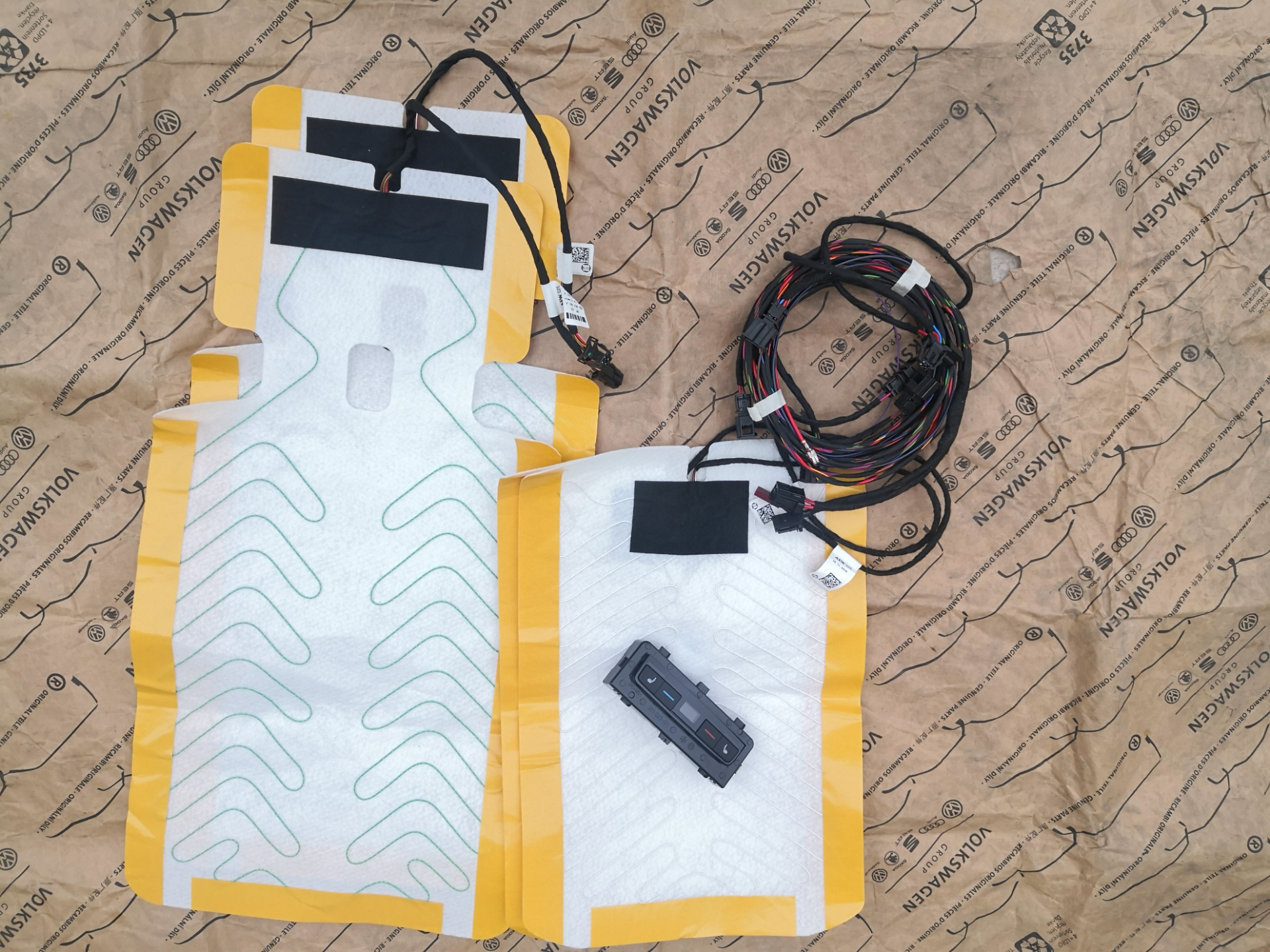

Исправляем это дело по оригиналу и добавляем опцию PR-4A4 Подогрев задних сидений с раздельной регулировкой
Запчасти

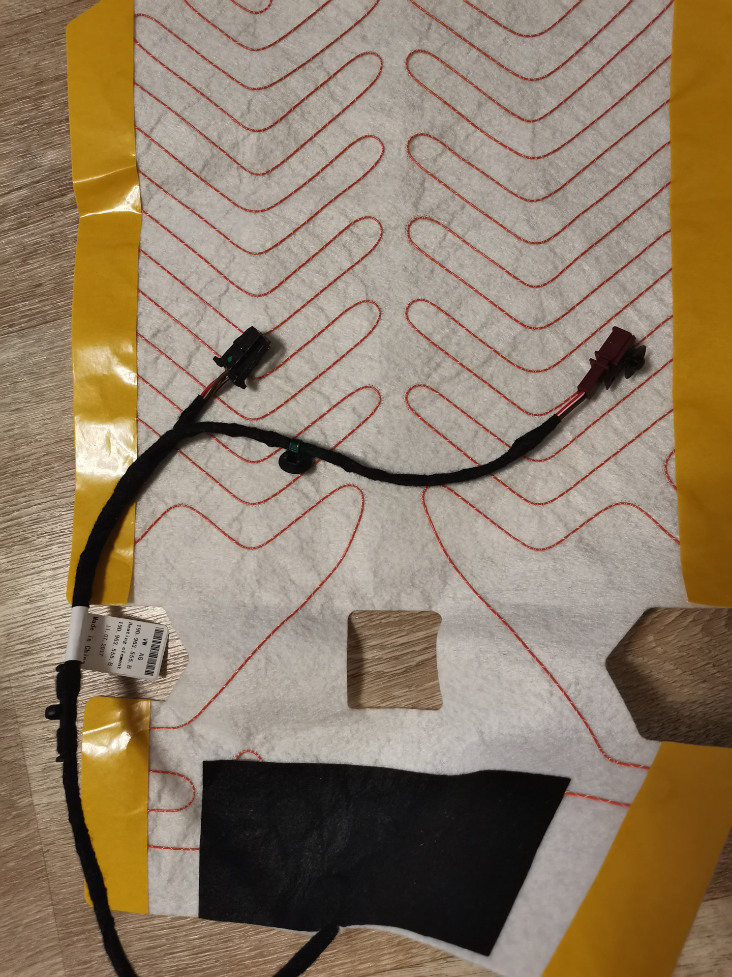

— оригинальные маты на 2 места (спинка и сидушка)
— задний блок климы под обогрев сидений
— необходимая проводка

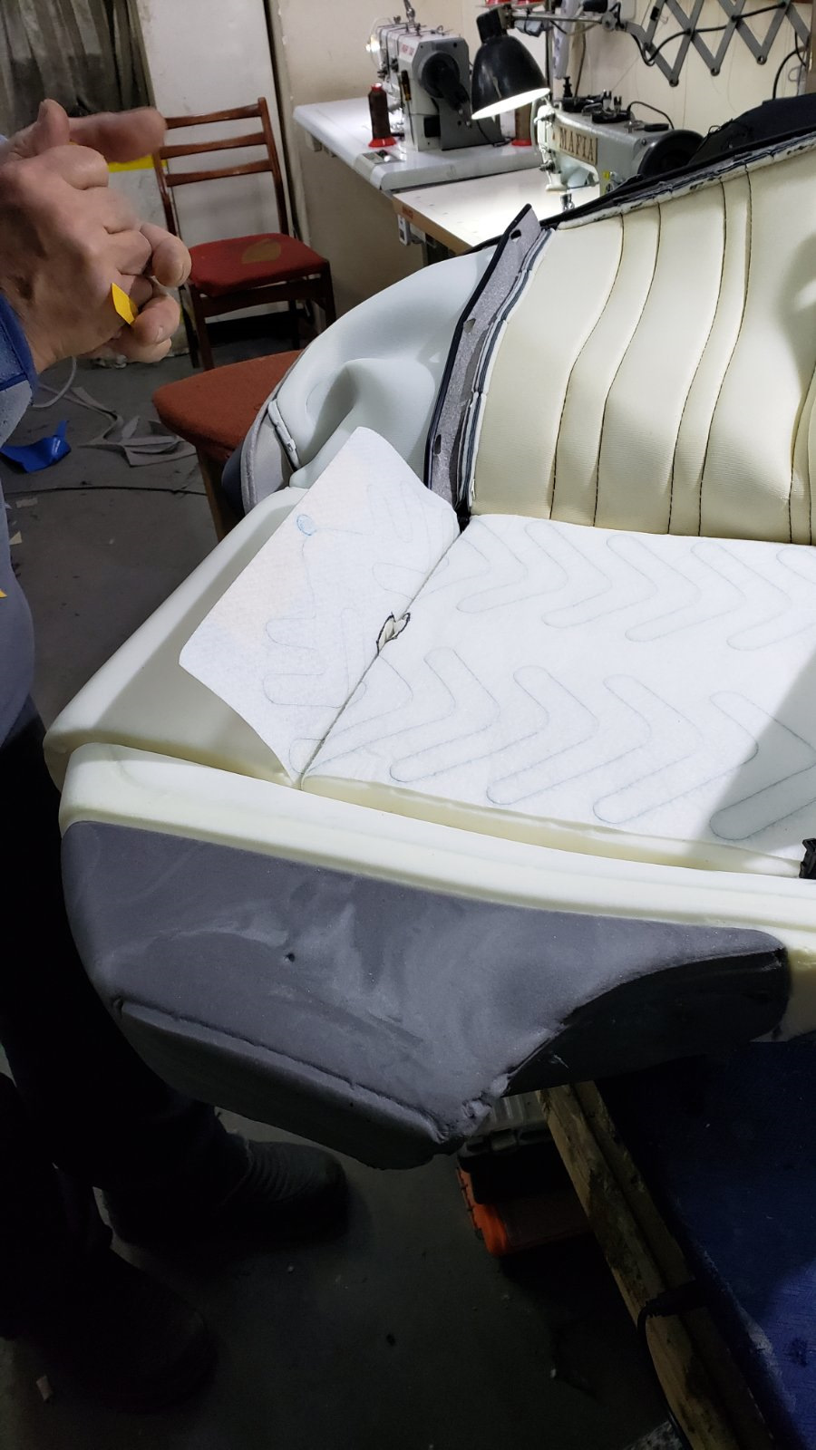

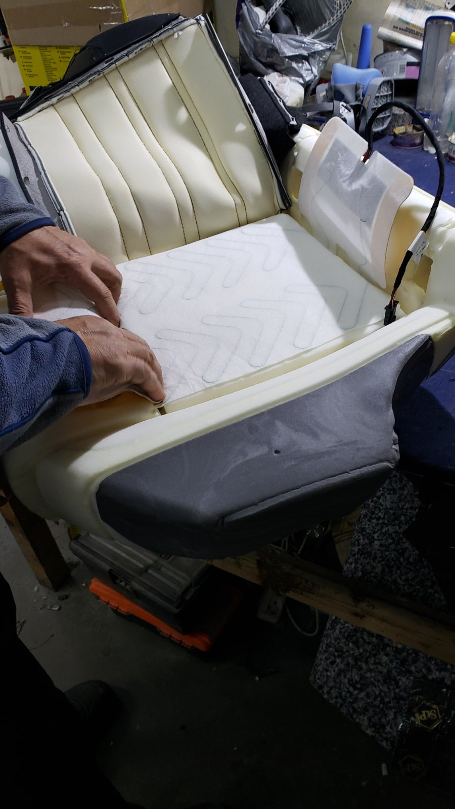

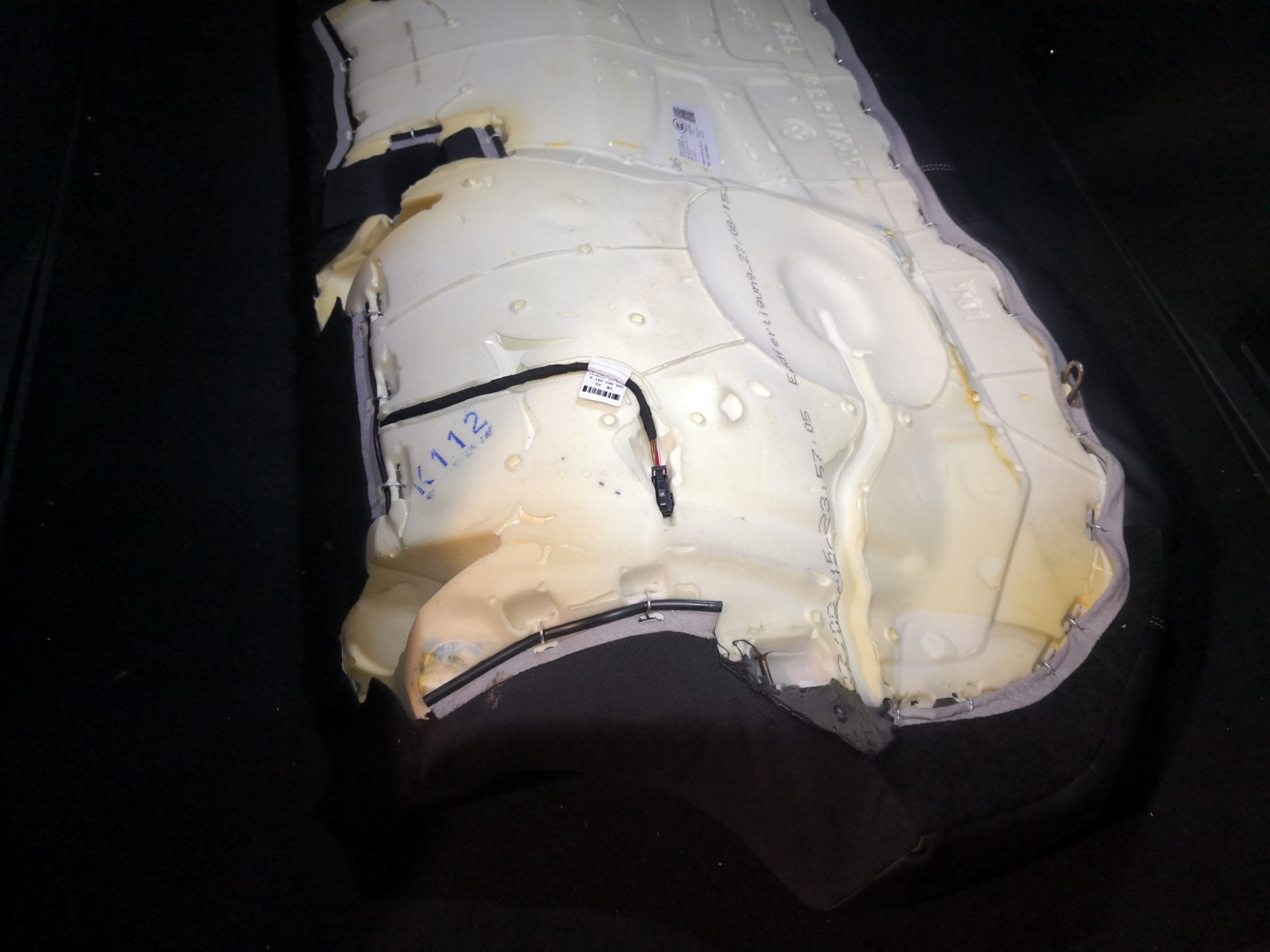

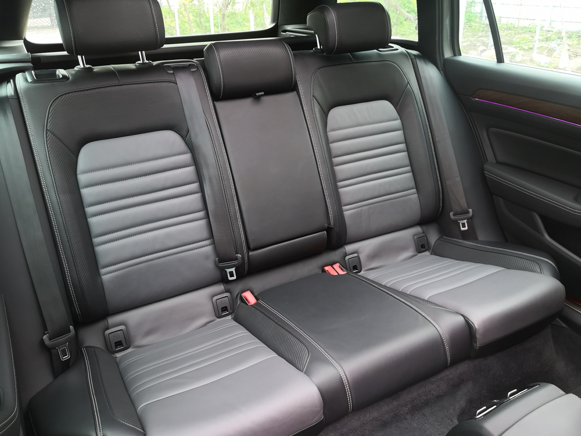

Снимаем наш диван и везем к специалистам кожевникам, чтобы разобрать обшивку и засунуть маты под оббивку. Далее несколько фото процесса установки нагревательных элементов.

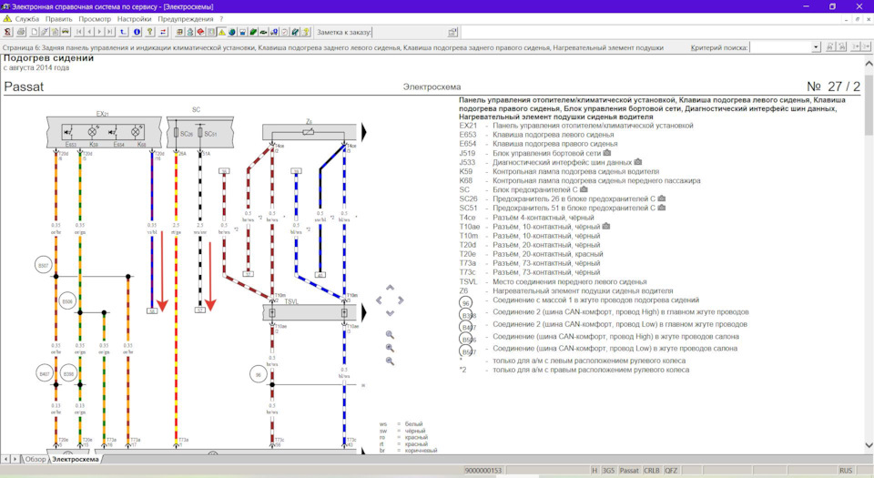

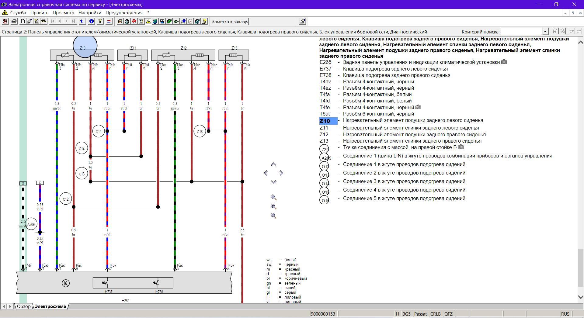

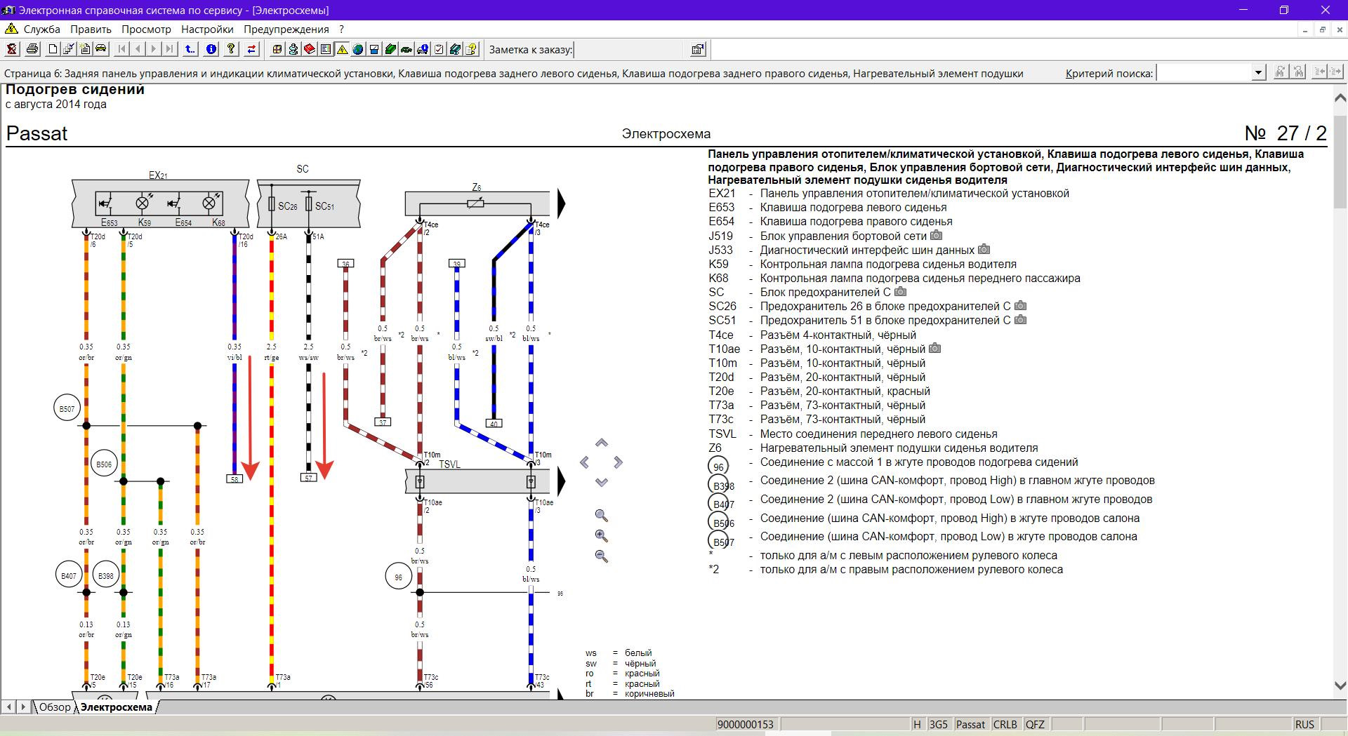

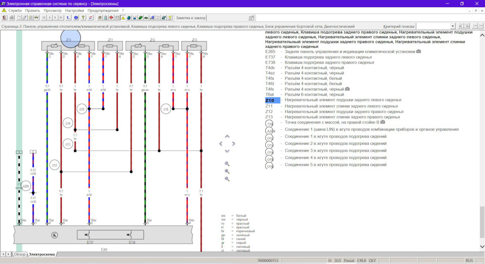

Схема простейшая

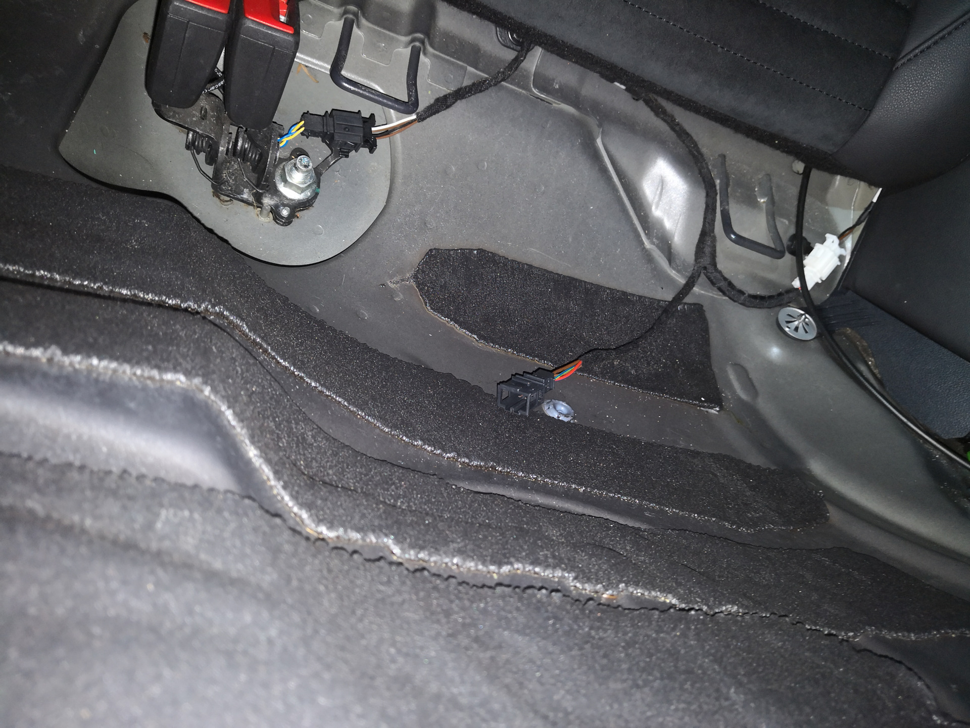

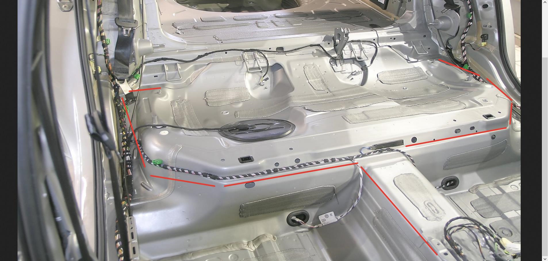

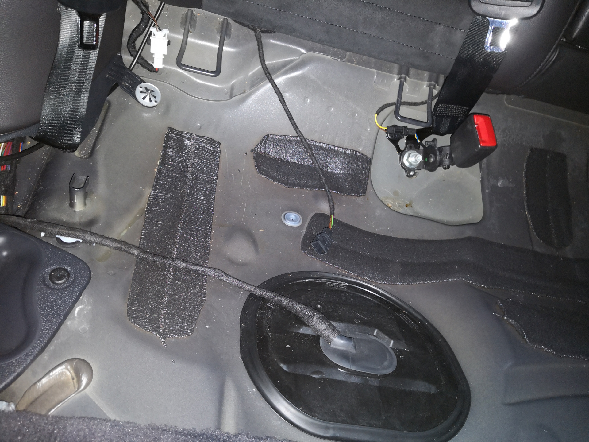

*По заводу жгут провода от задних нагревательных элементов идет по правому порогу, далее под торпедо и затем переходит под тоннель к заднему блоку климы.

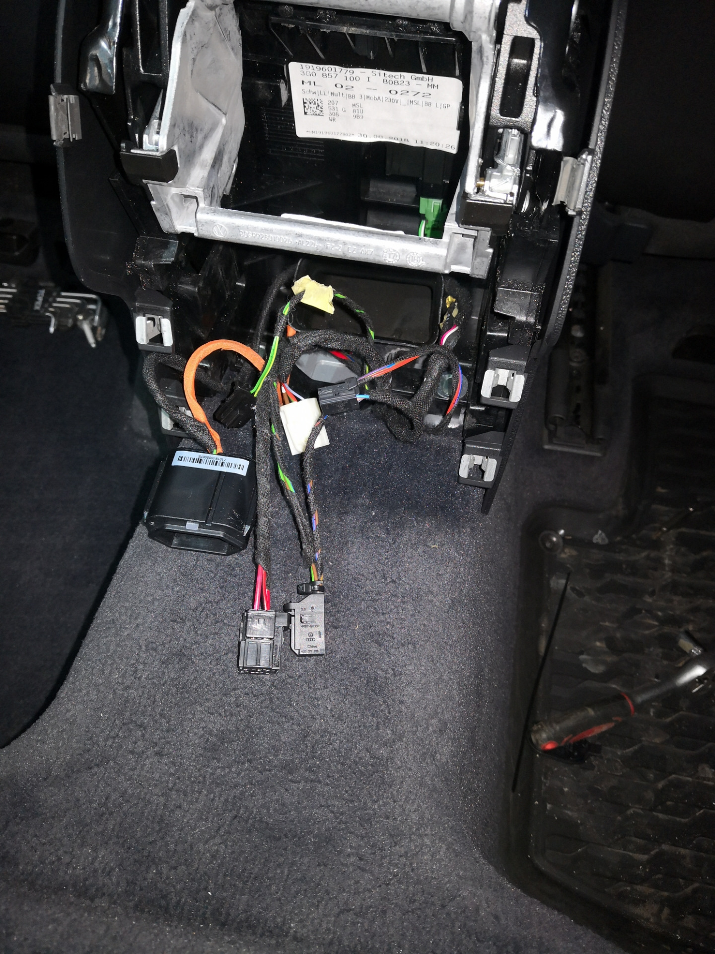

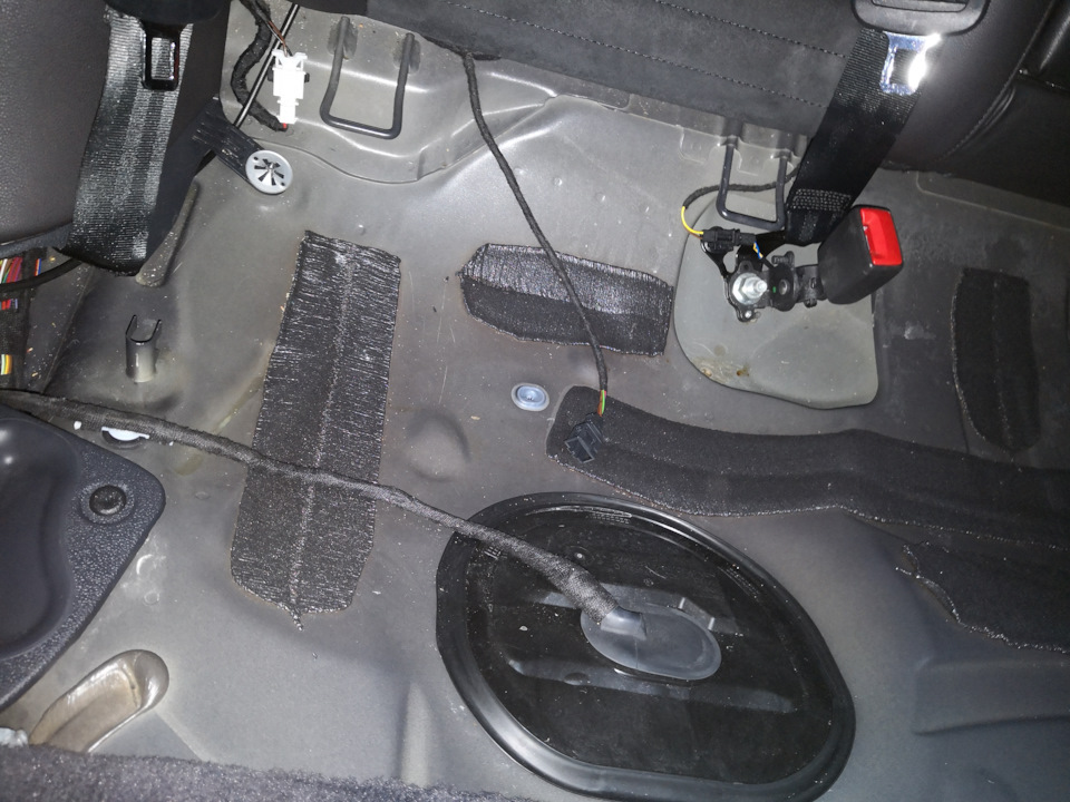

Хотелось проложить провод с наименьшим разбором салона, принято решение проложить провод вдоль дивана под ковролином и далее с переходом на тоннель.
Самое геморное во всей этой процедуре — протянуть провод под ковролином вдоль тоннеля к заднему блоку климата E265. Ковролин достаточно упругий, тяжелый, места очень мало для рук, скинул заднюю крышку подлокотника, открутил задние и боковые болты крепления тоннеля, чтобы иметь возможность поднять подлокотник и хоть как-то протянуть провода под ковролином.

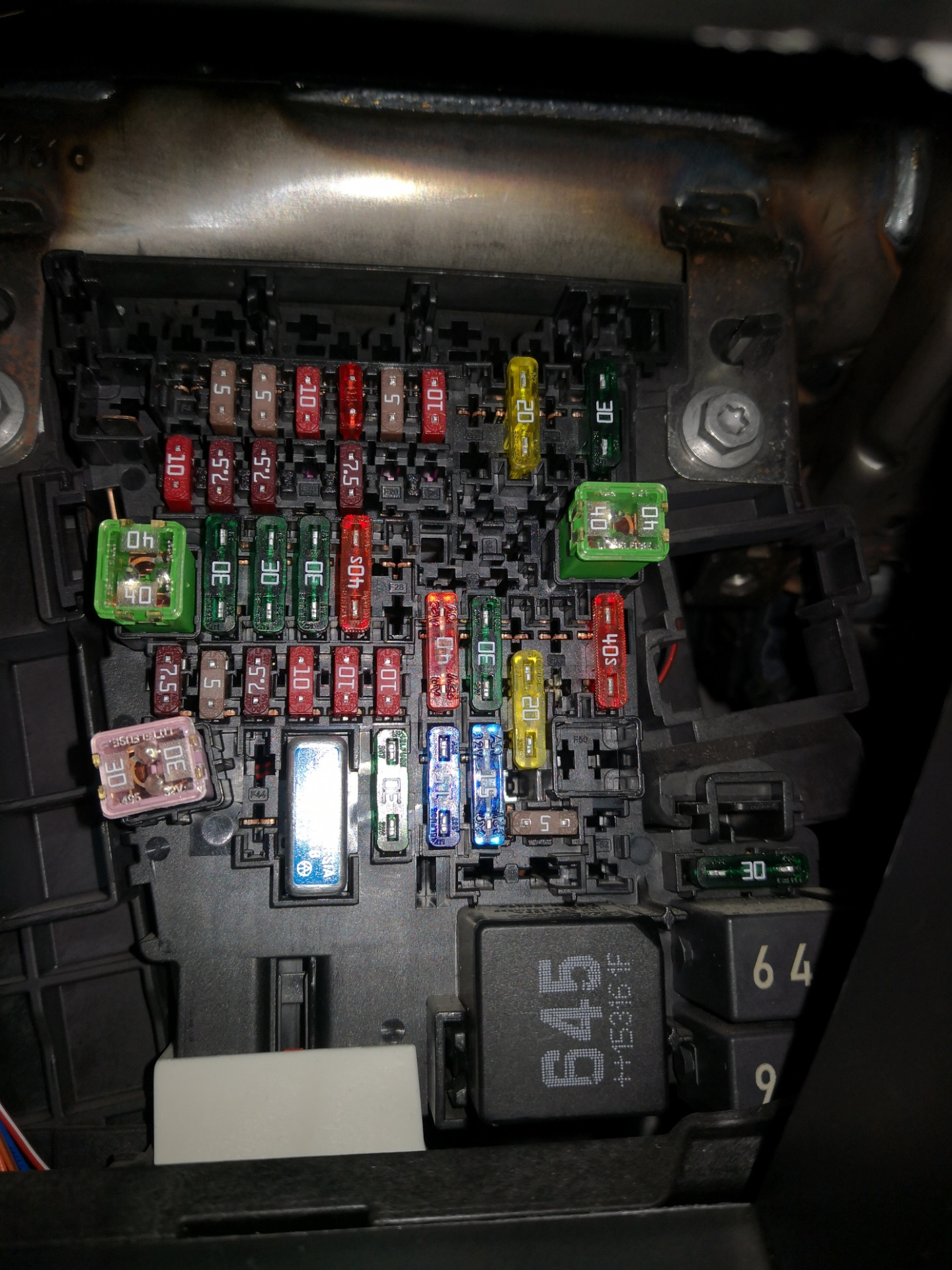

После некоторых мучений с протягиванием провода и его фиксацией к кузову на куски виброизоляции, протягиваю силовой провод и массу по левому порогу. Точка соединения с массой внизу под ремнем безопасности. Далее непродолжительный секс, как обычно с впихиванием пина в блок предов. По заводу используется пред SC51 с клеммой 30, но т.к в нем не было ответной силовой части и нужно было еще туда дотягивать питание, решено использовать свободное 41 гнездо.

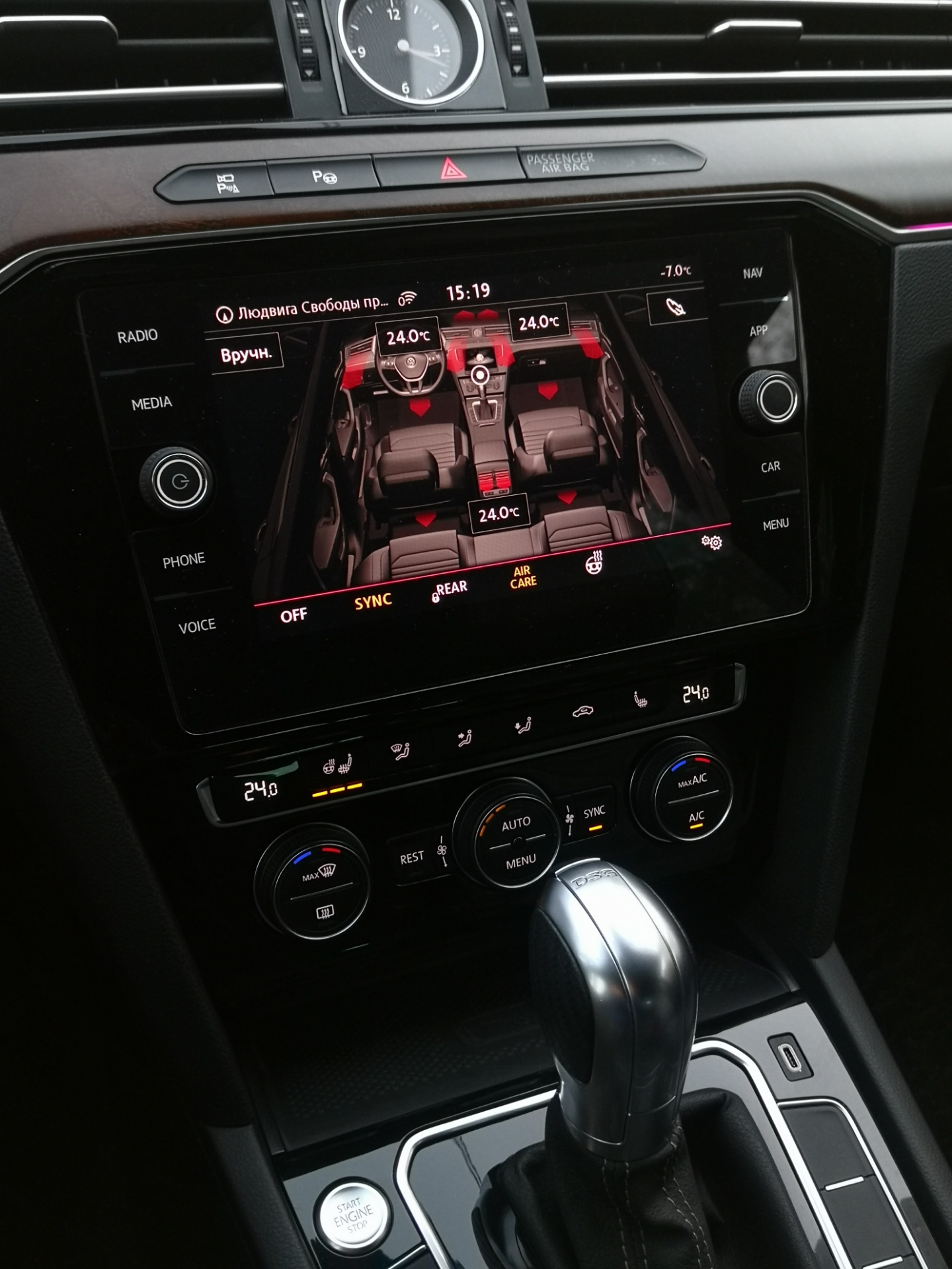

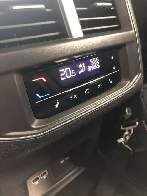

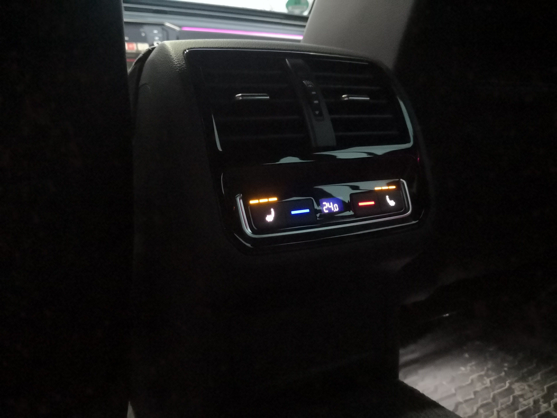

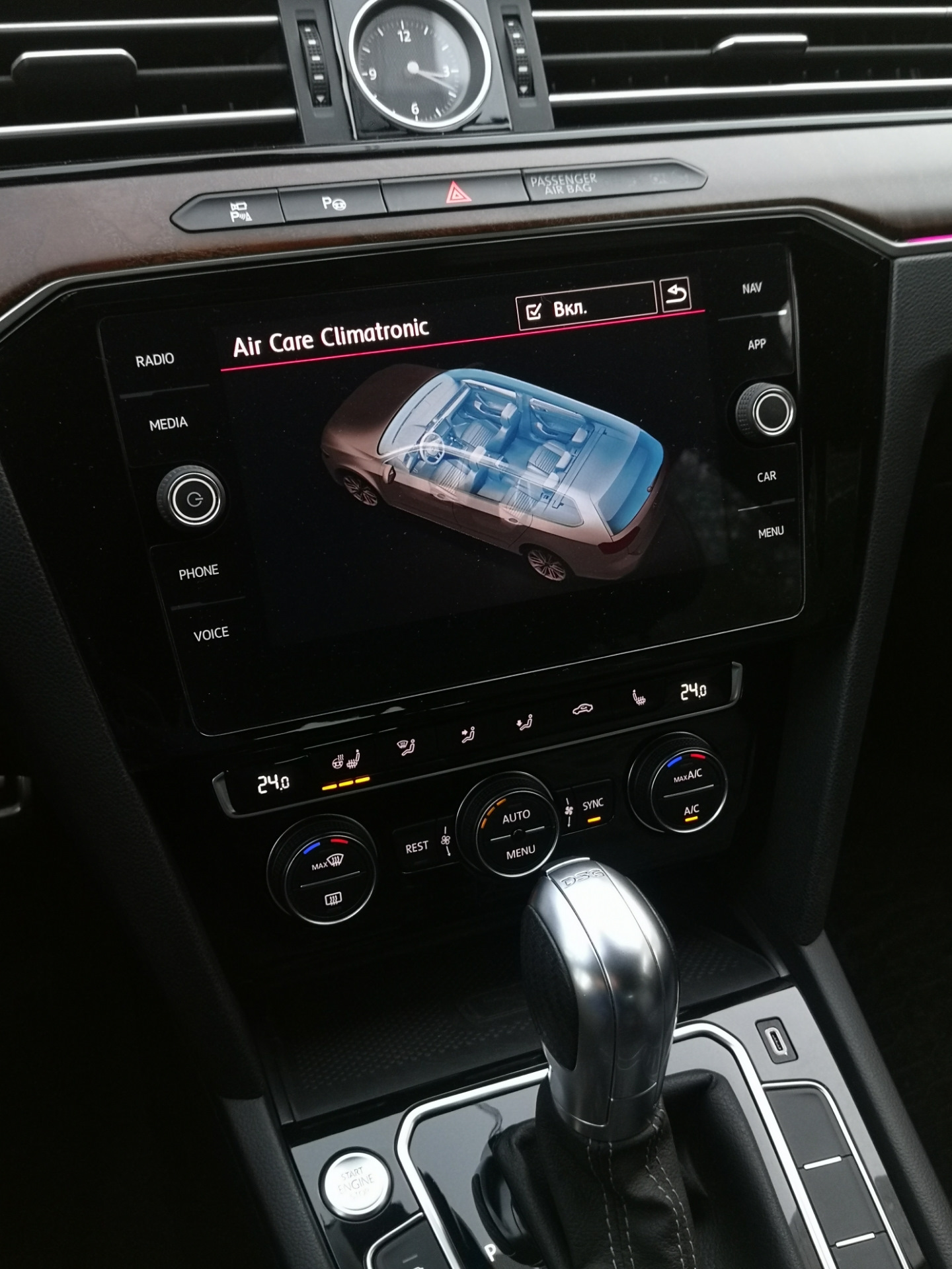

Далее кодируем блок климата, указываем ему наличие подогрева заднего сиденья и вуаля кнопки регулировки нагрева становятся активны. Жаль, что производитель не предусмотрел вывода индикации подогрева заднего дивана на ГУ.

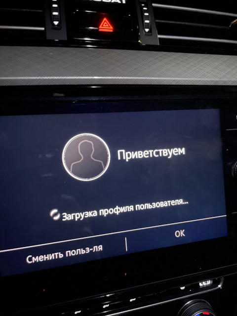

Попутно обновил блок климы до 19 м.г и активировал Air Care
Теперь пассажиры заднего ряда в полном комфорте зимой и меж сезонный период, а пассат стал еще более комфортным, что и требовалось сделать.

Друзья, кто подскажет зачем в подпопном подогреве сидений 2 разъёма? Один вроде как лишний. Заказывал комплект на Али
Разобрался для чего второй разьем? Лишний оказался? У меня тоже нагревательный мат пришел с двумя разъемами
Или вам отправили все маты для спинок, или комплект от другой модели

После обновления климата, есть какие либо изменения ?
кроме Air Care функции не заметил
Я так и не уловил в чем суть Aircare, кроме красивой картинки. У меня стоит с завода. Когда захожу в меню климата и жму на Aircare то за какие-то мгновения картинка на дисплее показывает как салон наполняется какими-то волшебными голубыми газами (как у вас на фото) )) Однако если рядом стоит дизельный грузовик ЕВРО-0, то запахи работы его выхлопной системы всё равно доносятся внутрь моей машины )) фильтр если что оригинал от официалов.
Он типа воздух с улицы как то перемешивает? Холоднее становится в салоне
В обычном режиме тоже воздух подмешивается — если включить рециркуляцию то зимой запотеет всё. Вот тут на английском расписано про Aircare — о том как он очищает воздух, смешивает уличный и внутрисалонный, избавляет от вредных бактерий и тд — www.greencarcongress.com/2017/08/20170831-vw.html указано что существует некий сенсор ("air quality sensor with an active biogenic filter").
На самом деле думаю что стоит просто какой-то датчик вредных частиц и когда он срабатывает просто перекрывается заслонка забора воздуха с улицы. Такое было у меня и на Шкода Суперб 10 лет назад и точно также особого эффекта я не замечал — скорее всего датчик срабатывает с опозданием когда салон уже "насосал" гадостей снаружи.
