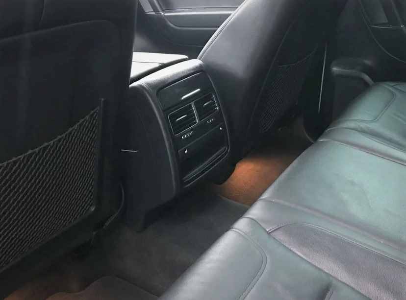

Давно не давала покоя мысль, что нужно подогреть задний диван. Как по мне, на таком автомобиле данная опция должна присутствовать в любой комплектации, но нет… у маркетологов своё мнение на этот счёт.
Так вот, на днях пофиксил это недоразумение, теперь пассажирам тепло и уютно.

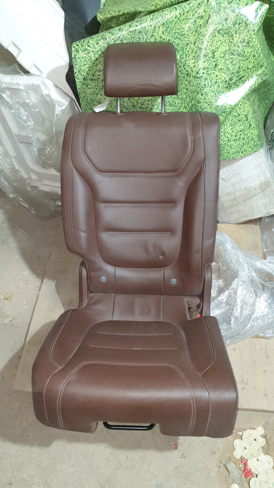

Можно заменить старый диван на аналогичный, но с подогревом.
В моём случаи мне подвернулся целый диван, правда коричневый, но зато всего за 9 000 руб.

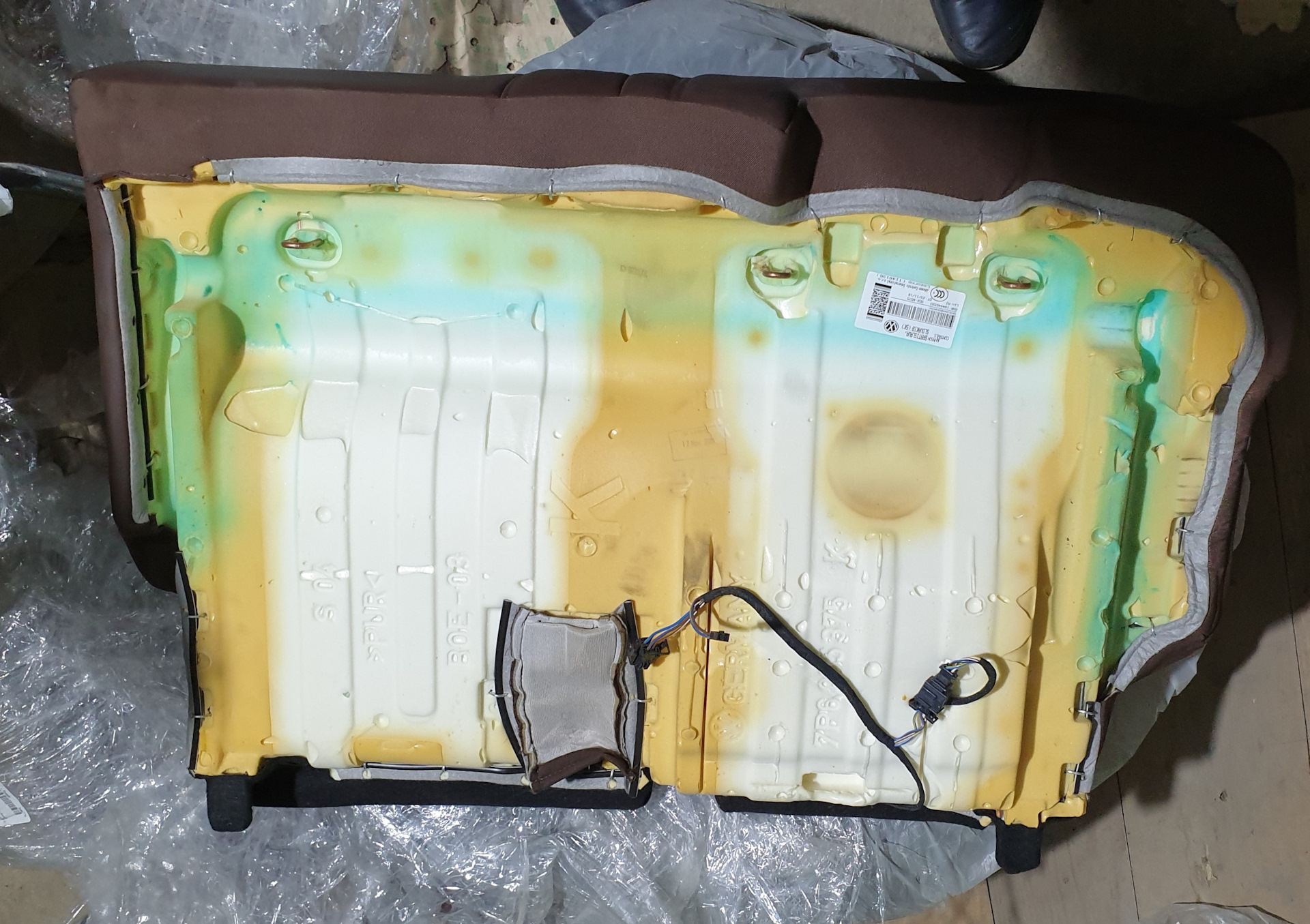

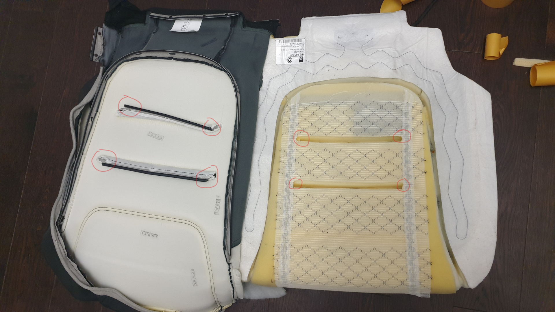

С него я снял аккуратно нагревательные элементы и заодно изучил конструктив кресел
Кресла состоят из нижней части на которой попой сидят и спинки, нижняя сдёргивается вверх и вынимается вперед на водителя, по ней вопросов нет, кожа держится на колечках.
Верхняя часть держится на марзане клипсе и частично на колечках.

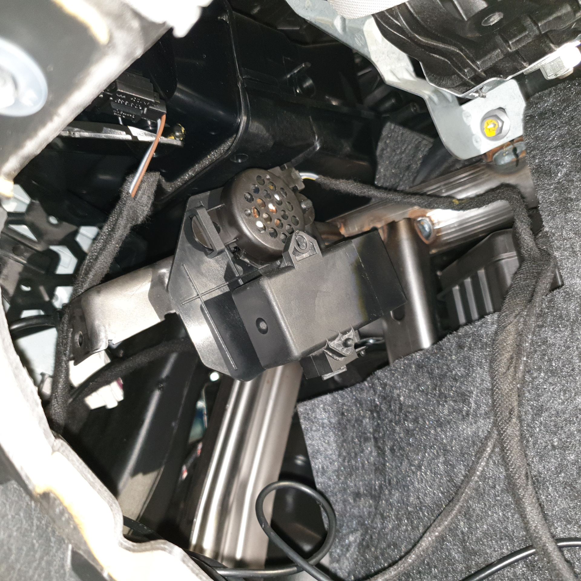

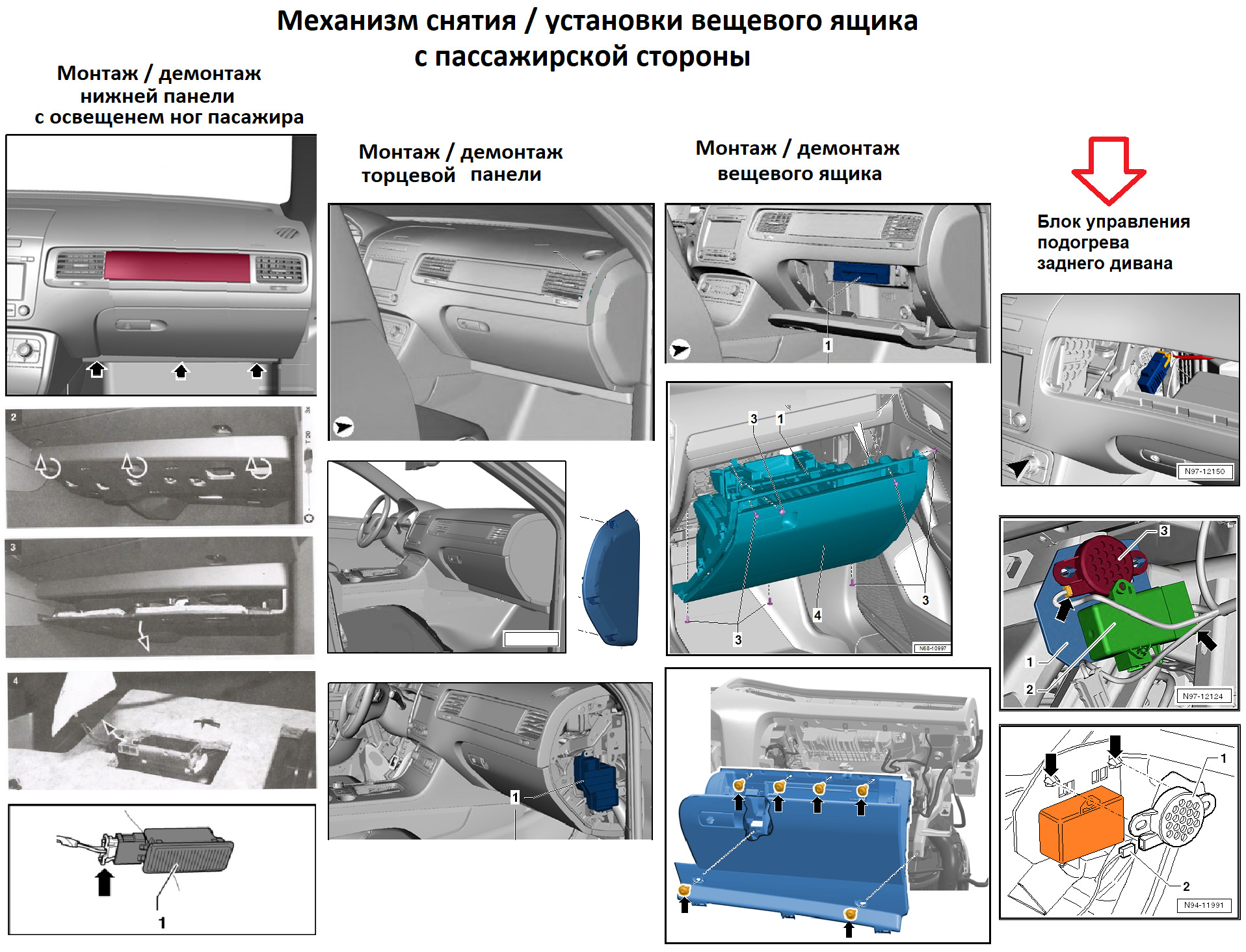

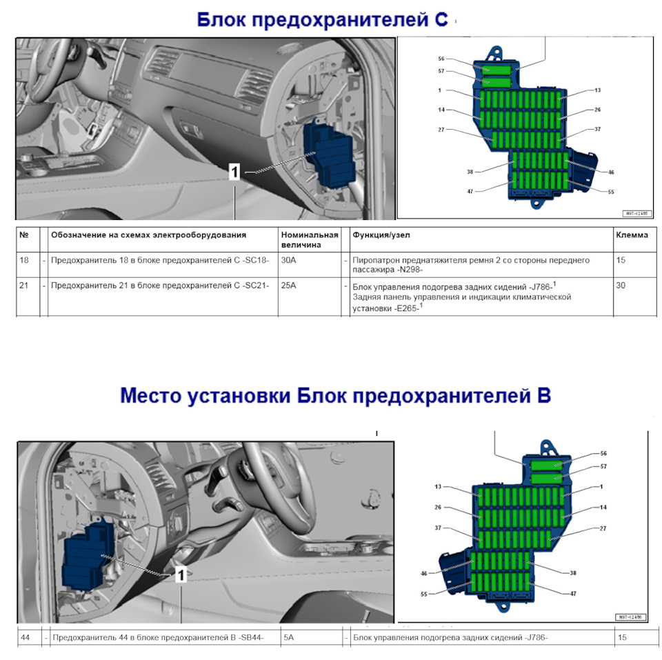

2. Блок управления 3AA959772 или 1Z0959772C они одинаковые ( Если у вас нет парктроника, то потребуется кронштейн 7P6959191A Место установки за бардачком.
3.Вещевое отделение 7P6863092A 1QB и кнопки к нему 7P6963105A— левая, 7P6963106A— правая. Провода к кнопкам вел через центральную консоль.

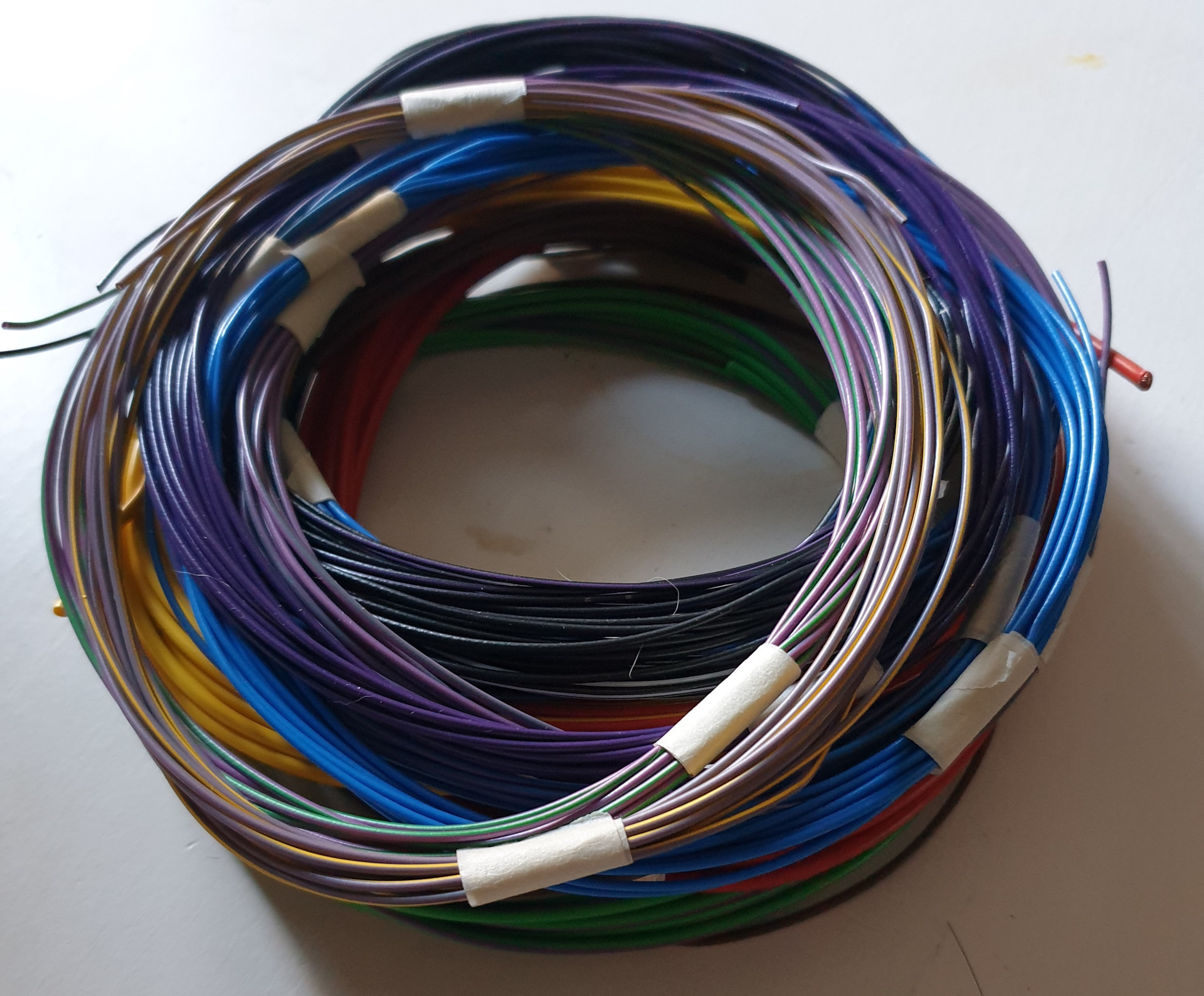

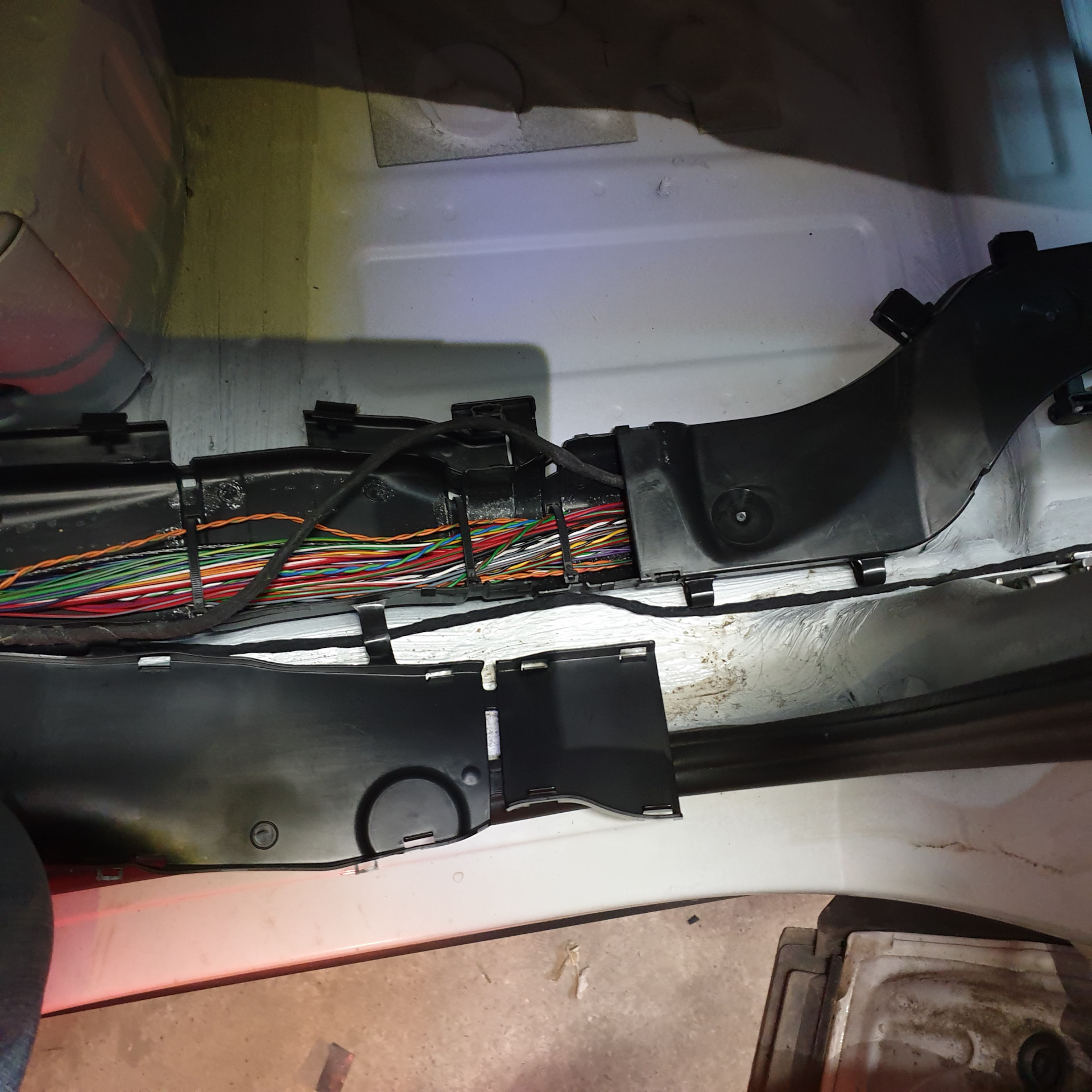

4. Разноцветные провода.
брал тут: сar-cable.ru кроме 6мм всех брал с запасом по 5м.

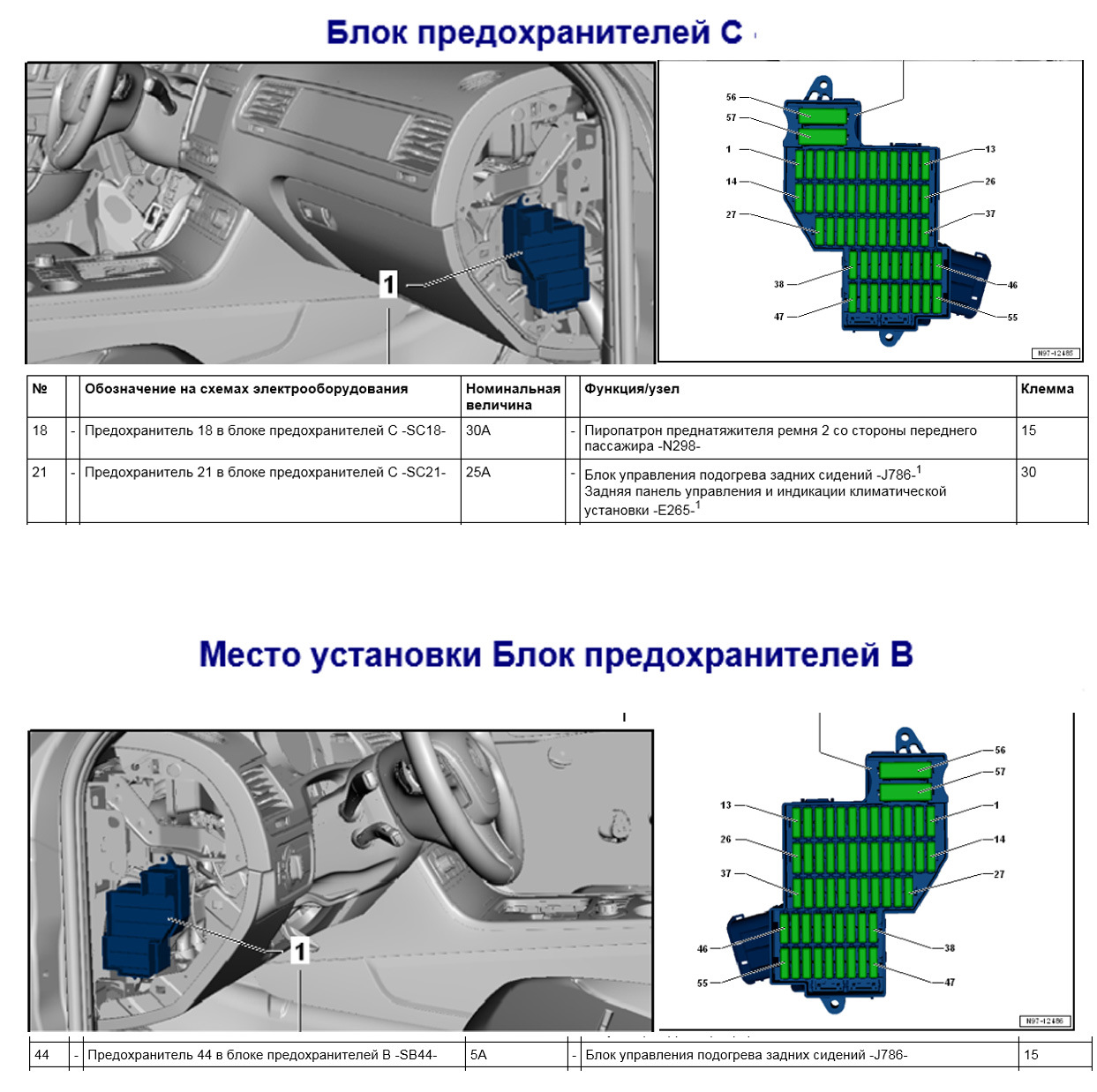

5. Предохранители. 5А, 25А, 30А

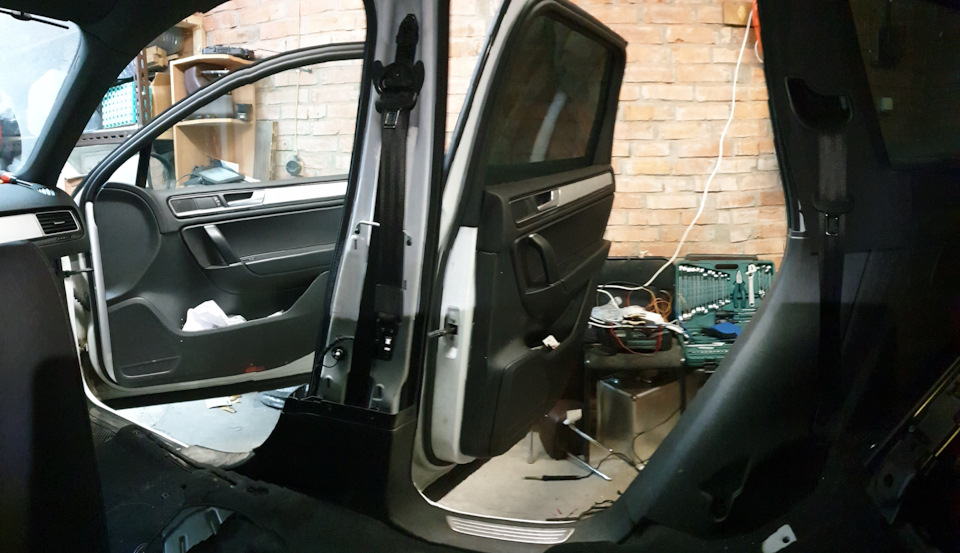

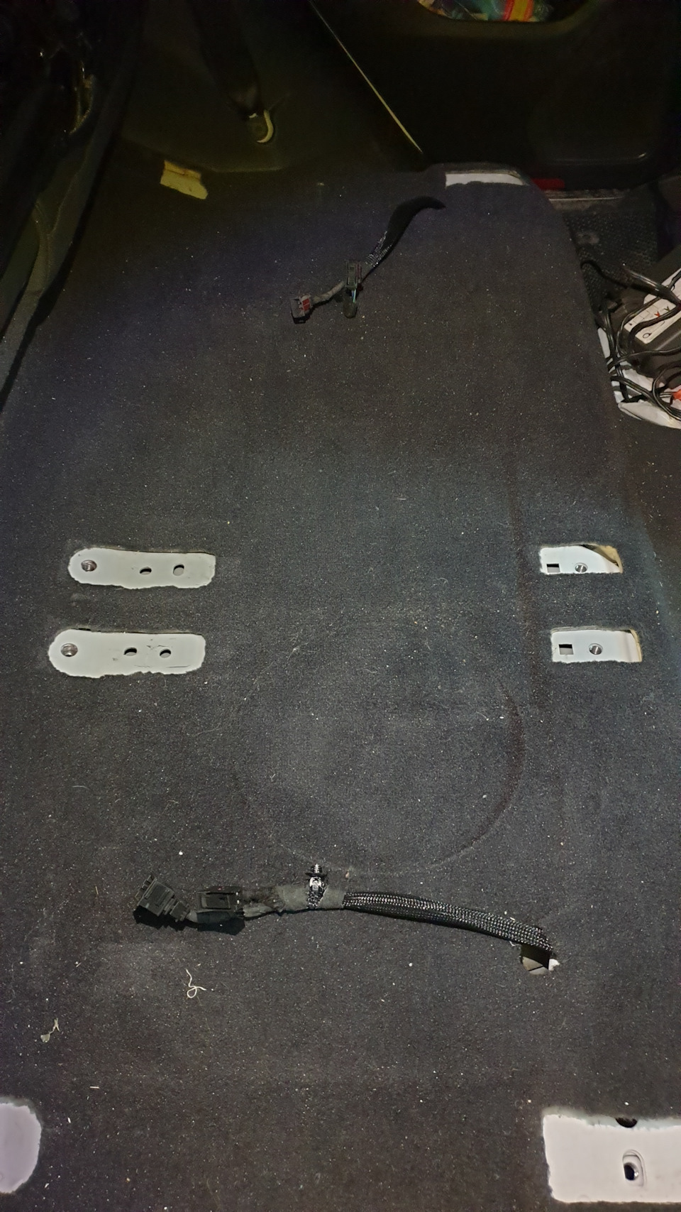

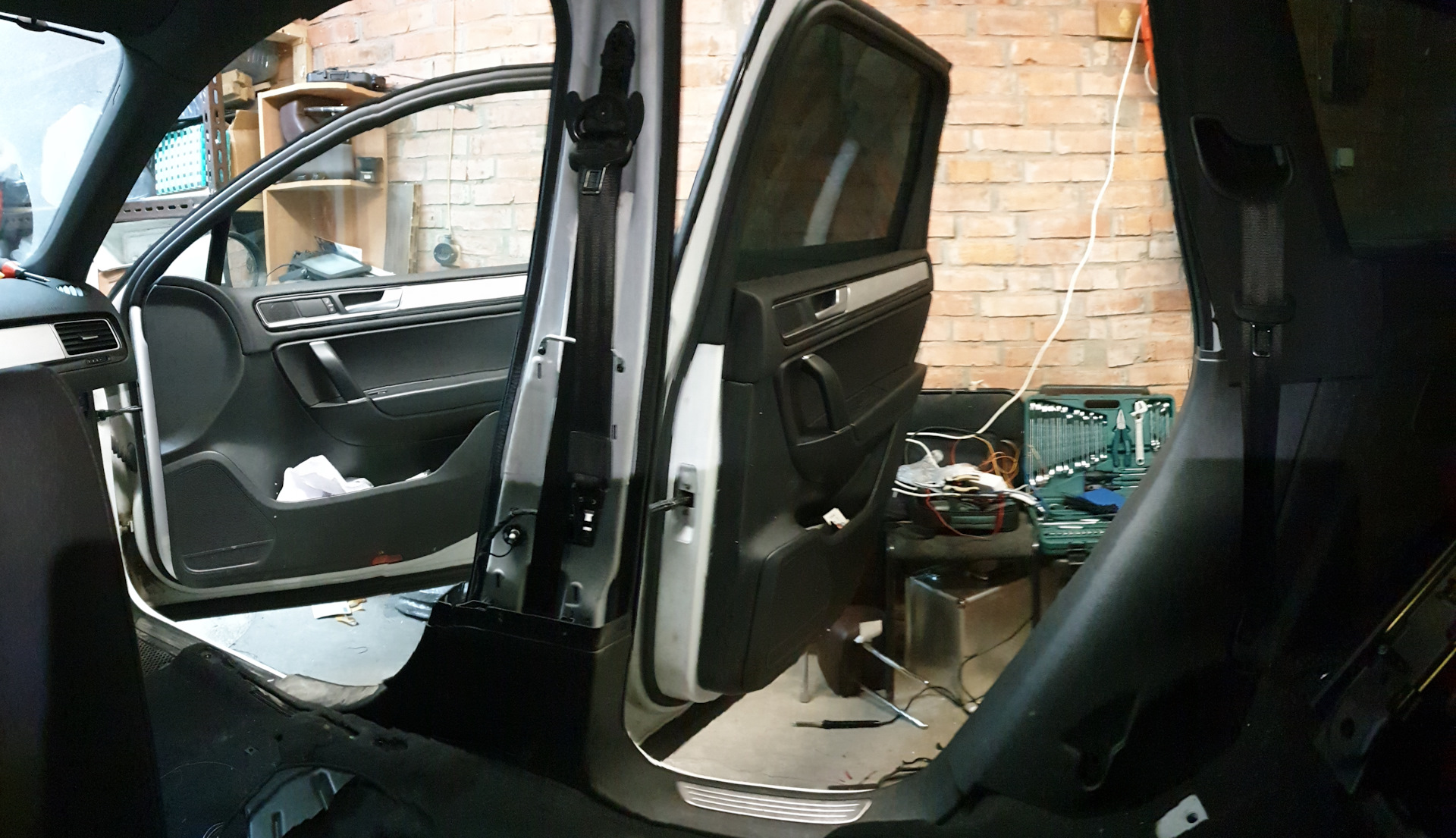

Процесс установки

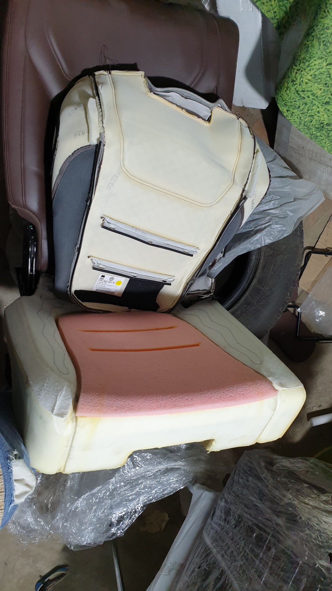

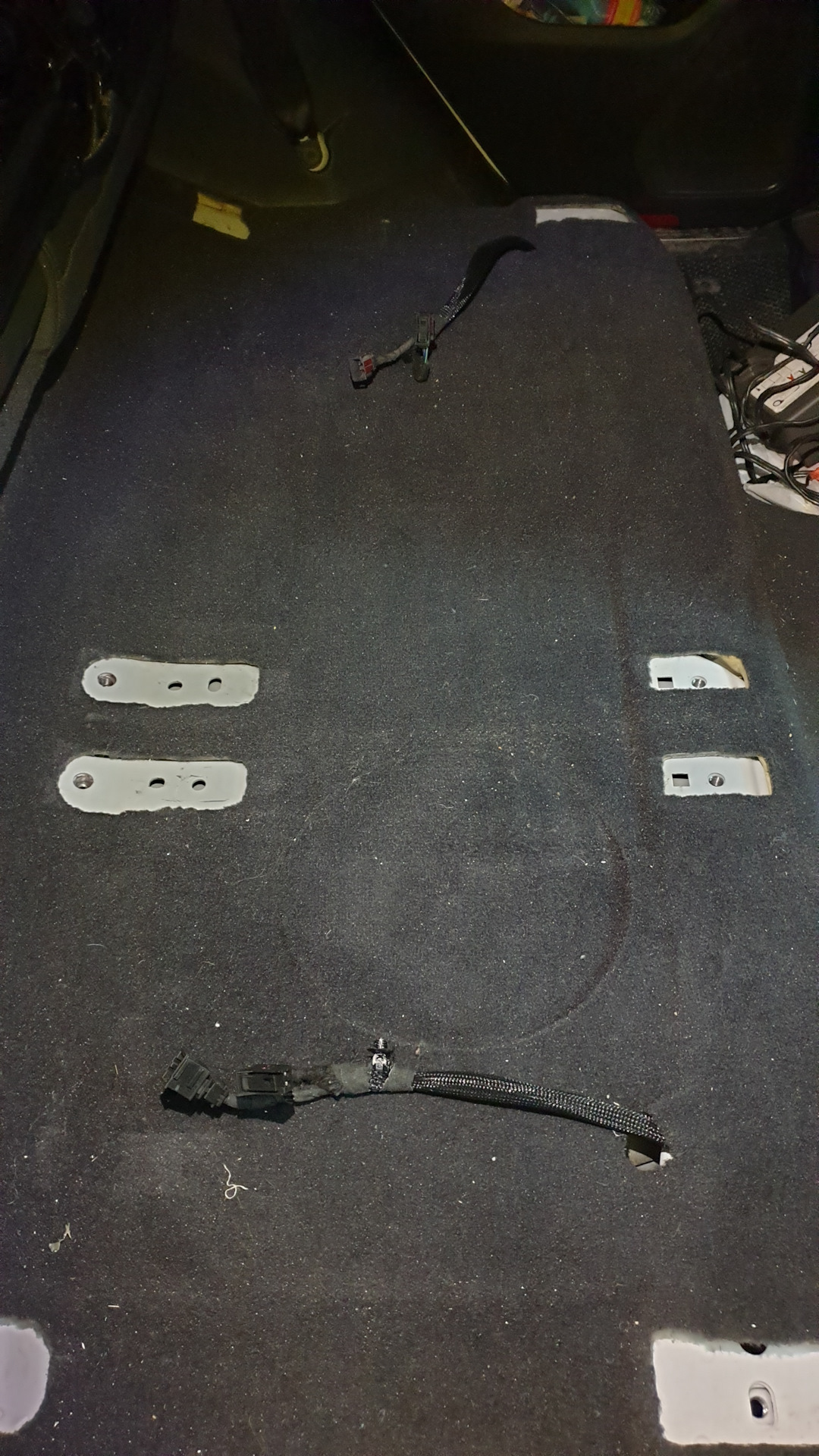

Первый этап, разобрал коричневые кресла и снял с них нагревательные элементы.
Аккуратно выпорол центральную часть, что бы потом, после позиционирования на своих правильно вырезать отверстия, по бокам просто обрезал вдоль швов.
Нагревательные элементы приклеил на специализированный клей для поролона (88й клей момент).
Вот и все.

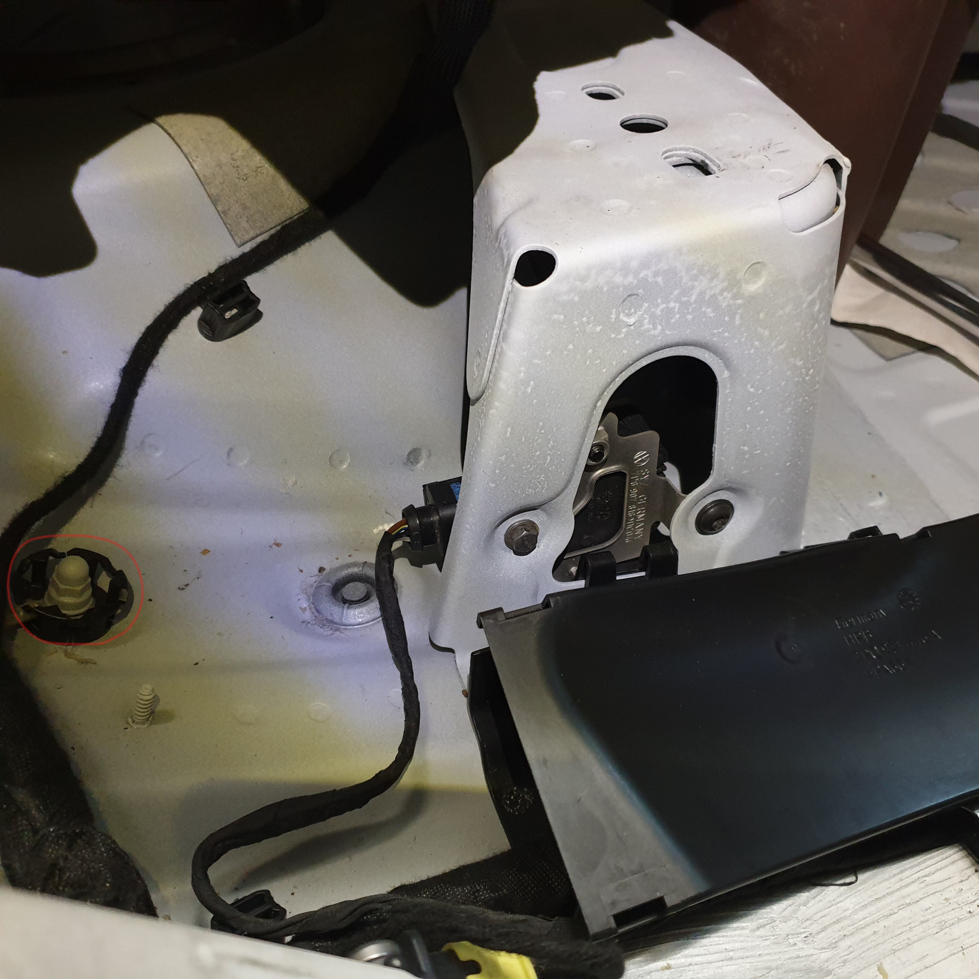

Место расположения (установки) блока управления подогревом заднего дивана.
Блок управления подогрева заднего дивана на кронштейне с зуммером переднего парктроника.
www.drive2.ru/l/5745987/

У всех компонентов есть свои места, вся коммуникация тянется штатно с другой проводкой.
