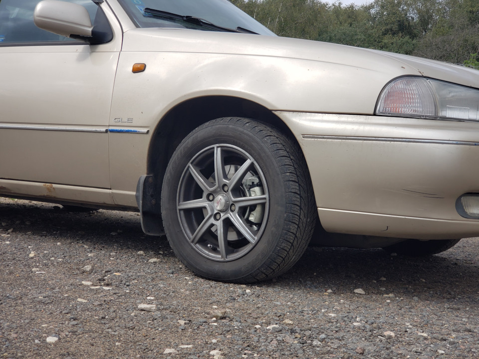

Начнем с того, когда мне досталась эта машина в тормозной системе менялись разве что передние колодки, и то не точно. И тормоза были прям не впечатляющие, и это с одним-то человеком, а если весь салон усадить? С учётом моего стиля вождения не факт что остановимся. Первый раз, когда до 160 разгонялся с полной машиной, как-то не подумал об этом (благо была загородная трасса и очень много места, чтобы остановится).
Было принято решения заняться тормозами, почитав на драйве загорелся поставить Brembo в круг, но оставить задние барабаны.
Итак, деньги накоплены, в сервисе записан, осталось купить комплект тормозов. Неподалёку от дома были заказаны детали, куплены и доставлены в сервис вместе с машиной.
Начинаем ставить тормозные диски не влезают в суппорта, также колодки большие, плюс потребовали замены задние тормозные цилиндры (были куплены TWR) и тормозные трубки (если честно, то не знаю может от старости всё рассыпалось, то ли они сломали). Мы с товарищем отправились за доп запчастями на Кунцевский авторынок, в сервисе поставили задние барабаны с колодками. Как позже оказалось у нексии с 8 кл передние тормозные диски 13 радиуса, а у 16 кл 14…, пришлось еще и суппорта заказать по 4к каждый.
Московские пробки не дали вовремя поставить трубки (3,5 часа добирались от Кунцевского авторынка до Митино)
На следующий день забираю машину и вот результат, после обкатки и притирки тормозят феноменально, появилась эластичность торможения, увеличился диапазон, при резком торможении встает как вкопанная.
Так что результат превзошел мои ожидания.
