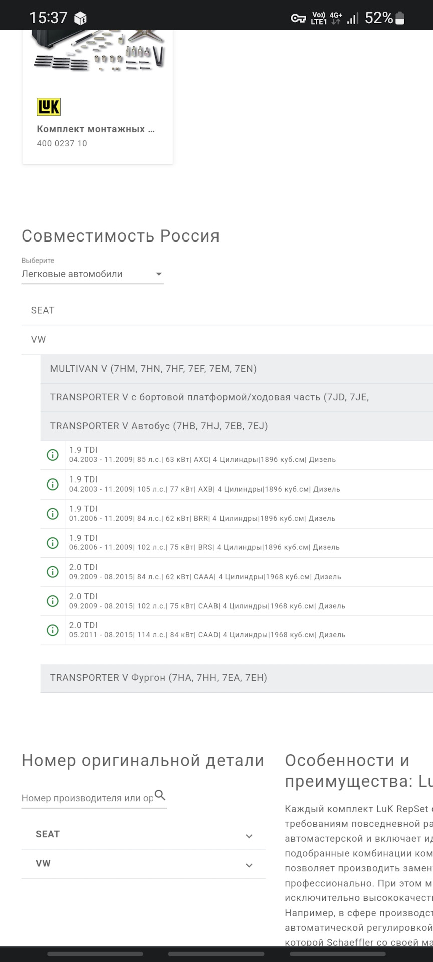

Автосервис Nediler Итог- Sachs 3000950781 на Luk 415057410 не встаёт, поставили Luk 623 3082 00, заменили вилку сцепления 02J141719C, сферическую опору вилки (болт с шариком)VAG 02A141777B, опору кпп 3555301. Парни сделали всё круто, ждали пока привезли другое сцепление не гнали с подъемника. Вообще молодцы. Про FanAuto …SACHS 2290 601 059 — размолотило корзину, оборвало пружину фиксатор на вилке, маховик разбило. И все это за 15000 км. Вам решать кто профессионалы в этой истории, обещали вернуть деньги за комплект и работу., завтра посмотрим…

Что не подошло 1. Когда стали ставит корзину она оказалась глубже 2. Отверстия корзины не совпадали под болты

ЗЫ я верно понял, что ваш маховик по вину 03L105266BH ( номер по ЛЮКУ 415057410) и вы решили поставить сцепление с ориг номером 03L141015N ( взяли тот сахц, что давал по каталогу "Номер шасси с: C#000001 " то ест после 12 года) и он не подошел? и вы взяли тот, что до 2011 года? верно? а что именно не подошло можете уточнить? спасибо

"3000950781 на Luk 415057410 не встаёт, поставили Luk 623 3082 00"
люк что вы поставили идёт как ДО 2012.
я верно это понял? подошло то, что по каталогу не должно было подойти?
