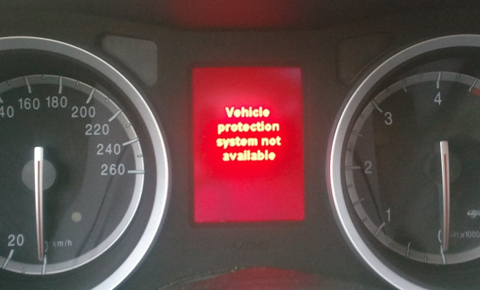

Итак с чем столкнулся.
Машина у меня неделю.

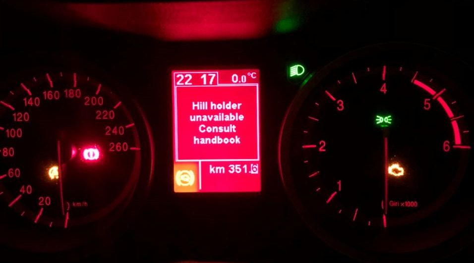

На следующий день после покупки поехал в соседний город, километров 150 в одну сторону, на обратном пути выбило ошибку желтого цвета, руль и ключ, но на работу авто это не повлияло, через 5 минут она исчезла, и так время от времени может появляться. Но проблема в следующем, через несколько дней вечером припарковал авто, все было хорошо, пришел к авто, вствив ключ, приборные панели засветилась, но выбило ту же ошибку с ключом и рулем с надписью "Vehicle protection system not available", я подумал что все нормально, выжал сцепление и нажал кнопку Старт, и тут вдруг вся панель гаснет, так происходило раз 8-9, тогда отпустил сцепление и нажал тормоз, и авто сразу завелось. На следующее утро ситуация такая же, я один раз попробовал с сцеплением, не получилось, тогда попытался с тормозом, то все завелось. Что может быть? Возможно лягушка сцепления? Ибо и дорогой выбило ошибку Hill holder при торможении и перестал работать круиз-контроль. Hill holder выбивало 3 раза за неделю и всегда при торможении, но через 5 минут она исчезала. Где копать? У кого такие было? Возможно это все звязано? Также на счет Хил холдера, крышка бачка тормозухи треснувшая, может быть из-за этого ошибка?

Проблемы с АКБ, или где то плохой контакт или акум дохнет постепенно

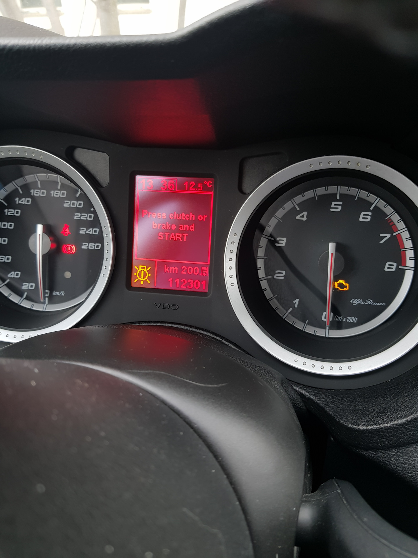

Так алфа так и заводится нажимаешь тормоз и кнопка старт, по другому не завести
Братиш, в рестайле и со сцепой можно)))
Ну не знаю со сцепления никогда у меня не заводилась
Если у тебя рест, то ищи проблему))) Этого не может быть просто.
А нет, работает только сцепу нужно до конца выжать

Дорест тоже: сцепа или тормоз
antibep
ну когда вставляешь ключ то пишет выжать сцепление или тормоз и нажать старт, но мне почему-то кажется что пишет оно не всегда
Да вроде всегда появляется
Акб- генератор- стартер. Этот букет ошибок привязан к просадке напряжения.

Точно ! У меня на автомате был весь букет — при попытке завестись отключались разом ASR / ESP / ABS. После ремонта генератора и замены аккума прошло как и не было.

1. Ключ: это заедает блокировка в руле. Снять смазать. По холоду вылазит. На езду не влияет.
2. Хил холдер. Проблема ( внимание) в потенциометрах дросселя. Ошибка у меня вылетет редко и рандомно.
Но, проблема 2 вылетает при посадке напруги. Например при старте, если обороты провалились ниже хх, или при сбросе на нейтраль обороты провалились. И привет. У меня еще уровень бака падаль в ноль.
Привет! Массу от аккума на кузов срочно чисть! Была именно такая же проблема, и однажды тупо не завелся, даже купил аккум новый) не помогло. А дело было в проводе массы. Минусовой на кузов.
но почему когда нажимаю тормоз, автомобиль запускается без проблем, а при выжать сцеплении нет? Вчера тоже такое было несколько раз
На педали сцепления стоит датчик, если заглянешь под торпедо, то увидишь его разъем, может отошел от датчика или окислился, переподключи его. И массу глянуть, конечно, надо, Альфа не любит просадки напряжения :) посмотри, если есть возможность, сколько идет вольт на АКБ, может проблема, просто в подыхающем генераторе.

Это Альфа! Полна мистики! Чисти клемму! И не мучайся вопросами!))) Зуб даю всю гирлянду разом погасишь, кроме капота конечно)))

Как вариант при плохом контакте когда нажимаешь стоп появляется нагрузка — лампы стопов происходит незначительное улучшение контакта и при запуске просадка меньше так как контакт немного лучше и она заводиться. У меня тоже чудеса творились разные и много пока контакт на акб не почистил. Особенно чувствителен селеспид два раза в ошибку выпадал. Но когда ошибки и работает это не беда, а раз было ошибка, нейтраль и досвидос.

Еще хил холдер может быть из-за проблем с абс, проверь колодки, состояние суппортов. У меня такое было, закис задний суппорт и эта ошибка вылезла. Лучше конечно через AlfaOBD почитать или на станции.
У меня из-за ошибки по дросселю. Многогранная альфа однако
Хилл холдер работает, вчера становился под горкой мордой вверх, и когда отпускаю тормоз то авто держится секунды 2. Но заметил что когда стоял мордой вниз авто будто не держалось на тормозе, буду пробовать под углом побольше.
Или оно держит только когда мордой вверх?
Ну вообще, это типо система помощи при подъеме, в мануале я про спуск ничего не нашёл. Да и у каждого по разному всё. Альфа, что тут скажешь 😁
А помощь при подъёме что за ошибка из-за чего у меня сегодня 3 раза появлялась пропадала, ну не сказал б что заметил разницу при троганий даже в горку ноя просто зная что светит типо не помогает добавлял немного больше оборотов, 1,9 дизель, 280 пробег
Обычно она всегда появляется если что то с датчиками ABS, начинает сходить с ума, бывает еще пробег моргать может, это тоже из-за этого. В общем смотрите датчик ABS. Желательно ставить оригинальные, сторонние могут некорректно показывать данные и тоже выдавать ошибки.
