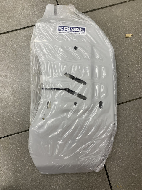

Видела несколько записей по установке пыльника и никак не решалась заняться этим делом, пока не прочитала, что люди и бампер зимой теряли, цепляясь за сугроб. Надо было найти яму для этого дела, гараж то у меня есть, но нет ямы, у друзей есть яма, но гараж практически все время занят. Конечно, если попросить, то они и время найдут и сами все сделают, но хочется то самой. И тут на даче, пока пыталась рассмотреть, где расположен нижний сигнал, поняла, что могу обойтись и без ямы.
Все детали как всегда покупала на emex: пыльник (арт.STDTU30250) — 1870р., большие клипсы 10 шт. (арт.01553-09241) – 460р. (удивило, что все клипсы пришли в индивидуальных пакетиках), малые клипсы 6 шт. (арт.01553-05933) – 198р. (а эти пришли в одном общем, но на две больше).
Нашла время на все это в последние дни лета (времени написать просто нет, на работе завал или даже точнее завалище, поэтому только сейчас повествование). Дело так скажем не пустяковое, отверстия в бампере не совпадают, пришлось приложить усилия для их совпадения. Вначале поставила крайние клипсы и стало понятно, где необходимо сверлить отверстия для третьей клипсы. Взяла шурик со сверлом d10 (специально для этого себе набор сверл Metabo, сбылась моя мечта) и проделала необходимое отверстие. Установила третью клипсу и на душе так радостно стало от проделанного, а был выполнен только первый этап.
После этого взяла пыльник и полезла отворачивать болты защиты. Установила пыльник и прикрепила их двумя крайними малыми клипсами к днищу (как позже оказалось зря). Начала возвращать защиту на место, а длины болтов то не хватает, ребра на пластике не дают притянуть. Пришлось снять и допиливать с помощью ножа и полотном от лобзика. Пластик мягкий и легко поддавался, выпилила необходимые «узоры» и обратно под машину. После примерки, начала вторую попытку установки. Три малые клипсы по центру, затем две малые по краям, прикрутила защиту и на финишной прямой, переднюю часть закрепила пятью большими клипсами к бамперу.

Сегодня тоже установил. Пришлось на подъёмнике под защиту устанавливать упор, чтоб болты вкрутить и отверстия высверлить под болты защиты двигателя. Придётся новые подлиннее купить впрок чтоб без упора защиту прикручивать.

Можно было "узоры" не выпиливать. Пластик мягкий, нужно было просто его притянуть родными болтами, он бы сжался. И надёжнее бы было. 😉
Как не пыталась не получилось притянуть. Поэтому пришлось пилить
просто надо было взять болт, чуток подлинее, внутри запасу много он ни куда не упрётся
Взять можно было бы, если дело в городе было, а так на даче дело было. Думаю, что ничего страшного от этого не будет
Natalisport
Я надавил на него и всё получилось
А у меня не получилось., у всех по разному. Но я не одна кто вырезал
Я не люблю резать что-то. Я бы тогда взял болты немного длиннее
