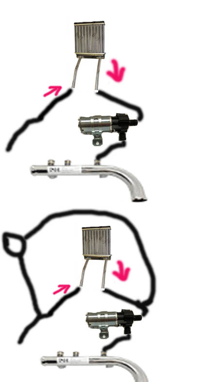

После разборки было сделано и куплено
помпа — 340 грн
клей монол — 80 грн
комплект из двух патрубков -60 грн
утеплитель паралон на липкой основе — 15 грн
Радиатор печки Nissens промыл лимонной кислотой и на 5 минут кротом воспользовался

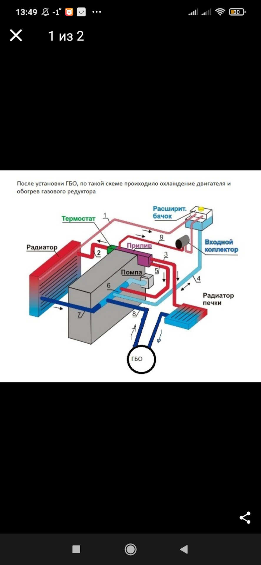

Так как у меня стоит редуктор газа параллельно печки то помпа была установлена на тройник обратки печки и редуктора, а выход был на саксафон.
По итогу имеем в машине Ташкент
На всех скоростях печка грет супр
Да и патрубки идеально стают на печку и саксофон

Можнл подробнее об установке? Тоже задумывался над такой системой.
что именно не понятно ?
Хотелось бы увидеть либо схему внедрения насоса, либо фото как именно врезал.
Врезается в патрубок обратки печки.
vopelectra
Вот если смотреть со стороны капота с лева подача ОЖ на печку, а с права выход.
Верхний рисунок это если нет редуктора газового, а нижний с редуктором как у меня но редуктор можно и последовательно завязать так же на обратку печки тут уж кому как .
Одно из главный условий не ставить помпу выше бачка расширительного .
Вот теперь все понятно. Спасибо!

А если пропадает питание на насос или он сгорит, антифриз циркулировать не будет или будет? Там же по типу бензонасоса, тогда должен циркулировать. Зачем клей манол? Что мазал?
Без питани ож тбудет циркулироаться в обычном режиме. Клей брал так как одна заслонка не работала у меня и шток пришлось подклеить

Вы вход и выход попутали, слева это выход а справа это вход. На правый патрубок идёт Sобразный шланг с корпуса термостата, на самом радиаторе печки( если родная) правый бачок больше левого
Смотрите внимательно схему )))
