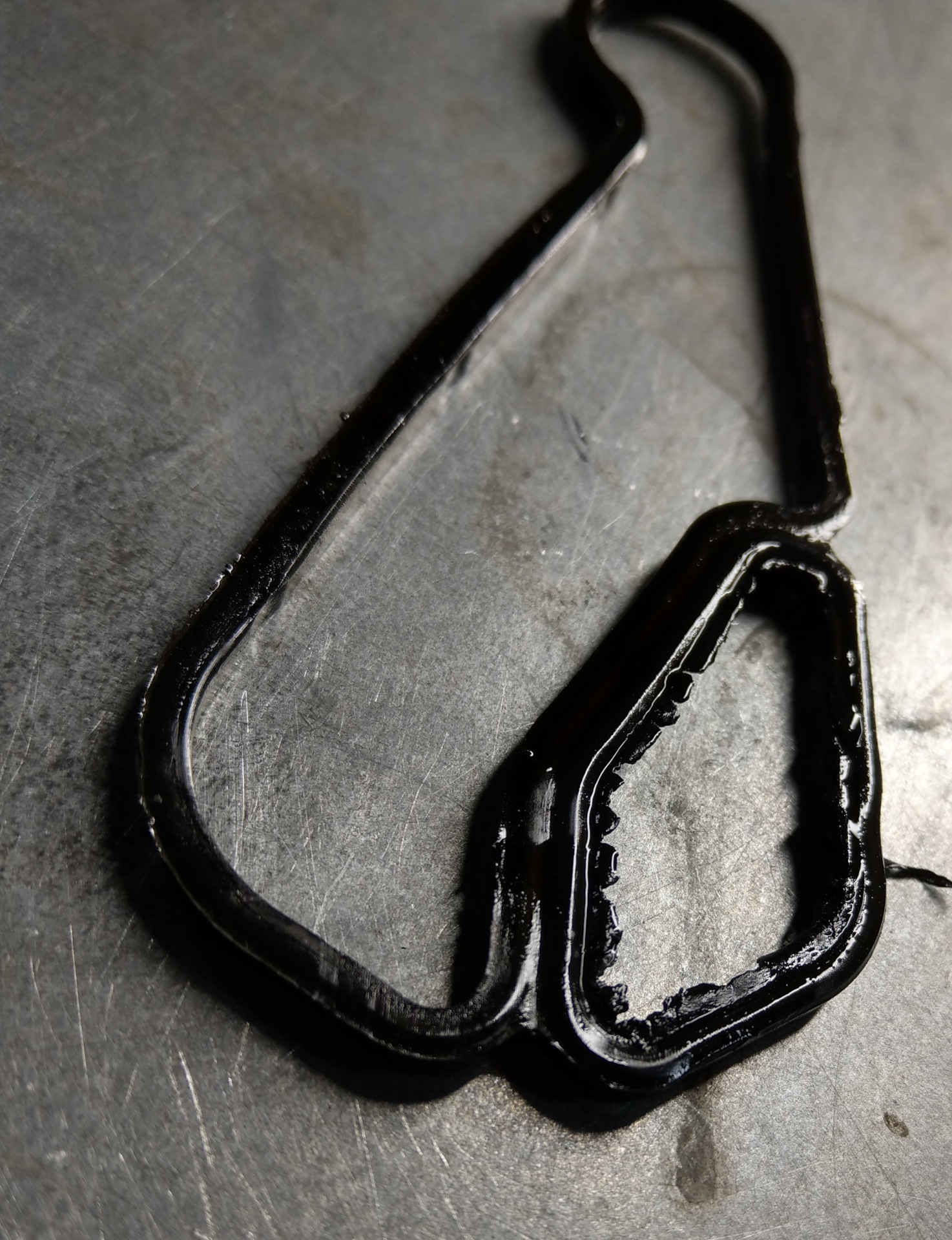

Последние тысяч десять приглядывал за небольшим запотеванием корпуса теплообменника со стороны масляного фильтра. Летом хорошо вычистил это место стыка- пока было тепло, прокладка держала, с приходом морозов снова начала потеть.
Заехав на сервис (BlackAvto) и рассчитывая отделаться заменой внешней поперечной прокладки, ребята указали мне и на следы масла в районе внутренней продольной.
Что ж, пришлось увеличивать бюджет на работы более чем вдвое, зато об этой плановой замене можно больше не думать.
Для замены нужно выкачать часть антифриза (около 2-3 литров) и потом после замены залить его обратно.
Всё стало на место прекрасно, собрали, проверили включение и выключение вентилятора- всё гуд- всё заняло чуть больше часа.
Почему важно не допустить течи прокладок- во избежание смешивания масла и антифриза, но самое главное- теплообменник заботливо установлен аккурат над генератором и ремнём. И если масло польёт на ремень, его может втянуть, намотав на себя, коленвал. На BMW такие случаи редки, а вот, например, на KIA с этим уже познакомились многие.
Поэтому загляните- проверьте, пора ли уже провести эту работу.

У тебя так рано начала потеть? Или потекла вообще?
Ну машине 5 год, начала потеть, увидел маленький подтек и сразу поменял на ТО. Как раз все совпало 😊

Это у меня ещё долго выдержали они, значит. Внешняя начала потеть тысячах на 75, внутренняя- совсем недавно.
Да, но оказывается, распространённая ситуация на ф30.
