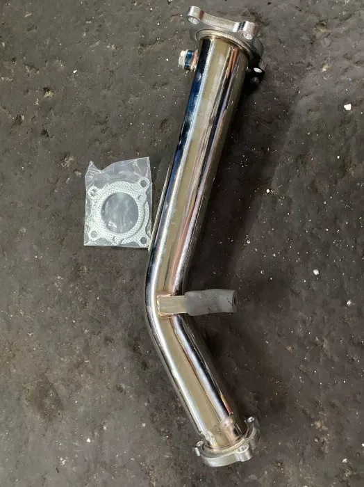

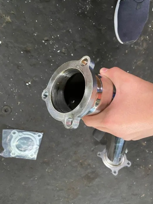

Поставил даунпайп TurboWorks брал на allegro — 250$

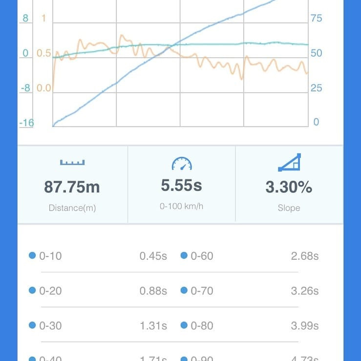

Шил в Мелитополе на Kpd все норм, софт заливали редактировали и так несколько раз выводили по авто как должно быть откали на 95й бенз все понравилось машина едет очень хорошо без откатов и тд. ауди а5 с двух педалей 5.55

Опа мої фоточки даунпайпу :)
Доречі, пробував його купити в тебе, 2 рази дзвонив, так в нас нічого і не вийшло. Казав що перезвониш і всьо…3й раз я вже не звонив, знайшов інший в іншому місці. Під рукою не було фоток, а так як відкладав цілий рік написати пости, впадло було шукати…сорян
ще в дорозі, цього разу щось прям дуже довга доставка(
vv3d0x
та нічого, я не проти фоток)
6.12 0-100, ст1 кустарный, с буксом, с двух педалей. ZF 6-ступка 🤷🏻♂️
Ну это медленно как то…
Букс 🤷🏻♂️ Без букса, плюс у меня 19 колёса, поеду 5.7 где-то легко. Летом узнаю
5.5 — 5-7 должно быть с 2х педалей на ст1

с двух педалей должна поехать ближе к 5.2 на зф

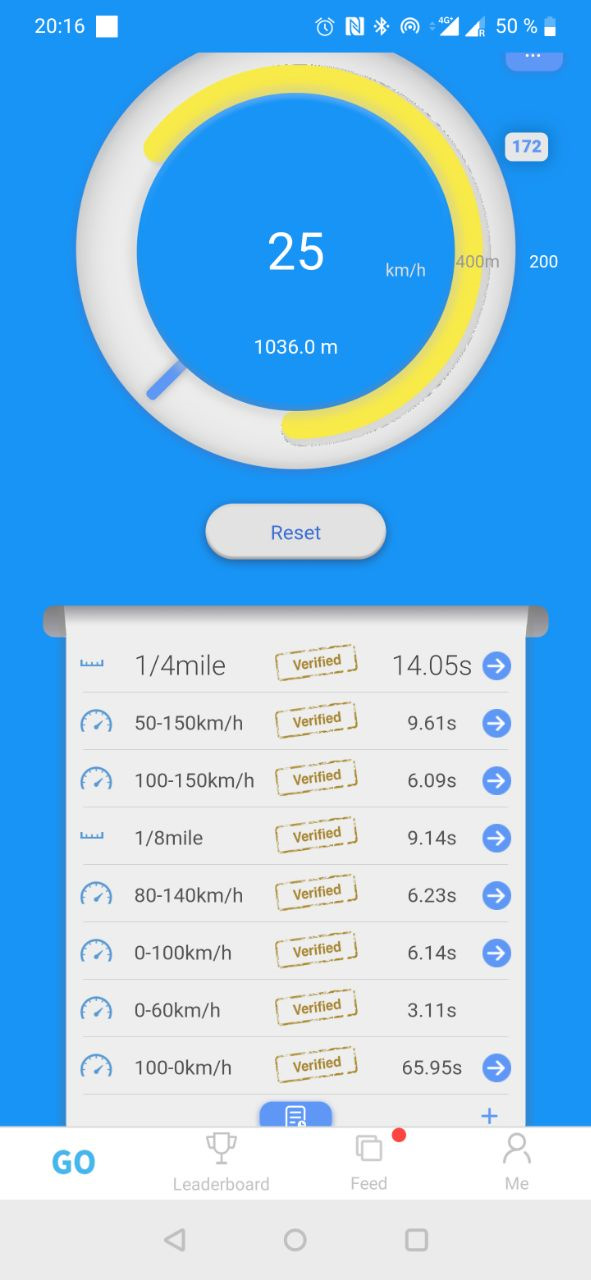

Это очень странный st.2 с 6.14 до сотки.

6.14 на нашем ген-2 это ст1 должен быть. У меня без чипаовки она идет за 6.5.
Это я тебе к тому что либо прошивка дрек, либо что-то работает не правильно у тебя.

Так, а на скрине это результат до или после прошивки? И какой бенз?
Просто цифры явно на ст2 не похожи
Опа-па, местные эксперты подтянулись) Ну вот и я о том же.
Как минимум я не стремлюсь в космос. Ехать хз куда что бы прошить тоже впадло. Наверное прошивка не идеал. Бенз 98й. Лучше бы конечно APR но у нас его негде зашить. Да и стоит ли, у меня у друга АПР он в Харькове шил, у нас разница в 0.6 (он едит 5.2-5.4)
Это с одной педали, коробка не шита
Если с одной педали, то похоже
А что за приложение для замера?
www.amazon.com/dragy-10Hz…mance-Meter/dp/B077KKPMTB
