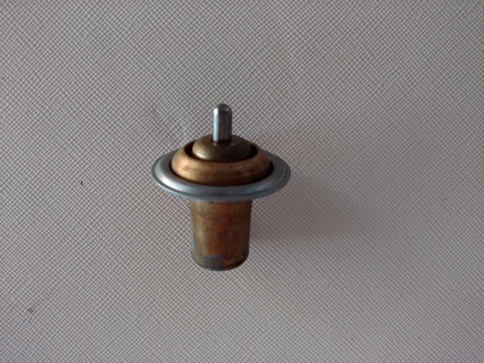

Ещё в прошлую осень я, памятуя о поведении штатного термостата в холода, заменил вставку на KNECHT/MAHLE TX487D. Отъездил чуть более года и заметил, что вставка "устала". Температура начала проседать на 3-5 мм влево от метки 90 С. И что-то не понравилось это мне, хотя можно было спокойно ездить…
Ладно, решено — меняю на другую. Почитал последние записи на тему и по совету одного человека (которому в личку почему-то написать нельзя было) я решил поставить вставку ASAM 30403 на 89 С. Думал всё будет тип-топ. По совету того же товарища я поставил вставку с её родной пружиной, что было ошибкой! Так как она мягче штатной бехровской, то после нагрева ОЖ и открытия термостата, мягкая пружина давала слишком резкое открытие вставки, вследствие чего большой объём холодной ОЖ из радиатора давал "просадку" по температуре от 1 мм справа от метки 90 С на приборке до 4-5 мм влево от этой же метки, что, по моим оценкам, равносильно понижению температуры ОЖ градусов на 10, не меньше. На родном термосе колебания ОЖ на ходу были не более 2-3 С, а тут такое…

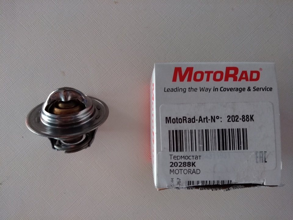

Поездив так пару дней решил, что это меня не устраивает и заказал вставку MOTORAD 20288K на 88 С.

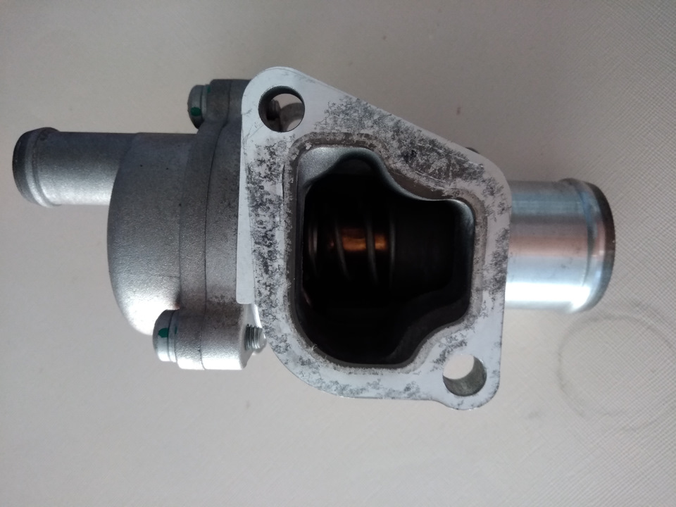

У меня ещё с прошлой Весты лежал корпус термостата:
Кстати, в многочисленных публикация об этой вставке не нашёл её фото:
Сегодня забрал и сразу же за дело. В этот раз поставил пружину от штатного термостата:
Так как на улице -2 С, то разу же к авто — слил известным способом (при помощи компрессора) ОЖ, чуть более 4 литров. Снял термостат — как и ранее, до того, как снять с него шланг на радиатор я поднимаю термостат на шланге вверх, чтобы ОЖ из его полукорпуса и самого шланга стекла в радиатор. Таким образом не пролил ни капли ОЖ. Заменил прокладку (21100130301700) и поставил термостат обратно:
Залил слитую ОЖ, завёл двигатель, дождался открытия термостата, долил остатки ОЖ в расширительный бачок и сделал пробную поездку.
Что сказать, теперь температура по приборке держится в пределах метки ("галочки") на приборке 90 С, чего я и хотел. Вопрос только в одном — как долго продержится эта вставка? Посмотрим.
