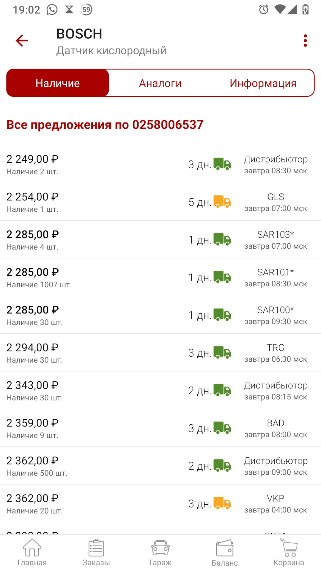

ДК1 бош 0258006537 брал в автодоке со склада дистрибьютер 1500. Проблем нет.
А есть ссылка на этот датчик?
У нас в городе в магазине (Лада Деталь), Делфи стоит 3300 р.
2300 сейчас. Цены поднялись
Ellen-L
Я смотрел из проги автодок

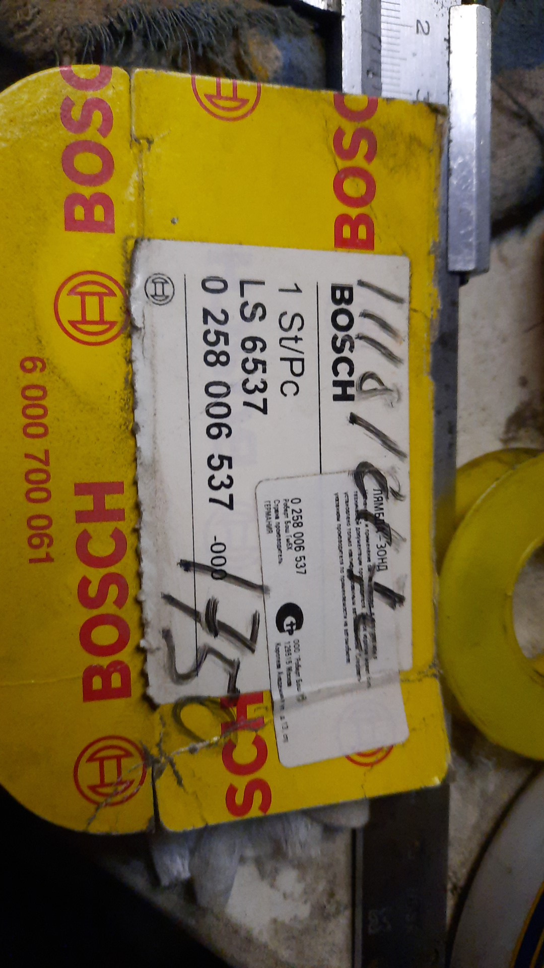

Коробка от датчика Bosch в гараже лежит, могу посмотреть номер, если нужно.
А номера совпадать должны? Номер получается один, а производители разные? Номер моего датчика 26122177, я его сфотала при подмене.
У каждого производителя свои номера🤷♂️
