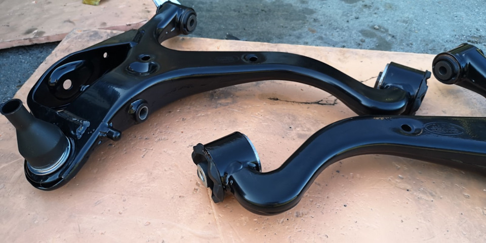

Продолжаю воевать с подвеской.
Исходя из прошлого опыта, решил, что можно не мучать себя и не тратить большие деньги на ремонт — приобрёл опять же контрактные рычаги. И как в прошлый раз, сайлентблоки оказались в них просто отличные! Обошлись они мне в 1100рэ.всего.
По замене ничего сложного. Справился на парковке часа за 2-3 по моему.
Рычаги я скажу Вам тут настолько огромные и тяжёлые, что ими слона забить можно. Я даже не сомневался, что ничего не изменится в поведении авто, так, как эти рычаги просматривались хорошо и они были в хорошем состоянии. Но причину всё же надо искать. И честно говоря я уже склоняюсь, что это проблема управления пневмой.
Изучая форумы наткнулся на одну статью. Люди долго воюют с этой проблемой, тоже меняют всю подвеску и всё безрезультатно.
Нашёл один способ проверить. Но нужно SDD, а у меня шнурок остался жить в Ханты-Мансийске, а я пока живу в Санкт-Петербурге. Буду искать! Если кто выручит из местных, буду очень благодарен!)
А пока в итоге заменены сзади все рычаги, кроме тяг схождения, все с/б и амортизаторы.
По переду амортизаторы и верхние рычаги. Результата нет. Единственное, после замены ПВ рычагов стало немного мягче, но там и с/б были изношены.
Спасибо за внимание!

По уму, рычаги с новыми сайлентами надо затягивать на машине которая стоит на 4х колесах, а не висит на подъемнике…
Иначе при постановке машины на колеса в сайлентах образуется натяг. .который и делает подвеску жестче…

Окончательную затяжку сайлентов надо проводить когда авто стоит на 4х колесах.(на ямы или платформенном подъемнике).чтобы в сайленте не было преднатяга…
Когда авто висит на 2х стоечном подъемнике рычаги находятся в самом нижнем положении и при опускании на землю затянутые сайленты будут уже частично напряжены…что может влиять на упругость/жесткость подвески.
Ребята на сервисе говорят, что при проверке, при расслаблении зятяжки бывает не хило так стреляет.

За больше 10 лет эксплуатации Дискаря завёл себе два комплекта передних рычагов. При признаках износа сайлентов меняю просто в сборе, а рычаги на пескоструй и порошковую покраску. Пару тыс руб и 15 летние рычаги новее новых.
Вот это правильный подход! У меня теперь тоже видимо часть рычагов на прозапас будут ждать своего часа.)
