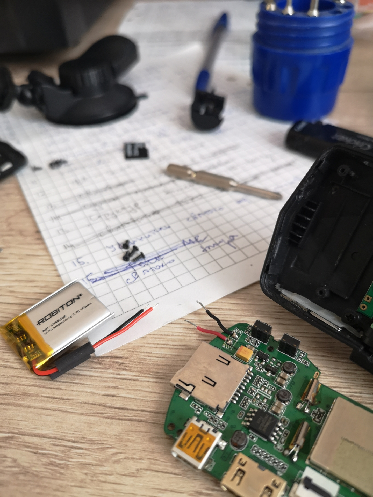

Аккумулятор на замену
В том же магазине, что и в прошлый раз, был куплен тот же аккумулятор. Каждый раз приятно, когда собственный БЖ экономит мне время, так бы пришлось снова долго искать, какой аккумулятор нужен.
Скопирую самое важное из записи по ссылке выше:
Оригинальный аккумулятор:
JP502025 3.7v 130mah LiPo. Здесь 502025 — это размер аккумулятора. 5мм высота, 20 ширина, 25 длина.
Замена, которая есть в наличии в городе:
Robiton LP402025. Отличие этого аккума от родного — это повышенная емкость: 150мАч вместо 130мАч и высота 4мм, а не 5мм, что видно из маркировки. Магазин: rc-go.by

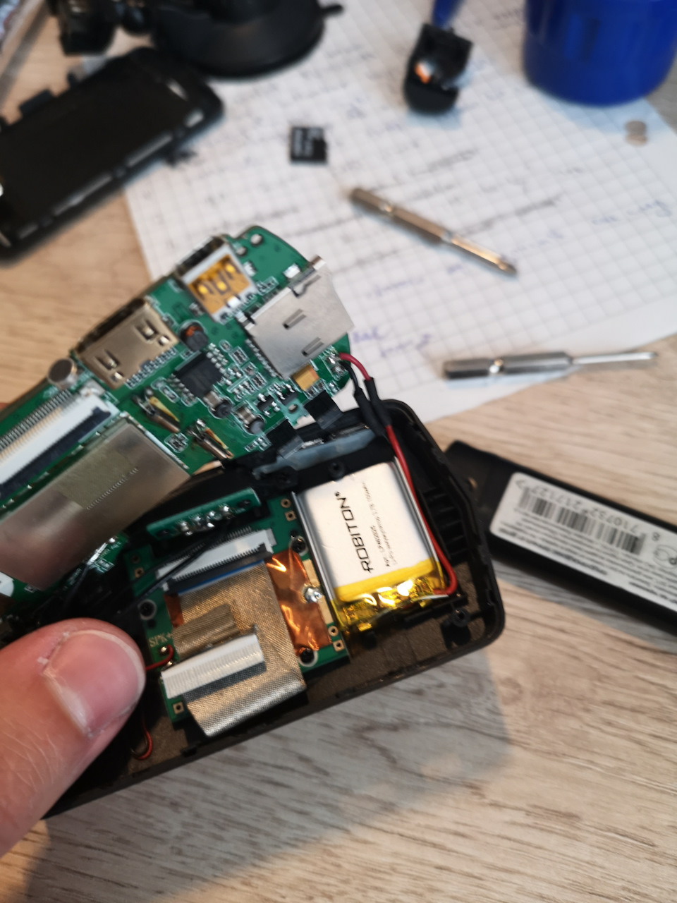

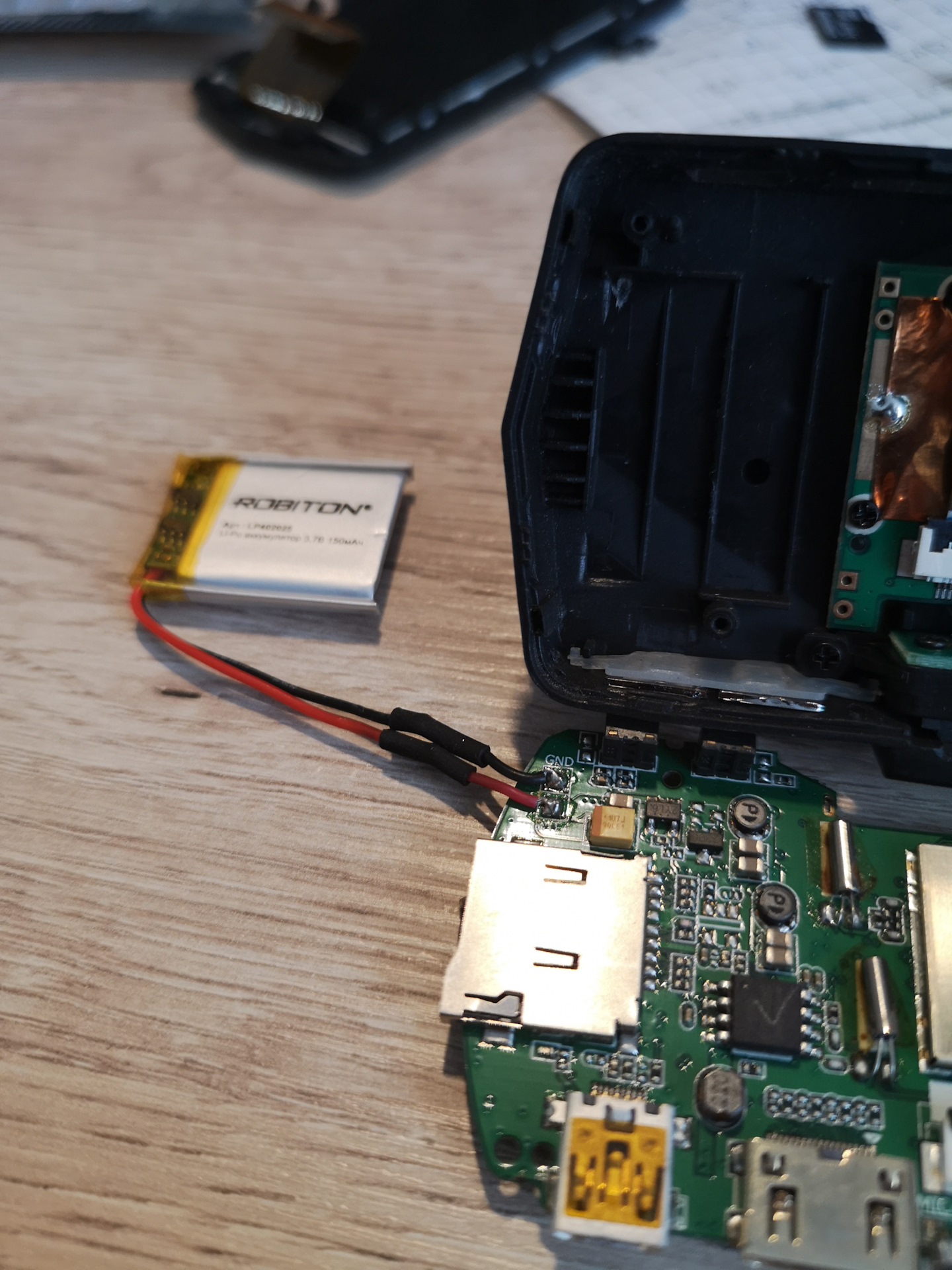

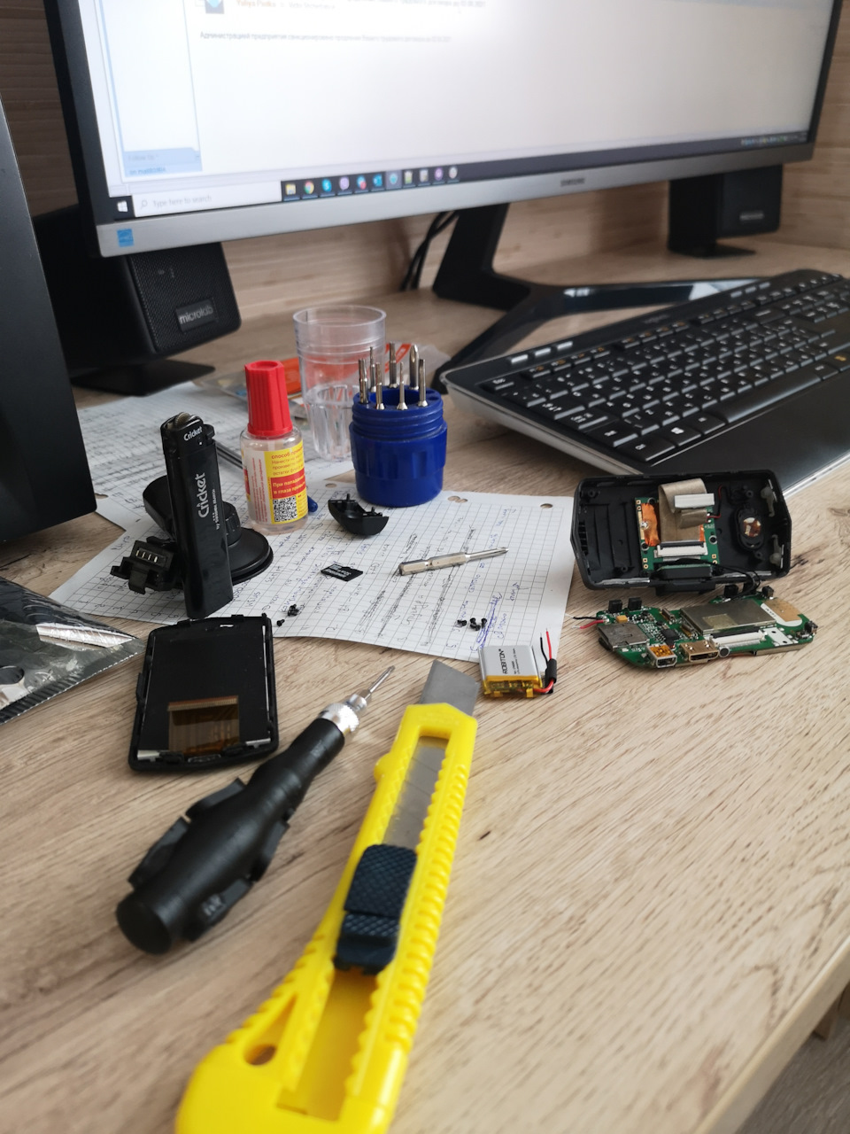

Замена аккумулятора
Ничто не предвещало беды, уверенно вскрываю регистратор, отрезаю старый аккумулятор, и впаиваю новый.
Подклеиваю двухсторонний скотч и ставлю — регистратор готов к сборке!

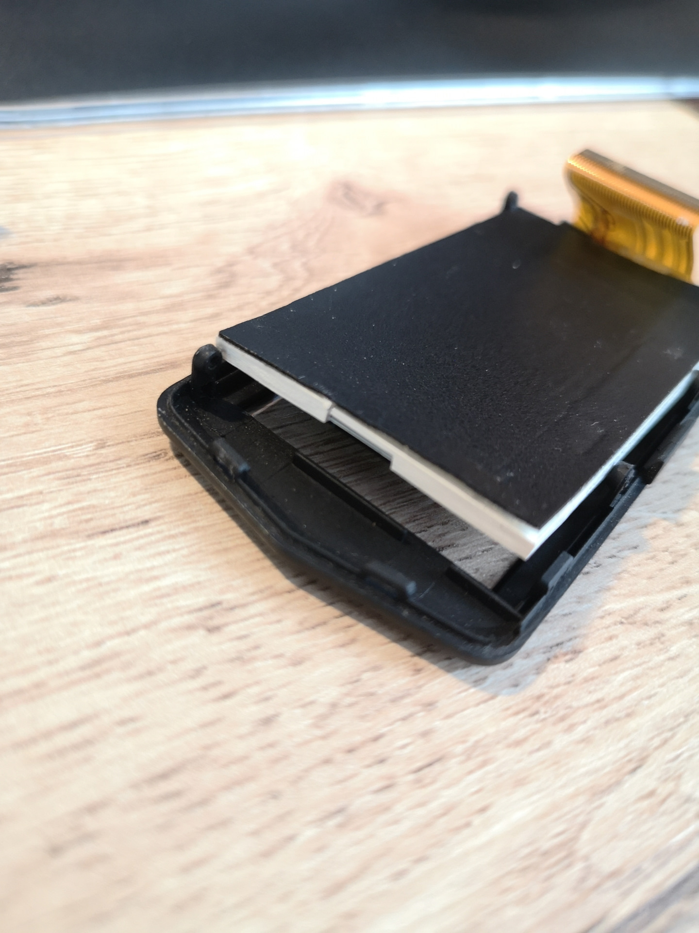

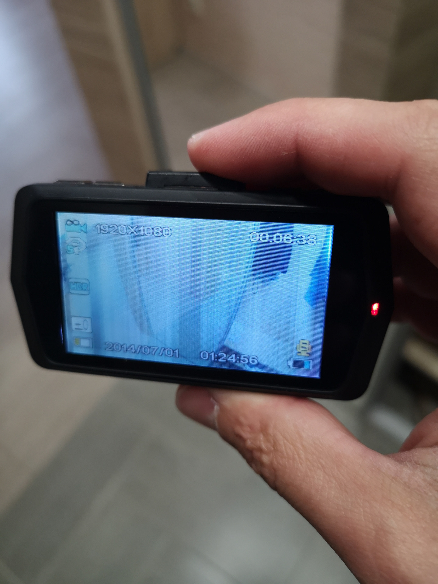

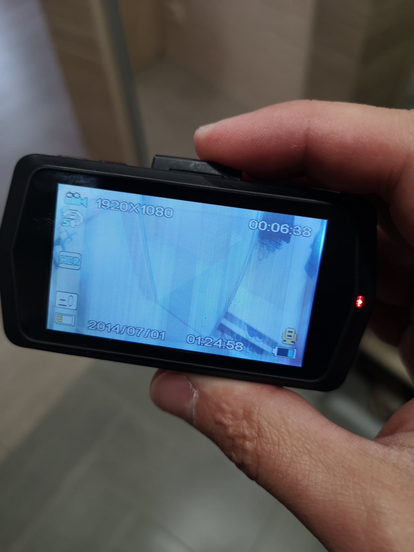

В этот момент что-то пошло не так, LCD-экран сместился на своем посадочном месте, и когда я защелкивал корпус, часть давления пришлась на экран, что сказалось на воспроизводимой картинке =(
Делать нечего, ставлю регистратор с белесой картинкой на экране в машину, ведь на качество съемки не влияет, и начинаю подбирать новый экран, так просто я не отпущу этот девайс на пенсию!

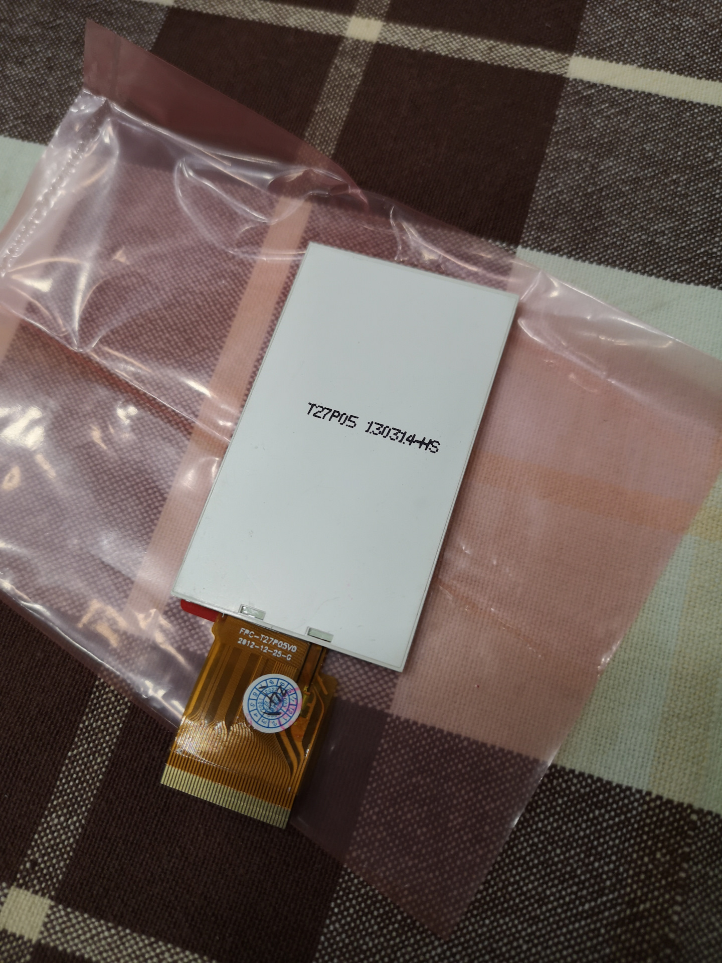

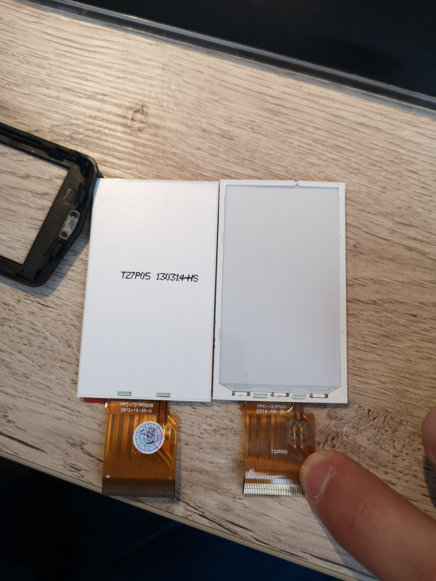

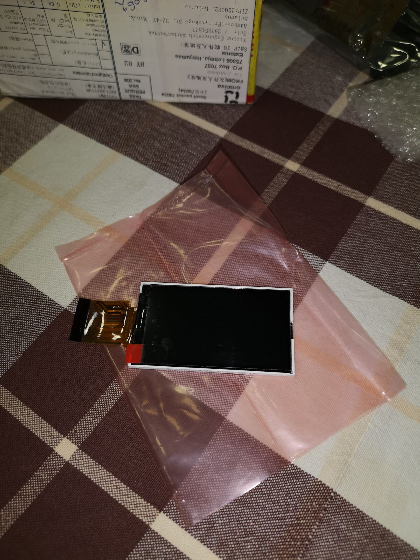

Экран
Заказать экран в сервис-центре оказалось нереально, так как он вообще временно не работал на тот момент, когда я туда звонил. Пришлось гуглить маркировку и собирать информацию по крупицам. Ожидаемо, экран оказался популярной китайской деталью, которой оснащается ряд различных устройств.
Тем не менее, купить его можно было только в двух местах: на каком-то российском сайте сервис-центра и на алиэкспрессе, где этот экран и был заказан.
Артикул для гуглежки: FPC-T27P05V1
Пришел экран 2012 года! Когда родной в регистраторе 2014 года =)

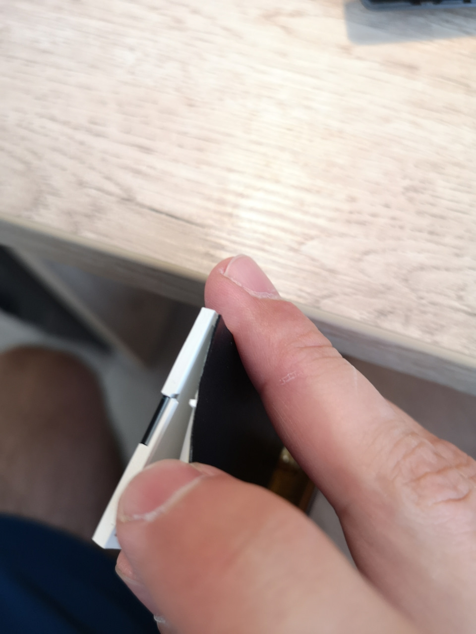

А вот здесь можно увидеть, какой ущерб я нанес своему родному экрану.
Хочу заметить, что пришел FPC-T27P05V0, а оригинальный FPC-T27P05V1. Однако, внешне они полностью идентичны, и везде они бьются как взаимозаменяемые.

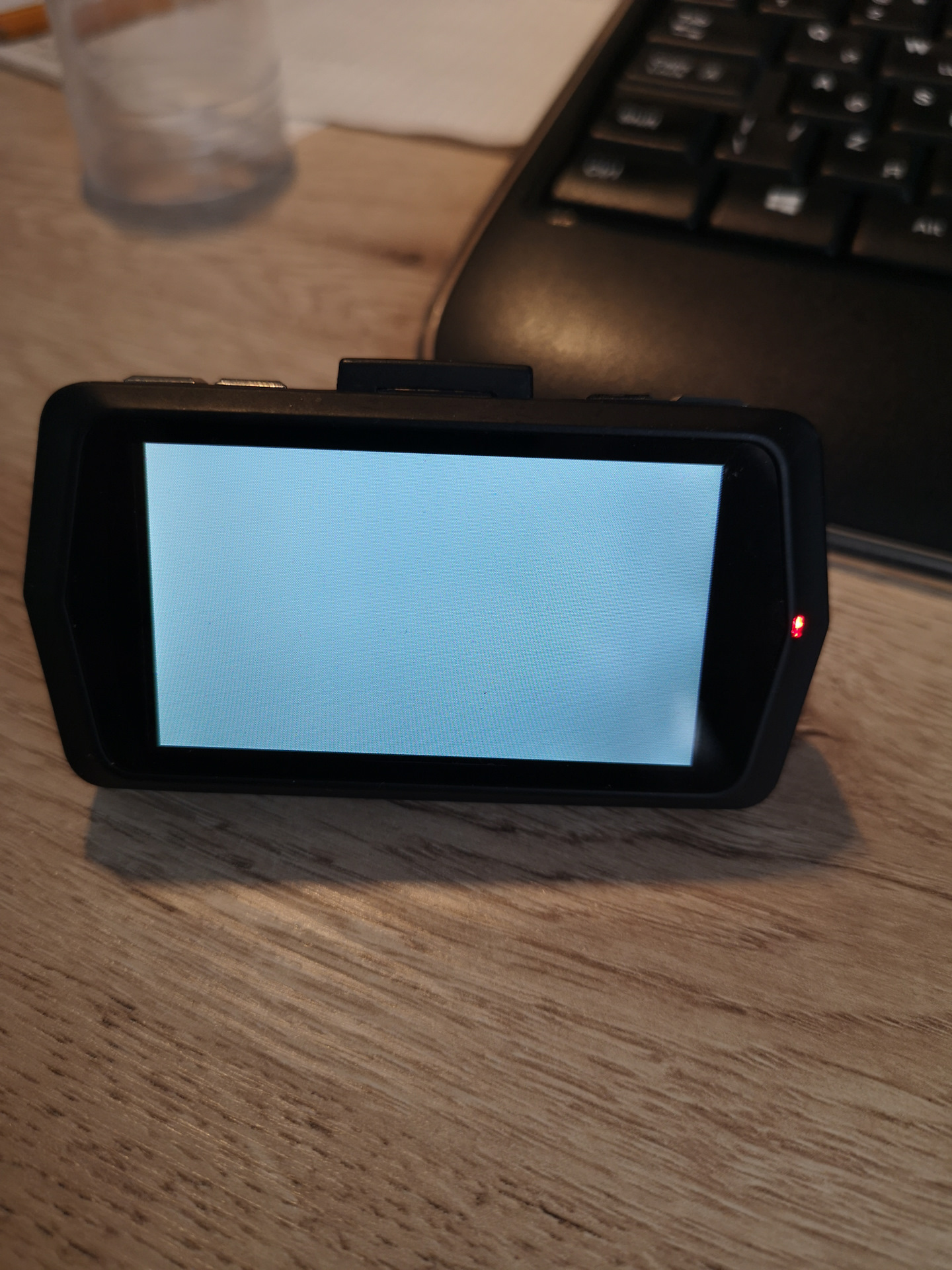

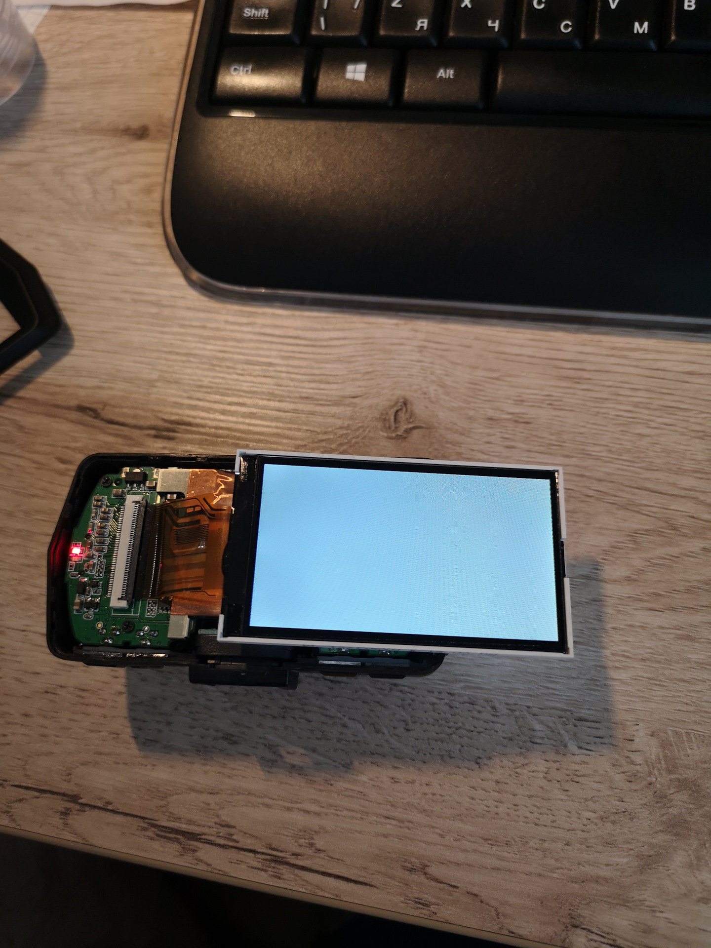

Подключаем, ииии… нифига!
Разочарованию нет предела! То ли запчасть косячная, то ли я что-то не так подобрал. Этого уже не узнаю. Алиэкспресс занял мою сторону, и продавец вернул стоимость экрана.
Развязка истории
Делать нечего, собираю регистратор обратно с родным экраном. И он идеально показывает картинку. Я его просто потряс, вложил в корпус со смещением в долю миллиметра, и этого хватило, чтобы он заработал как прежде. Видимо, косяк в картинке наблюдается только когда к экрану приложено усилие в конкретной точке с конкретным усилием.
Сам создал себе проблему, сам ее решил =)

Тем, кто боится что-то там перегреть, — с 2015 года по сей день владею двумя адвокамами FD black gps+glonass. Каждые 2 года меняю аккумуляторы ибо крымнашжара. Паяю прям на плате. Пашут и даже не пытаются сломаться))

Привет, проводки спаивал между собой, или сначала припаял к плате?боюсь перегрею плату
привет, обрезал родные проводки и их спаял с проводками нового аккума, тоже не хотел плату греть.
тут видно место соединения: a.d-cd.net/DA7cR1FgzBOuBH23B26Lp_Jl0nY-960.jpg
