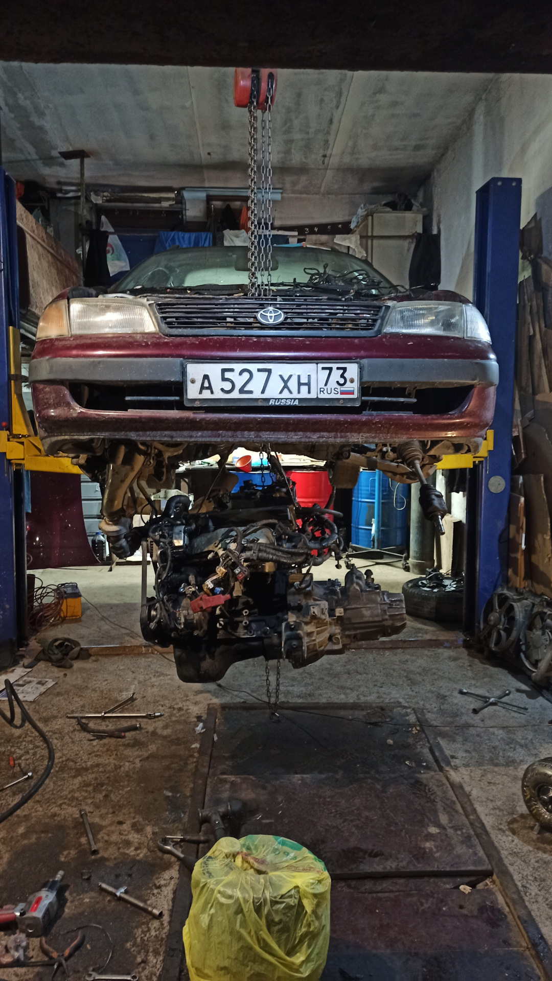

Никогда у меня не было Carina-E не расходующей масло. Я мирился с этим недостатком, так как машины которые я покупал были б.у. и я не разу не отдавал их блок и коленвал на расточку. Шлифовал головки, менял вкладыши std на std, менял кольца на новые, сальники, прокладки и тд.Но оставался в размере и двигатель довольно скоро начинал потреблять масло.
Годы идут- страхов все меньше, глупости все больше).
Купил машину с сильно ощутимым потреблением масла, и все на это указывало.хотя предыдущий хозяин меня и уверял, что делал капиталку. Машину я выбирал сердцем а не мозгами -поэтому допустил это.
Итог -литр на 1000.
Раз в год в сентябре мы ездим в Камышин Волгоградсткой области .Это устоявшееся правило в нашей семье. А так как я приобрел машину в начале сентября 2020- времени особо не было, надо сросно ставить на учет но стучащий мотор не располагал к этому.

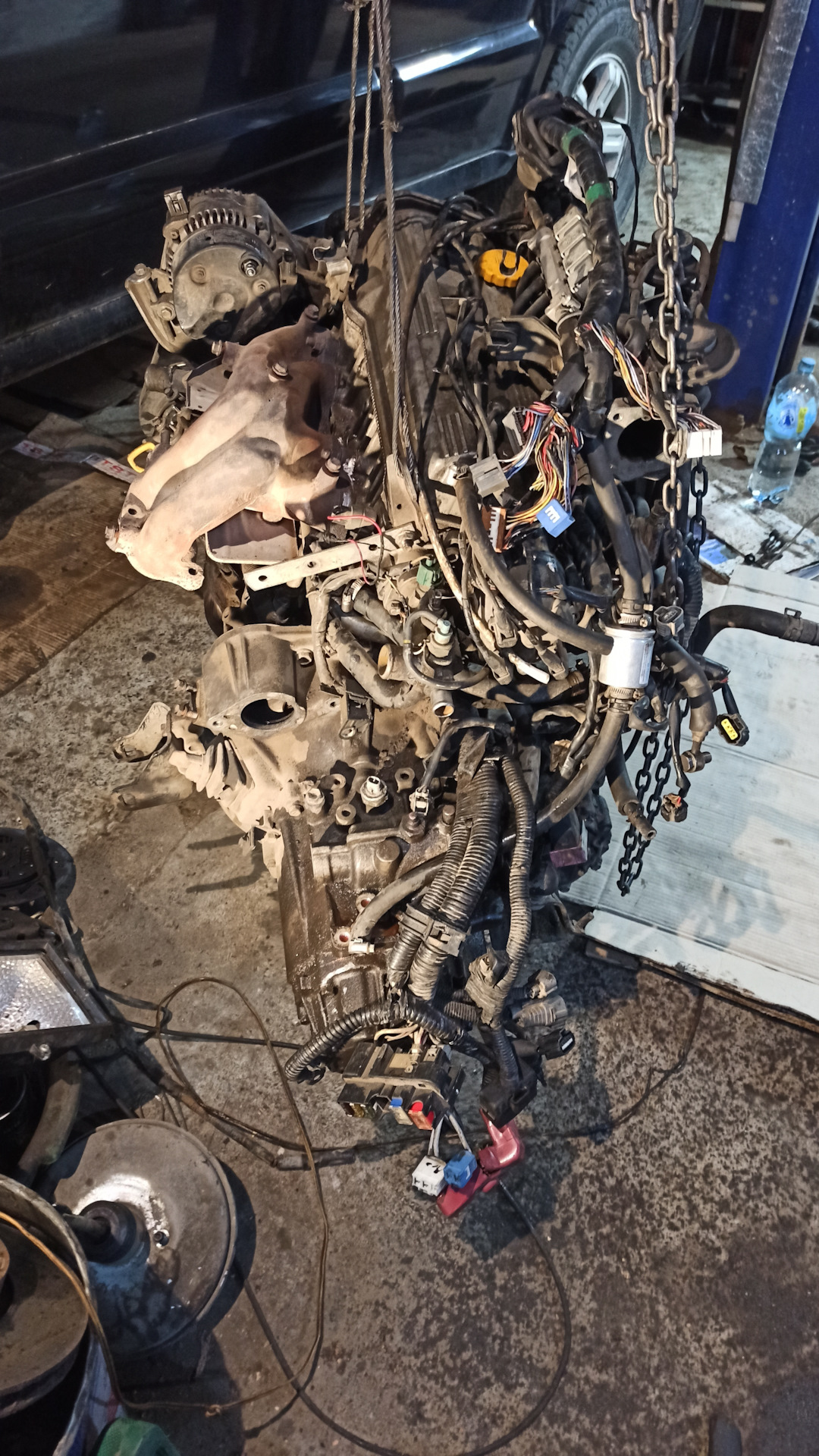

"Не парясь"-купил катушечный контракт с пробегом "105 000" и ставлю ( у меня никогда не было 3s-fe мотора до этого и скажу вам прямо я "намотался" по самое не хочу. Такой компоновки врагу не пожелаешь. (даже 3Y на моем "Бусике" был более честно предсказуем чем здесь)
Ок. поменял. Менял сам, в сервисе, пренадлежащем моему хорошему знакомому. В итоге-собрал, завел, переоформил на себя.
поехали. 1л на 1000 км. я разочарован.хрен с ним что не едет как положено 3s-fe. дык он еще и масло расходует.Стало понятно: это вторая моя ошибка.
Ездил я с этой бедой до сегодняшнего дня и решил- буду вскрывать старый мотор (который дизелил) . Отвезу на мойку на ремзавод, притащу домой (с супругой договорился. получил одобрение) и разберу. Но:
до этого момента на бывшем катушечном, который сейчас на машине стоит и в птс вписан, сначала поменяю маслосъемные колпачки и ролики ГРМ (сильно "жюжьат"), промерю поршневую, если ок- промою маслоотводные каналы в поршнях, прочищу канавки для колец, и, возможно, заменю кольца.
Если эти мероприятия не уменьшат расход масла и топлива ( сейчас до приемлемого уровня- возьмусь за старый мотор с расточкой под ремонтные поршни, всяческие промеры и доведение мотора до идеала. А в это время ездить буду на "ебанокотрактномбывшекатушечном" моторе. Прихожу к выводу, что это моя крайняя карина-е. В силу невозможности найти машину в идеале. .При всем том, что это моя любимая машина, (кто бы что не говорил)- все равно ее не брошу, потому что на хорошая. Снаружи они не очень яркие, но такие теплые в эксплуатации и надежности. мне нравятся во всех кузовах седан, лифтбек, универсал. И, если была бы возможность, купил все три в идеале. Просто так. чтобы были.

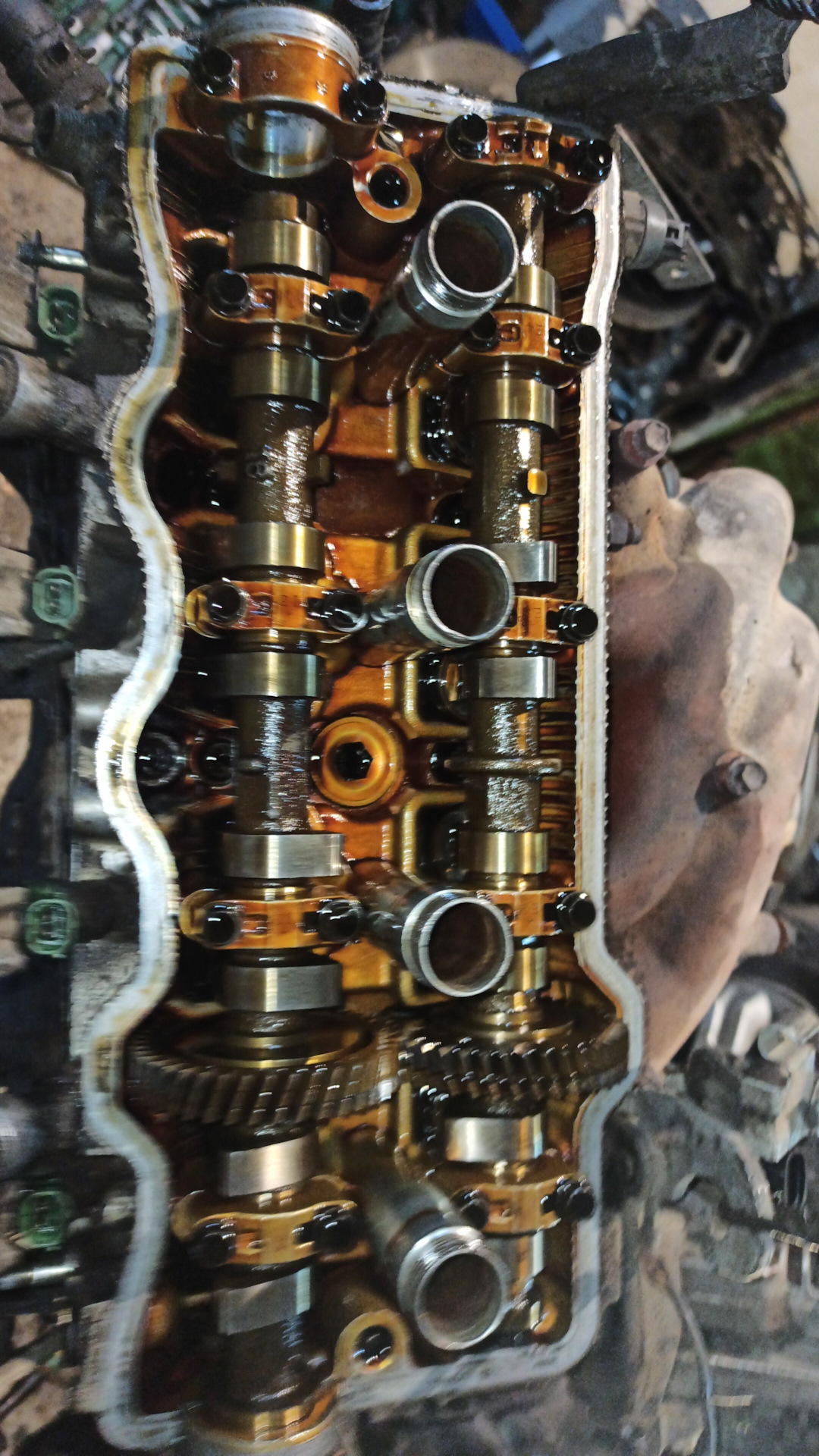

Хм, красный лак в моторе. Неужто мобил 1 заливали)
Ктож счаз поймет)))
SemionK
Кто сказал, что от Мобила 1 повышенное лакообразование?
