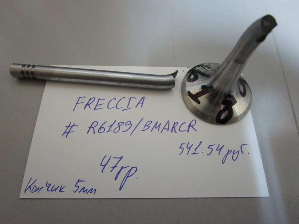

Конкурсант номер два, Freccia 6189:
При осмотре видно больше мест для снятия веса, кончик 5мм, как у оригинала.
Весы: 47грамм, круто по сравнению с предыдущим.
Далее ломаем его и смотрим внутрь — ломался тяжело и внутри он цельный.
Итог:

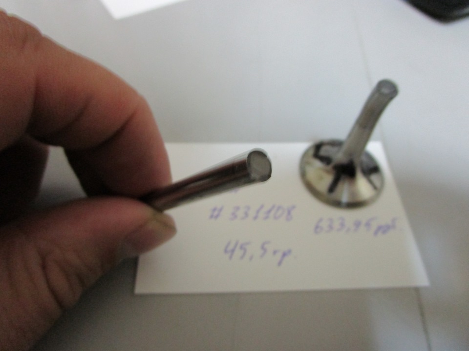

Четвёртый, TRW:
Внешне напоминает оригинал, есть пара мест на облегчение. Кончик 5мм, как у оригинала.
Вес: 45,5грамм, не впечатляет.
Далее ломаем — ломается, просто тяжело и внутри он цельный.
Итог:

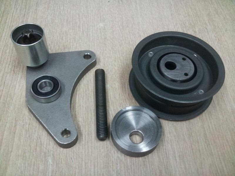

Склоняюсь к тому, что ремень стрельнул из-за натяжителя, а про клапана скажу, что когда стреляет ремень, то абсолютно всё ровно из чего сделаны клапана, гнет и ломает все одинаково! В моём случае загнуло 19 из 20 оригинальных клапанов, выжил только один боец, думаю из-за того, что он был ближе всего к водяной рубашки (к слову я поставил фреция). Я бы посоветовал и голову доработать, коль пошла такая пьянка, а именно полирнуть колодцы и убрать из них ступени от литья. Прочитал пост на одном дыхании. Интересных тебе решений!
Совершенно верно. Пока механический не поставишь, так и будешь боятся отрыгнет или нет)))

Антох, тут ещё вопросц, почему у тебя ремень дриснул?
Несколько вариантов:
1- мне подсунули не оригинал, т.к. брал его не у себя.
2- из-за гидронатяжителя ремня. Обнаружил следы трения ремня о подушку двигателя.
3- ороигинальные ремни идущие как запчасть действительно больше 60т.км. не ходят.
