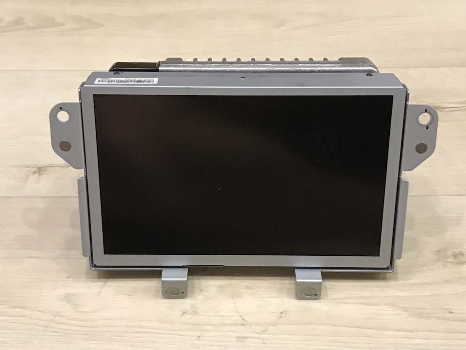

В итоге, были приобретены:
Sync 2, полный медиахаб с проводкой до С33, модуль GPSM (спасибо Serriy)
ACM CV4T-19C107-FF (высокой серии «ака» Sony)

Далее дело за сборкой системы
Так как у меня изначально не было ни РП32 ни АСМ, соответственно донора крепёжных ушей для «чешки» тоже нет. Снял уши с чешки и кустарным способом изготовил из них переходники.
Также установил кнопку Voice
Подключаем все модули предварительно вынув пин №3 из основного разъема АСМ (большой) чтобы на чешке при включении зажигания не пропадал звук.
И установил всё на свои законные места
Всё запустилось
