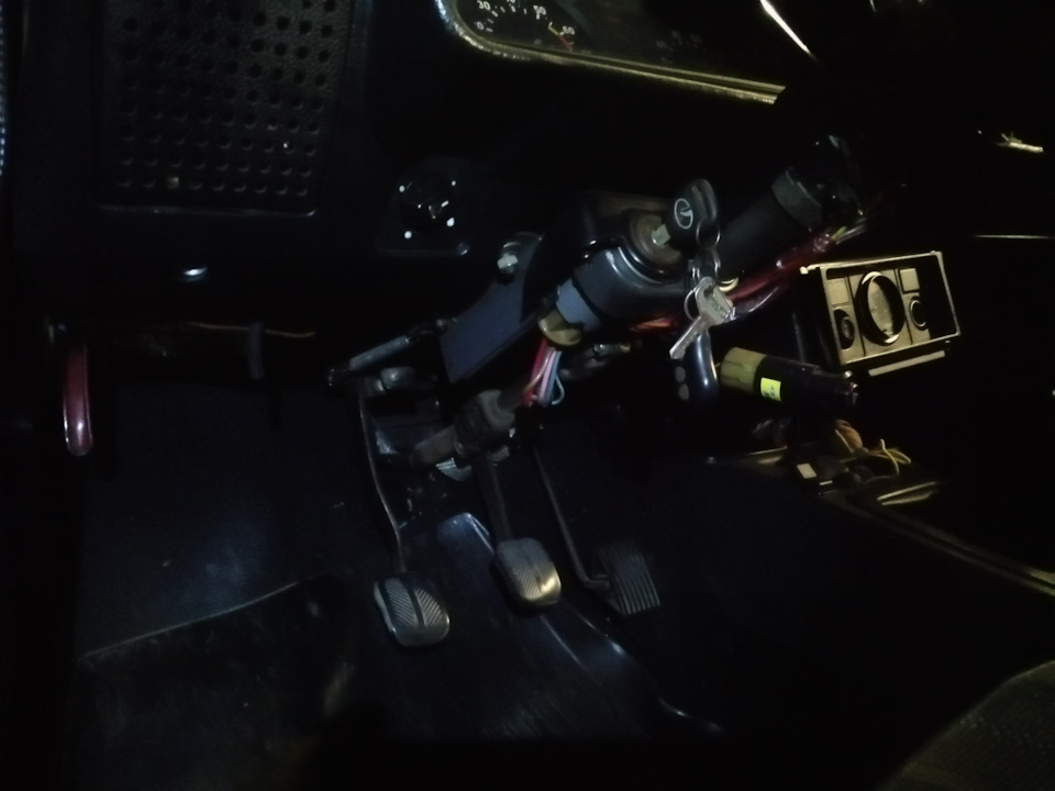

Салют)) Ещё в прошлом году хотел поменять рулевую колонку, т.к был не большой люфт, и регулировка уже не помогала. Я привык к управлению, и в принципи не обращал внимания на это, пока при повороте руля не начали исходить страшные звуки, и крутить рулём было практически невозможно. А в один прекрасный день люфт руля был на столько велик, что бы повернуть рулём надо было сделать сначала полный оборот в одну сторону, а что бы обратно так вообще минимум 2 оборота и только потом можно поварачивать. С постоянной рулевкой, ели доехал до гаража, и за дело))
Многие знают что место крепление этой колонки, эта болячка жигулей, рвёт ланжерон, и трещины идут в кузове, Я до последнего стремался разбирать, но когда сняли рулевую, вздохнул, увидел что там все живое, без трещин))
Замена на новую
Теперь руль не люфтит, а когда переобулся на зиму, так вообще красота, рулём на месте одной рукой спокойно крутить, почти как гидроуситель)))))

То, что ты поменял — это рулевой редуктор.
Чтобы он подольше прожил в него надо периодически доливать масло, ибо он в большинстве случаев течет постоянно.
Рулевая колонка стоит между рулём и карданным валом к редуктору; в неё же установлен замок зажигания. Из-за характерной формы её ещё биноклем называют.
Я тоже знаю что называется рулевой редуктор, но в интернете и в магазине называли рулевая Колонка, решил написать как называли)
В старой доливал масло, но там уже была убитая, спасибо учту про новую))

👋👋👋👋👋👋 подскажи как регулируется рулевая колонка пожалуйста?
На самой колонки, сверху есть винт с гайкой, вот когда его затягиваешь руль перестаёт люфтить
Спасибо
Главное не перестаратся, а то рулём вообще крутить не сможешь)
