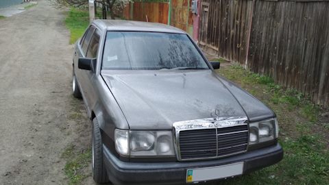

Работало работало та перестало работать, лед, газ в пол, одно колесо крутится второе нет…

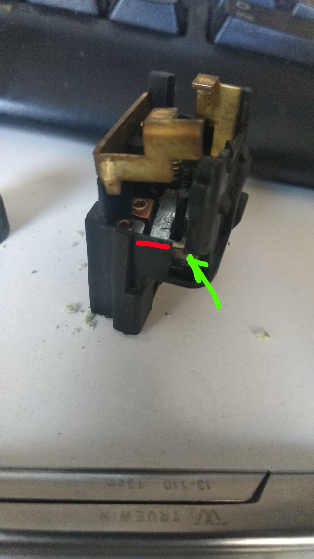

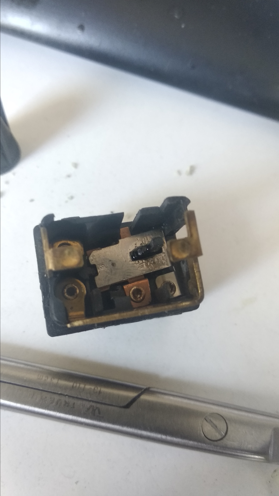

Пошерстив форумы мерсолюбителей решил начать с проверки "лягушки" — концевик отвечающий за подачу сигнала на СТОПы и подачу сигнала в систему АСД что тормоз не нажат. Разобрав прозвонил контакты и нашел причину в пластинке, которая должна нажиматся, но она сделана таким образом что является контактом, и изогнута, за счет изгиба пружинит и возвращается в исходное положение, со временем на этом изгибе она и лопнула. Заказал аналог за 206 грн. Жду…

Сегодня проверил по дороге на работу. Нашелся кусочек льда на повороте. Всё отлично срабатывает, машина едет боком, в то время когда не работало- тупо одно колесо крутилось и машина стояла на месте…

Приклеил до пн. Супер клей не проводит электричество почему-то. Обмотал оторванный кусок проволкой 0.3мм вывел к контакту. Проверил всё работает…
