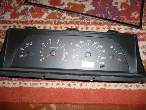

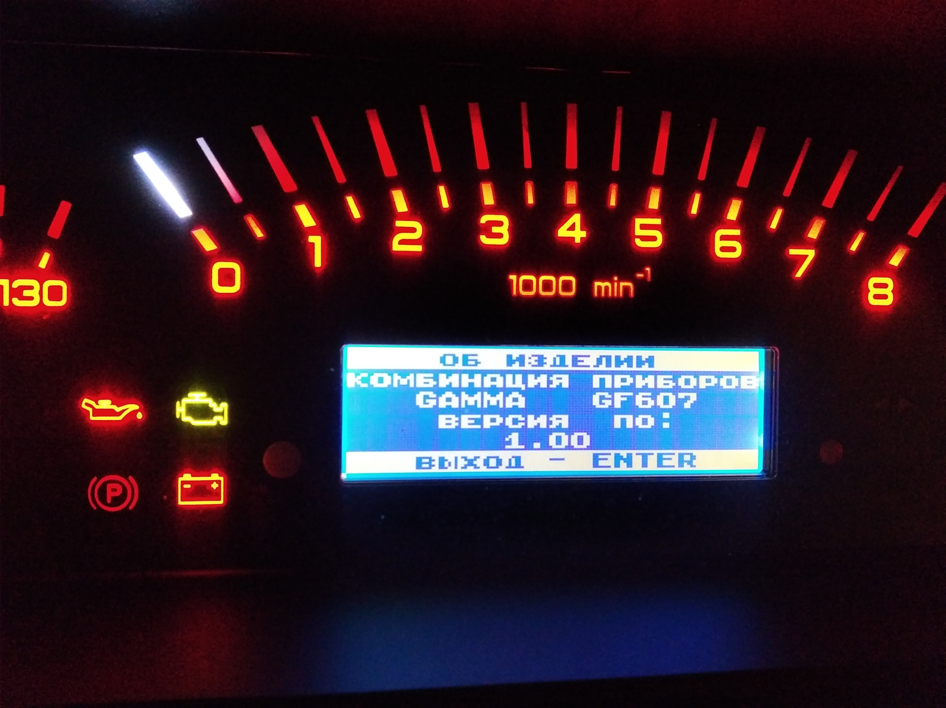

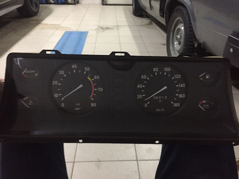

Панель приборов Gamma gf 607 радует своим функционалом, но если бы не одно но, это пробег.На машине на момент установки приборки пробег 97т, а на приборке 30т.
Изначально на новой приборке Gamma можно выставлять пробег, но у меня эта функция не доступна.

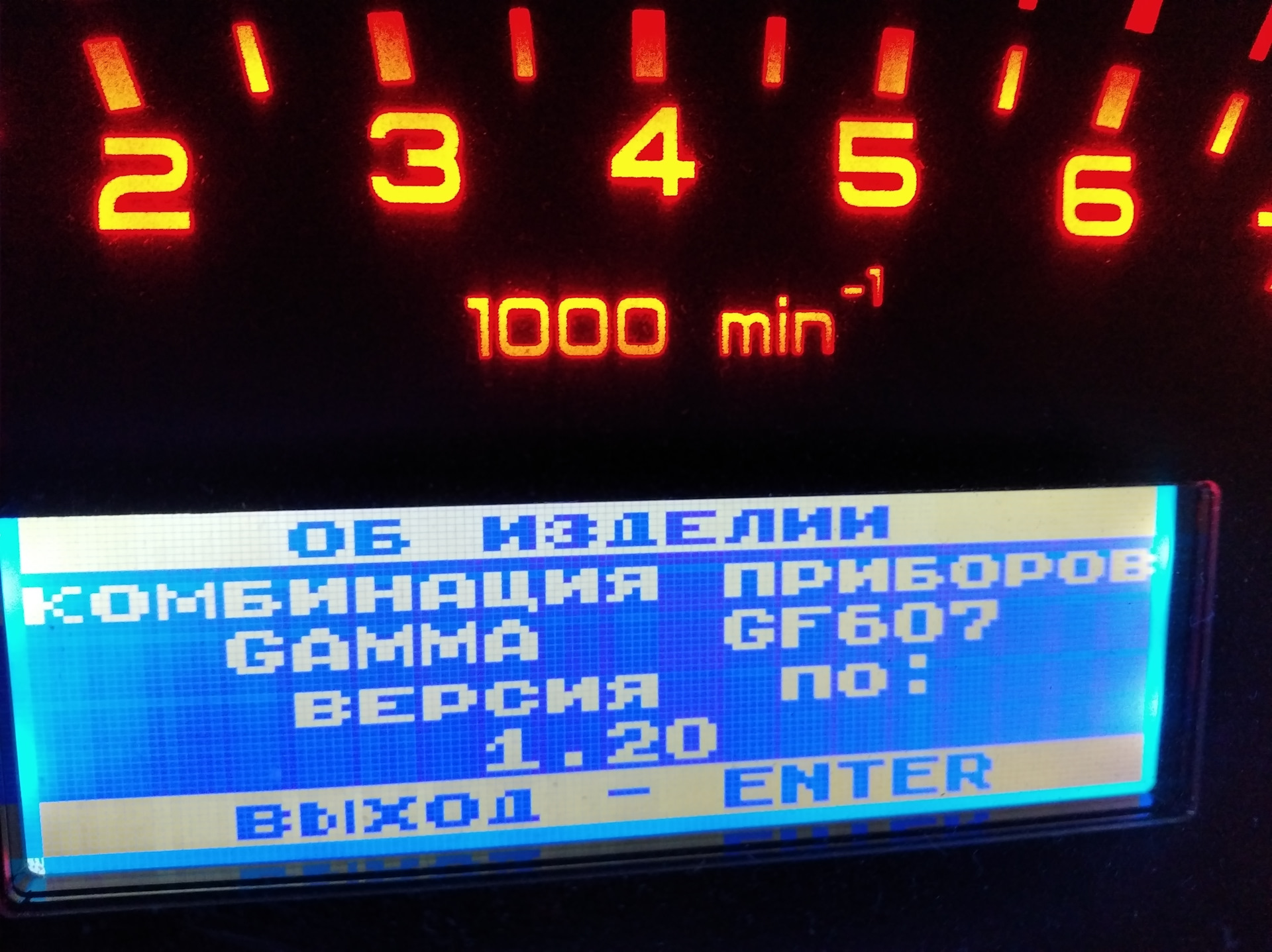

Начал писать в техподдержку Gamma, посоветовали обновить п.о. До последней версии 1.20.т.к у меня версия 1.00 и в ней недоступна функция корректировки пробега.

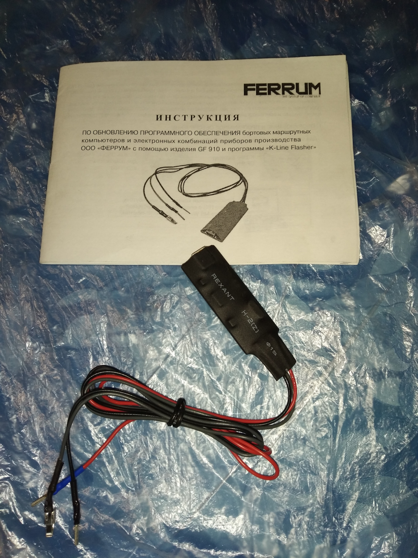

Для прошивки понадобился программатор gamma gf 910.

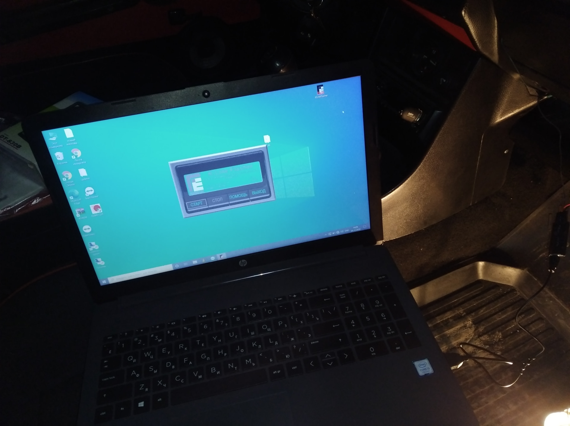

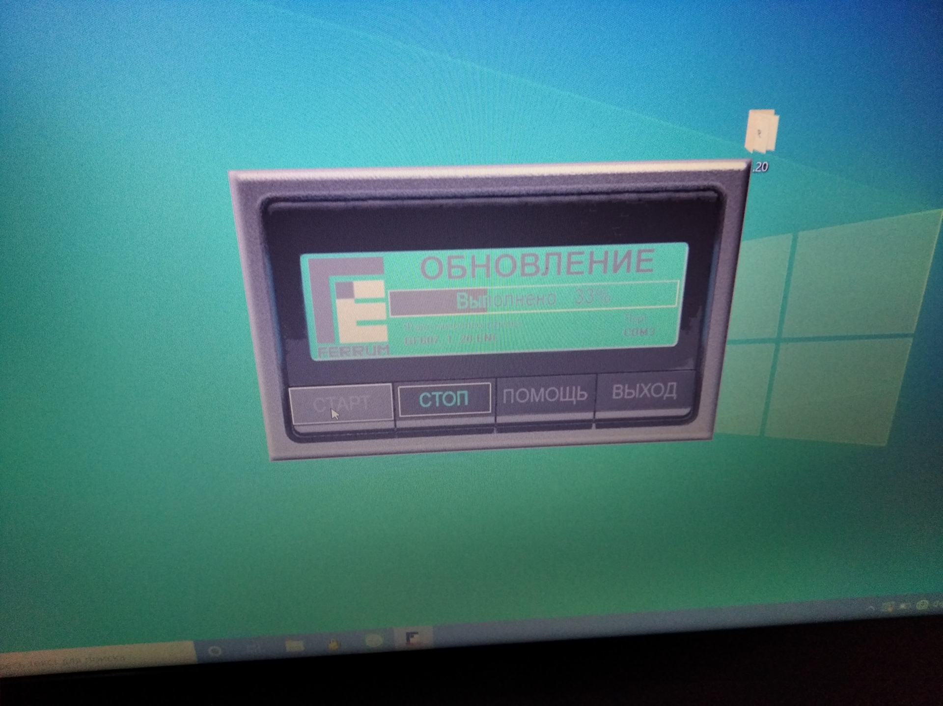

Устанавливаем драйвера, прогу для обновления и скачиваем саму прошивку.
По прошивке все легко, разберётся каждый .

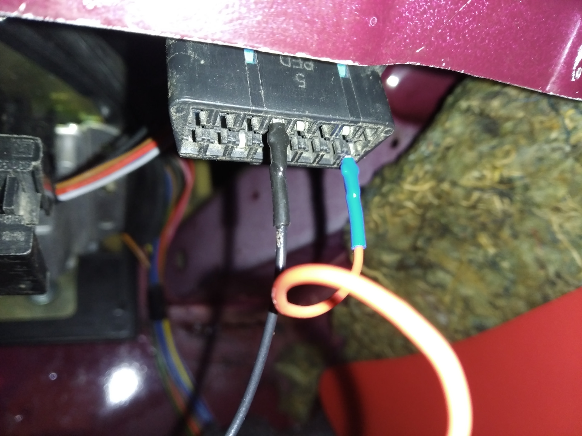

Подключаемся к обд, + — и один провод на к линию приборки.

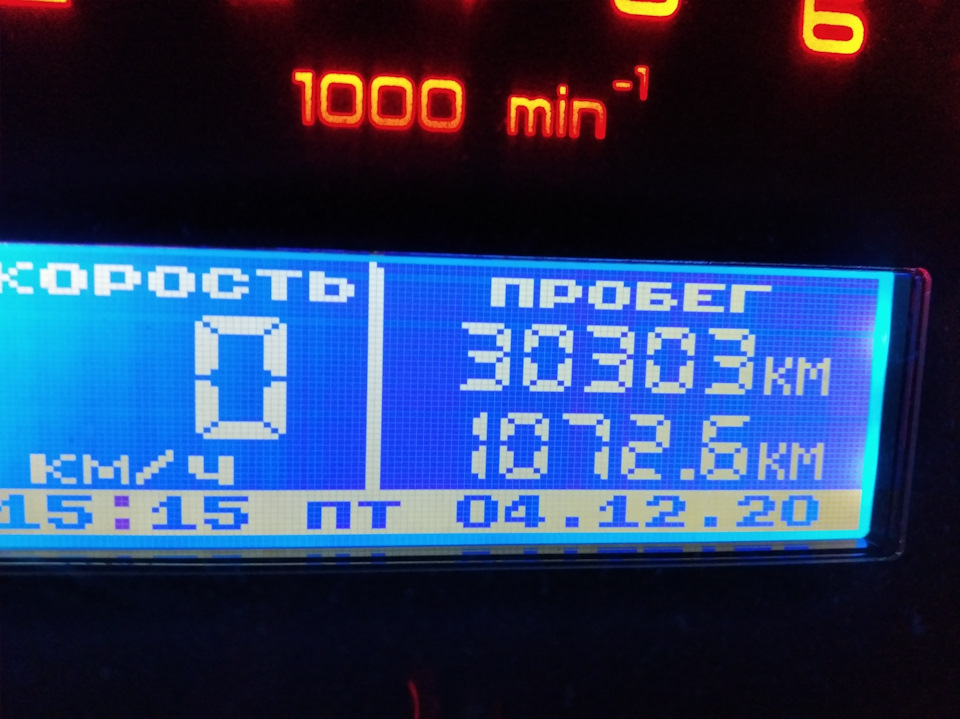

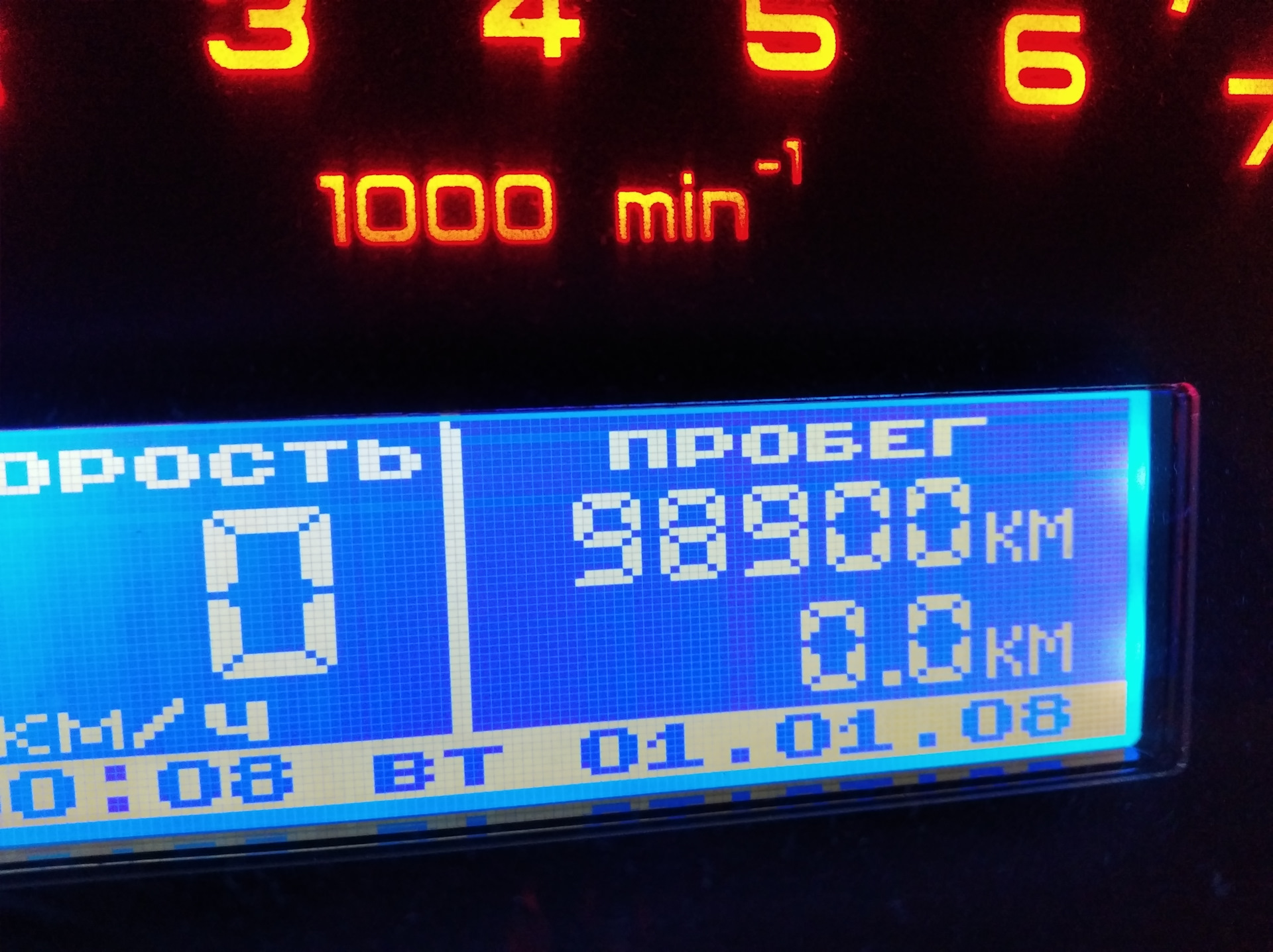

Последний раз смотрим на прошивку и пробег:(
Переводим приборку в режим прошивки удержанием селектора и одновременным накидыванием клеммы+ на аккум.

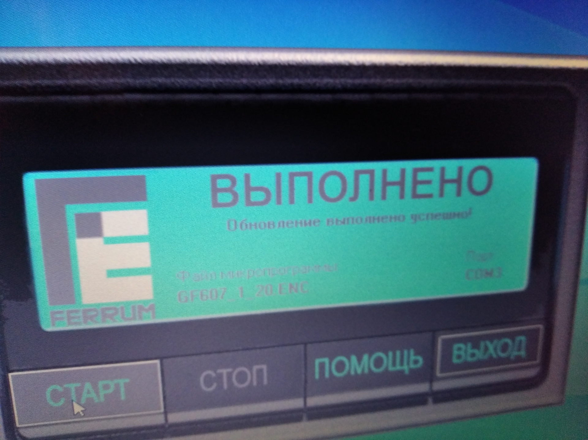

Жмём старт:)
Минута делов и готово.

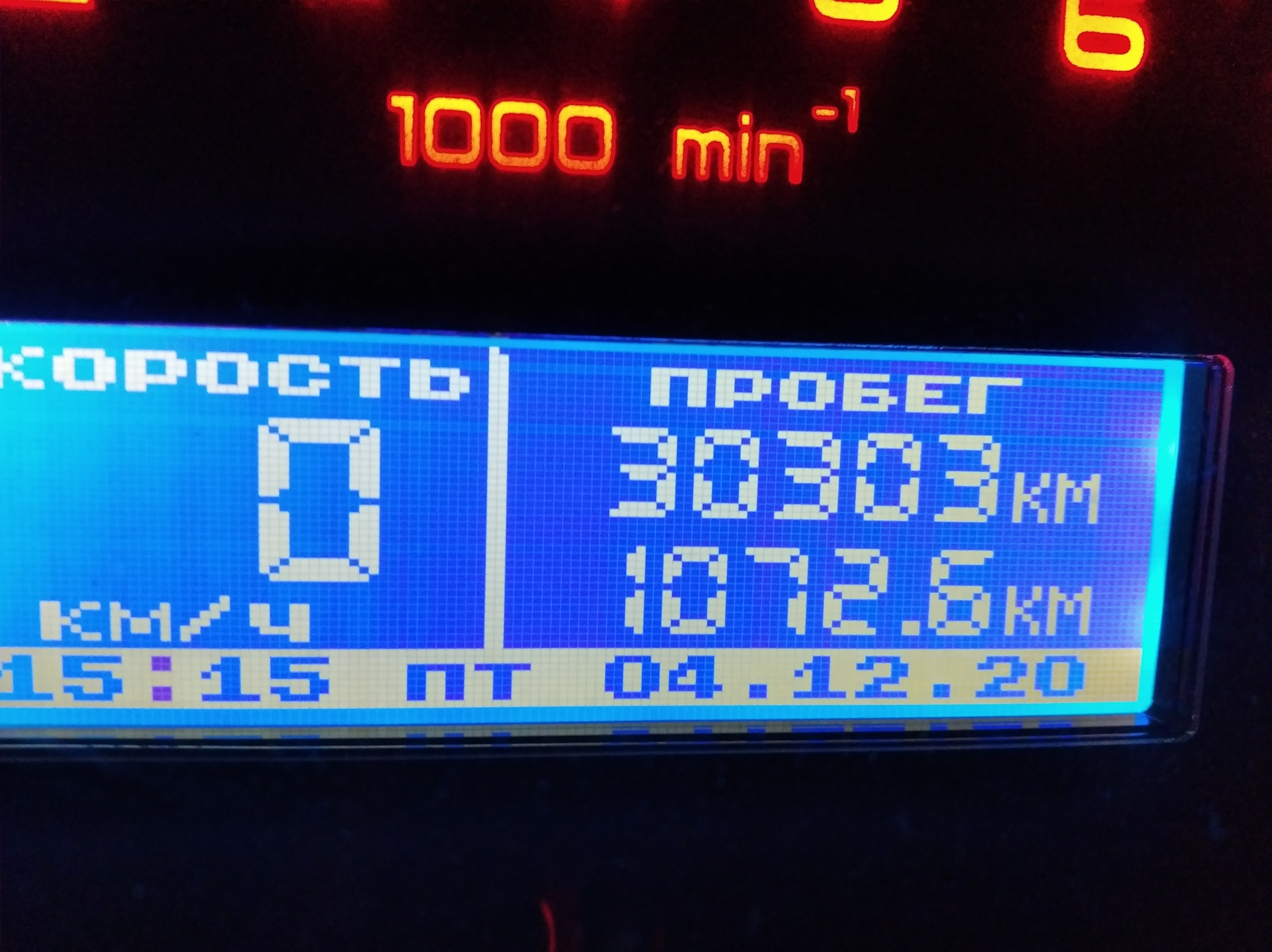

Заходим в меню и смотрим версию п.о.
Теперь в настройках добавилась функция корректировки пробега, т.к. пробег авто при установке приборки я записывал, то не составило труда высчитать нужный пробег, ставим…
Готово.Еще в меню добавилась возможность подключения парктроника к приборке.Мелочь, а приятно.
