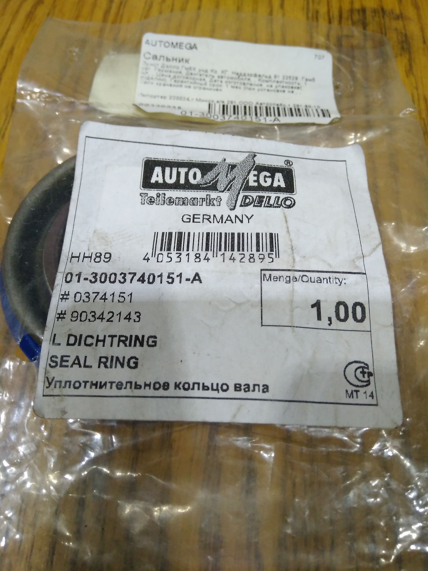

А сальники одинаковые идут на обе стороны, скажи пжлст?
Да
