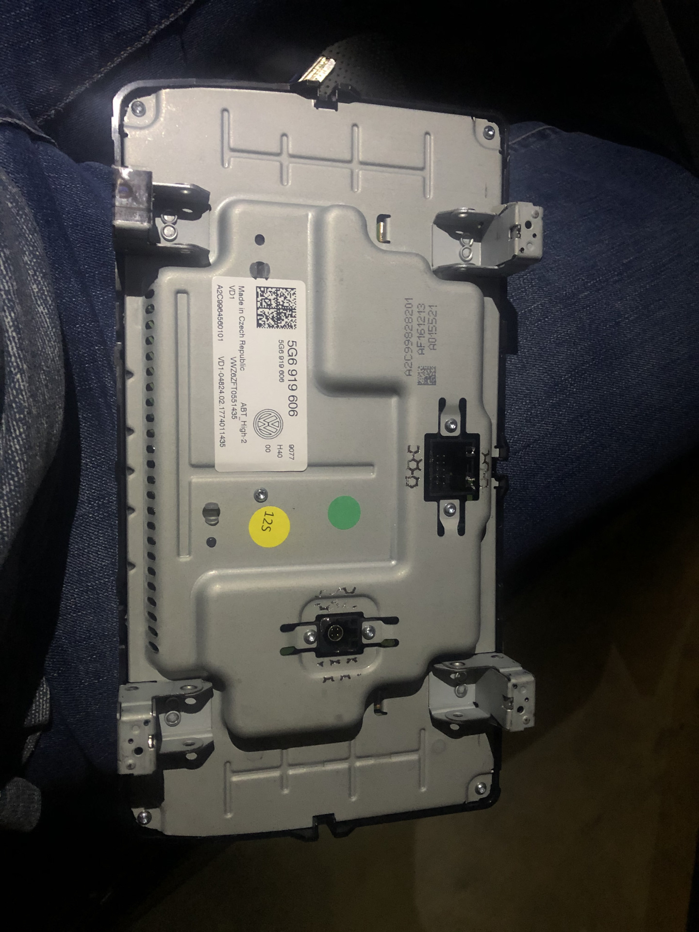

Давно вынашивал идею по установке монитора мультимедиасистемы большей диагонали. Видел много отчетов. Из основного что мне понравилось – это компоновка экрана, можно одновременно вывести навигацию, радио и телефон например. Ну и естественно бОльший экран.
Начал поиски, долго не мог найти приемлемый вариант цена-качество. Но в итоге, в очередной раз перебирая объявления в известном интернет-магазине нашел неплохой вариант и немного поторговавшись ударили по рукам. Экран пришел, качество устроило полностью.

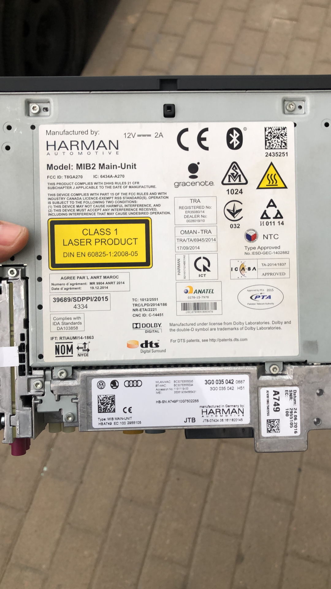

Рамку заказал на Ali. Вариантов там хоть отбавляй. Дело осталось за малым – прошить тушку на MIB 2.5 и при этом не потерять имеющийся Car-Net. Вот тут то я и понял что пора ехать к «маме» (она же теща).
Смысл в том что просто прошить могут и в Питере, а вот с сохранением Car-Net только в Москве. Ну предложил семье навестить бабушку, а заодно заехать к ребятам в RF-Garage для осуществления задуманного. Созвонились, договорились на воскресенье. Я прикинул по времени, на самолет успеваю – ОК.

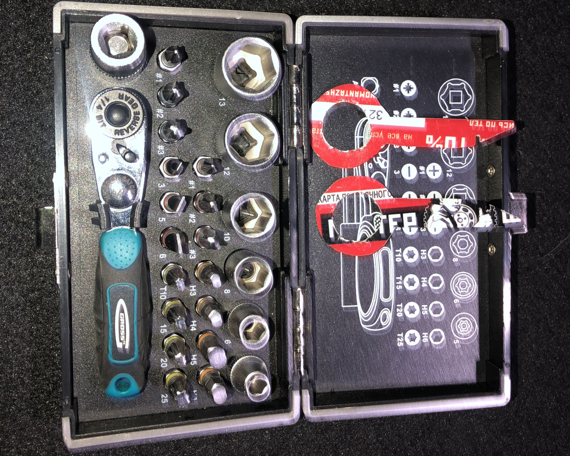

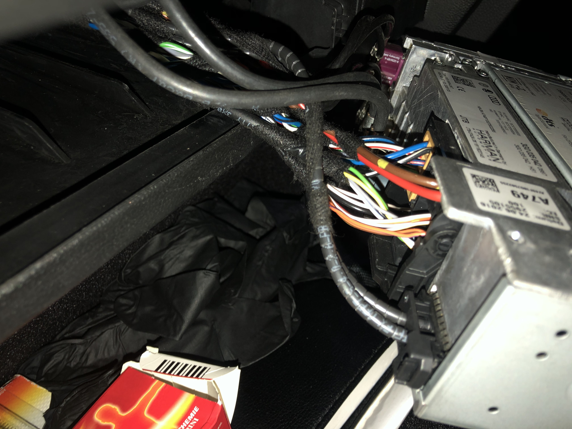

Накануне вечером скачал чертеж ключей для извлечения блока в бардачке, вырезал из пластиковой карты и демонтировал блок).
В субботу с тестем посидели за рюмкой чаю так сказать, проснулся пораньше в воскресенье и погнал.

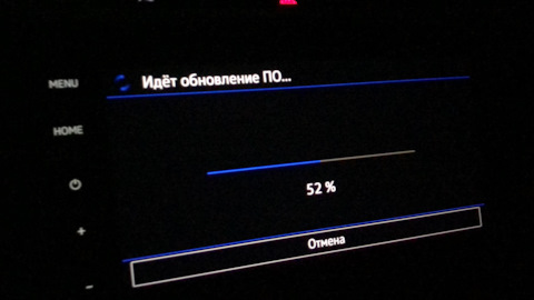

В итоге прошивка заняла часа три, три с половиной – это без установки карт. Так и сделали.

По приезду в Питер, скачал карты последней версии и побрел в паркинг. Установил тушку на место, заменил экран с рамкой и запустил. Ничего сложного.

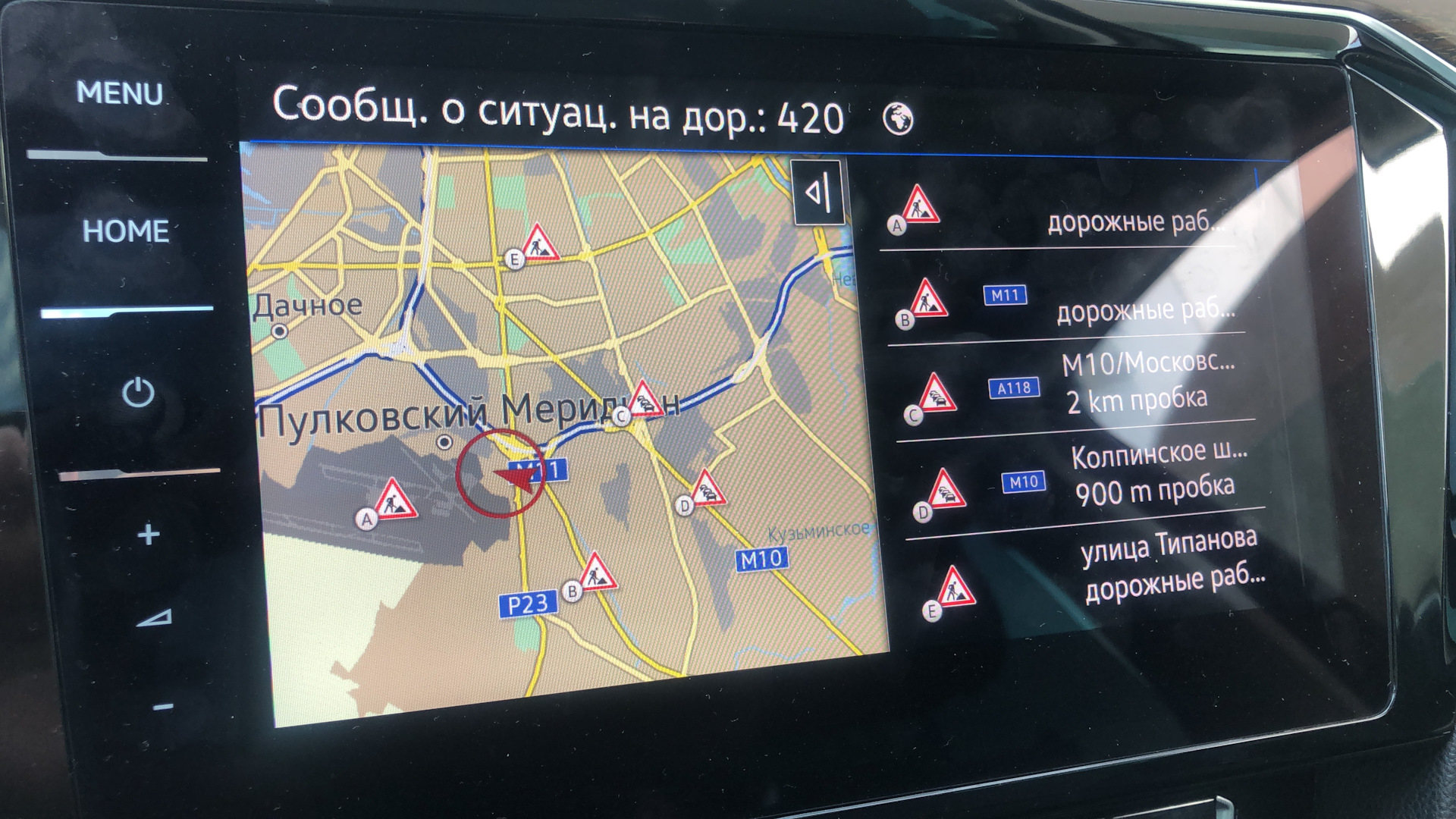

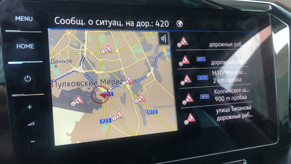

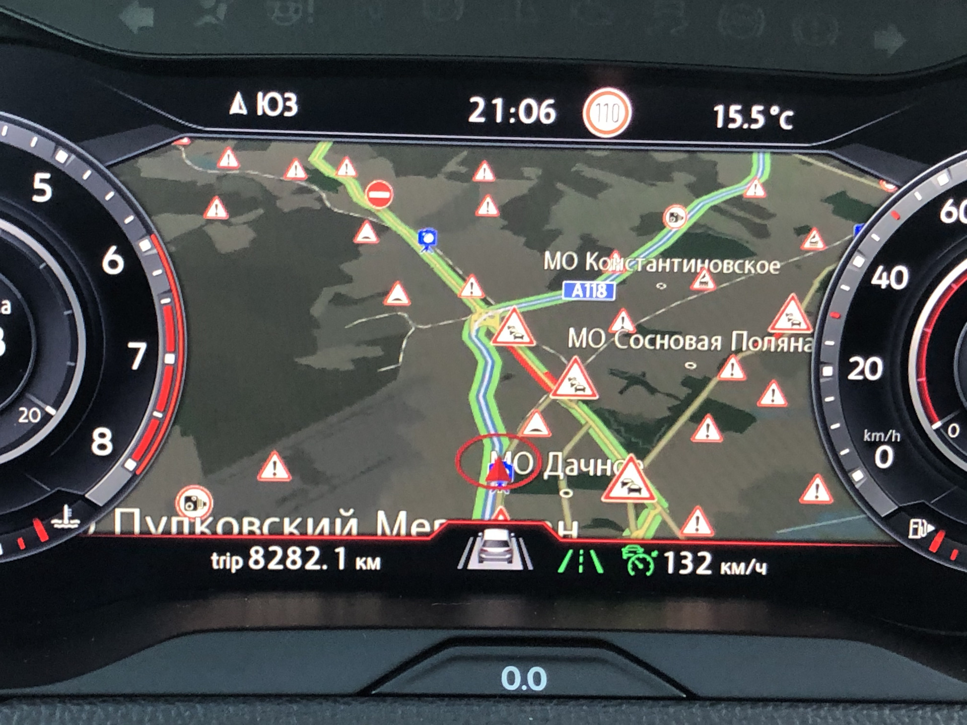

Все заработало как нельзя лучше. Помимо уже озвученных плюсов так же порадовал вывод камер контроля скорости и других POI на AID (раньше я был обделен этой полезной опцией). Вот тут порадовали, так порадовали. Так же отметил для себя более сочную картинку с камеры заднего вида. Цветопередача у монитора порадовала.
Еще одним из плюсов, сделали чтобы пробки подгружались и по Car-Net и по TMC. Приоритет за Car-Net, но если пропадает связь или кончились на СИМ карте денежки, то работает TMC.

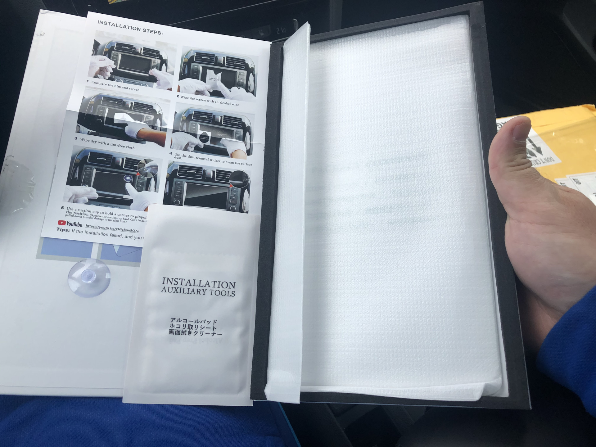

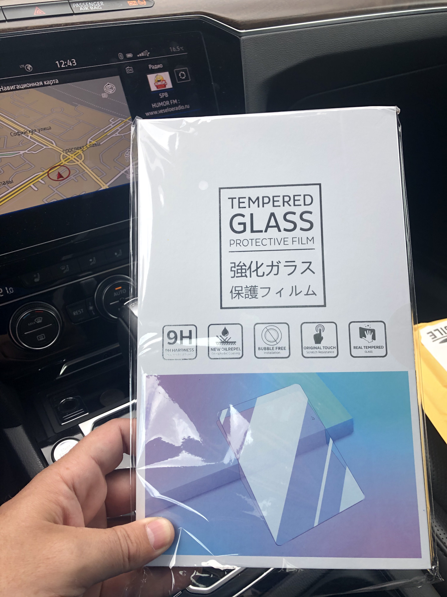

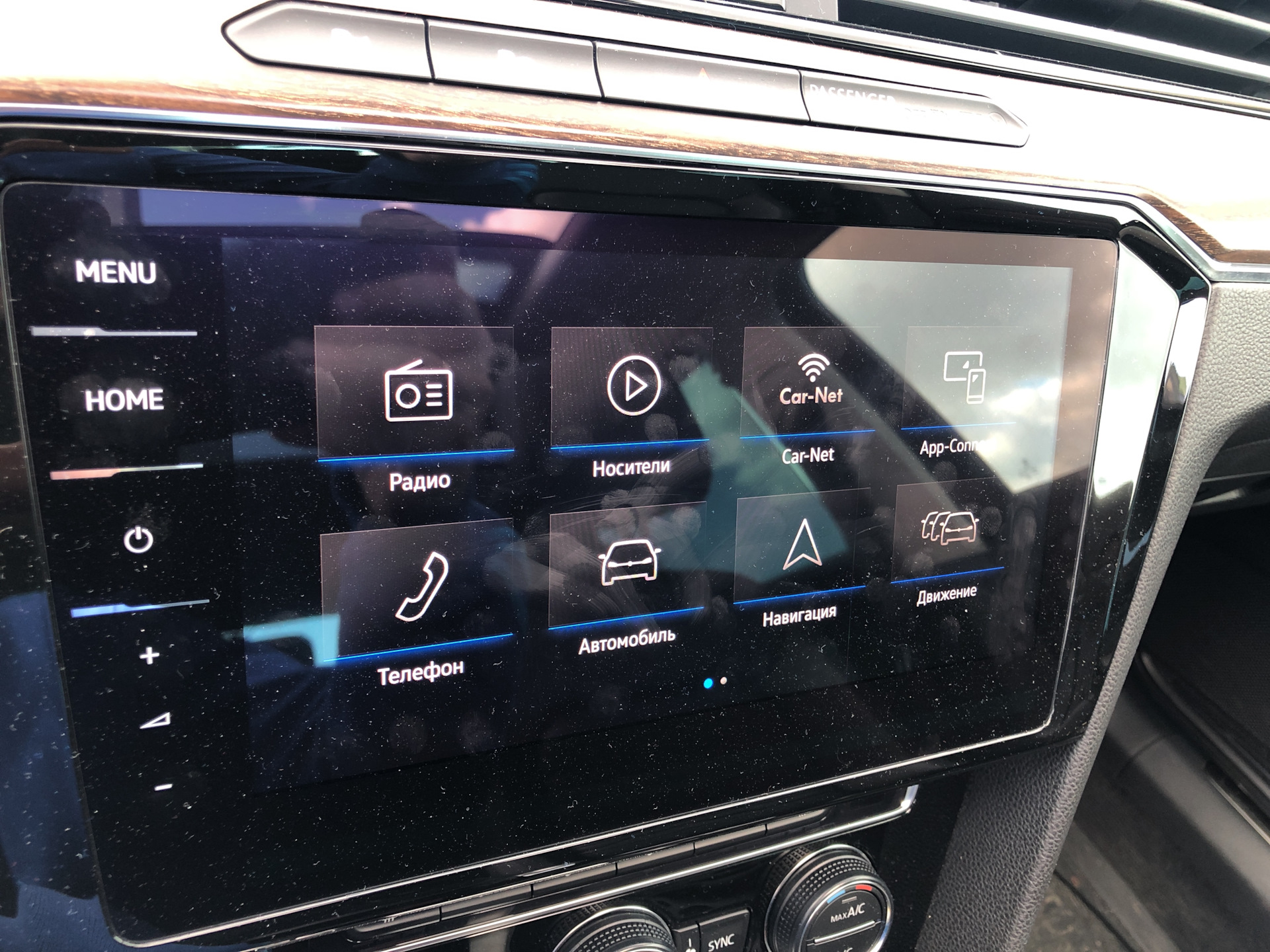

Теперь про ложку д… дегтя). Экран маркий что пипец. Отпечатки пальцев остаются и вид быстро портится. На бликующем солнышке прямо раздражает. Ну привычка к крутилкам тяжело переживается – хотя сейчас могу отметить не так критично. Это все.
С первым вопросом думаю разобраться путем установки защитной пленки, она кстати уже заказана на том же Ali и пришла. После установки отпишусь. Второй вопрос, думаю нивелируется приобретаемой привычкой.
