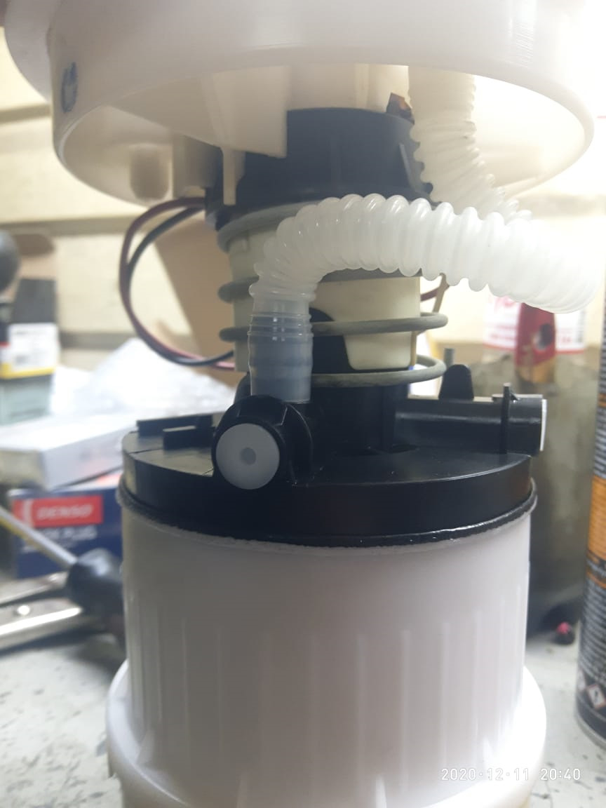

Ну то, что у меня выделываться машина стала я описывала в этой записи Причем потом все симптомы исчезли и катались мы ещё неделю. Но в один прекрасный момент она не завелась, и слава Богу рядом с мастером диагностом))) Вообщем топливный насос приплыл. Но так как на носу НГ и в планы сделать машинке приятное на 13 000 р. (насос ERA + работа) в мои планы не входило, решили обойтись малой кровью))) куплен был топливный насос MAGNETI MARELLI
и фильтра LYNXAUTO
и фильтр сеточка ACHR
Покупалось то, что быстрее придет. Можно было конечно поставить в сборе Krauf KR8888M, но повторюсь что быстрее, то и покупалось.
Кстати по фильтру-сеточке вот ещё 2 артикула ZVFT1 и KR2222F. Вообщем лючок мастер не резал, я не хотела машину крамсать)) полностью снимал бак и менял. Внизу фотки мастера
Так что теперь снова, катаемся и радуемся. Запчасти обошлись в 2 700 руб. работа 3 000 руб.

Зря лючок не вырезали, очень часто бывает что гофра слетает, когда меняют не в сборе, да и магнетти марелли явно не та фирма, которая ассоциируется с надёжностью
Я знаю, что годик а может 2 поездию и надо менять. Но ради этого нарушать шумоизоляцию в салоне я не хочу. Снимем ещё раз
KirK2
А гофру он феном грел, чтобы посадить

У вас лючок был на баке для снятия фильтра? У меня не было, я сам резал.
режут обычно насколько я знаю внутри салона. А у меня полностью снимали бак
Тогда ясно, это я и не стал делать, потому порезал.
Вы просто не внимательно прочитали, я в записи написала, что не вырезали ничего. Полностью снимали бак
