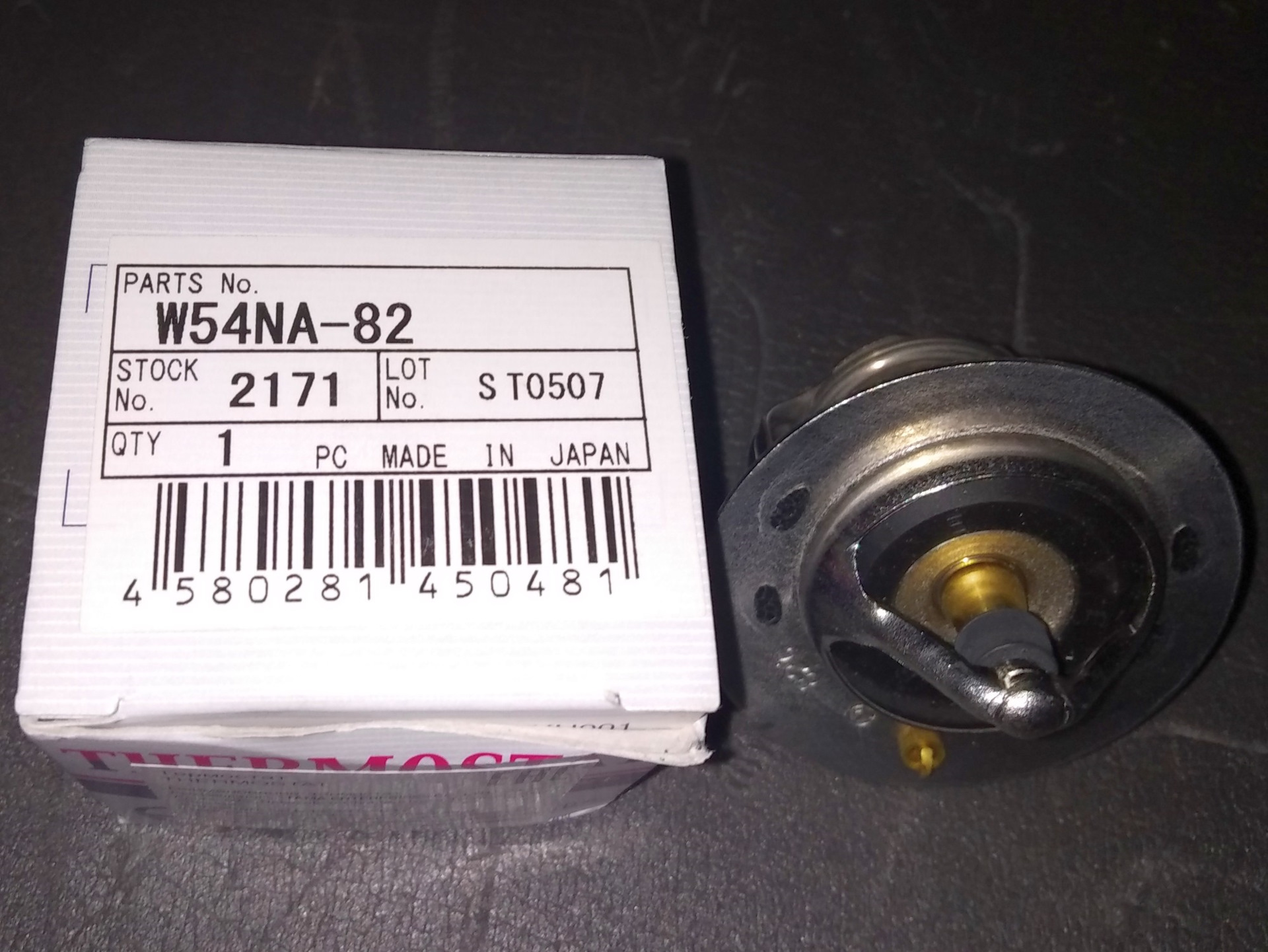

Во время замены сальников свечных колодцев, мы с мастером заметили пятна высохшего антифриза на корпусе термостата:
Было принято решение менять корпус термостата вместе с самим термостатом. Мастер посоветовал приобрести неоригинальный термостат "TAMA", что я и сделал.
Артикулы:
— Термостат Tama W54NA82 — 553 рубля;
— Корпус термостата Nissan 11060-BX00A — 302 рубля;
— Прокладка термостата Tama P212 — 115 рублей.
Новый же термостат на 82°С, что я считаю — хорошо в наших условиях (Сочи).
На этом всё, всем пока!

Добрый день! На герметик садили ?
Не помню. Вроде нет, прокладка была.
А прокладка разве вместе с термостатом не шла?
Нет, к сожалению. В ТАМА не кладут прокладку.
странно, я брал такой же буквально недавно только на 88 градусов, там была в комплекте
Значит, у меня "угнали". (((
я тоже таму брал, нет там прокладки, подобрали по размеру в магазине
