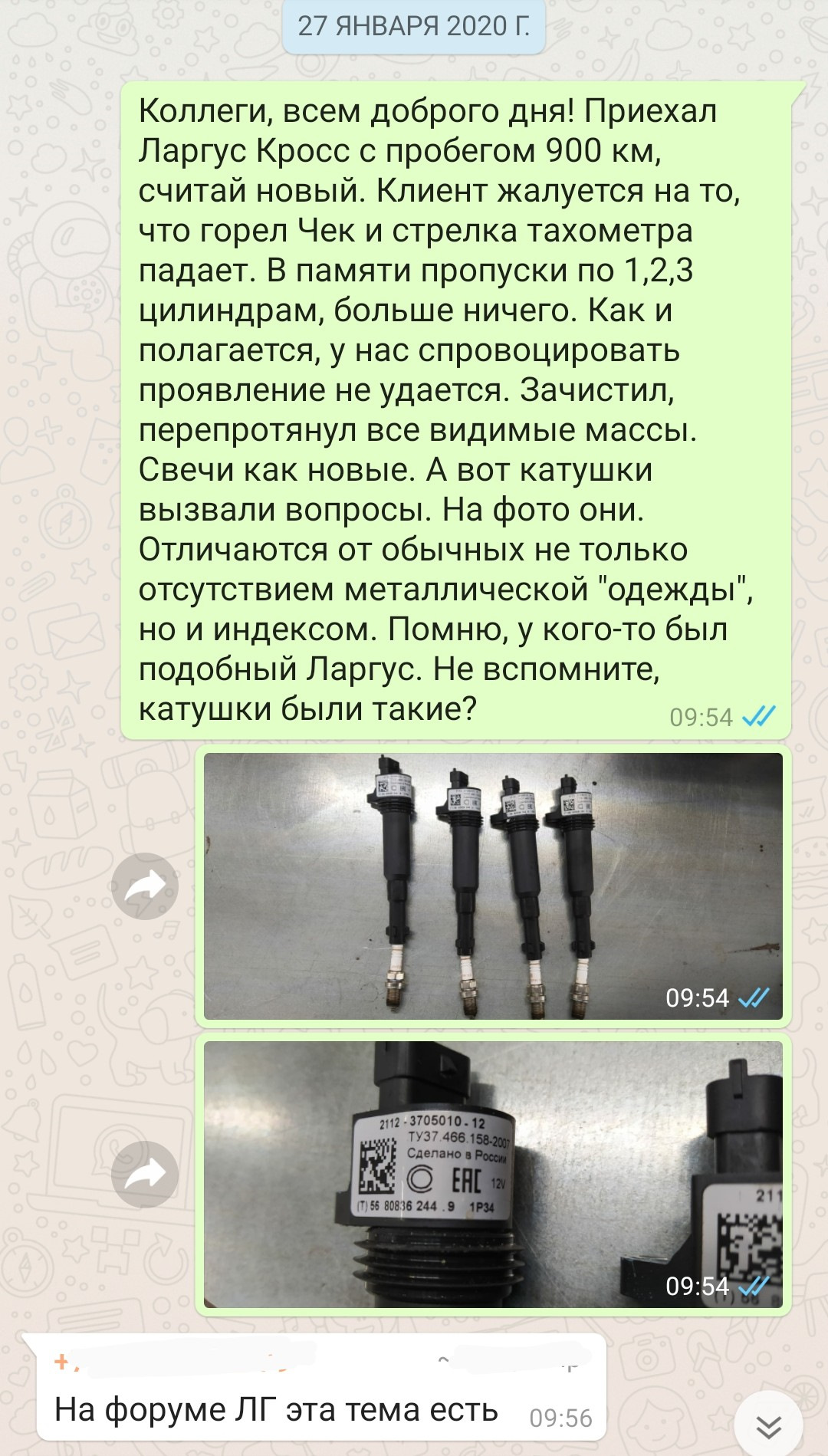

Первое. Катушки. Те, которые ты приобрел, с 12-м индексом, очень редкостное Г. Работаю у официалов, знаю о чем говорю). На некоторых новых вестах и ларгусах с 129-м движком, с завода стояли эти катушки. Многие не проехав и тысячи приезжали с жалобами на троение, ошибку по клапану изменения длины впуска (обрыв цепи). У ларгусов при троении ещё и стрелка тахометра падала в ноль. Не сразу мы нашли виновников). Заглушил, завел — все ок…
Из катушек могу порекомендовать Eldor, с 15-м индексом. По ним таких косяков не замечено.

На форсунках само собой заменил колечки, по катушкам плохого не скажу меня устраивают не один год с такими езжу те что вы рекомендуете в магазине кроме Объебоша за 2700₽, МЗАТЭ за 800₽ и СОАТЭ ничего небыло и поменял я их не из за того что думал причина в них! Замерить компрессию в ближайший месяц нет возможности!
Это один из примеров про 12-е катушки. Сейчас ещё поковыряюсь у себя))

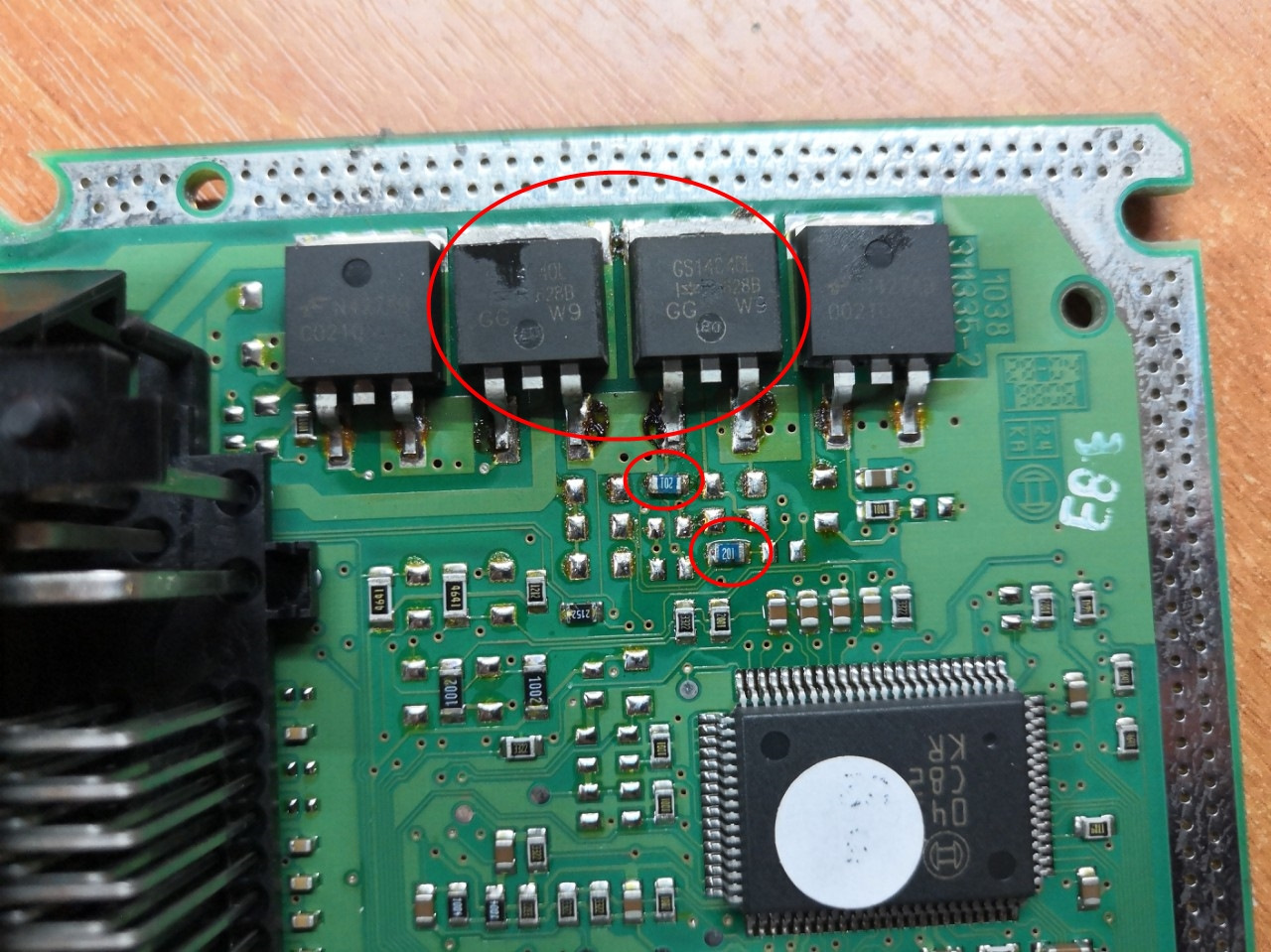

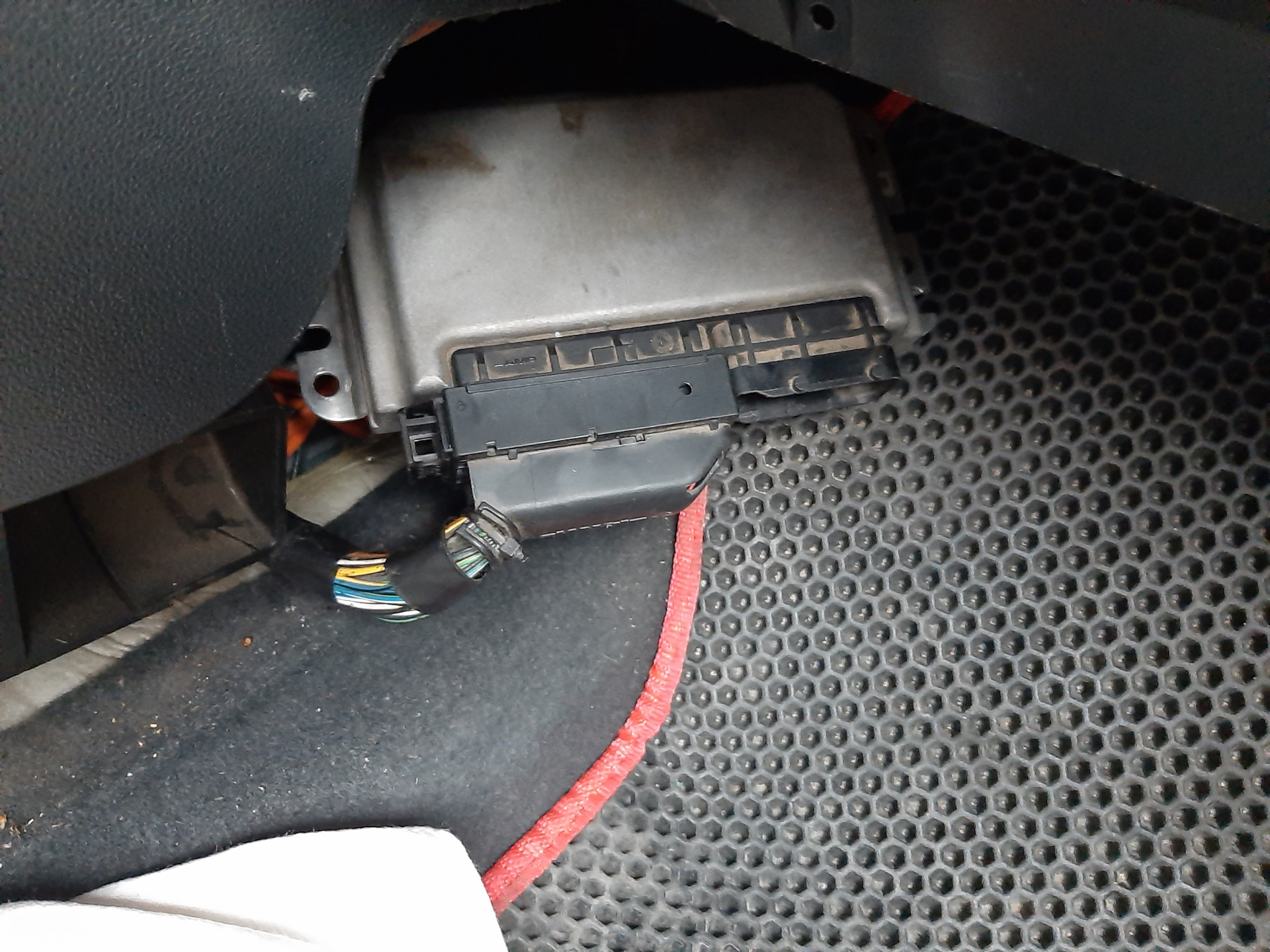

потому что ключ в ЭБУ может моросить
Что за ключ?
в ЭБУ стоят 4 транзистора ( ключ ) которые управляют импульсами на катушки и ( ключ ) которые управляют импульсами на форсунки
Опять, тот же вопрос они замерзают?
да
То есть, можно взять фен, погреть и пробовать запускать? 🙂🙂🙂
не стоит . нужно взять осциллограф и посмотреть форму импульса
А в сервис поехать и без штанов оставят🤣🤣🤣 тут всем Драйвом ряду не дадим
подкинешь мозги другие и видно будет

Завтра подкину другие мозги посмотрю

Интересно что с эбу. Ни разу не видел, чтобы из-за эбу на холодную троило, потом все нормально было. Были случаи когда на всех тпмпературных режимах мотор троил тз-за эбу, такое впервые узнал).
Они шитые
Т.е. из-за левой программы?
Незнаю, 2 года на них ездил все хорошо, вот начали моросить
Не факт, что в этом дело. 2 эбу с одинаковой проблемой🤔
Почему 2? Откуда вторые?
"2 года них ездил…", про что речь?
Про мозги из за которых начались пропуски! Подкинул запасные всё хорошо
Тогда ясно, мозги множ.число), я про эбу речь вел, потому принял, что их 2)

Вот причина была! В чём
Что было то? Мучаюсь с 4-м котлом на холодную. Мз январь 7.2 е2. Ключи не смотрел, но в Двиге всё перелопатил, а началось всё с капиталки

Подцепить ЭБУ с другого авто
Завтра попробую, в запасе катаются со мной. Уже думал об этом🙂

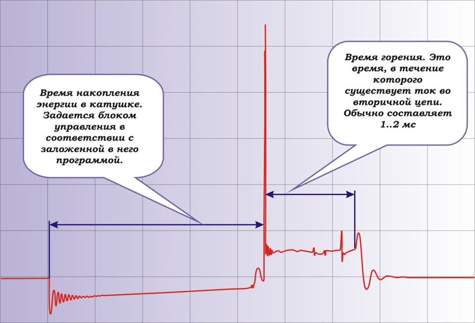

Осцилограф вам в помощь и смотреть форму импульса на катушки и форсунки
Хороший совет, 🤝надо же научиться им пользоваться, потом его где-то ещё взять 🙂

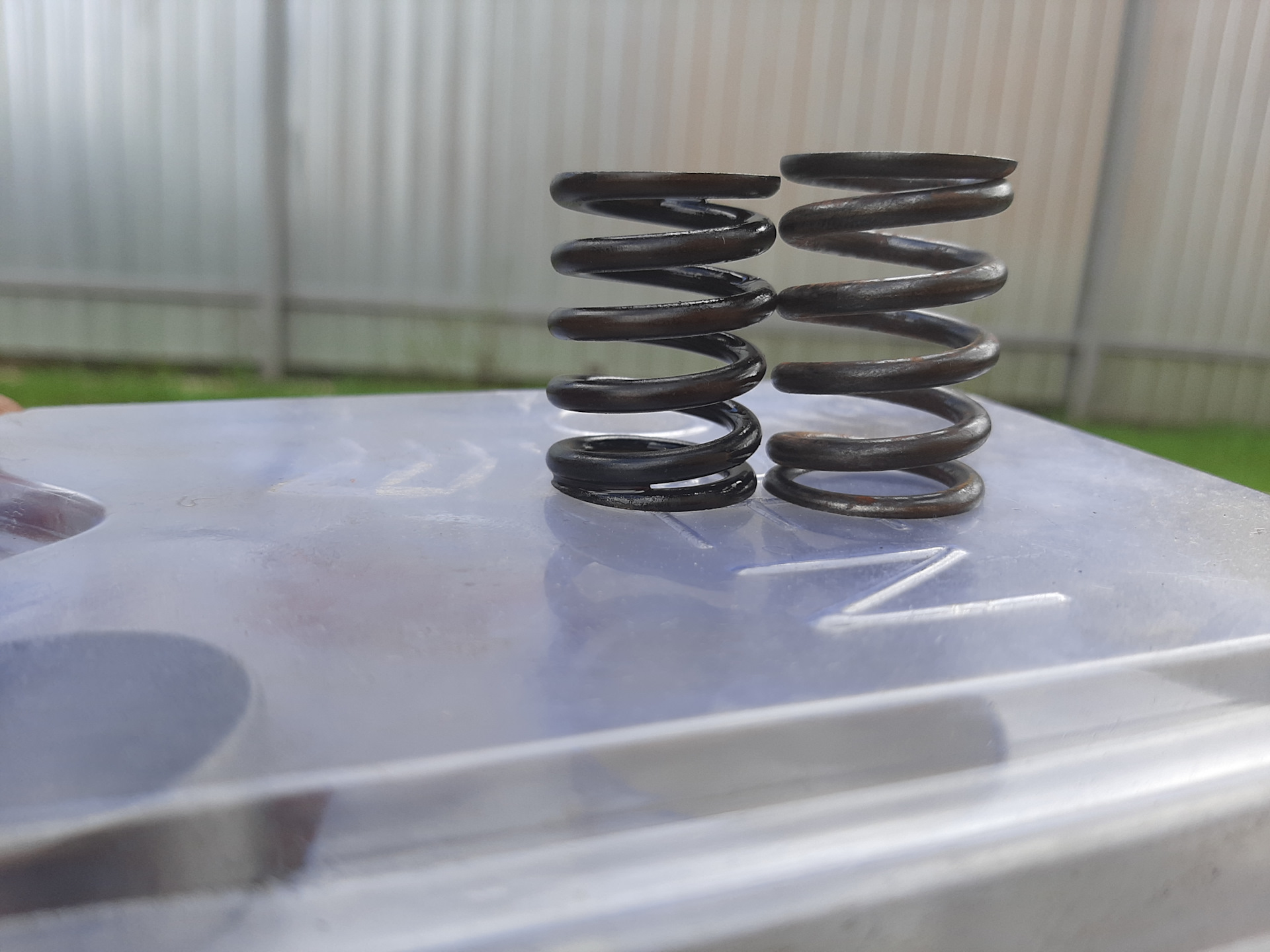

У меня из за просевших пружин выпускных клапанов так было на одном цилиндре, на холодную пропуски, по мере прогрева все нормализуется. Давление масло на холодную выдавливало гидрик сильней чем клапан поджимала пружина, по мере нагрева, масло становилось жиже давление падало и все нормализовалось. Поменял две пружины все нормализовалось. Мотор тот же шеснарь, не с тех машин что в бортовике у меня)
Тоже делал пару приор с пропусками из за клапанных пружин.
Обе были после втыка.
Проверял компрессометром, сначала в нормальный цилиндр, потом в проблемный. НА ЗАВЕДЕННОМ ДВИГАТЕЛЕ ! В проблемном ее почти не было. А при обычной проверки компрессии без запуска была !
По месту менял четыре пружины и все, проблема уходила )))

Попробуй поменять ЭБУ вдруг поможет тоже
Все отлично стало после замены эбу?
Да 👍👍👍 именно отлично!
