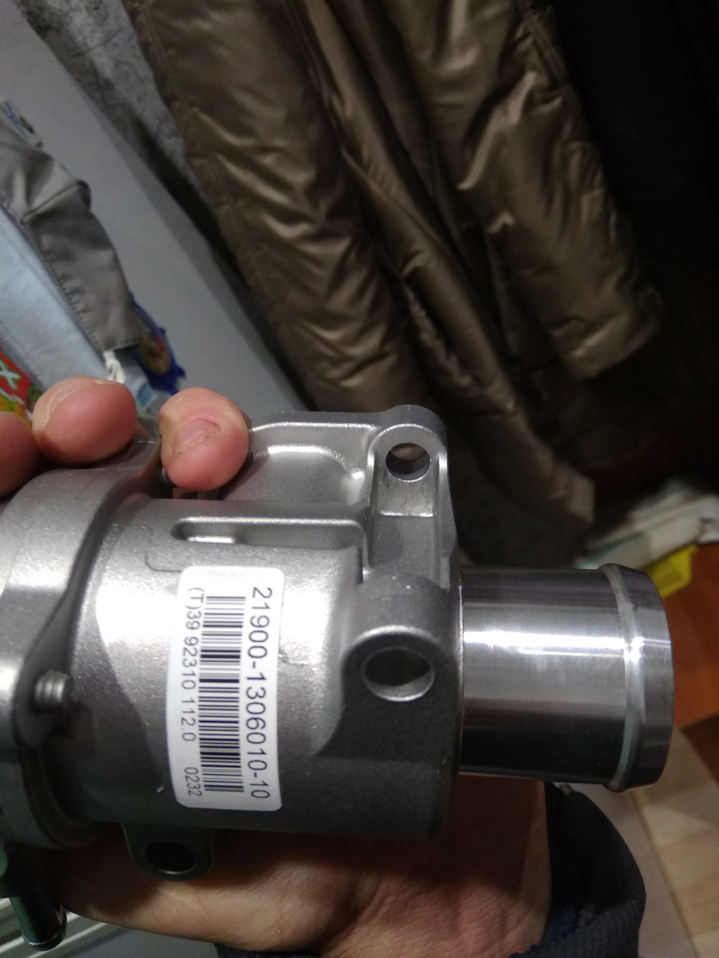

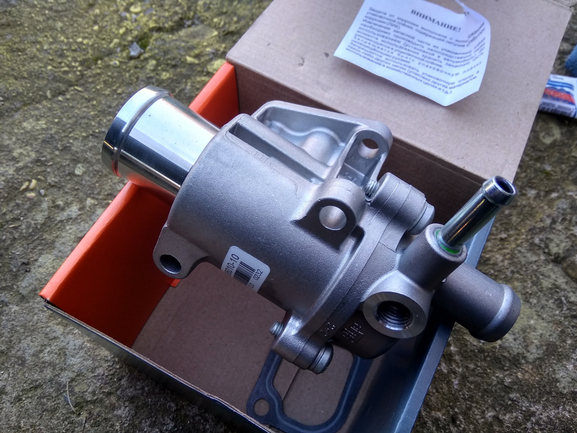

Нашел заводской радиатор и решил поменять термостат с 6 Ти дырочного на гранта почитал много статей и понял что мне нужен именно с подогревом дросселя термостат чтобы не колхозить кучу шлангов от дроссель до расширителя.
В наличии не нашёл я в своём городе данного термостата пришлось заказать . Стоит он 1690 с обогревом и без обогрева 1120 как то вот так .
➡️Что пришлось докупить для установки :
👉Шпильки м8 от постели классики 85 мм
👉Гайки и шайбы м8 по 2 шт
👉Патрубок печки с тройником ( можно установить тройник железный если не лезть в печку ну я лез по этому и поставил сразу )
👉 Герметик маленький
👉Прокладка термостата ваз 2110
👉Графитовое кольцо на регулятор давления топлива ( да его нужно будет снимать на 8 ми клапанном двигателе )
Снимать потому что для того чтобы поставить термостат обогрел дросселя не проходит под регулятором давления .

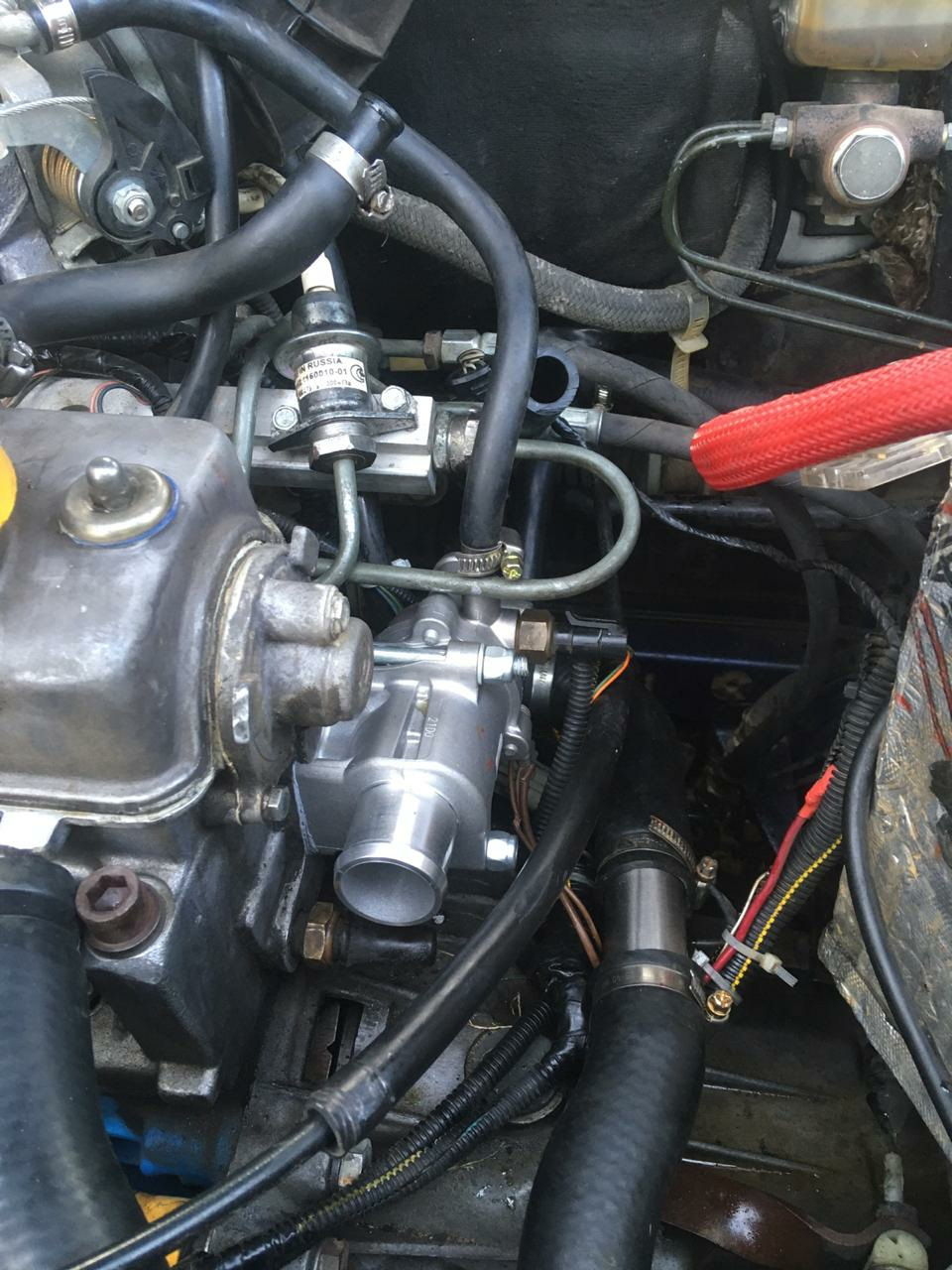

Процесс установки не сложный ЕСЛИ хорошо откручиваются шпильки .
У открутил верхнюю сразу, а нижнюю 1.5 часа прикепела очееень прям хорошо ну я её победил с помощью 3 х накрученных гаек какой то матери и подбивая молотком по чу чуть на свой страх и риск отломить её .

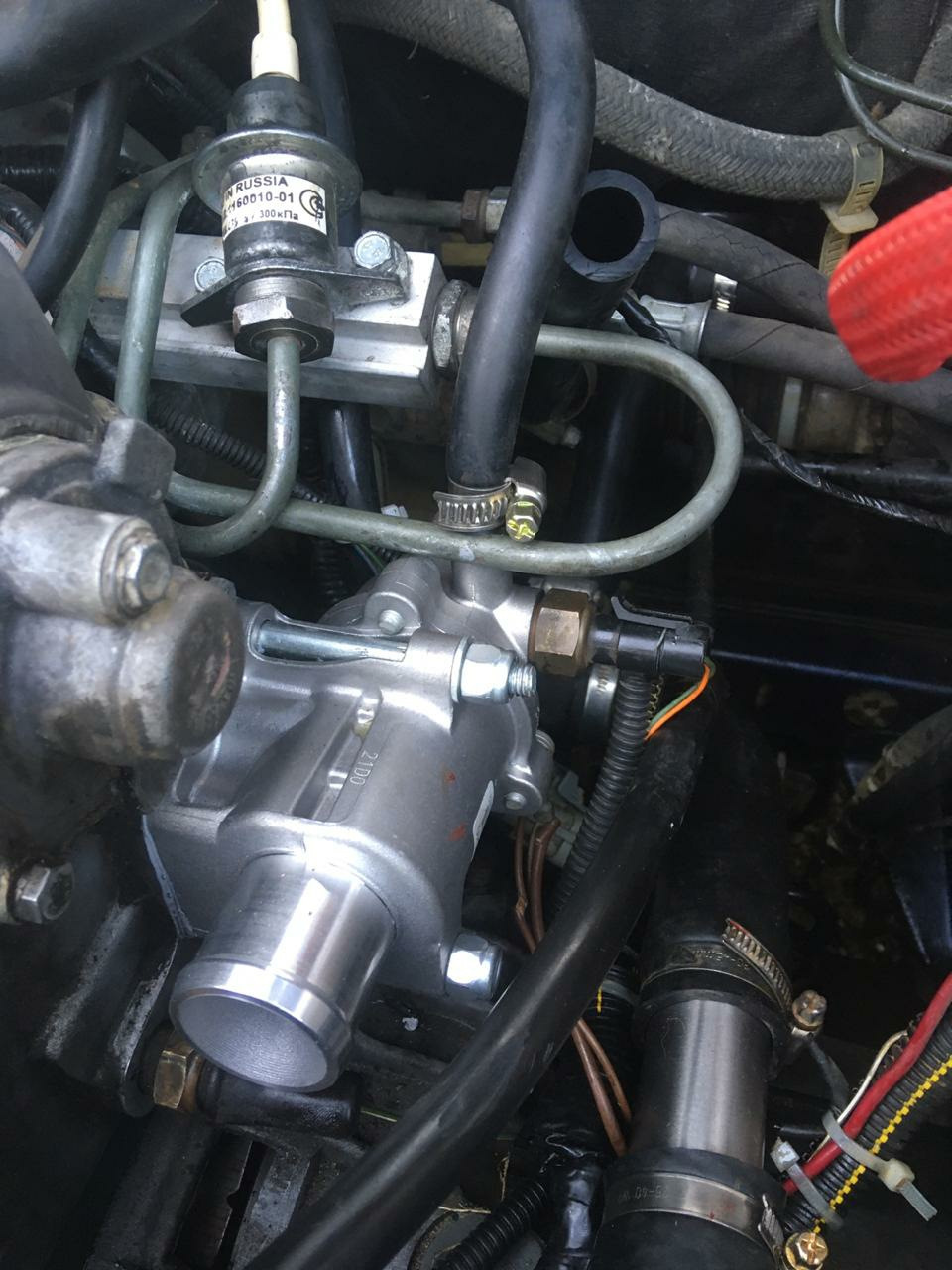

Открутил регулятор топлива на рампе и убрал вниз его .
Вкрутил новые шпильки установил термостат закрутил термостат на шпильках без фанатизма.
Массу так же прикрутил к нижнему болтику где половинится термостат длины проводов хватает .

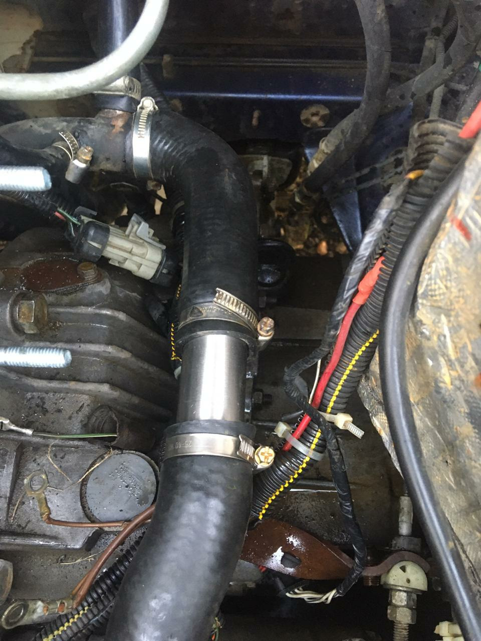

Соеденил нижний патрубок основного радиатора и угловой патрубок который идёт в сторону помпы с помощью трубки и зажал хомутами.
Подключил дроссельный патрубок к термостату ( ничего глушить не нужно в системе охлаждения как многие делают ) У моей машине сильно увеличивается расход топлива при отключении обогрева дросселя и это факт .

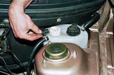

Подключил патрубок расширительного бачка обрезав его до длины тройника .
Подключил верхний патрубок основного радиатора к термостату .
Залил антифриз .
Открутил патрубок дросселя завел машину снял патрубок вышло много воздуха поставил на место закрутил прогрел машину до включения вентелятора долил антифриз 600-800 грамм и всё .
