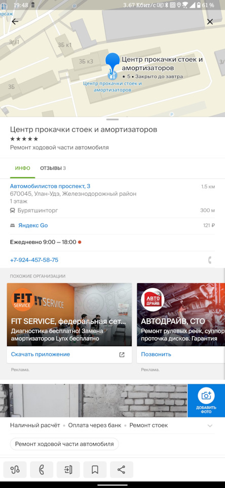

Не так давно заказывал контракт, поставил старые оставил до лучших времён ( для ремонта точнее)
контракт был полностью исправен, т.е после замены замечаний не было, дефекты отсутствовали.
Спустя месяц- полтора появились стуки, не связывая это со стойками, поехал на диагностику и там приговорили сайленты и линьки, поменяли, но все равно что то не то, стуки остались ( часть ушла) короче терпел я так, ездил пару месяцев, сегодня решил поискать контору в своем городе ( до этого мне предлагали отремонтировать стойки за 4000 за пару со снятием и установкой ) . В итоге нашел, приехал, вообщем отремонтировали их, стук пропал, те которые контракт здохли, шток не выходил, их оставлю пригодятся ( под ремонт) ценик кстати доступный .
вообщем 2 месяца гарантия .
Передок по жестче стал, ощутимее .
РемонТ Пер.Стоек
Цена вопроса: 2 000 ₽
Пробег: 105 700 км
Toyota Wish 2010, двигатель бензиновый 1.8 л, 160 л. с., передний привод, вариатор — визит на сервис
