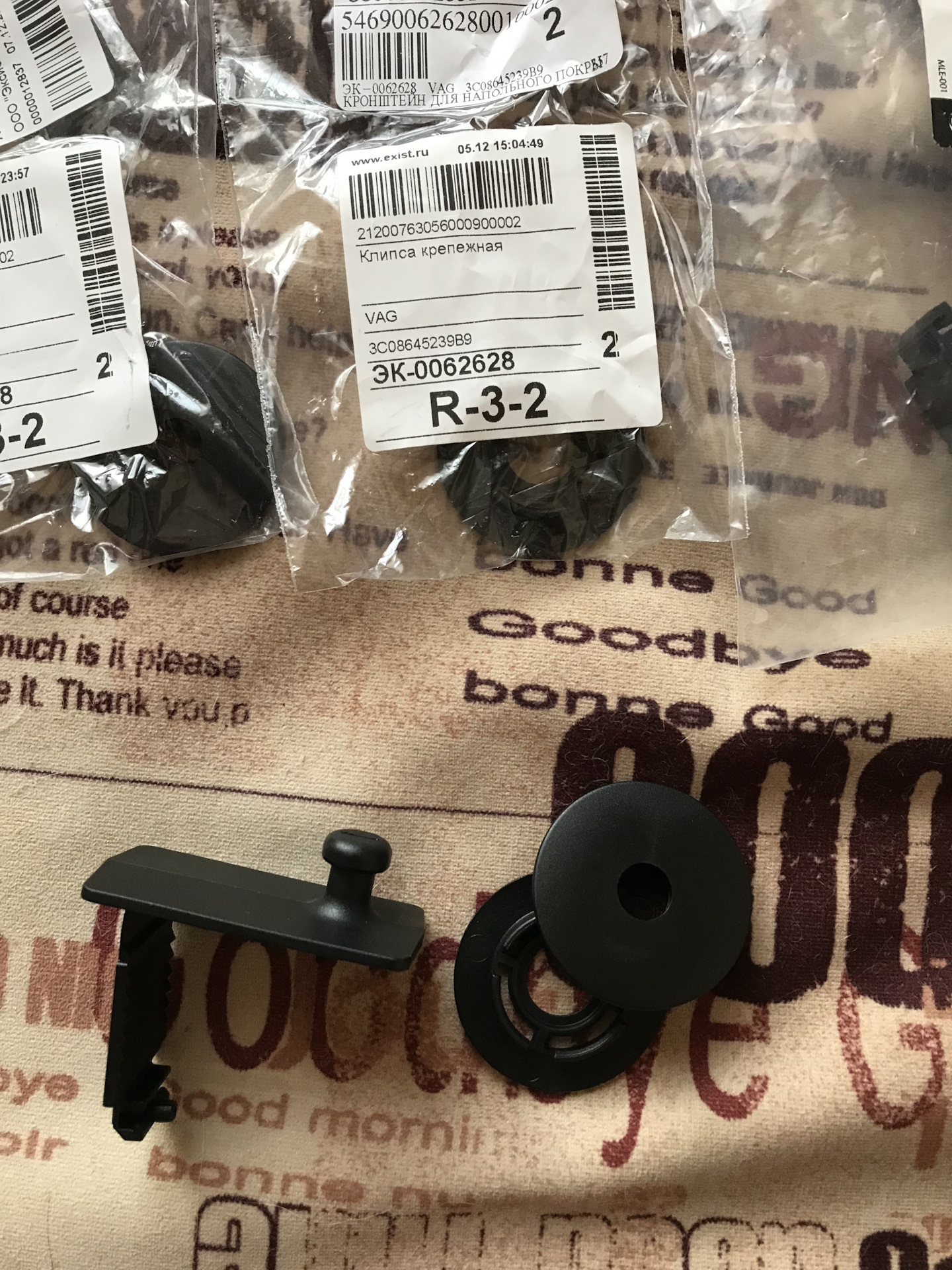

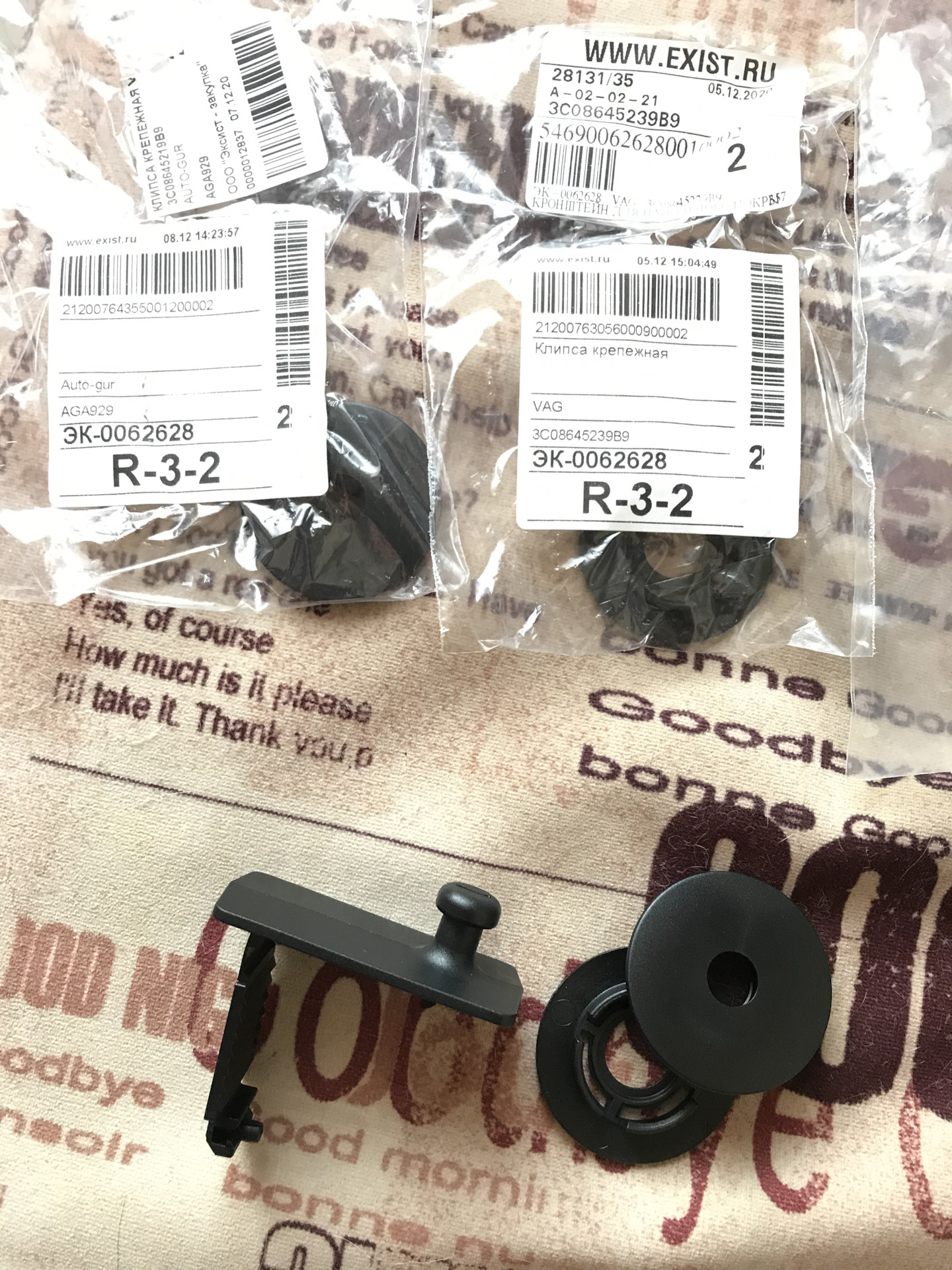

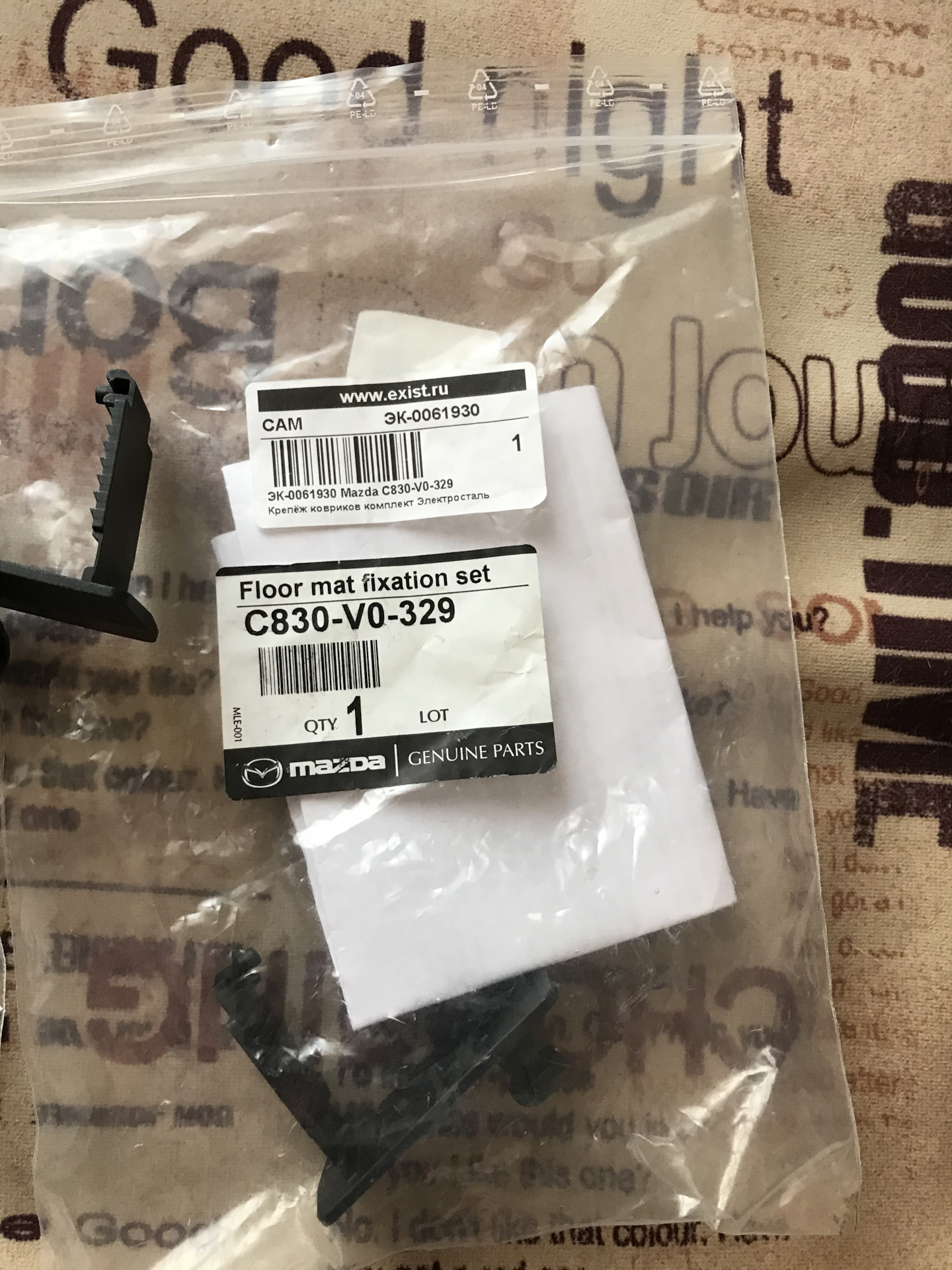

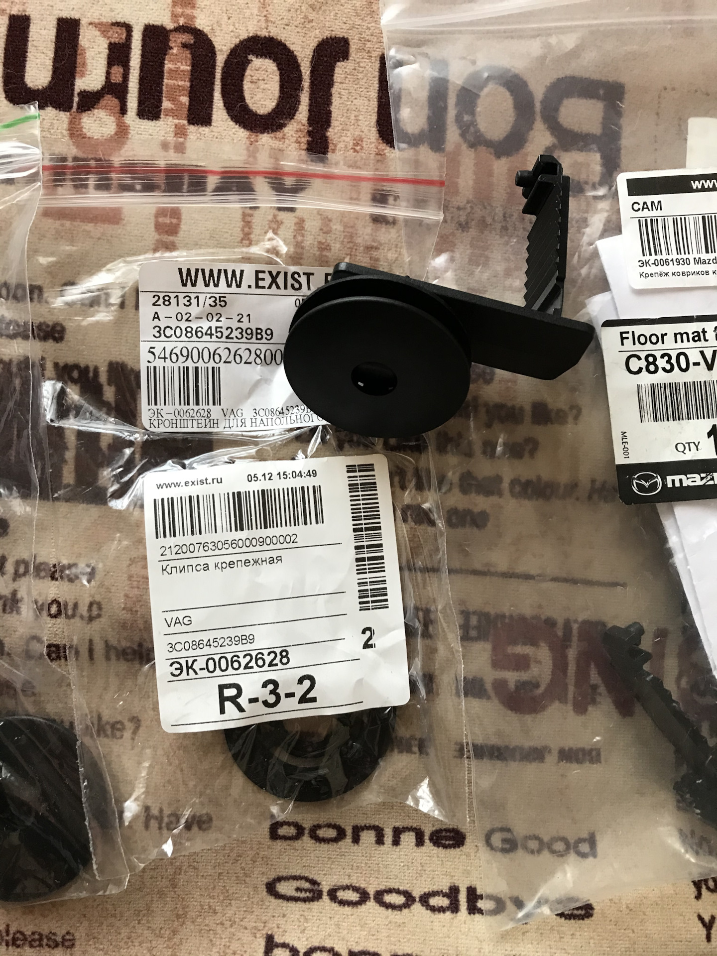

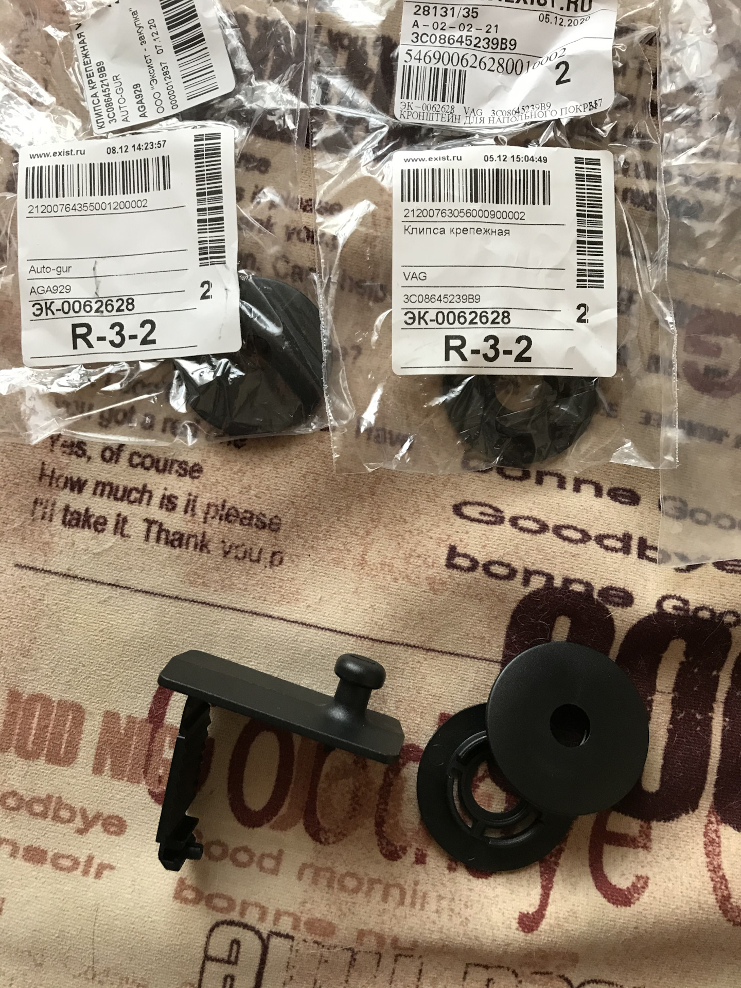

Всем привет! Избитая тема… клипса крепления (непослушных ) ковриков! Известно что к штатным надрезам в ковролине, идеально подходят клипсы от мазды! Артикул Смотри на фото. Немного усовершенствовал. Добавил ( отрезал! Выпуклости ножом) и поставил пластиковые клипсы от WW. Встало все вместе идеально. Тепер все ровно. Мелочи но приятно! 🧐
Запчасти на фото: C830V0329
Запчасти на фото: 3C08645239B9

Привет 🙋♂️. Когда я за рулём они особо не уезжали… но стоит поездить супруги ( она маленького роста) коврик где-то впереди … ковролин грязный… она ногами что ли подталкивает или тормозит 😉!
Теперь то точно неуедут из под ног 👍
