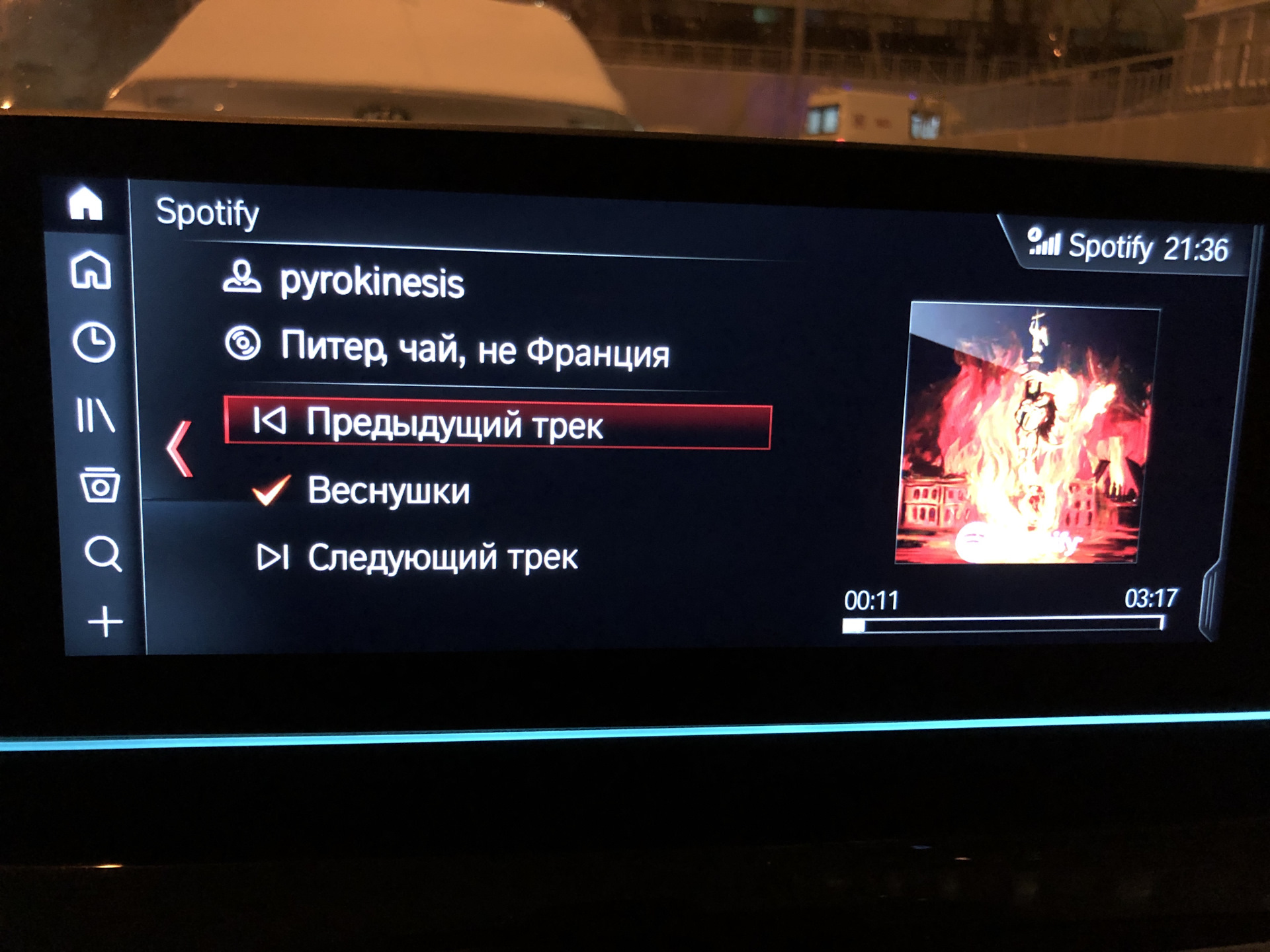

А спотифай в нбт стоит?
В телефоне, но автомобиль его видит через Connected Drive API
А это как?) Через usb или по бт?
Через Bluetooth. Никаких проводов.
