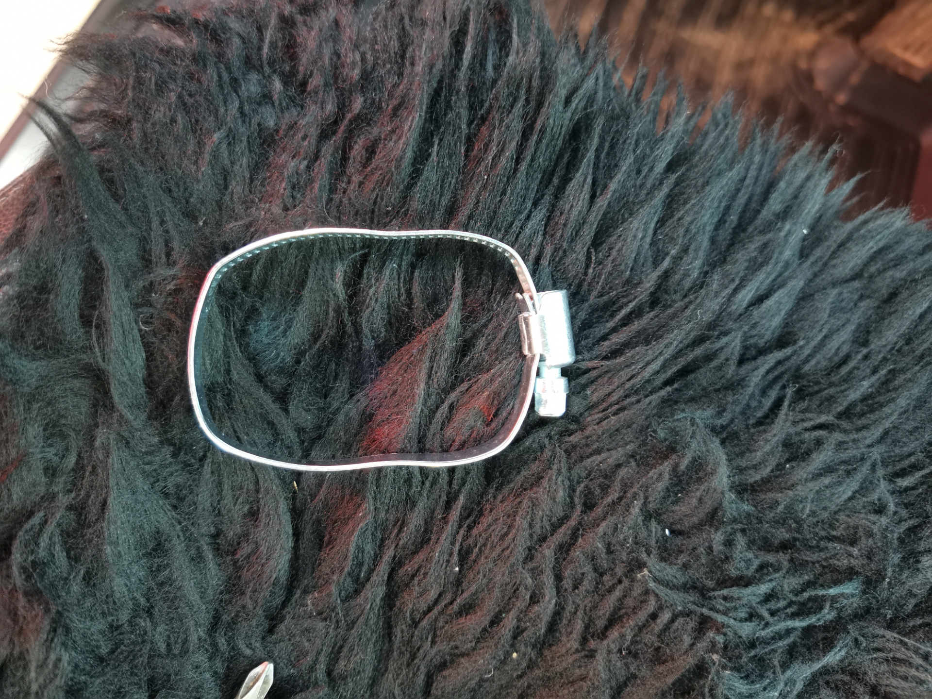

Про "проблему" защиты разъемов передних дверей тут наверное не знает только ленивый или новичок. Ну может кому то будет запись полезна. Долго размышлял как защитить разъемы. Сначала хотел тупо врутить в корпус разъема небольшой саморез, чтобы его нельзя отщелкнуть вверх. Но разъемы расположены очень неудобно, тяжело подлезть с отвёрткой, чтобы вкрутить саморез. Поэтому от реализации этой самой простой операции пришлось отказаться.
Решил воспользоваться тем способом, который увидел у уважаемого мной misterfoxik, а именно установка хомутов. Заехал в строймаг, купил два хомута 40-60 мм, стоимостью по 15 рублей за шт. Далее придал хомутам форму разъема и на всякий случай капнул клея для надёжной фиксации. Далее закрутил от души мощной отвёрткой. Через полчаса попробовал сдернуть хомут, без вариантов, сдернуть его нереально .

Себе так же хомуты поставил. +1 к защите от угона. 😉
Хомутов вполне достаточно, затянуть только надо силовой оверткой от души и посадить на клей. И хрен ты через щель между крылом и дверью спицей или полотном его снимешь ! А то видео тут смотрел, типа сначала стяжки пластиковые стягивают (тут согласен они разъем не защитят), а потом ставят метталоческие хомуты, на видео видно, что они толком не затянуты. Говорят сейчас мы их протянем и одной левой рукой (в правой камера) человек хлипкой сборной ответкой типа затягивает хомут. А потом его на камеру снимает )))
эти стяжки сдергиваются за 1 секунду. бесполезная вещь
Про это я написал выше. Хотя если взять надфиль и верхней части (которая поднимается вверх) сделать пропилы, то снять стяжку станет намного сложнее.
Я ещё в черную термоусадку хомуты затянул
Ну это уже эстетика )))
а стяжка не подойдёт?
Нет, стяжку нельзя жестко зафиксировать. Пробовал но держится она ненадёжно.
