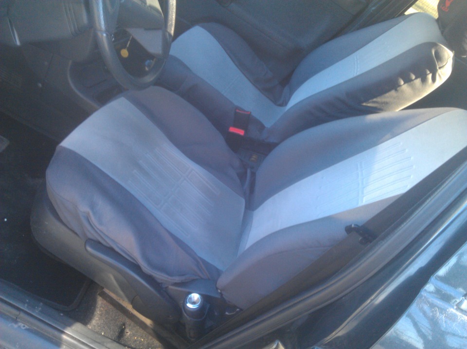

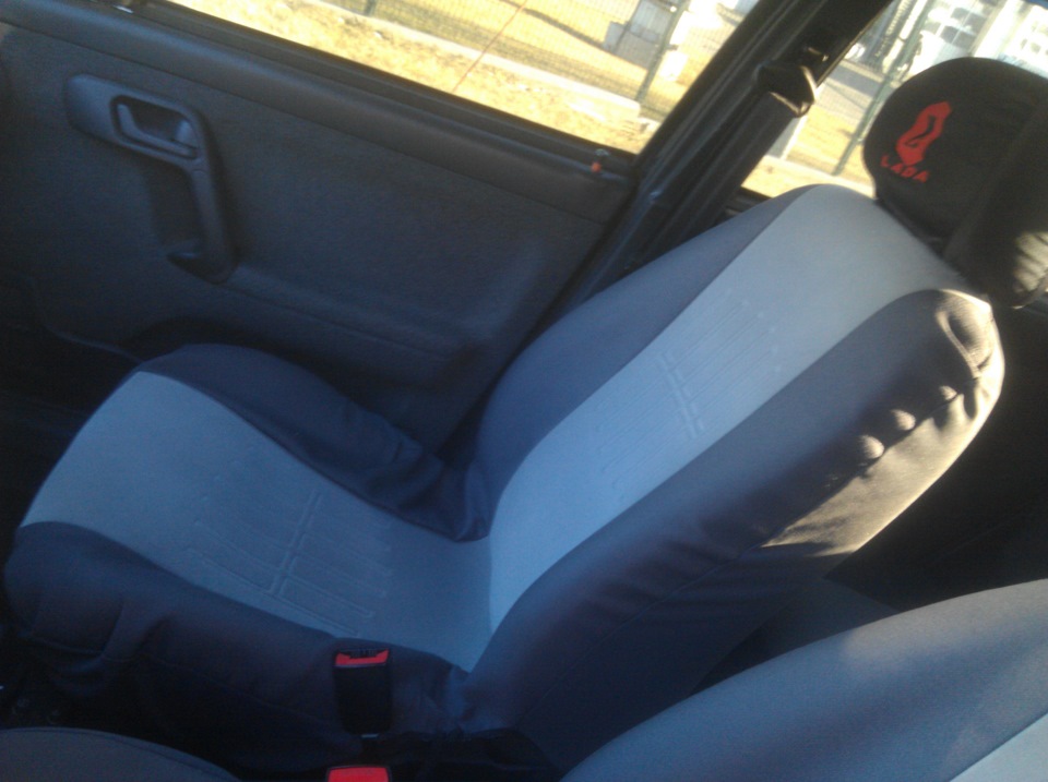

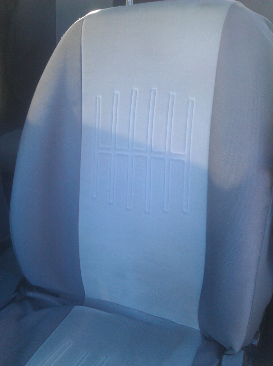

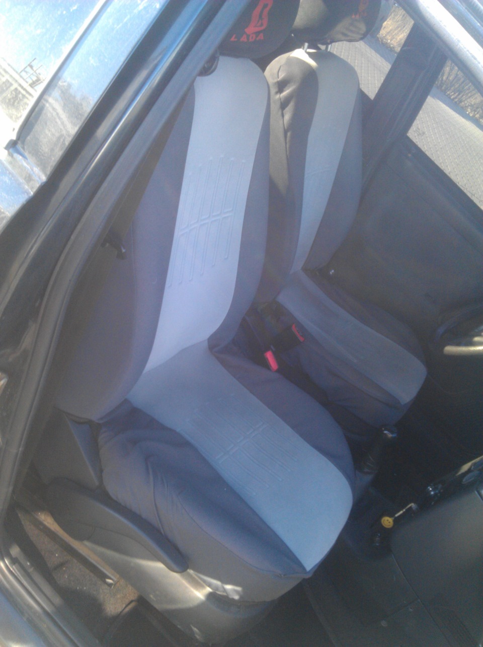

Сидения хорошие, удобные боковые поддержки, работает микролифт, но немного высоковаты по сравнению с родными.Единственное что не работают валики поясницы

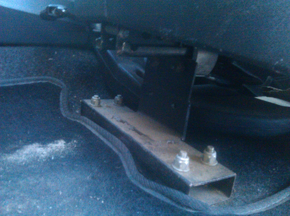

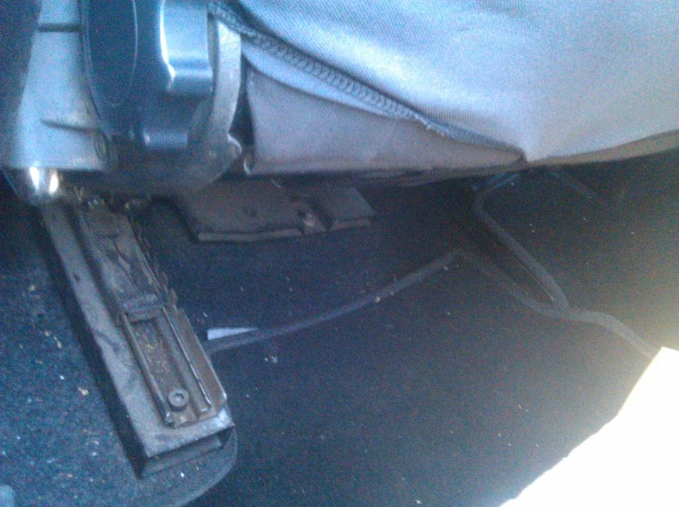

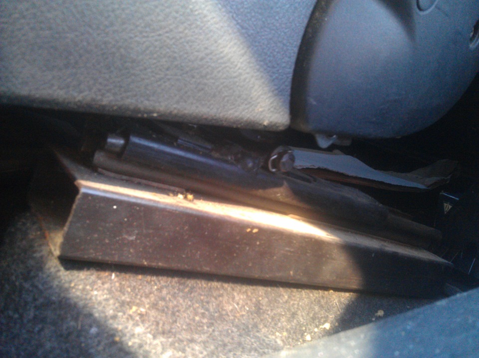

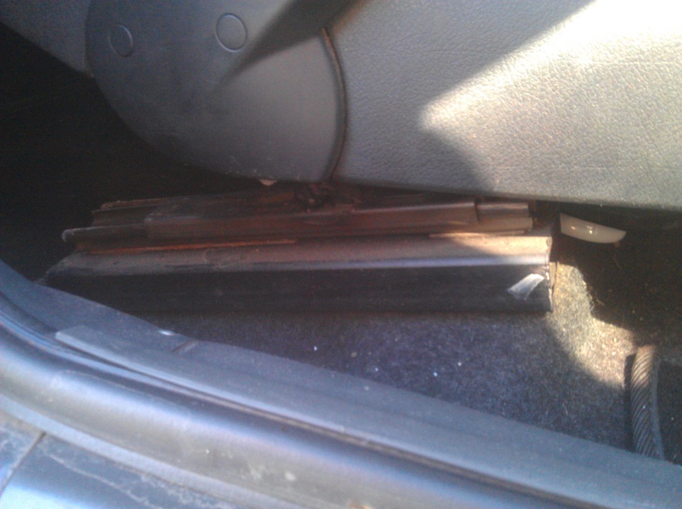

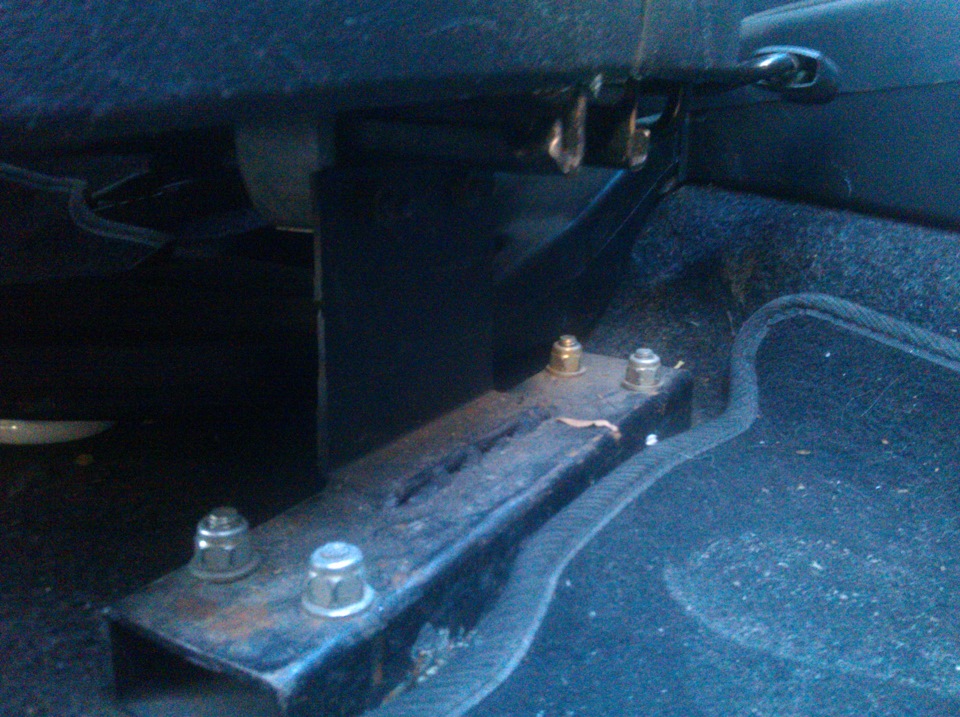

Дорабатывалось не так уж много, но было с чем поиграться. Задние ролики отрезались и приваривались родные салазки. Перед тоже переваривался.Вместо трубы, которая идет в оригинале, приварили планку под крепление сидушки. Ну, на фото впринципе практически все видно.

Как встали? Много дорабатывал(сварка там и т.п.)? Ну и конечно цена вопроса интересует)

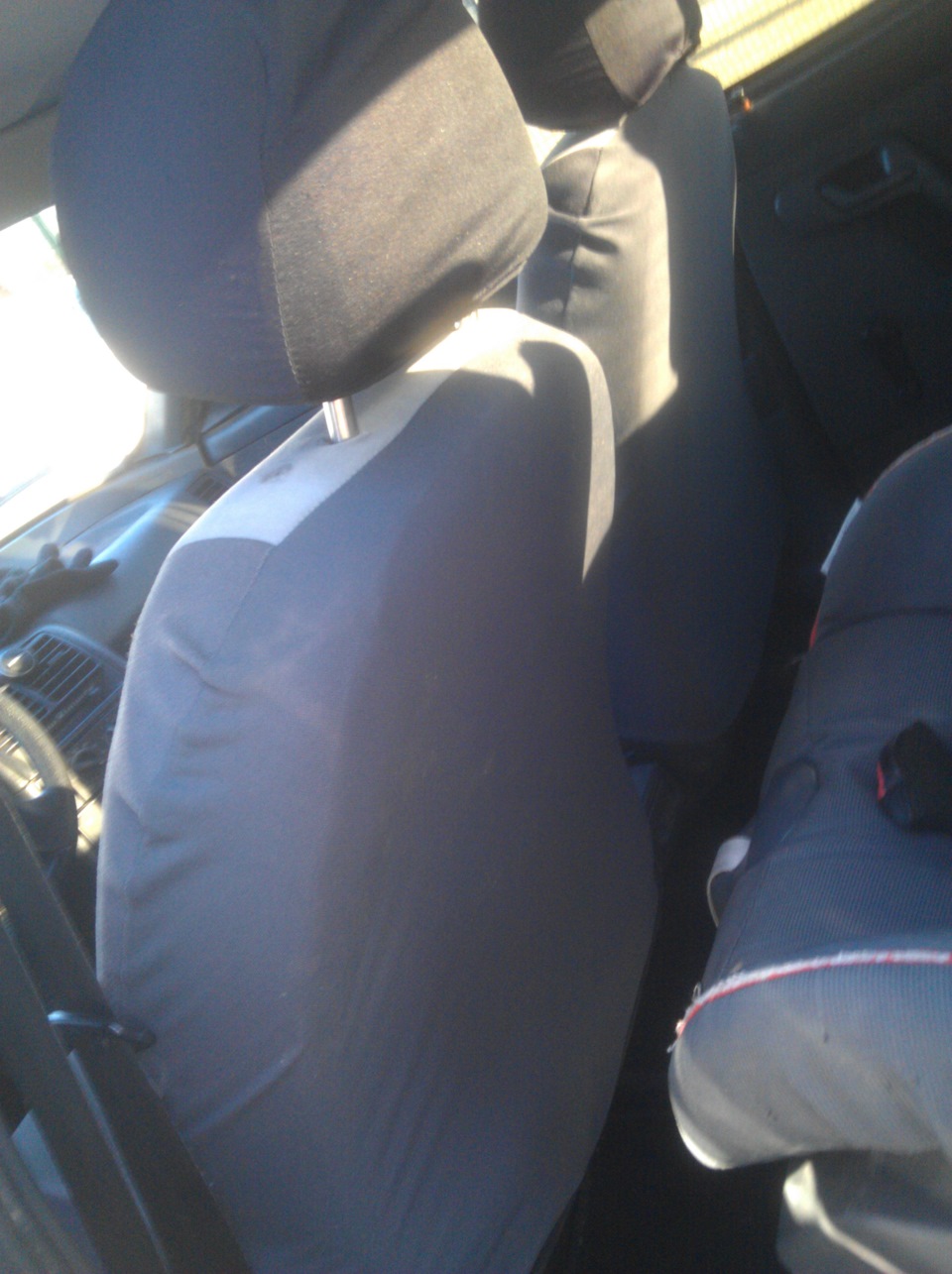

Сзади места практически не остается?
