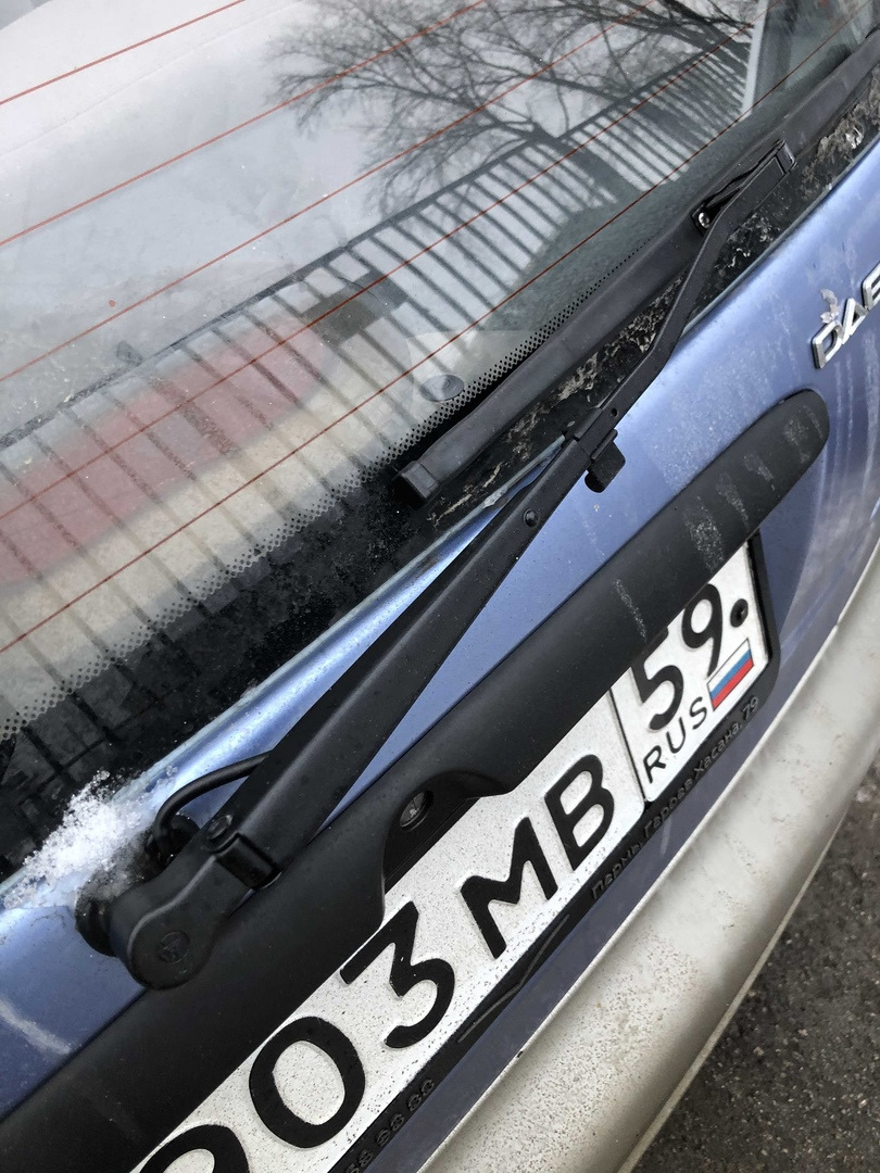

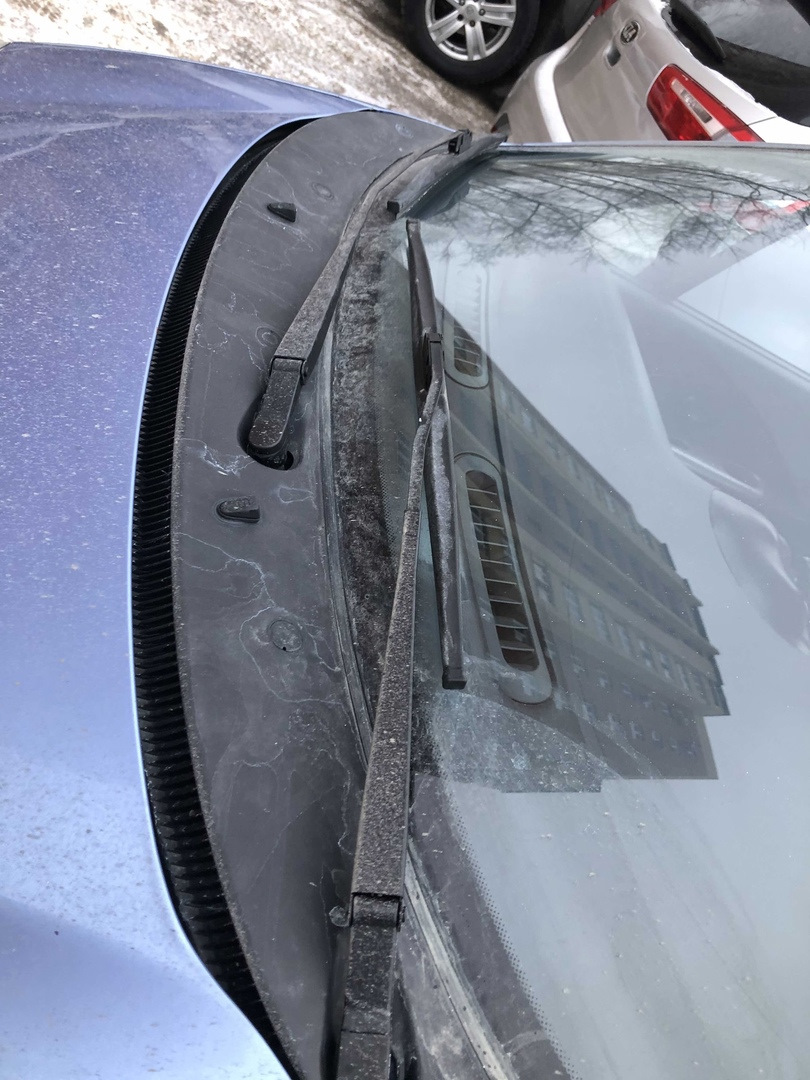

Всем привет, после покупки Матиза, несколько раз менял щетки дворников. Хватало не на долго и не мог понять почему. В итоге консультировался, читал в интернете и пришел к выводу, что окислились поводки дворников, соответственно начали застревать. Начались поиски новых поводков. В принципе проблем с ними нет. В любом магазине под заказ могут привезти оригинальные. Но стоимость не радовала. В итоге просматривая БЖ пользователей, натыкаюсь на запись . Вроде как поводки от Chery Sweet подходят на Матиз. Посмотрел стоимость и в итоге стоимость 3 поводков от Chery была практически, как стоимость за один Матизовский. Решено было брать. Сделал заказ, подождал несколько дней и когда они прибыли, сразу пошел ставить. Подошли идеально, прижимают лучше старых. В комплекте идут заглушки. Единственное на заднем дворнике нет в комплекте форсунки, но про нее и не говорилось, оставил родную
Поводок стеклоочистителя заднего металл S115205530 237р.
Поводок стеклоочистителя правый металл S115205350 293р.
Поводок стеклоочистителя левый металл S115205310 293р.

Честно все подошли в идеал?Трут все без нареканий?
Один в один, даже лучше тех, что были. У старых шлицевая была подтерта, а тут новая(крепче на валу держатся). У кого то встречалось, что крышечки не совсем плотно сели, у меня все нормально, держатся. Прижимают гораздо лучше, со старыми поводками щетки половину стекла не прочищали, с этими полностью чистит, кроме нескольких полос (надо щетки всетаки менять) и правого нижнего угла(из-за формы стекла)
Форсунку на заднем дворнике можно переставить снаружи поводка, чтобы вода лилась перед дворником, а не за ним. ))
В принципе логично, чтобы по сухому не елозило. Я бы вообще типа вот ноной поставил на спойлер, а на дворник задержку. Посмотрим, может быть попробую в будущем
и получается если ты лишка пшикнул, дворник вернулся в обратку, а стекло в омывайке. Пробовал так. и переставил вниз
Ну и ещё раз проехал дворником убрав остатки. )) Кто мешает то? )))
