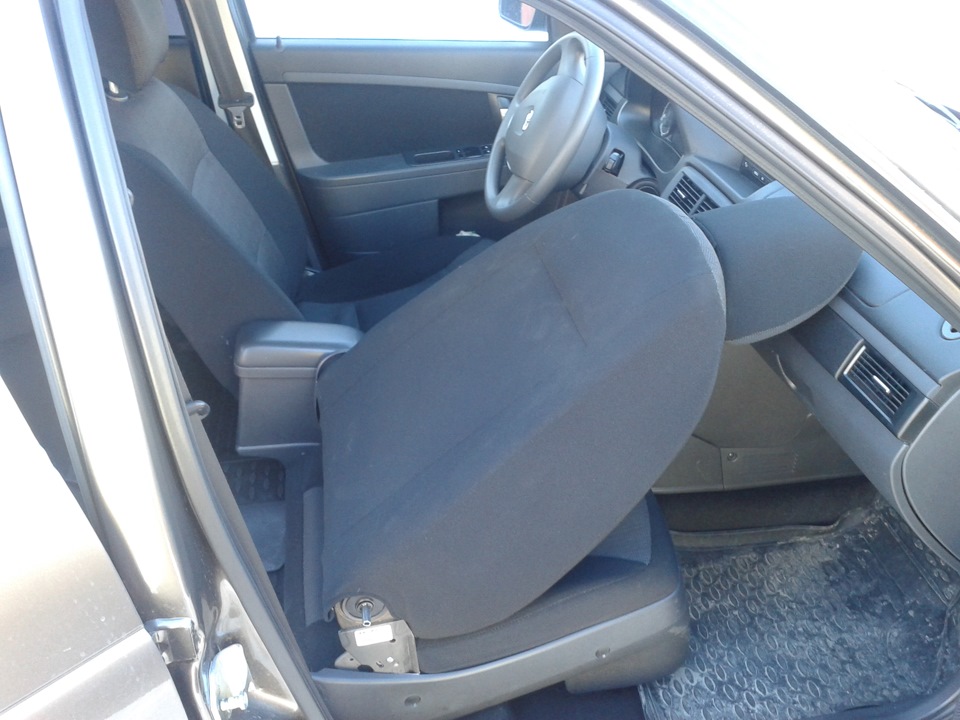

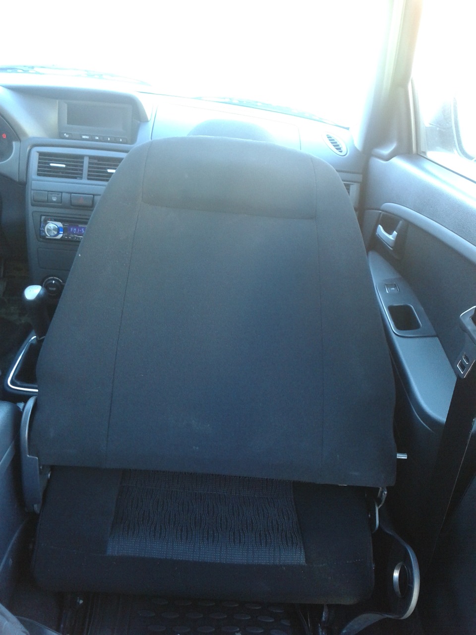

Итак, сегодня вспомнил, что на первой приоре передние сиденья можно было разложить вперед. Очень удобно, когда надо перевезти длинномер. Ну думаю, надо попробовать на новой приоре. И все получилось. Оставили эти рычажки. Только есть одно Но. Теперь надо снять ручку наклона спинки, т.к. у новых сидений есть боковая обшивка и она мешает. А так все отлично. Рычажки находят
ся под сиденьем по бокам.

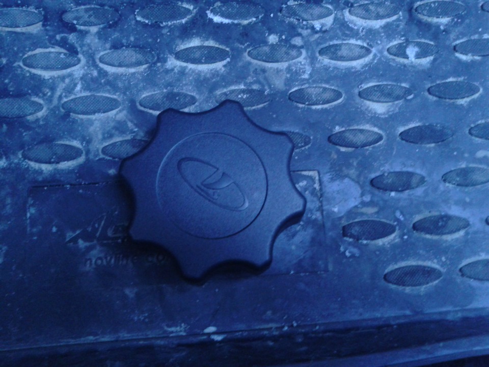

А может лучше нижнюю пластиковую юбку сиденья снять?
Она то нафиг не нужна — а крутилка как никак вещь нужная!
А чтобы её снять надо сначала крутилку снять.
Ну да
потом снять обшивку нижнюю ненужную что мешает кресло складывать
а крутилку прставить на место, она то вещь нужная,
и так уже ездить
в результате и сложить можно будет как раньше и наклон сиденья регулировать!
Как бы это редко нужно. А без облицовки вида не будет
А как же мы сейчас ездим без пластмассок этих и ничего! )
Сиденья то другие. Там отверстия будут видны от этих пластмасок. Они то прикручены
Ну как другие, каркас то тотже как оказалось… надо будет посмотреть, проверить что там как…

Это еще с девяток идет, только вот у меня водительское падает нормально а пассажирское не хочет, один крючок нормально ходит вверх вниз а другой вообще не шевелится
Всё равно не могу понять где эти рычажки.

Ахренеть! А как рычажки снять?
Под сиденьем по бокам возле крутилок нащупай два рычажка. Вот на них нажимаешь и толкаешь спинку сиденья вперед. Удобно это делать, если сесть на заднее сиденье

Крутилку не снимай у себя
