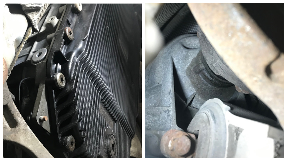

А с ней все не на 112к… Дерганье с 1 на 2 иногда повторялось в пробках, за 2 тысячи километров ситуация не изменилась. При проведении ТО, когда подняли авто, вот что я увидел…
Стык мотора-коробки потеет, задний сальник потеет, снимали АКПП то ли ломом, то ли еще чем-то… Крепежные болты поддона разной степени усталости и ржавчины.
Сказать, что я огорчился — ничего не сказать.

Место течей замыли, далее после нескольких дней ничего не проявилось, объяснили это смазкой.
При диагностике ошибок никаких не нашли, при тестовых поездках, не сразу, но удалось убедить мастеров, что ЭТО НЕ нормально.
Договорились о замене гидроплиты по гарантии — ОК.
Прошло еще около недели, плиту привезли, поменяли за пару часов, масло залили то же, что и было в АКПП. Проехал около тысячи — коробкой вроде доволен, но уже чувствую на себе проф. деформацию, проверяя и прислушиваясь на каждом переключении.

Какая-то странная капиталка, х.з что там внутри нового, а вот с новым поддоном на сколько помню всегда новые болты идут в комплекте
То что нового внутри — расписано по ссылке. Уточнял по поводу болтов — сказали в комплекте не идут. Лично для меня эти нюансы покрываются гарантией. Ослабнет болт, вытечет масло, коробке конец — гарантия. Поддон они, кстати, пломбируют.

Да я бы не сказал, что она была ушатана. Удары 1-2 были следствием "подрифтить" зимой и несвоевременной заменой масла. Подпалил коробку, грязь пошла по гидравлике — вот и все. Делать решил все и сразу, чтобы забыть про АКПП. Так-то можно было на чистке гидроблока остановиться и ездить дальше. Но какой смысл, если все проехало 90к.
